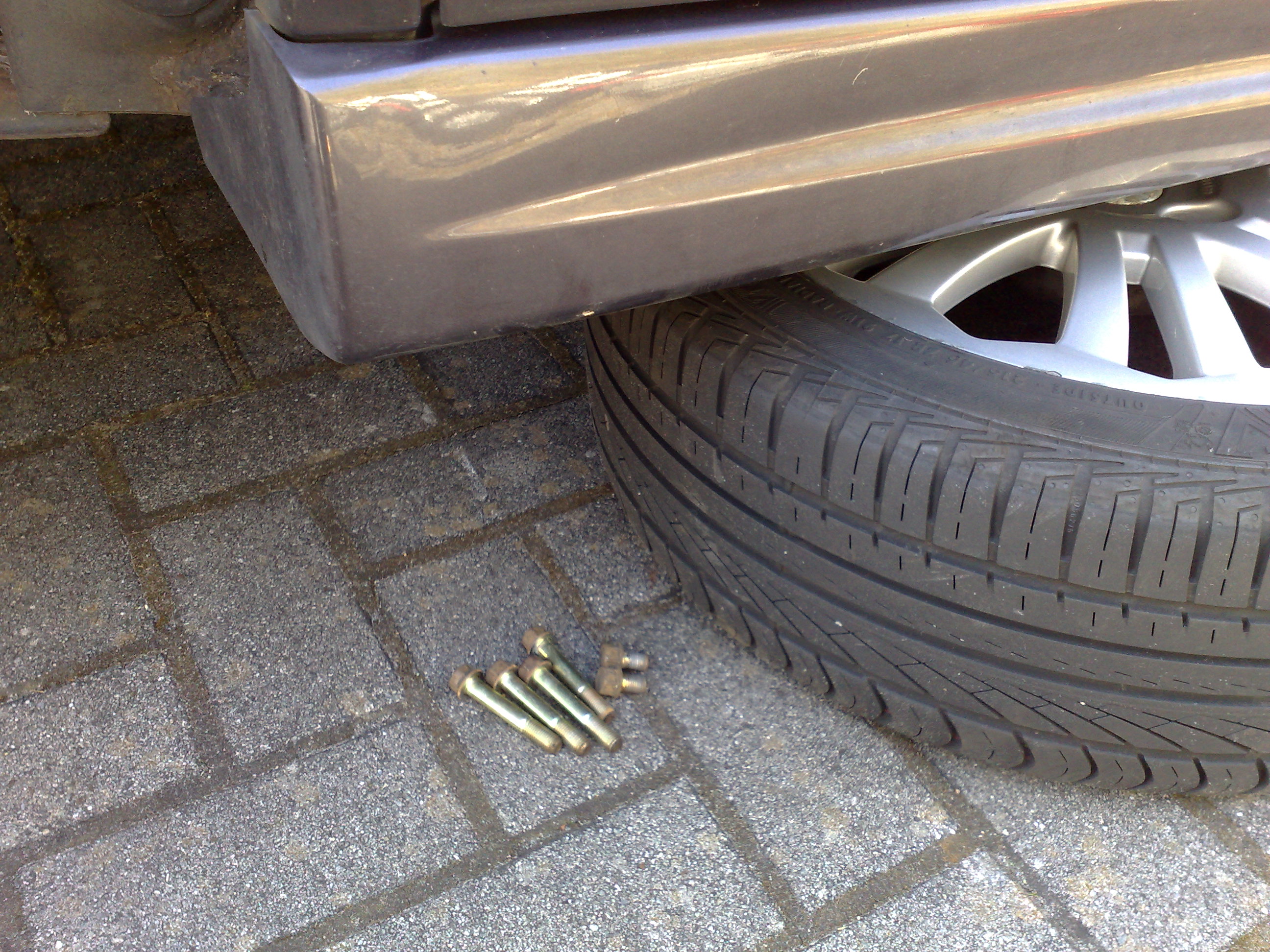

4- aan de binnenzijde de twee bouten verwijderen die de remmerij vastzetten (doppen 14 op de foto); de rem ophangen of zoals hier steunen op een op zijn kant gezette baksteen

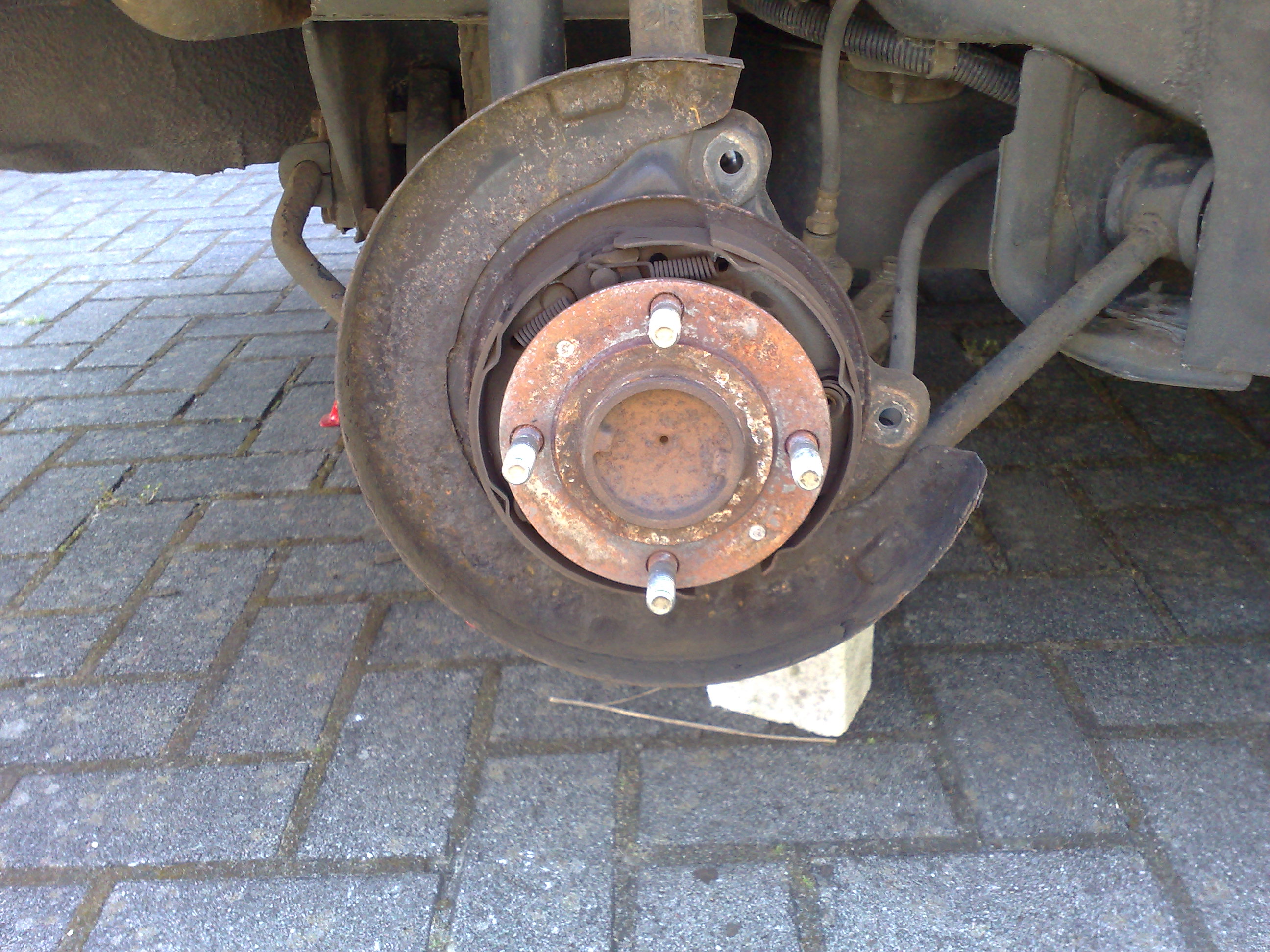

5- aan de buitenzijde in de gaten van de remschijf 2 M8 bouwmarkt-bouten draaien, en met het aandraaien komt de schijf los
6- vervolgens aan de binnenzijde de 4 bouten loshalen van de wielhub met dop en/of ringsleutel 14 (zie foto van punt 4 voor de 4 bouten)
7- meestal is de hub met de remplaat gemakkelijk te verwijderen, pas op dat je de tandjes van de ABS-krans niet beschadigd
8- 4 bouten van de hub, 2 van de remmerij, en het wiel voor de veiligheid onder de dorpel gelegd.

04 aan binnenzijde bouten van remmerij eraf

06 nu is de hub aan de beurt
07 voorzichtig met de ABS tandjes
08 bouten van hub en remmerij

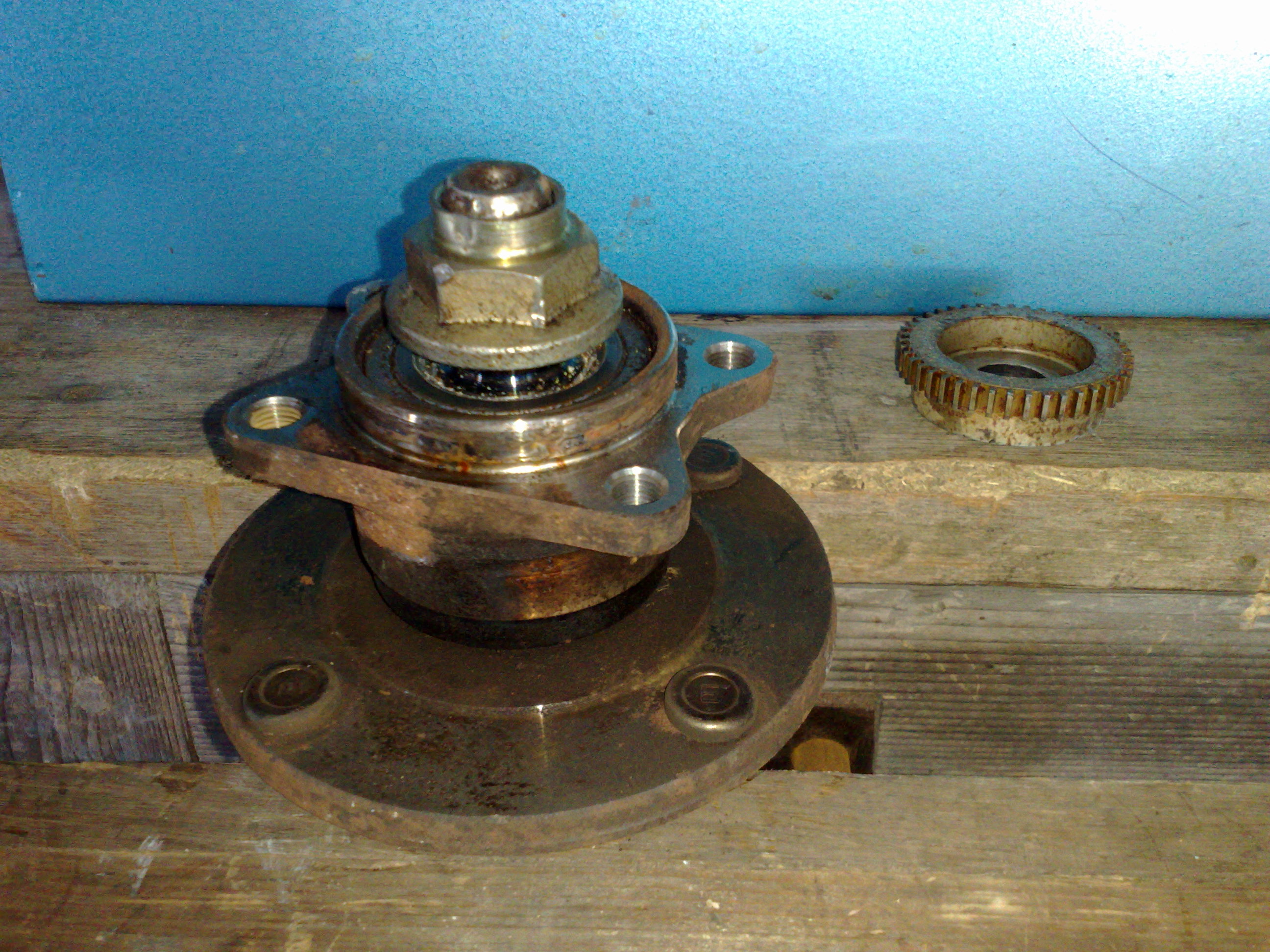

Verwijderen lager van as
10- de ABS-krans wordt voorzichtig van de as getikt (niet via de tandjes!)
11- de centrale asmoer wordt met dop 32 verwijderd nadat de borging is teruggebogen
12- resultaat
13- met een lagertrekker lukte het niet om de lager te verwijderen, te vast, dus heb ik met een haakse slijper de lager schuin (zodat de as niet beschadigt) in geslepen; voldoende is hem voor het grootste deel in te slijpen; een dremel met slijpschijf werk overigens sneller en netter
14- de afdichtring kan nu gemakkelijk verwijderd worden
15- met een beitel en moker wordt de buitenste schaal gespleten
16- en nu was de buitenste schaal met een lagertrekker gemakkelijk te verwijderen (kan ook zonder lagertrekker)
17- dan resteert nog een deel van de binnenste schaal, hierop is de slijtageplek goed te zien
18- eerste de afdichtring ervan af wippen
19- dan de binnenste schaal met een dremel met slijpschijf binnen een paar minuten ingeslepen en gespleten met de beitel; let op: deze schaal bewaren, hebben we straks nodig; het inslijpen kan ook met een haakse slijper, het resultaat is veel groffer, kost meer tijd, en de schaal is waarschijnlijk niet meer te gebruiken voor straks
20- resultaat: een schone as met hub.

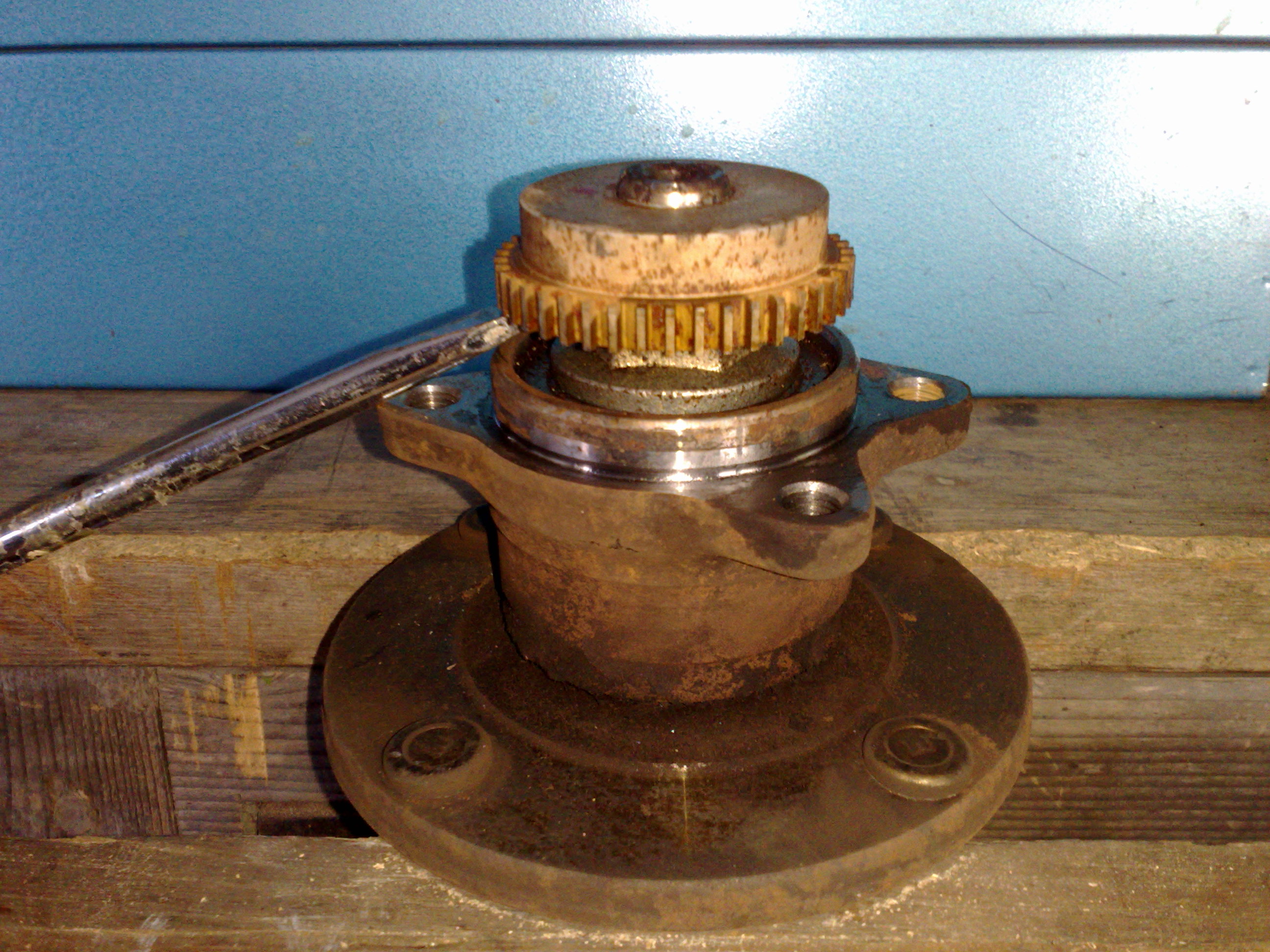

10 ABS krans van as tikken

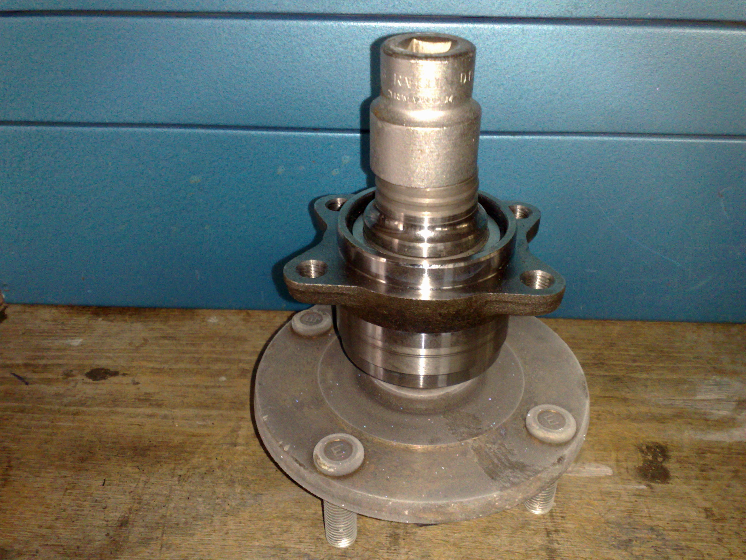

Monteren nieuwe lager op as
21- ik heb de hub/as een tijd in de vriezer gelegd, en de nieuwe lager opgewarmd met een heat-gun
22- plaats de lager (met de goede kant boven ;) ) op de as, en zet er de gesloopte binnenschaal van de oude lager op, en tik rustig de lager op de as; op deze manier wordt de kracht op de binnenste schaal gezet, en zal de lager niet stuk gaan (dat gebeurt als je op de buitenste schaal tikt)
23- op gegeven moment gaat de as in de weg zitten
24- dan wordt het tijd om een passende dop op de oude binnenschaal te zetten, en daarop te tikken
25- voila, lager op zijn plaats
26- centrale asmoer erop
27- borging maken
28- de ABS-krans wordt nu voorzichtig op de as getikt met passende dop en moker
29- tot het geheel weer op zijn plek zit.
22 centreer oude binnenschaal op nieuwe lager en tik
23 de as gaat in de weg zitten

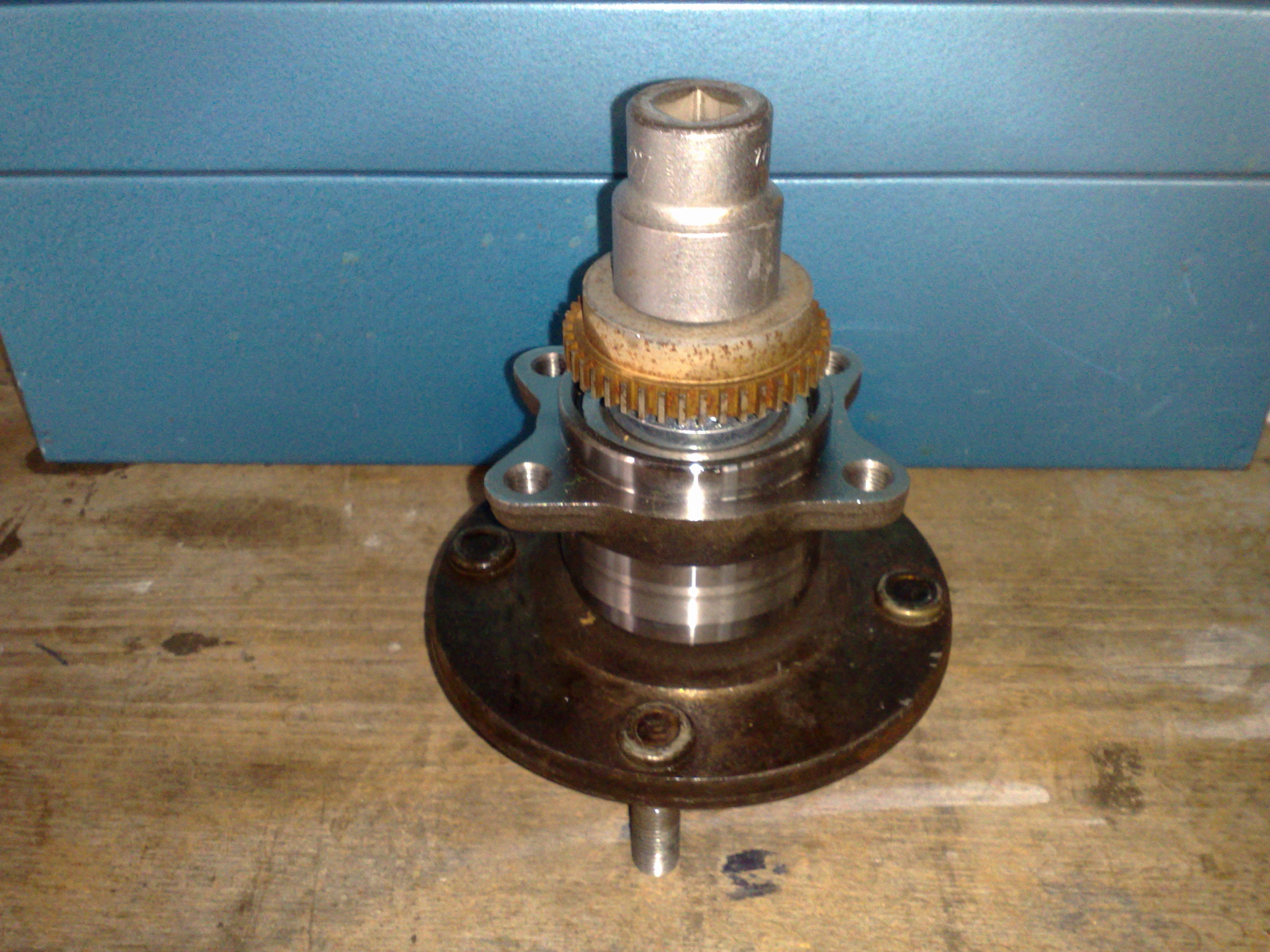

24 plaats dop op oude binnenschaal en tik verder
25 lager op zijn plek
26 centrale asmoer vastzetten
27 borgen centrale asmoer

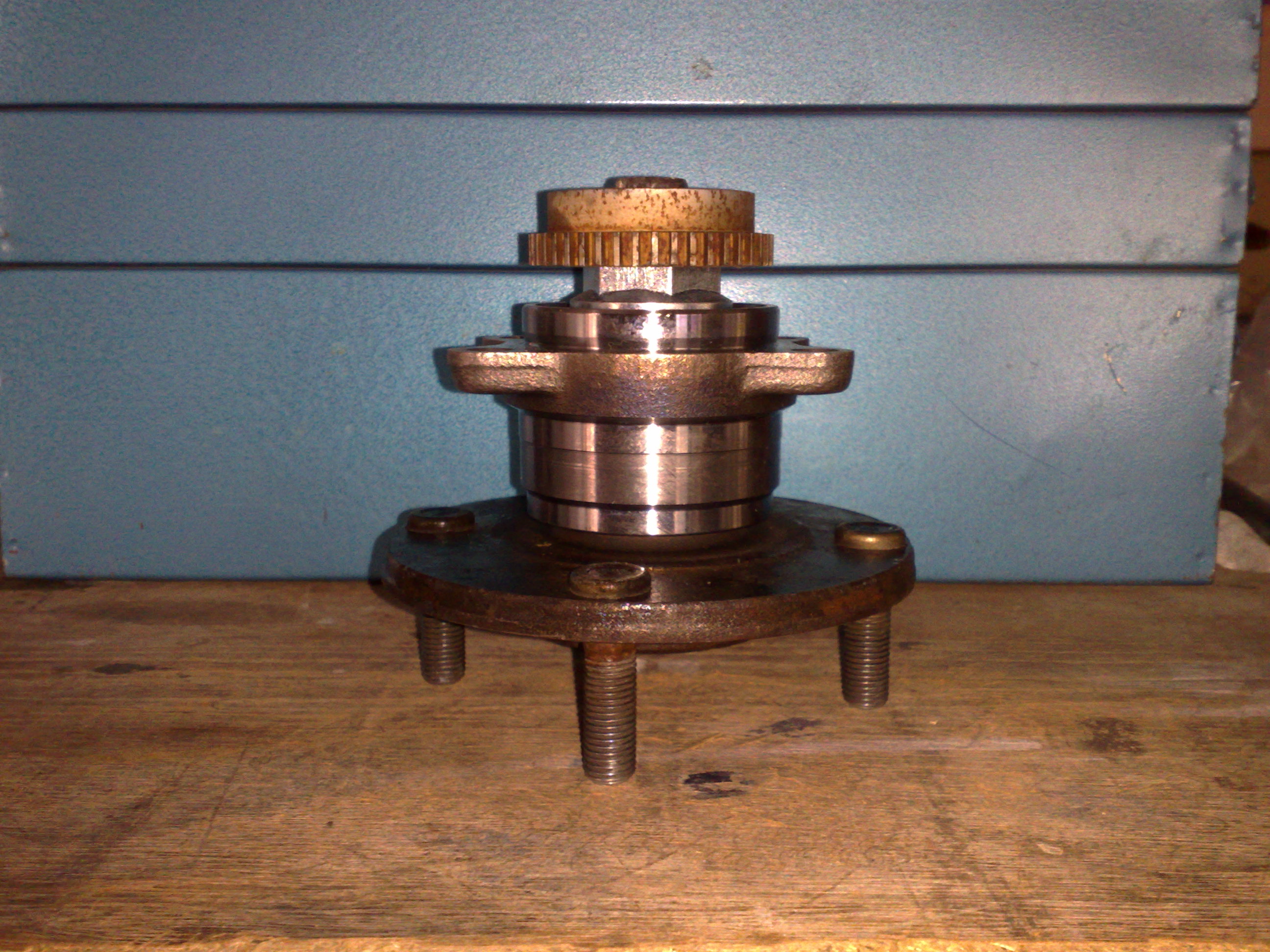

28 ABS krans met dop op as tikken
29 klaarrr
29 klaarrr
