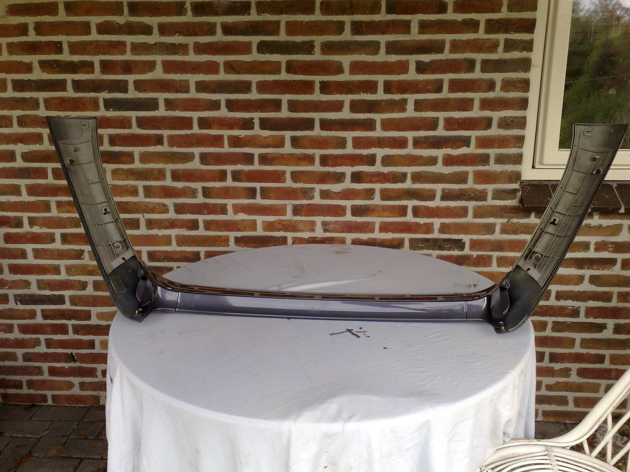

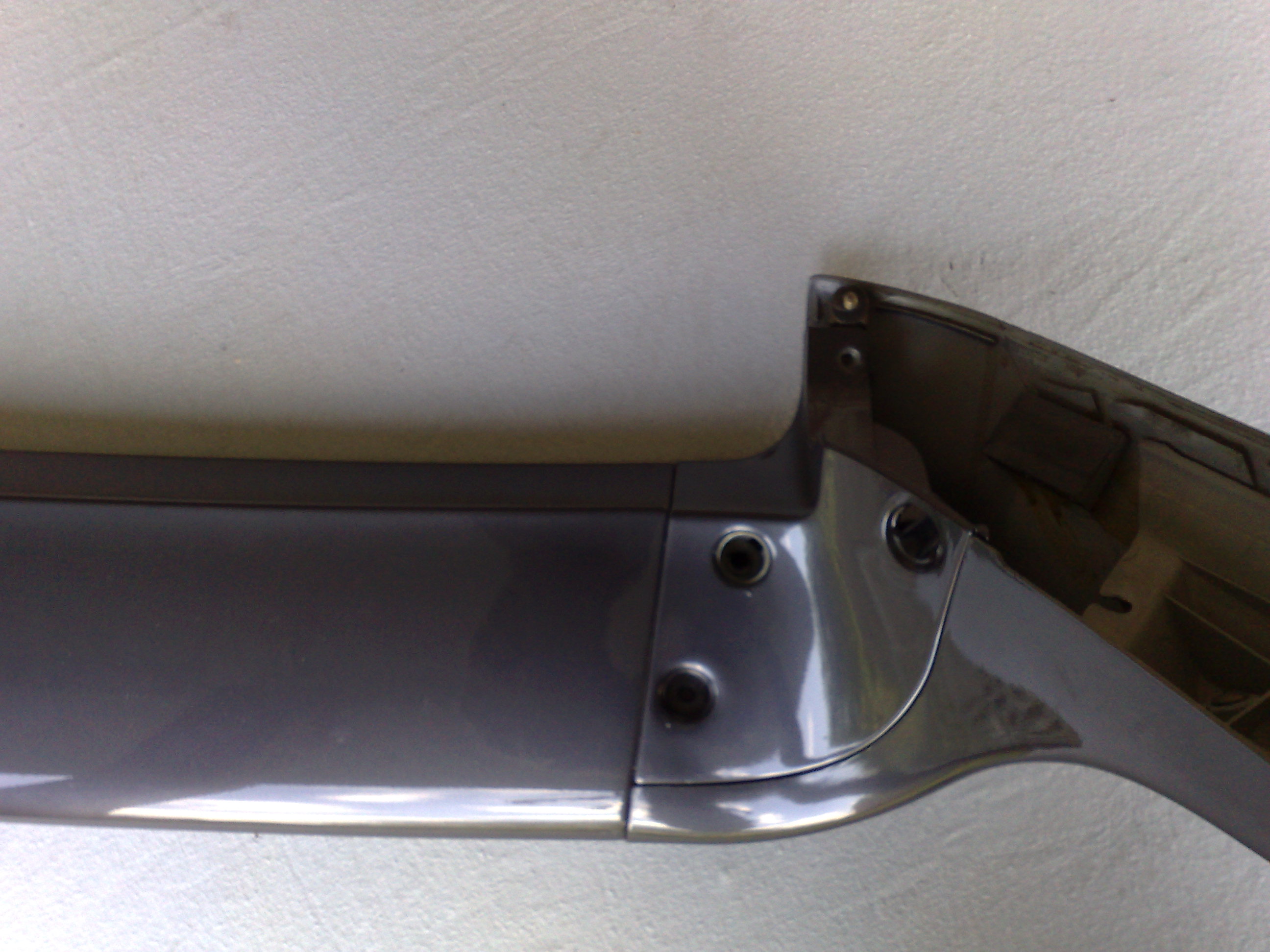

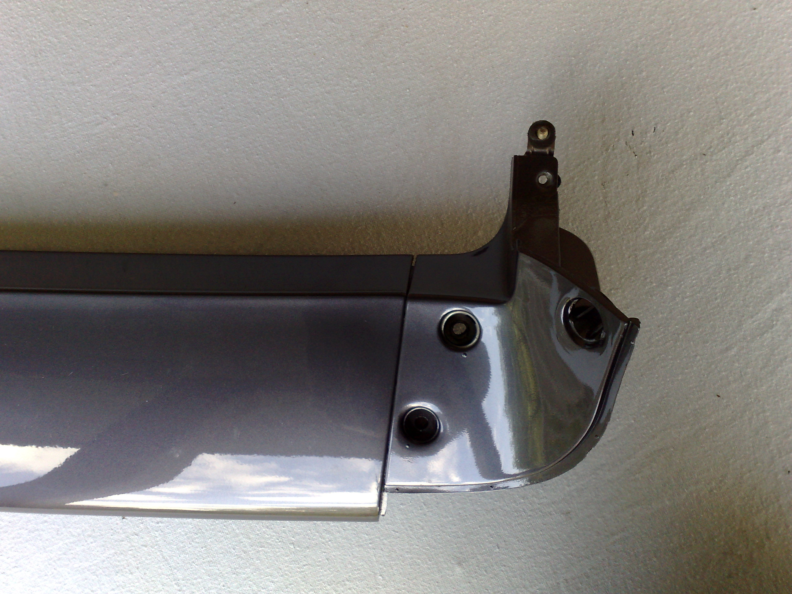

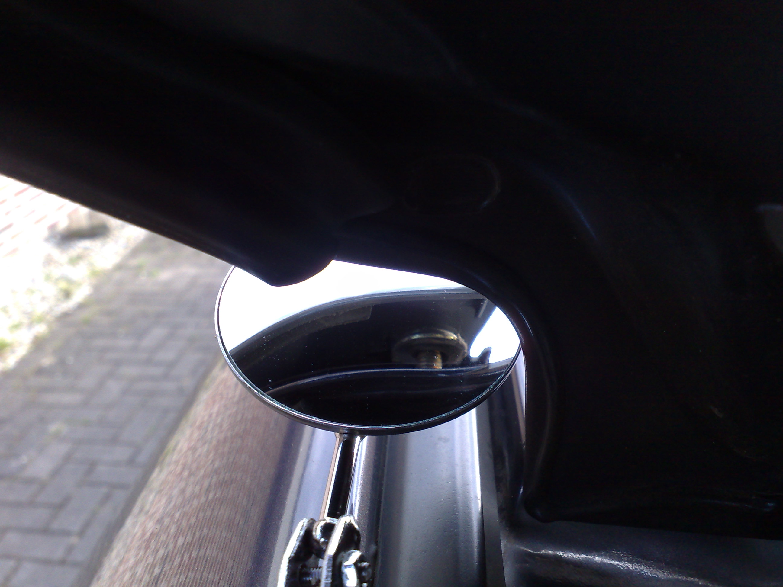

Verwijder de oude kit van de vorige eigenaar van de zijpanelen, zodat het nieuwe plakband/kit goed kan hechten straks. Schroef de beugels op de spoiler (was hier al gedaan). Leg de spoiler op zijn kop. Plaats aan één kant het hoekstuk. Pas vervolgens het bijbehorende zijpaneel. Soms moet de metalen beugel iets gedraaid worden om het geheel beter passend te maken. Er moet bijvoorbeeld een plastic nokje van een zijpaneel in het beugeltje passen. Schroef vervolgens de hele hoek aan elkaar (grote schroef en klein schroefje). Doe hetzelfde aan de andere kant. Open nu de (schone)achterklep van je 8G station halverwege zodat ie niet wipt of daalt. Leg vervolgens de spoiler voorzichtig op zijn plek op de achterklep. Helaas zitten nu 2 schroefjes van de beugels in de weg, waardoor je niet precies weet waar de gaten moeten komen. Truc: met een spiegeltje is te zien hoever naar buiten/binnen de gaten moet komen (we gaan van binnenuit boren straks). Om vast te stellen hoever naar voren/achteren de gaten moeten komen, open je de achterklep helemaal. En dan zie je dat aan de binnenzijde van de achterklep al een soort pons in het metaal gemaakt is waar de schroeven ongeveer moeten komen, iig hoever de gaten naar voren/achteren gemaakt moeten worden. Nu ligt de plek van de gaten definitief vast. Verwijder nu weer de spoiler.

03 hoekstuk plaatsen
04 hoekstuk plaatsen
05 zijstuk op hoekstuk plaatsen
06 spoiler in elkaar gezet

08 plaats van gat bepalen met spiegel

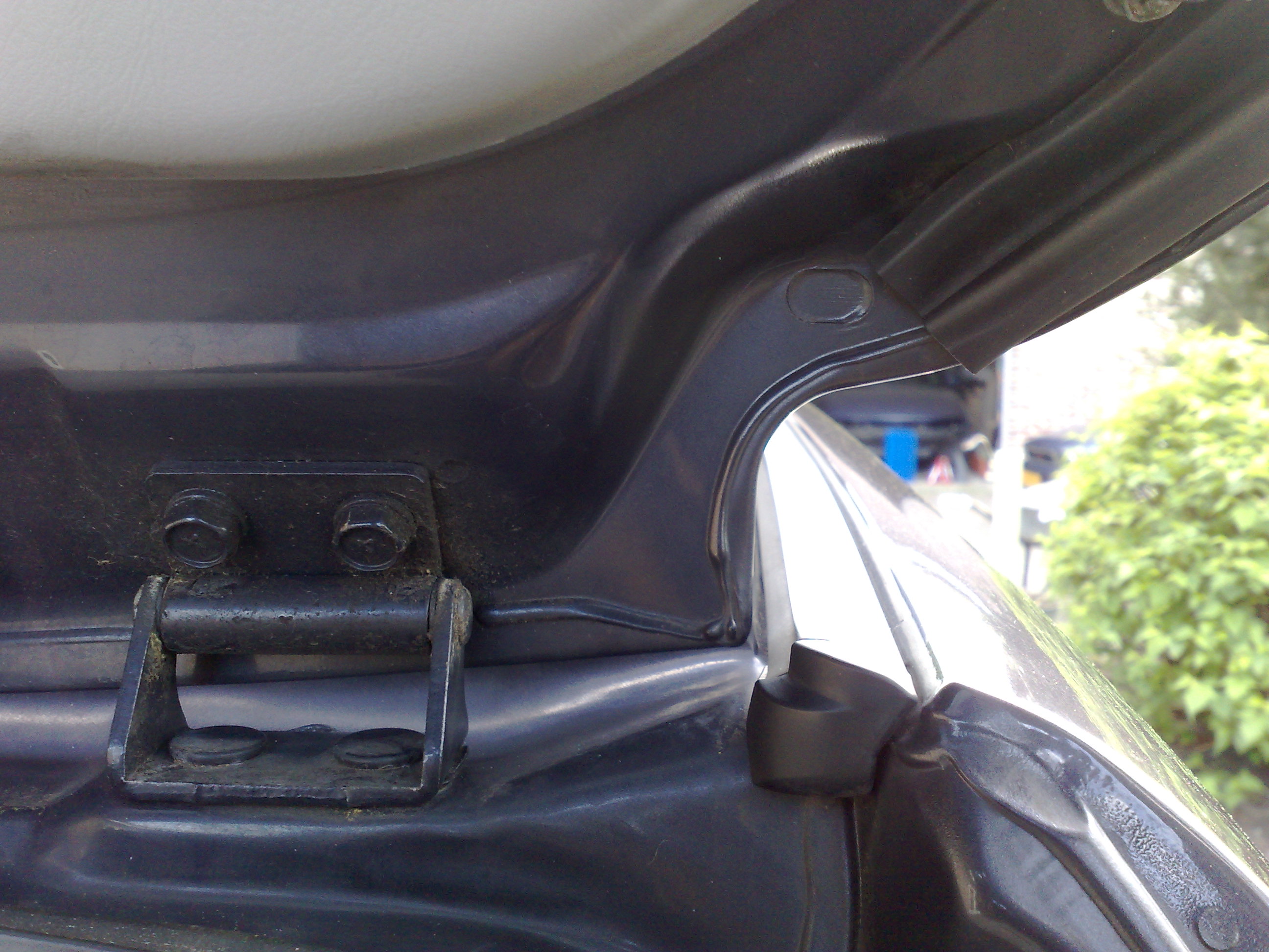

Aanvulling: in plaats van werken met dubbelzijdig tape of kit om de zijvleugels van de spoiler op de achterklep te bevestigen is het ook goed mogelijk (en bij TMNB toegepast) om met clips de zijvleugels vast te zetten. Op foto 1 zijn de punten omcirkeld die ik heb gebruikt. Op foto 2 zie je het type standaardclip dat op de betreffende plek in de zijvleugel is te schuiven. Als je nu eerst de hoekstukken van de (in elkaar gezette) spoiler op de klep hebt geschroefd, dan is eenvoudig te zien waar je voor de clips de gaten in de klep moet boren. Weet ff niet meer de maat van de gebruikte boor, maar kan je zelf wel inschatten. Desnoods begin je klein, en al vergrotend merk je wat het beste past. Bij werken zonder tape of kit zal de spoiler een beetje gaan rammelen bij het sluiten van de klep. Ik heb daar, nu een jaar na montage, geen problemen mee. Voordeel is dat je de spoiler weer eenvoudig kunt verwijderen mocht dat nodig zijn.
1 bevestigingspunten voor clips
2 gebruikte standaardclip
