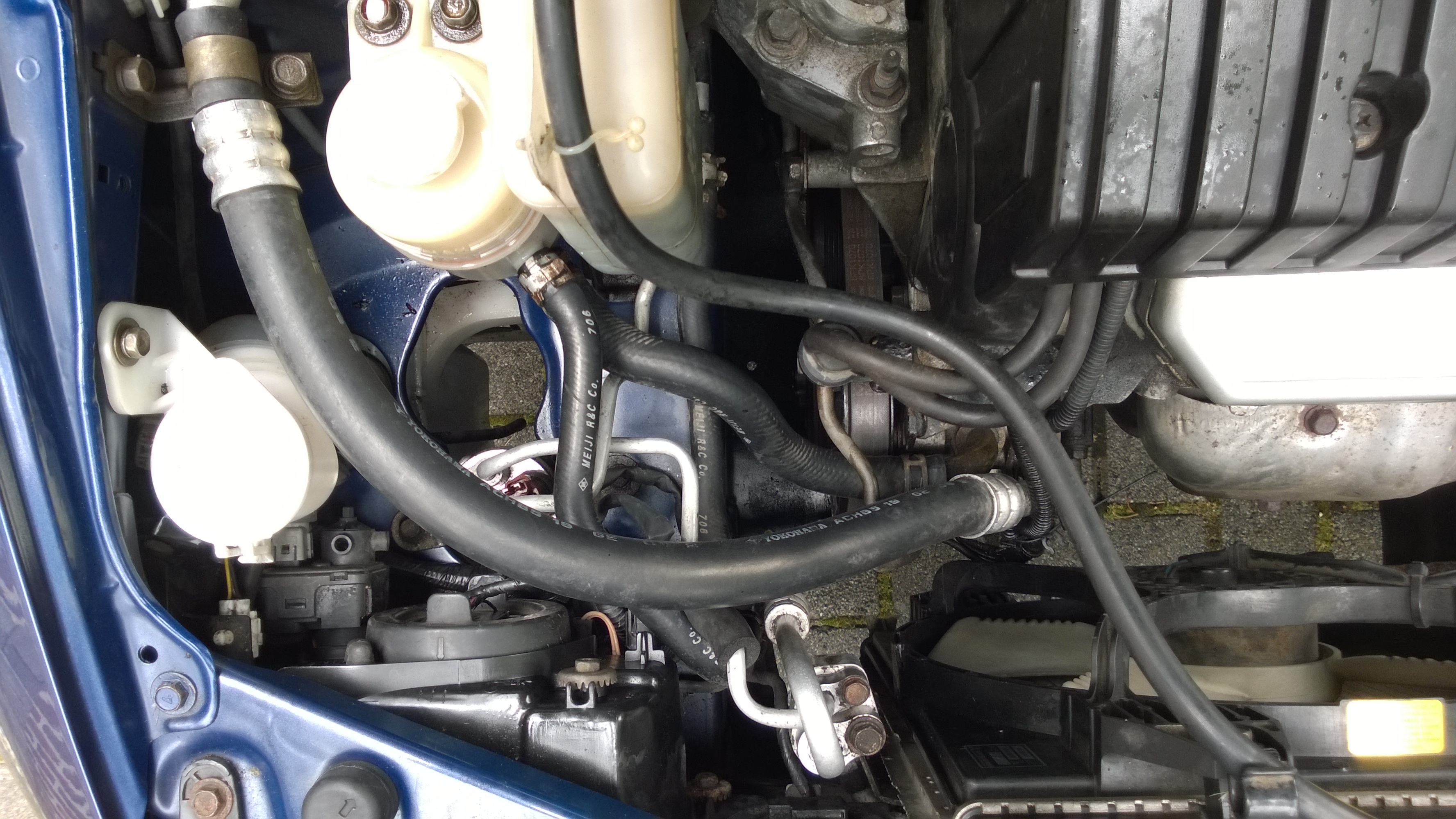

Deze stuurpomp is van het hydraulische type. Dat betekent (helaas) dat er een compleet systeem van slangen, buizen, pomp, reservoir, olie (ATF: dextron of dextron 2) en natuurlijk stuurhuis aanwezig is. De stuurpomp wordt aangedreven door een multiriem waarop ook de aircocompressor en een spanrol draaien. Hij zit redelijk goed bereikbaar aan de passagierskant van het motorblok, bovenin en vooraan bij de fan van het aircosysteem.

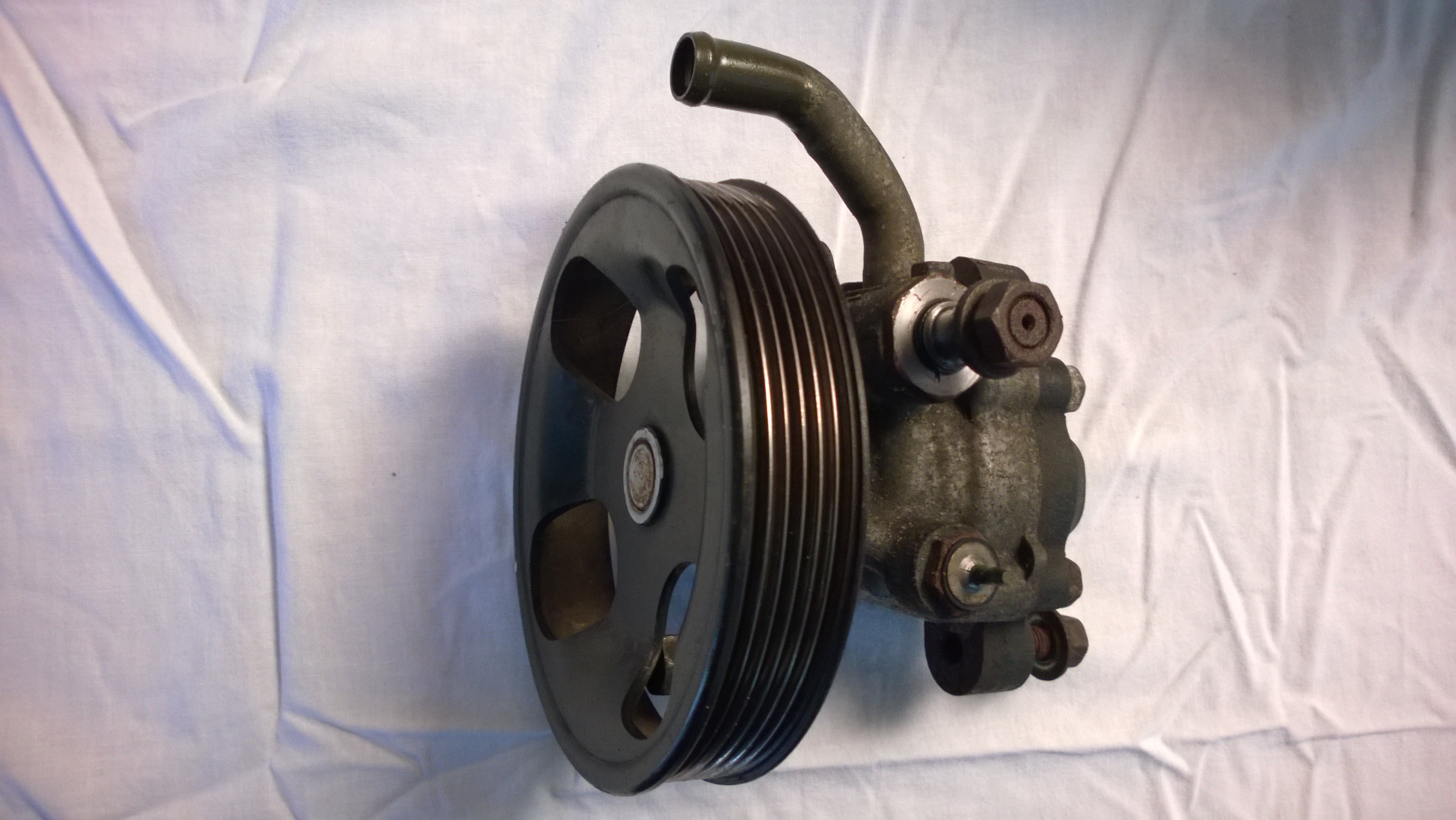

3- Demontage stuurpomp
a- trek de drukschakelaar aansluiting, net onder de hoge drukleiding, van de pomp; het is een klemverbinding, dus recht ervan af trekken, er is geen echte borging
b- zet een teil of lege jerrycan klaar om olie op te vangen
c- maak de hogedruk leiding op de pomp los en vang de olie op
d- om de leiding niet te verbuigen heb ik de drie boutjes van deze stugge leiding van het motorblok losgehaald (zijn verschillend van lengte), zodat de aansluiting op de pomp gemakkelijk eraf te schuiven is (en dan komt er weer een sloot olie vrij)
e- maak de retourleiding van de pomp los en vang de olie op
f- je kan nog het reservoir los schroeven om te kantelen zodat je wat restanten olie kwijt raakt via de retourleiding

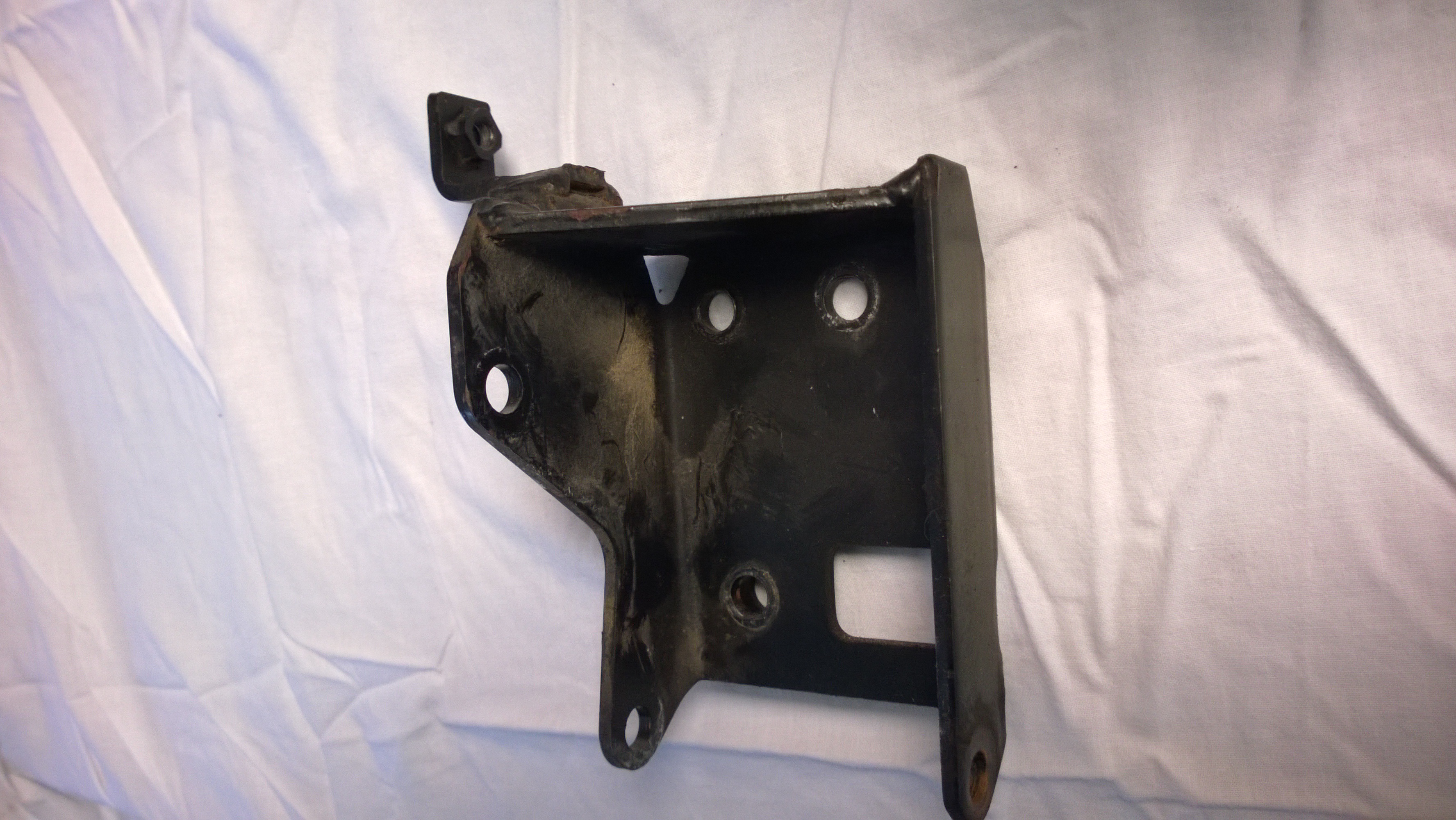

g- de pomp zit in de houder vast met 3 bouten: eentje aan de bestuurderskant; deze is goed te bereiken vanaf onderen; de andere twee bouten zijn via gaten in de pulley te vinden
h- nu is de pomp los, maar eruit zien te krijgen is het volgende probleem; optie 1 is om volgens de workshop manual de fan aan passagierszijde los te schroeven (heb ik niet gedaan omdat ik bang was dat de onderste boutjes zouden afbreken); optie 2 is om de pomphouder ook van het blok af te schroeven: 3 bouten, waarvan de bovenste aan passagierszijde lukt met dop + cardanstuk
i- friemel de pomp uit het motorcompartiment.
4- Montage pomp en multiriem
a- voordat je de steun weer aan het blok schroeft: vergeet niet de nieuwe pomp ook alvast in het compartiment mee te nemen
b- aanhaalmomenten steunbouten: 39 Nm
c- schroef de pomp in de steun, aanhaalmomenten: 39 Nm
d- zet de stugge hogedruk leiding weer vast aan het blok (bouten zijn van achteren naar voren steeds stukje langer), aanhaalmomenten: 12 Nm
e- monteer de hogedruk leiding aan de pomp, aanhaalmoment: 18 Nm
f- sluit aan de retourleiding en drukschakelaaraansluiting
g- ga nu koffie/thee drinken en loop daarna alles langs of het weer goed vast zit (reservoir? bouten over?) en schoon is
h- leg de multiriem om de pompen
i- span de multiriem (vuistregel: 1cm indrukken tussen pulley’s van stuurpomp en krukas, of de riem daar 90 graden kunnen kantelen, of zie pagina 11B-6 van de Workshop Manual voor de exacte gegevens) en zet spanrol vast, aanhaalmoment: 49 Nm.

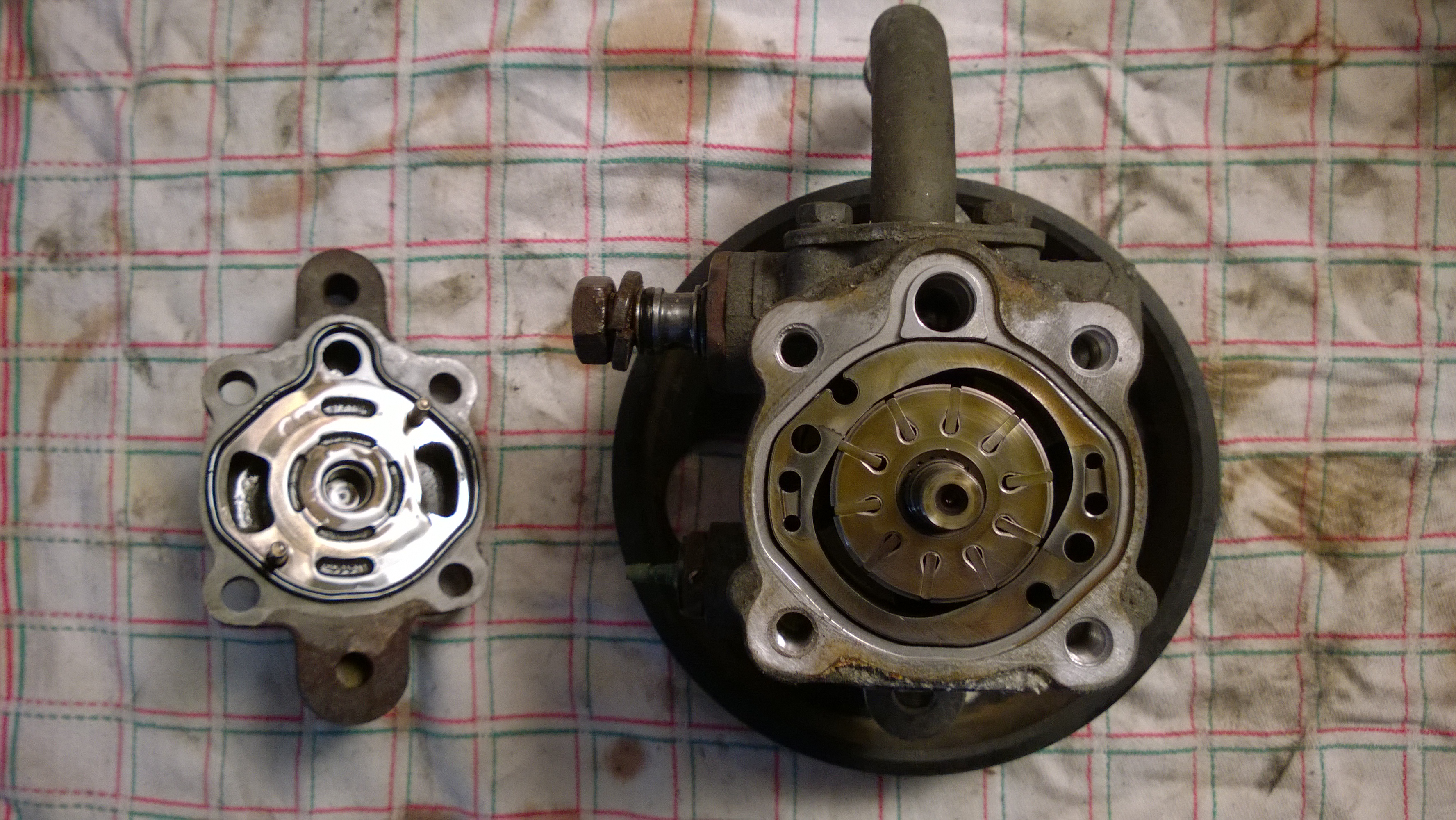

Revisie?
a- de 4 bouten van het huis loshalen, deksel eraf schuiven
b- het lastigste is om het borgringetje van de as af te krijgen; hiervoor bestaat een tangetje
c- algemene revisiesetjes bestaan niet; volgens MD-Performance zijn onderdelen van de pomp na te bestellen, indien nog leverbaar
d- montage in omgekeerde volgorde (4 bouten met 20 Nm), smeer de delen met dextron of dextron 2; zie ook Workshop Manual pagina 37A-31 (Steering – Power Steering Oil Pump).
