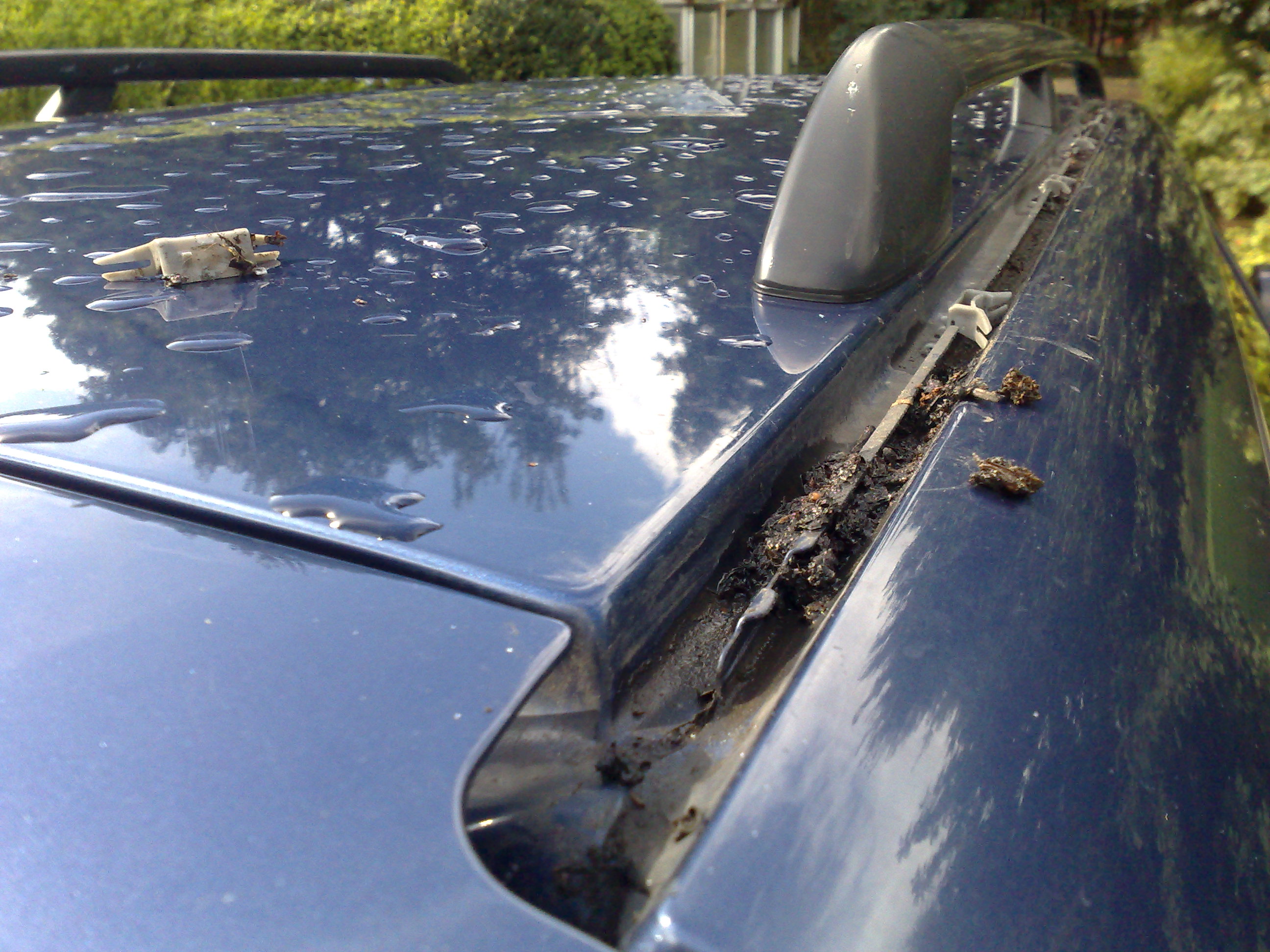

Dakstrips verwijderen:
1- Je kan het beste achteraan beginnen. Grijp de strip aan de binnenzijde met je vingers, en druk hem rustig naar buiten en omhoog tegelijk (foto 1). De strip maakt hierbij een kantelbeweging waardoor de clips losschieten zonder te beschadigen.
2- Hanteer de strip voorzichtig: enerzijds kan je je vingers eraan opensnijden, anderzijds verbuigen ze gemakkelijk waardoor ze niet meer strak zijn.
Verbaas je nu even over de hoeveelheid troep die ongemerkt met je meereisde. Even schoonmaken en het dak in de was zetten zonder uitslag te krijgen op de strips. Een idee om de strips te behandelen met Plasti-Dip? :D

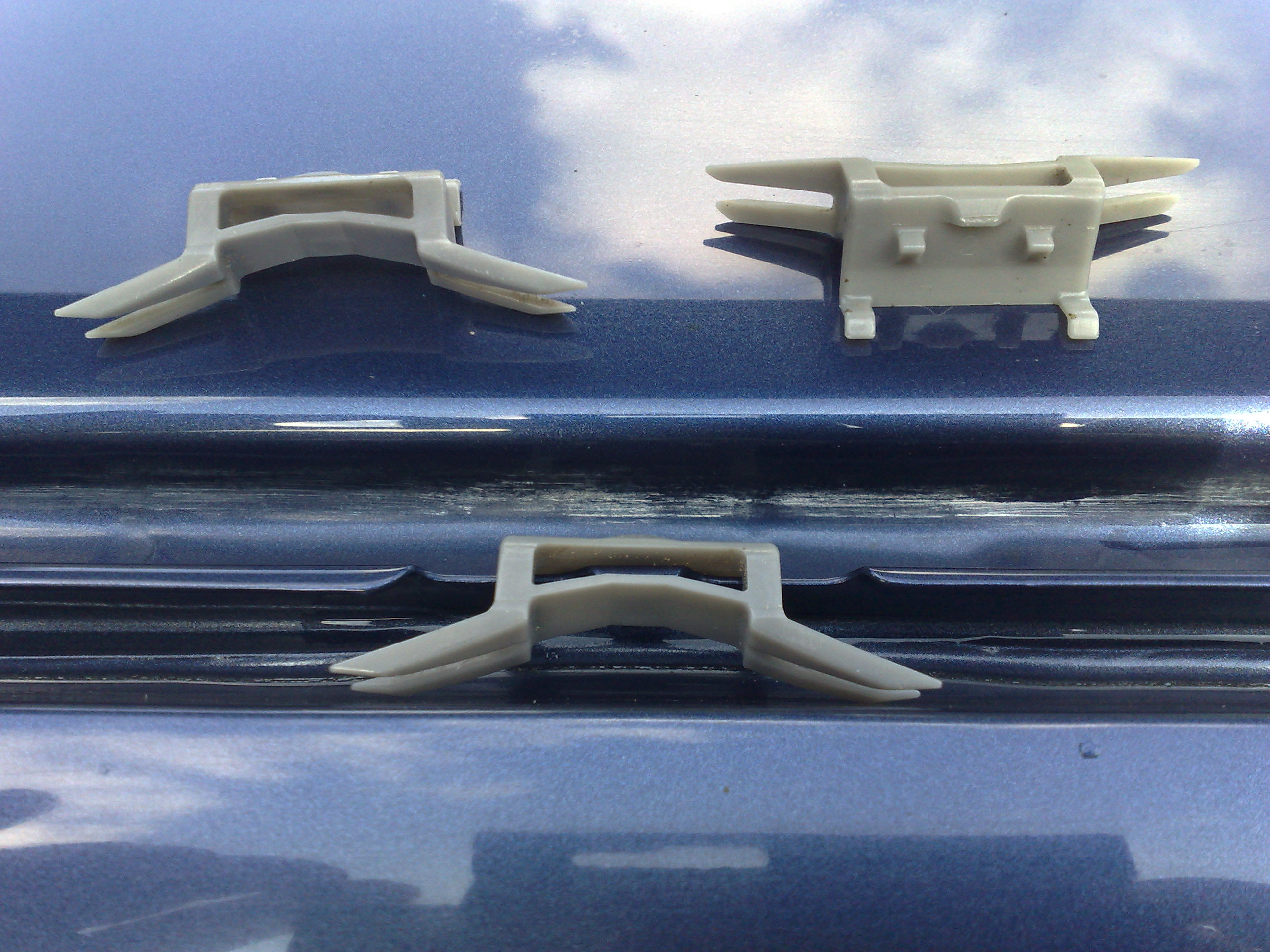

4- Wanneer eenmaal de dakstrip op de A-stijl teruggeplaatst is, en goed aansluit bij de voorruitlijst aan de onderzijde, kunnen de grijze clips op hun plek geschoven worden ter hoogte van de inkepingen van de rail in het dak (foto 6).
5- Let bij het vastklikken goed op dat de clips op de juiste manier in het dak gestoken worden (foto 7).

Foto 1: vastgrijpen van de strip

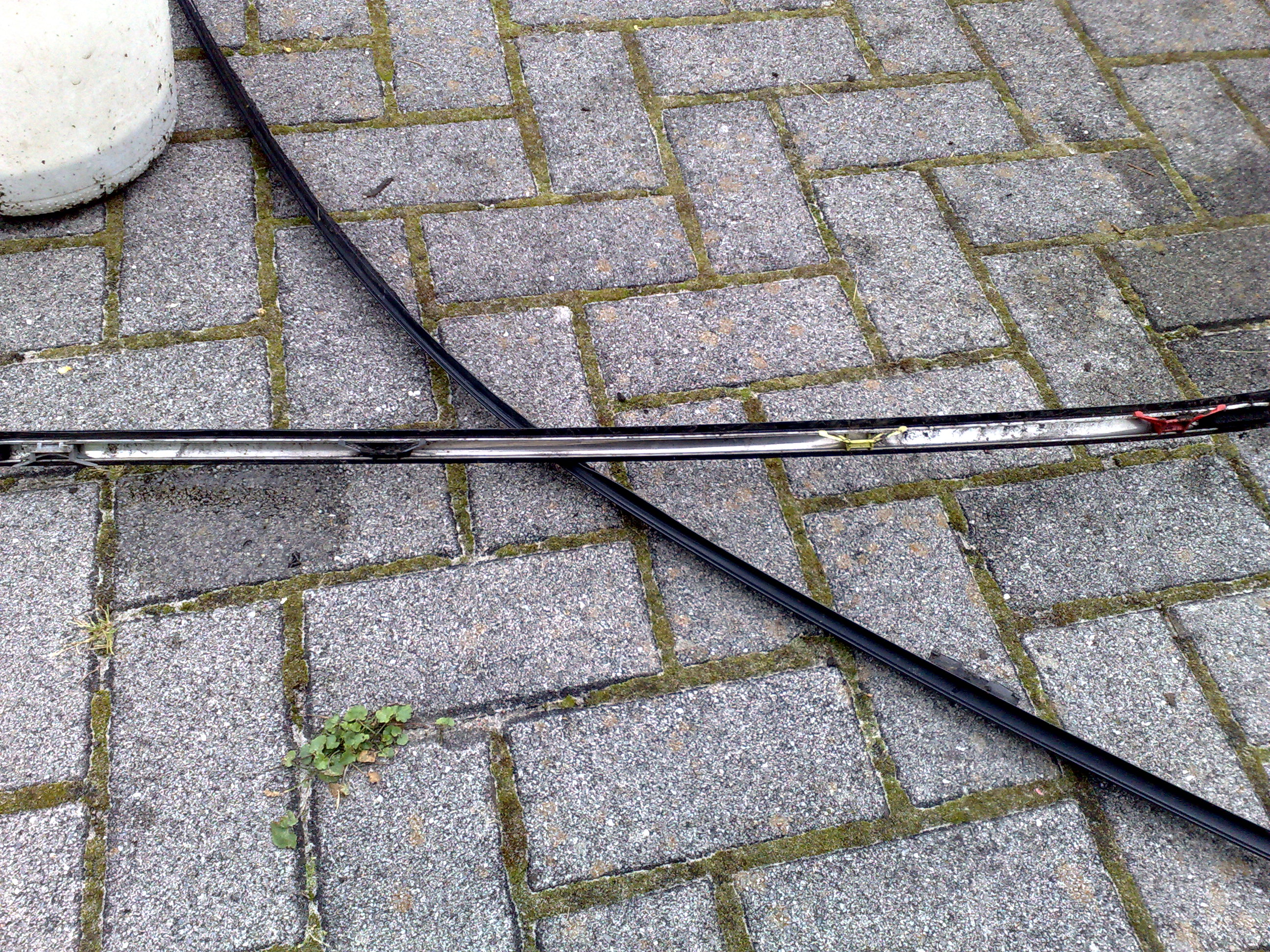

Foto 2: wat heb ik nou …

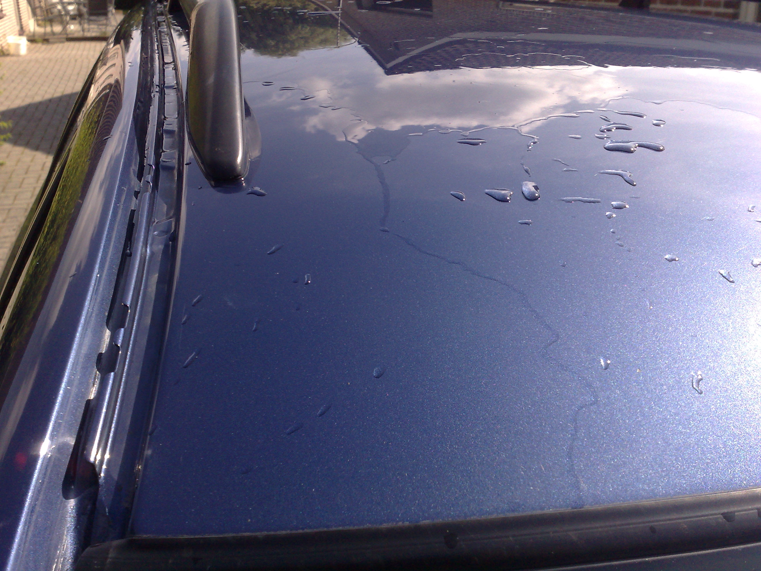

Foto 3: … voor troep aan me dak hange?

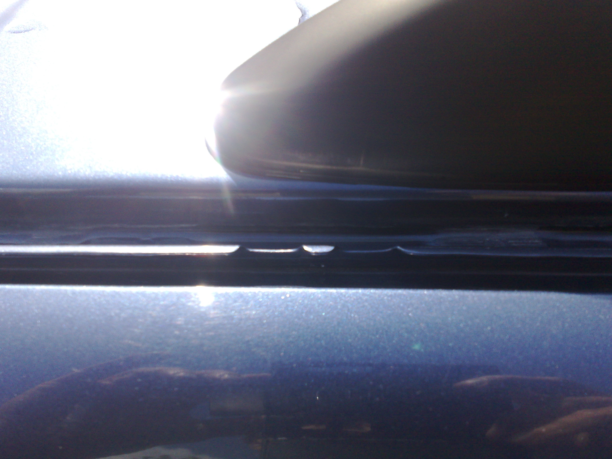

Foto 4: weg ermee!
Foto 4: weg ermee!

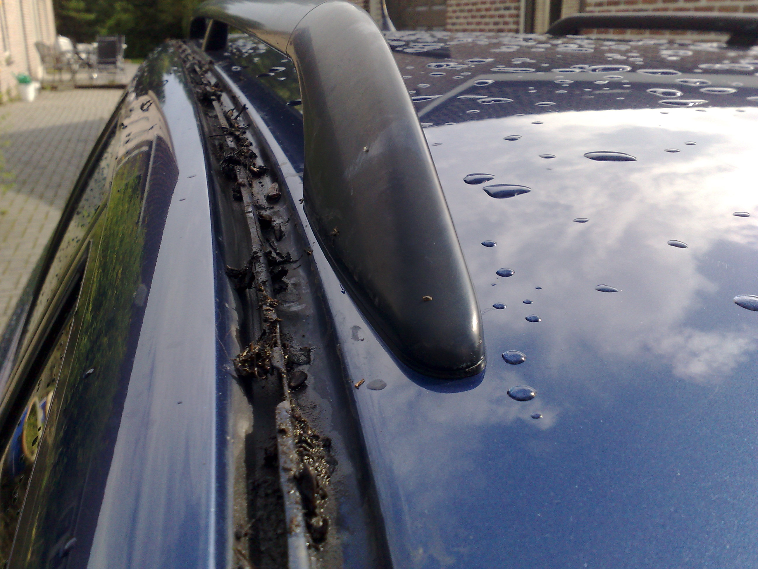

Foto 5: schoon!
Foto 5: schoon!
Foto 6: inkeping in rail waar grijze clips in passen
Foto 7: zo hoort de (onderste) clip te passen

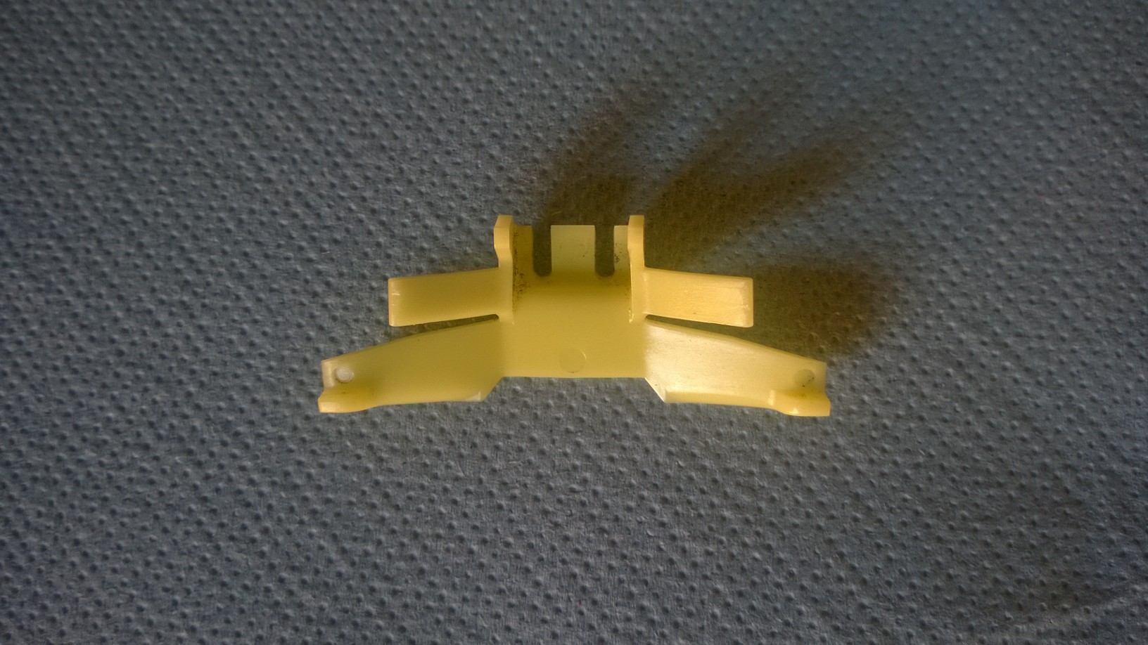

Het probleem bij het terug monteren van de daklijst zit hem bij de voorruit. Daar horen per kant 3 vlakjes geplakt te zijn (op 14, 44 en 76,5 cm afstand van de onderste ruithoek) waar de lijst met de buitenrand overheen valt. Maar hoe diep die vlakjes richting ruit geplaatst moeten worden is lastig te bepalen. Bovendien lukte het me niet om de lijst met de buitenrand erin te klikken. Waar het wel lukte was de spanning op de vlakjes zo groot dat ze weer loslieten van de A-stijl. Die vlakjes heb ik weer verwijderd. Dan zijn er per kant ook 3 clips. Linkerkant vanaf de punt van de lijst: blauw, geel, zwart op respectievelijk 9, 24 en 58 cm afstand en op de rechterkant idem maar dan in de kleuren rood, geel, zwart. Deze clips klik je eerst in de lijst (waarbij twee vleugeltjes ook in de lijst haken), en bij gecontroleerd aandrukken haken ze met 2 tandjes achter de voorruit. Daarvoor moet je hier en daar stukjes ruitenkit verwijderen als er een nieuwe ruit geplaatst is. (Als er geen nieuwe ruit zit, dan is aan de inkepingen in de kit wel te zien waar de clips moeten zitten.) Een tapijtmes kan goed achter de ruit komen om een stukje kit weg te halen. En zorg dat de clips precies op de goede plek in de lijst komen te zitten waarna de lijst in de goot geklikt kon worden.

gele clip, bovendeel komt met 2 vleugeltjes in de daklijst
