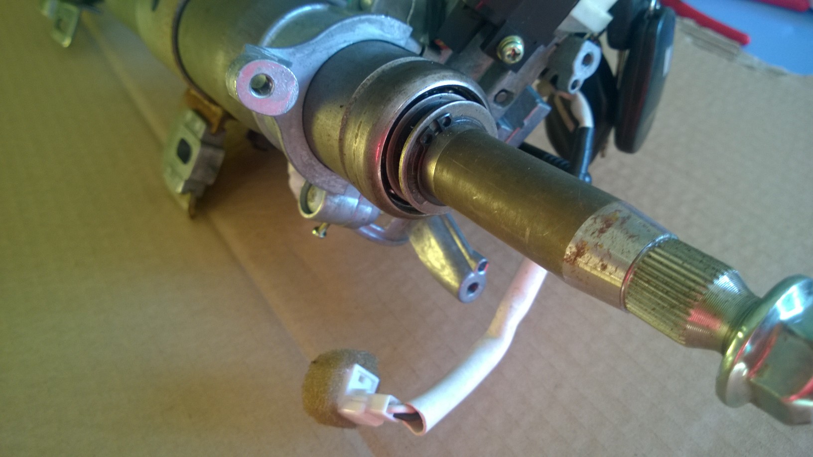

Wat foto’s van een PFL stuurkolom.
Is het mogelijk om deze te verlengen?
Ik zie maar 2 mogelijkheden met de nodige problemen.
A- aan de stuurhuiskant zou mogelijk het stuk vanaf de kruiskoppeling verlengd kunnen worden met iets dat op de markt is. Of kan er een stuk tussengelast worden. Probleem is dat de ophanging van de stuurkolom dan ook verplaatst moet worden (die 4 vleugels met gaten). Mogelijk moet ook de kabelboom van de stuurkolom verlengd worden.
B- aan de stuurkant kan misschien de stuurnaaf verlengd worden met een tussenstuk. Of er moet ook een stuk tussengelast worden. In dat geval moeten de kabels naar claxon, airbag en stengels verlengd worden, tenzij je het complex met het stuurslot weet te verplaatsen (2 nieuwe bouten). En is dan de kabelboom van de stuurkolom dan nog lang genoeg?
Dit probleem is dus niet zomaar opgelost.

Wat is het doel precies Nico? Moet het stuur verder naar de stoel toekomen?
- Ran-DiZzle
- Berichten: 794
Re: KNOEI's 8G Avance - Nieuw blokkie en bak :-(
Er zijn aftermarket naven, zodat je je stuur dichterbij je kan krijgen. Worden veel gebruikt in de driftsport en ja, voor de Galant/evo 4/5 zijn ze er ook. Maar dan blijven je hendels op de zelfde plek, persoonlijk zou ik dit een storingsfactor vinden.
