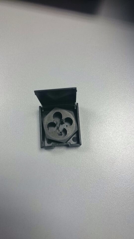

De voorste bouten (waar het om gaat) schroefdraad op getapt, met een HSS m12 tapmoer.
Daar de bussen opschroeven en het subframe er tegen aan.
Boutje (10.9) erin hoppa.
