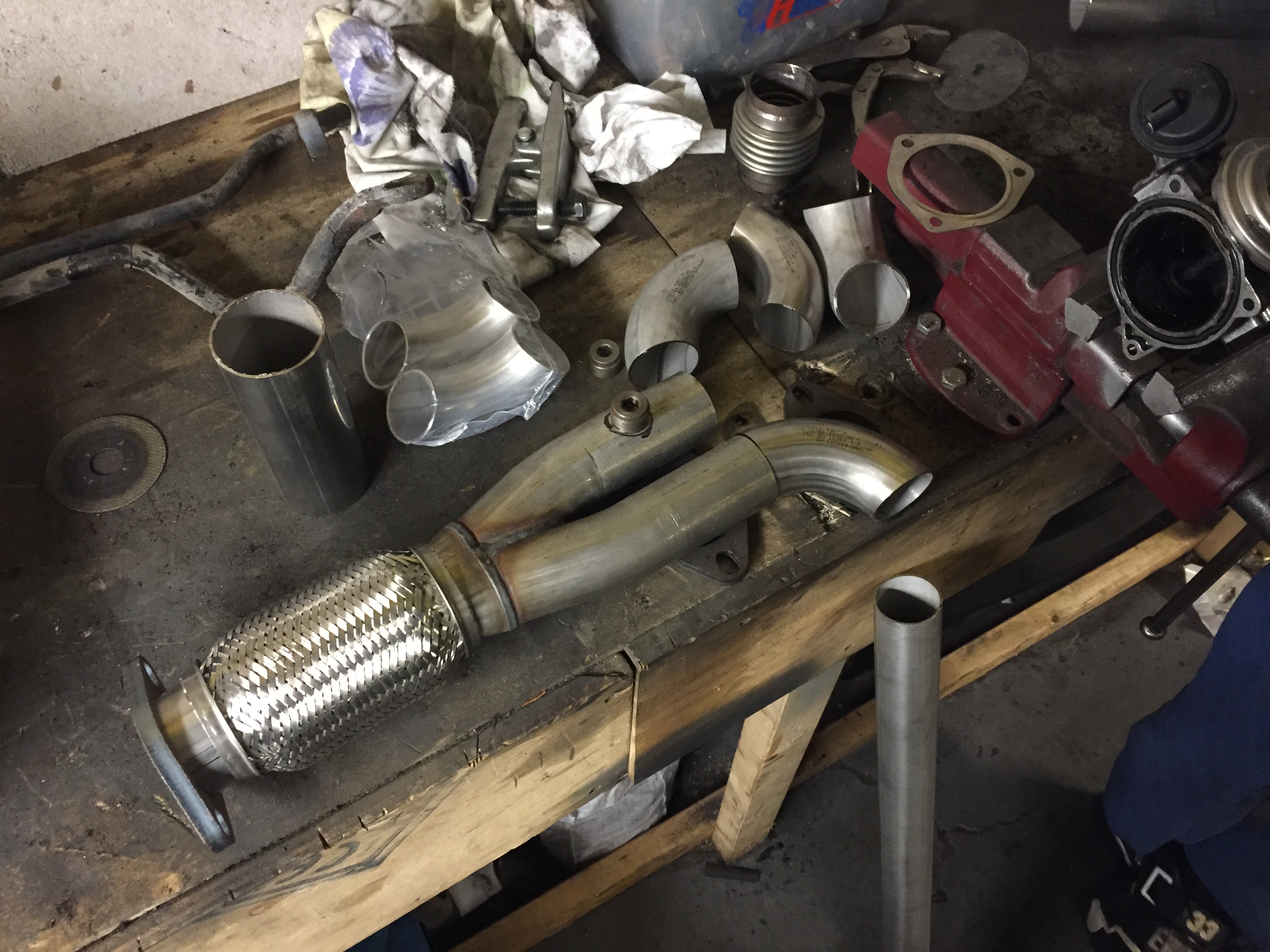

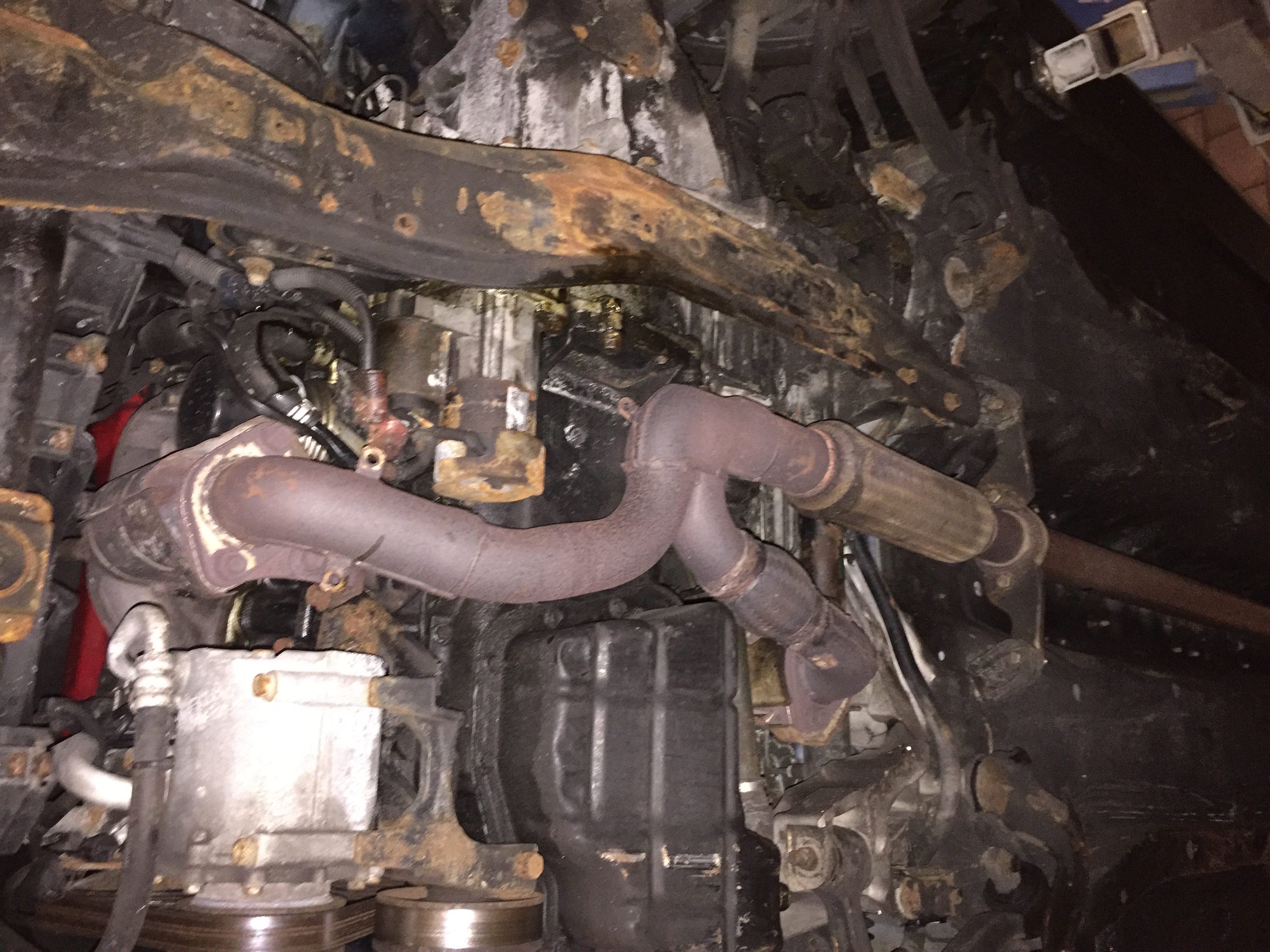

Re: MD's V6 Motion *rvs voorpijp*
Ik merkte al even dat de uitlaat ergens lek was.
De midden en einddemper konden het niet zijn, die zijn verleden jaar vervangen naar 2,5" rvs.
Dus moest het de boorpijp wel zijn.
Hup de brug op en ja de voorpijp had 2 kleine lekjes.
Die ook maar meteen vervangen naar rvs.
Dus aan de knutsel.
Vanavond was het zo ver om te knutselen.
Volgende week zit hij in elkaar, nog even passen dan misschien nog wat aan passen, dan polijsten en hij kan er dan onder.
Dus aan de knutsel.

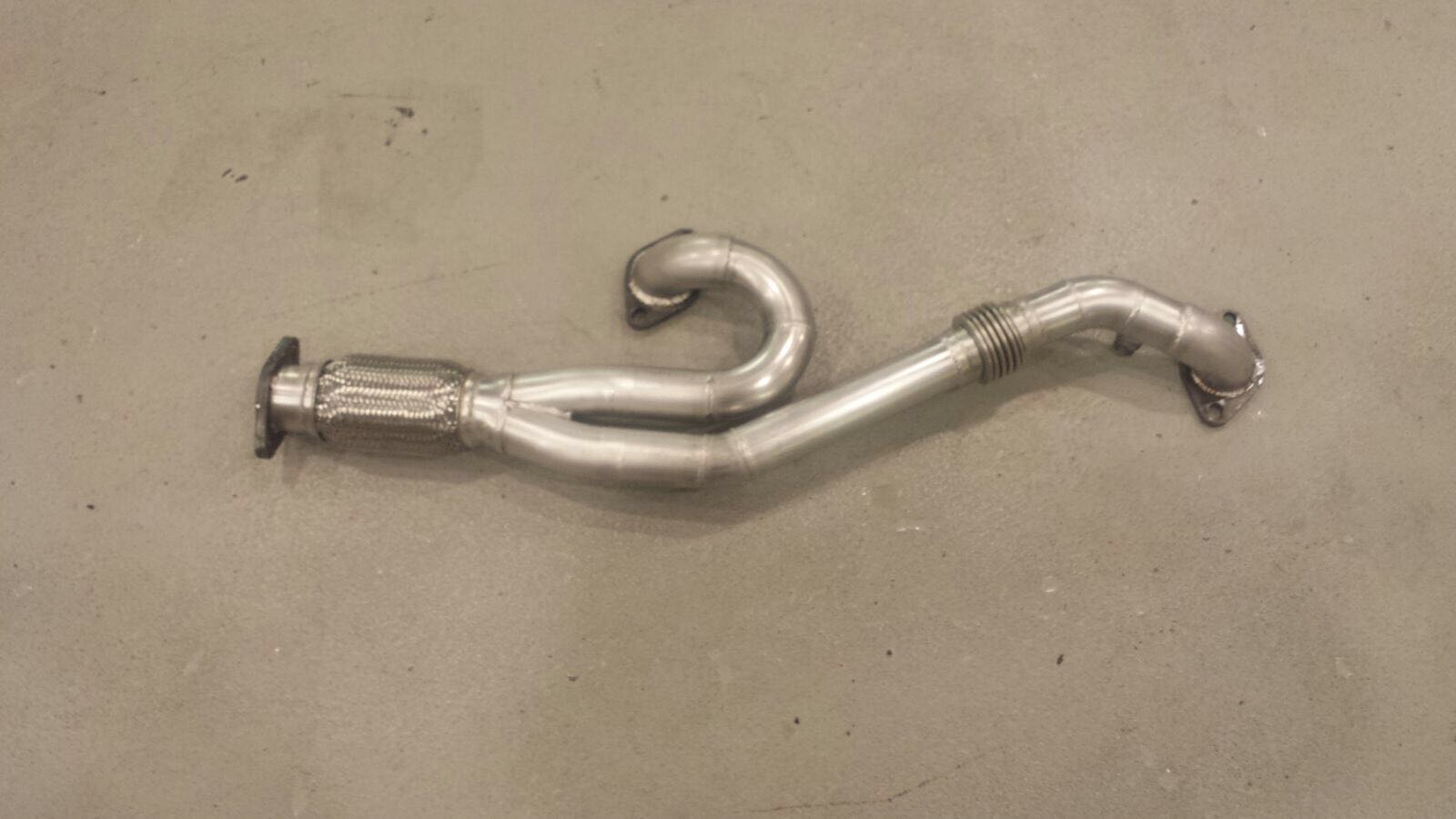

Re: MD's V6 Motion *rvs voorpijp bijna klaar*
Zo we hadden weer ff tijd.
Nu nog af lassen en dan dr onder
Mooi werk! Chique
Ziet er verdomd netjes uit Mark!

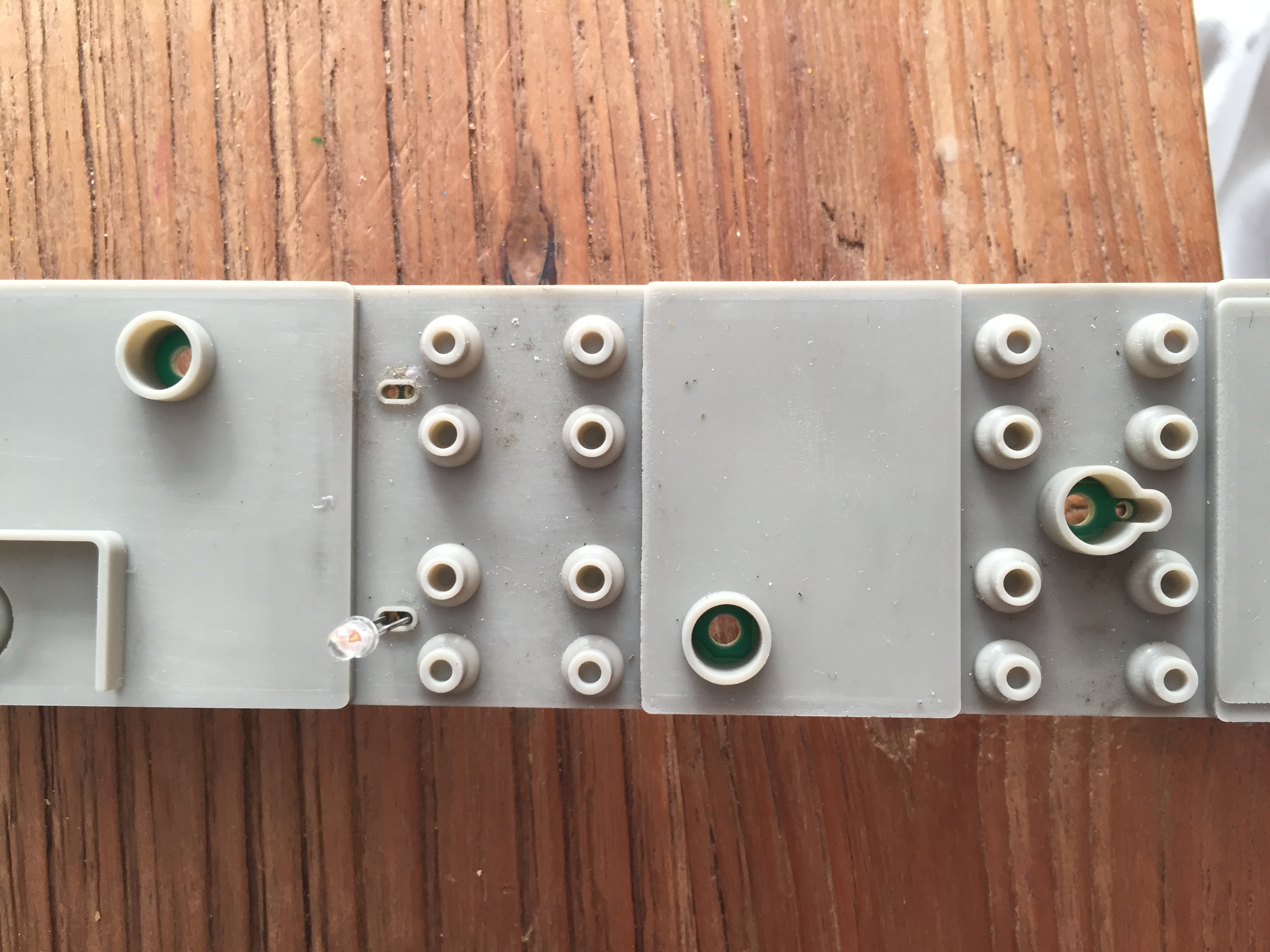

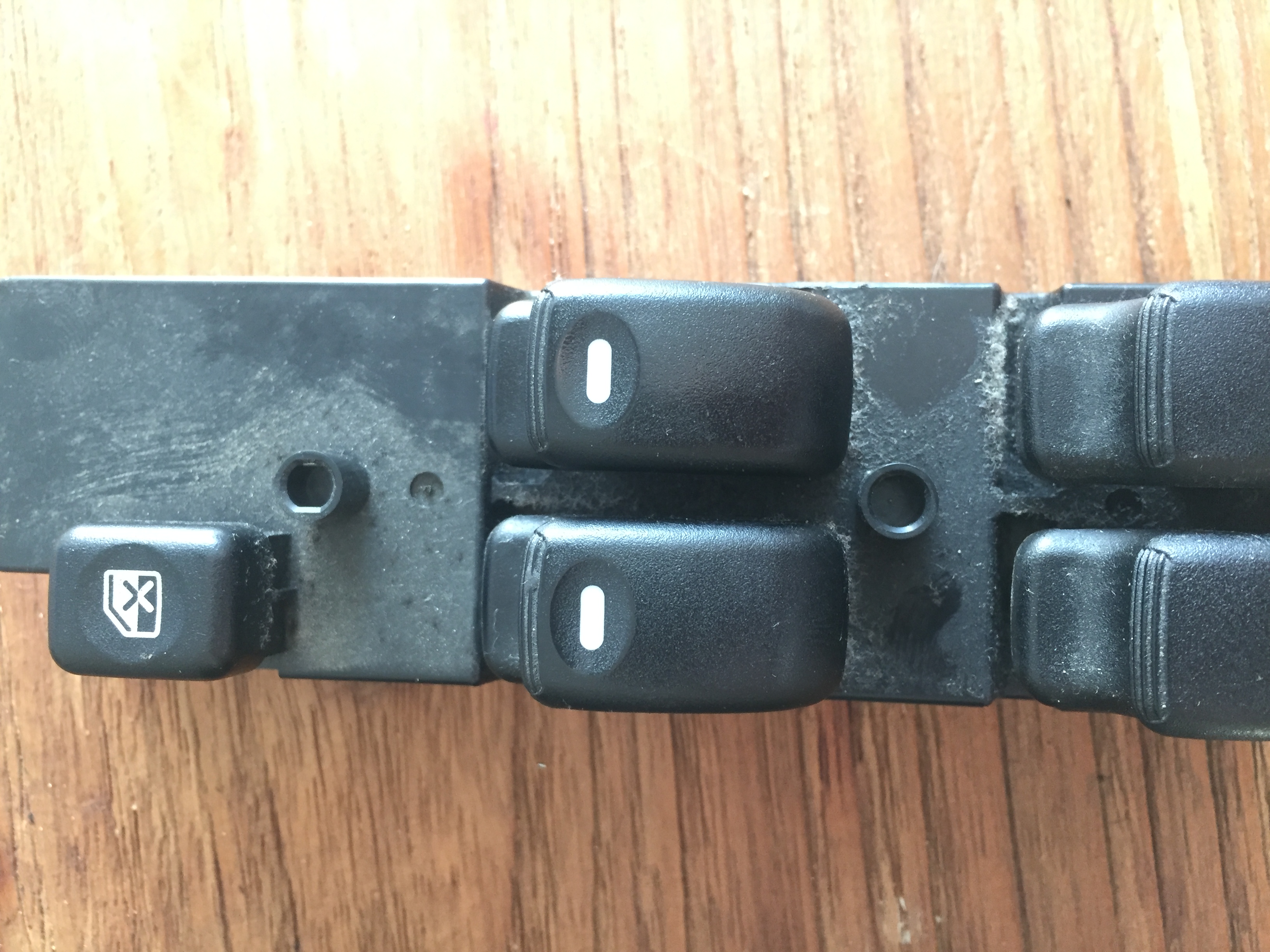

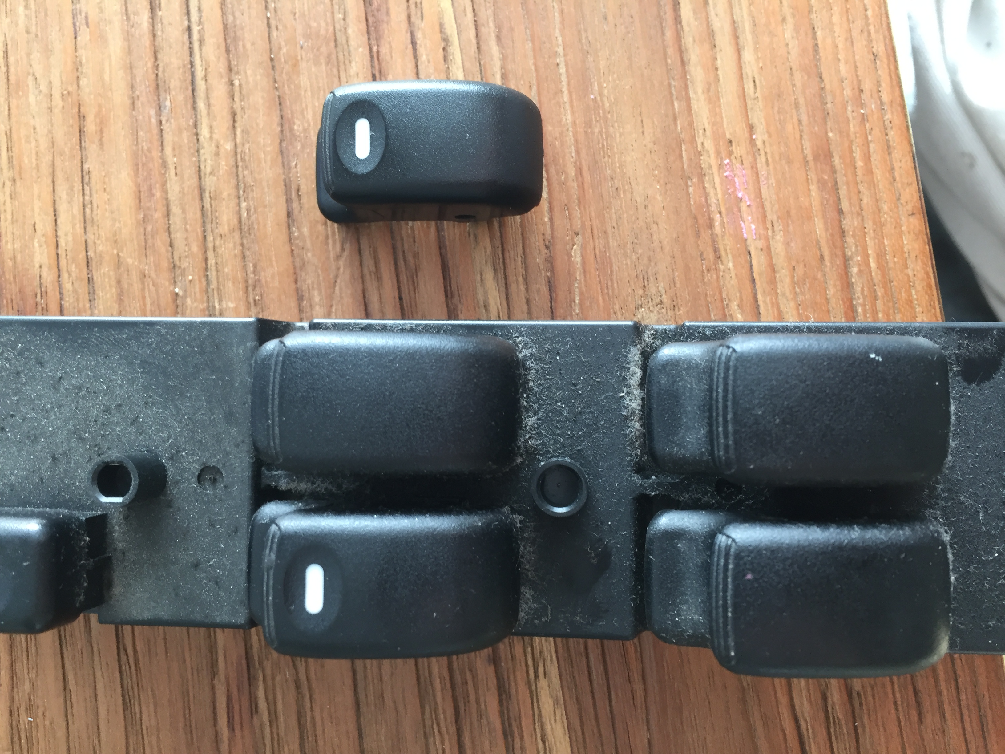

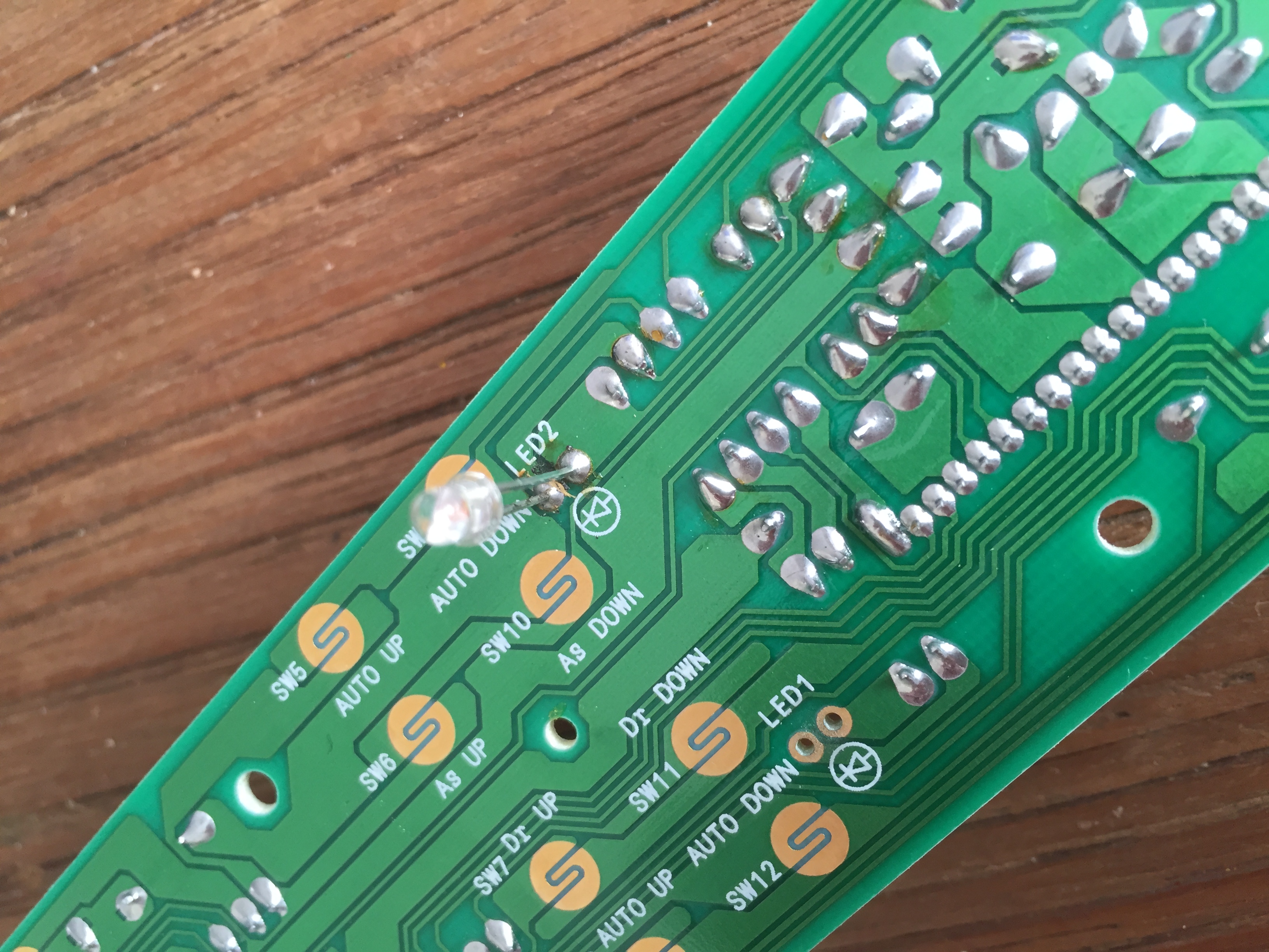

Re: MD's V6 Motion *klein upgrades*
Vandaag ook weer ff de ochtend niets.
Lekker kalm aan.
Dus ook een mooie reden om wat kleins aan te pakken.
Ligt al jaren klaar om te doen.
Meerdere raamschakelaars verlichtingen
Na onderzoek blijkt dat er maar 1 extra verlicht ken worden.
Dus dat dan maar doen.
Ik ben alleen een foto vergeten te maken van beide ledjes in de printplaat
Fotos zeggen meer dan woorden
Lekker kalm aan.
Mooi.
Wat voor led's heb je gebruikt, 12V?, toevallig typenummer?
Geen flauw idee menno
Die ledjes zitten er standaard in.
Standaard zit er maar 1 in.
Ik heb dit een paar jaar terug ook gedaan en ik heb gewoon uit een van de donor-panelen het ledje losgesoldeerd en overgezet. Ik vind 't een mooie, subtiele upgrade!

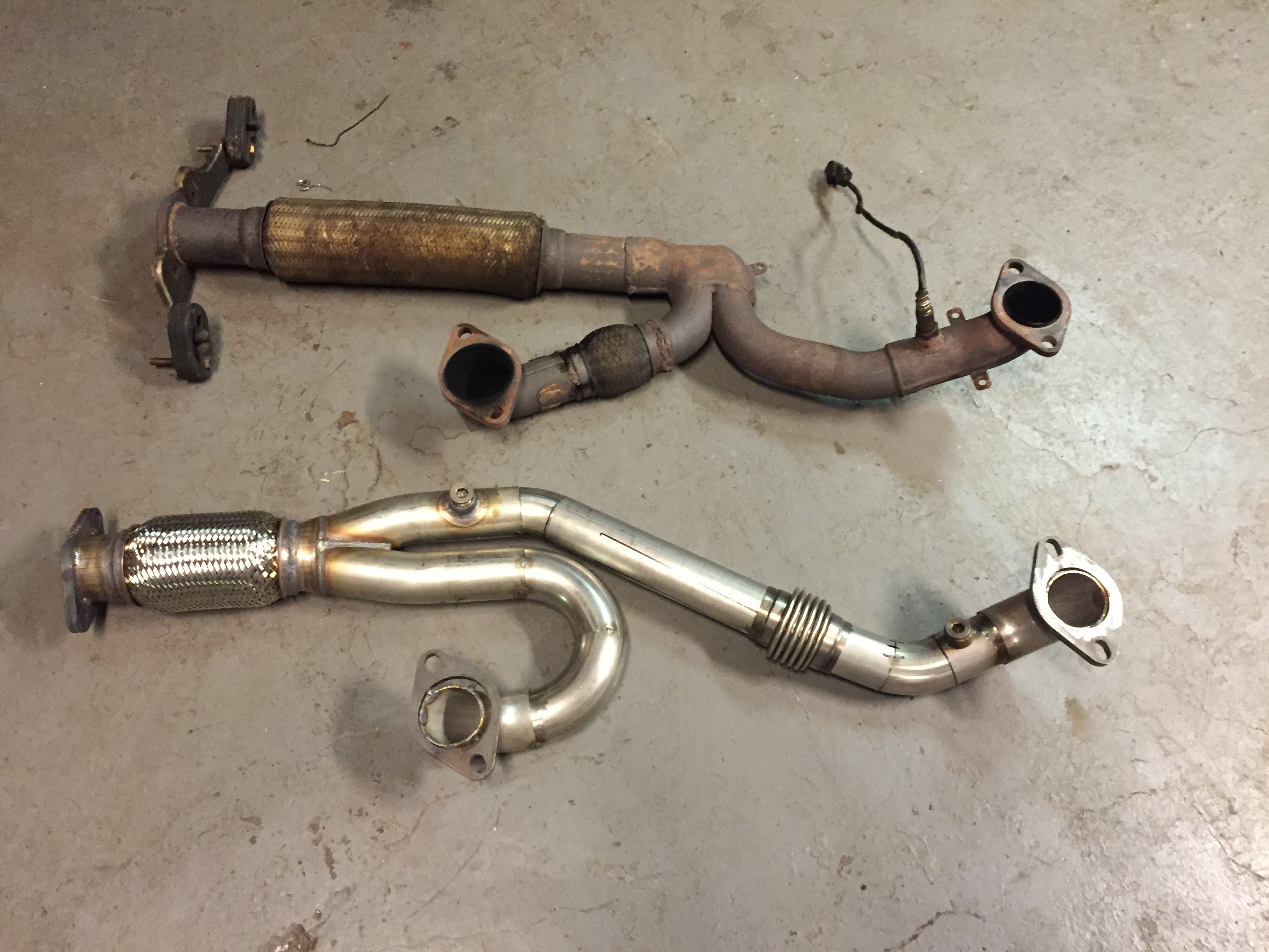

Re: MD's V6 Motion *voorpijp bijna klaar*
Hij is bijna klaar.
Alleen nog flenzen lassen.
Re: MD's V6 Motion *voorpijp is klaar*
Hij is klaar.
Morgen er onder
Morgen er onder
Sexy!
- Berichten: 307
Dat ziet er echt superstrak uit!
Mooi stukje werk!
Moet ik ook eens leren.
Heb je die uitlaatpijp nou zelf gemaakt of ergens gekocht?
Heb hem laten maken.

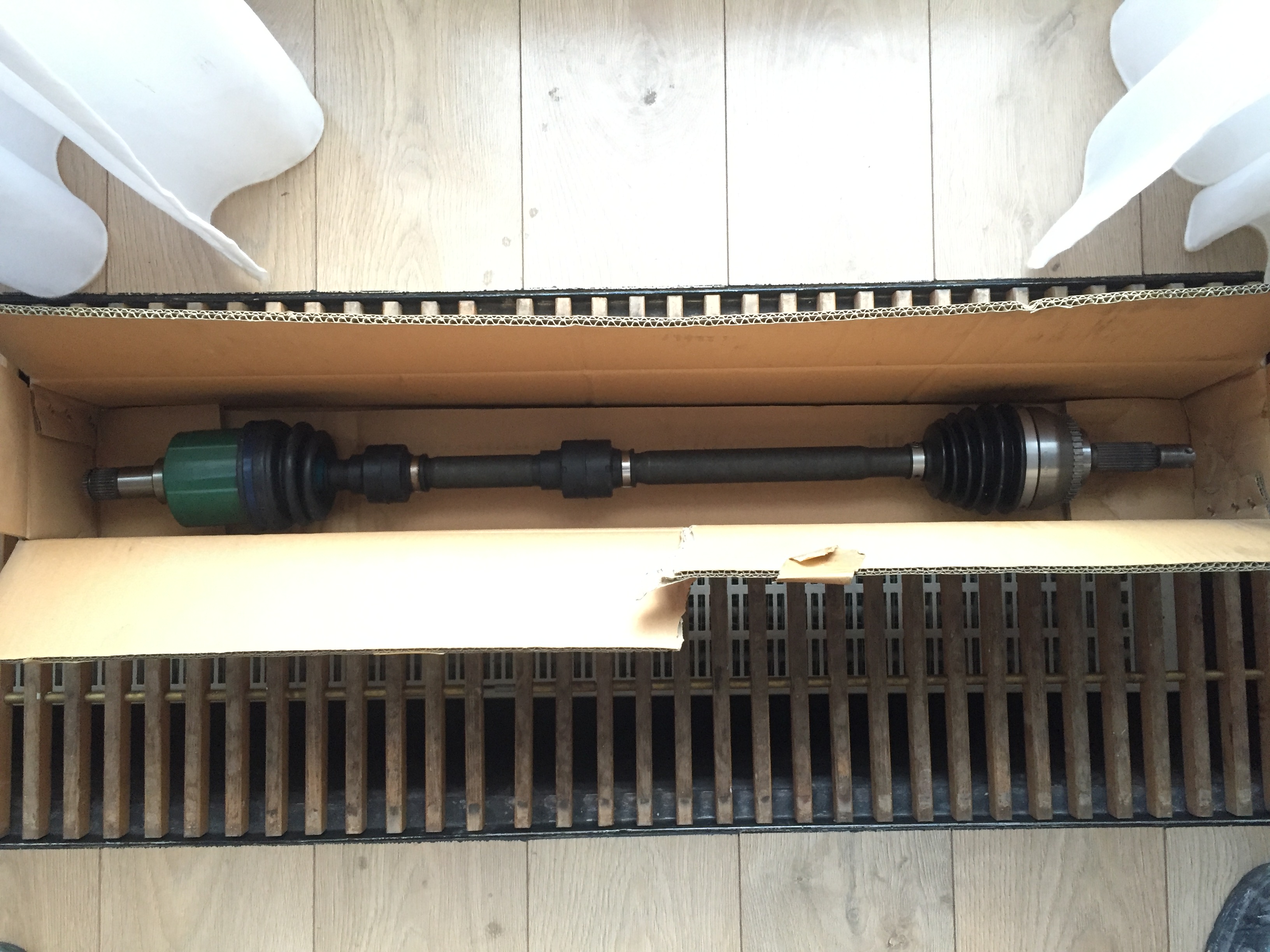

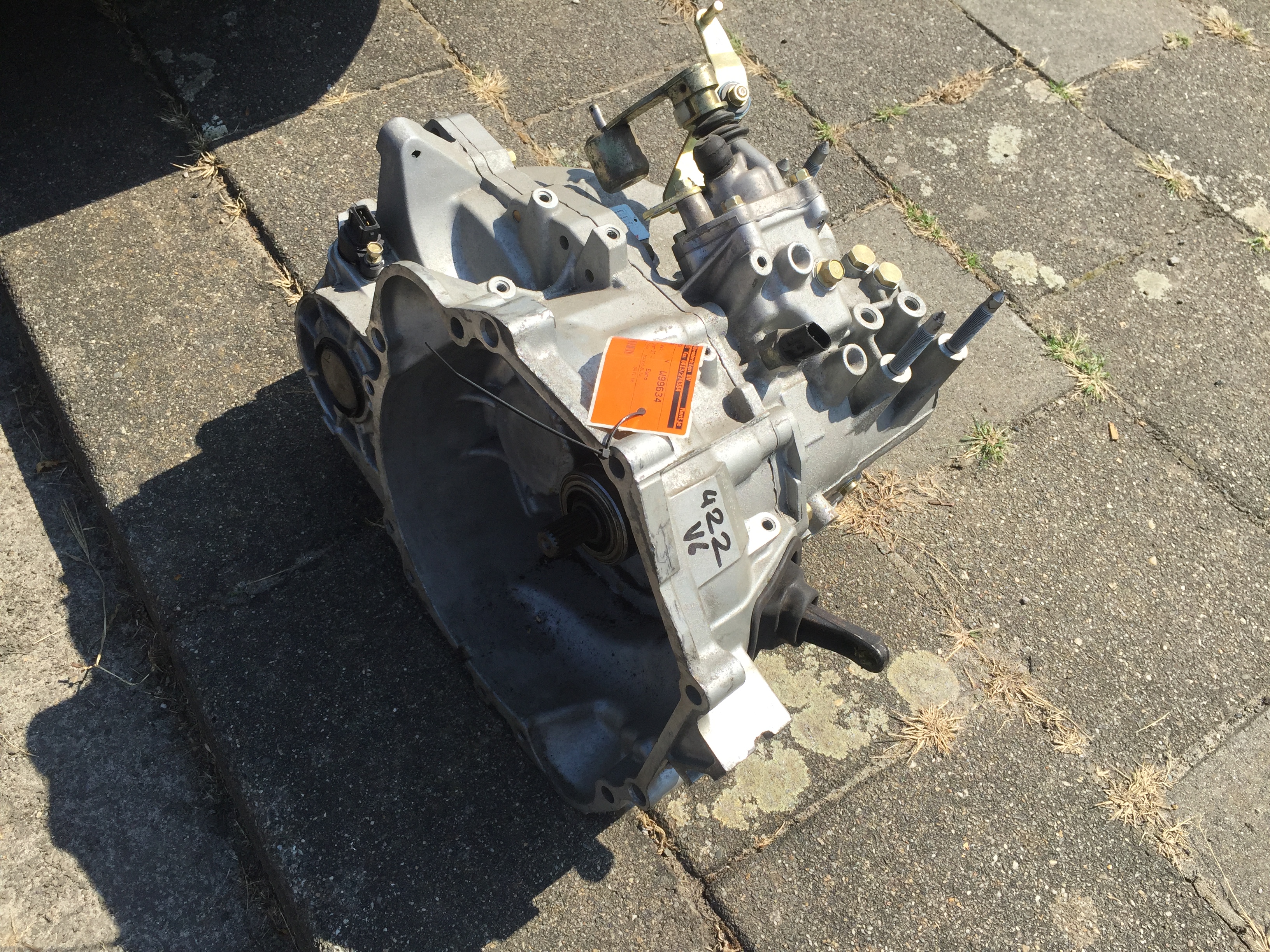

Toch maar weer ff updaten.
In de tussentijd is me koppelling gaan slippen.
Me bak schakelt niet zo soepel meer en me homokineten zijn niet helemaal tof meer.
Dus ik ben wat gaan zoeken naar spullen.
Ik heb nu nieuw aangeschaft:
Nieuwe koppeling compleet.
Een hele nieuwe versnellingsbak
En een nieuwe conplete, originele as(de lange).
Moet nog een nieuw vliegwiel en de korte as.
