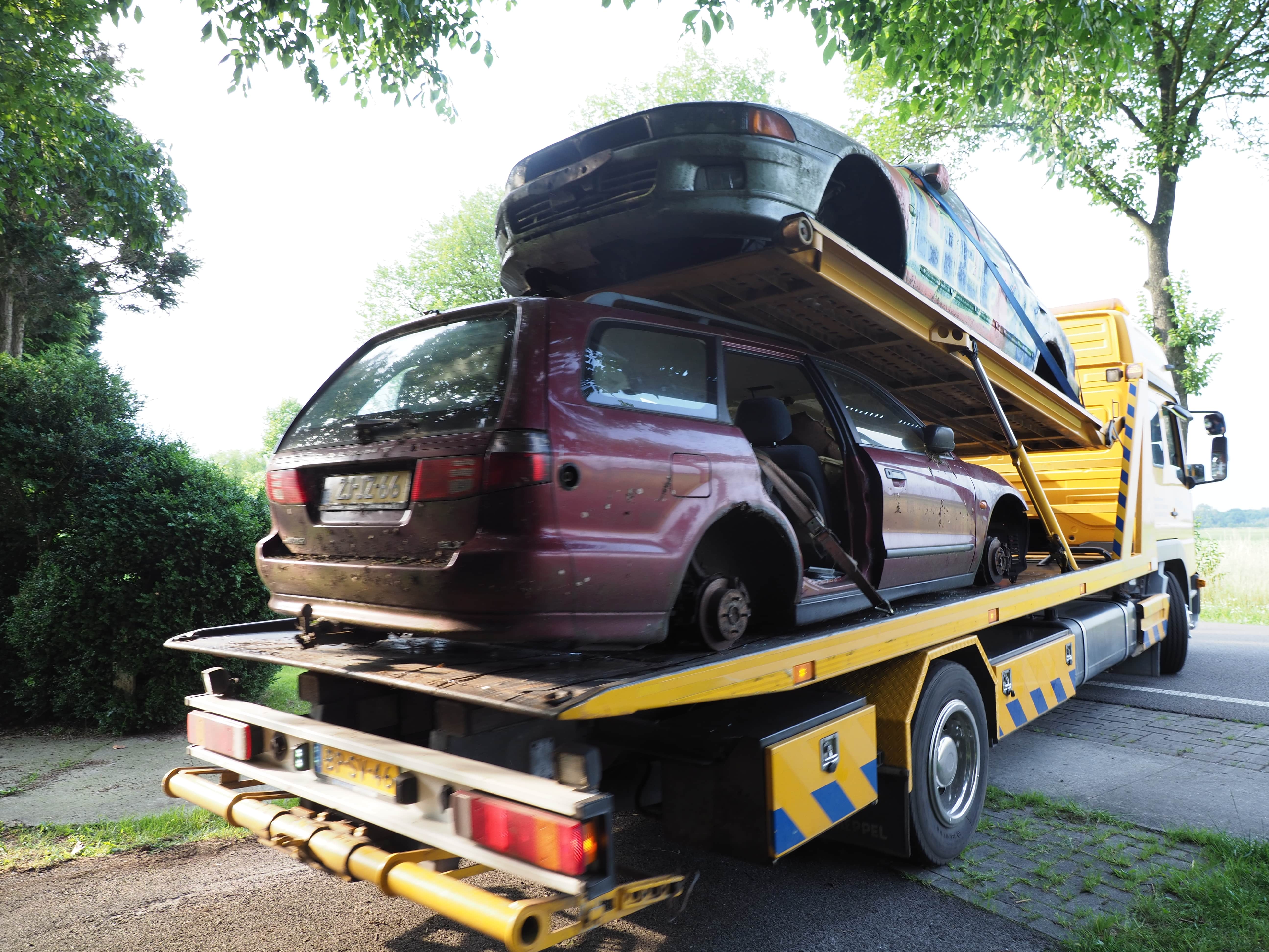

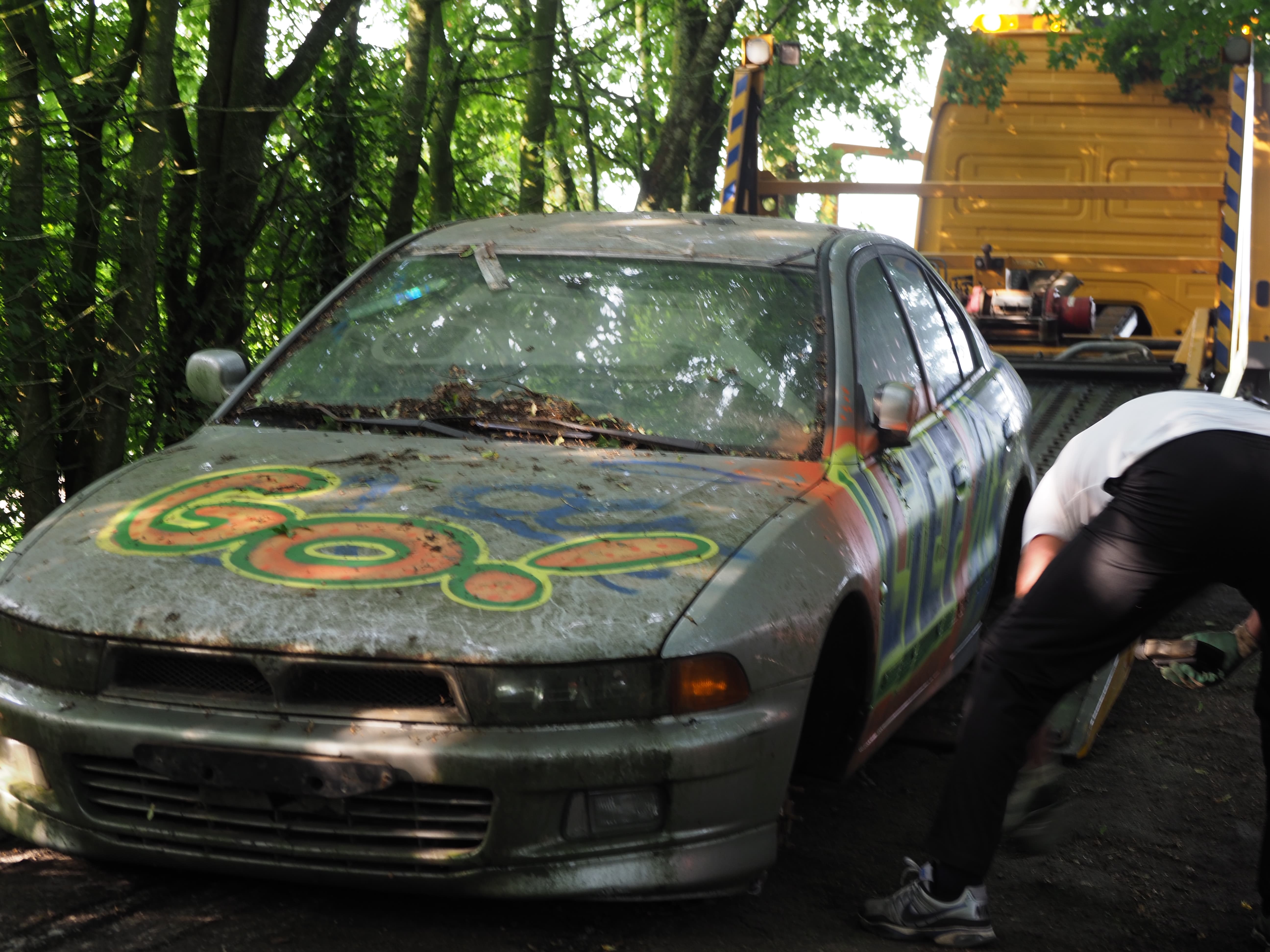

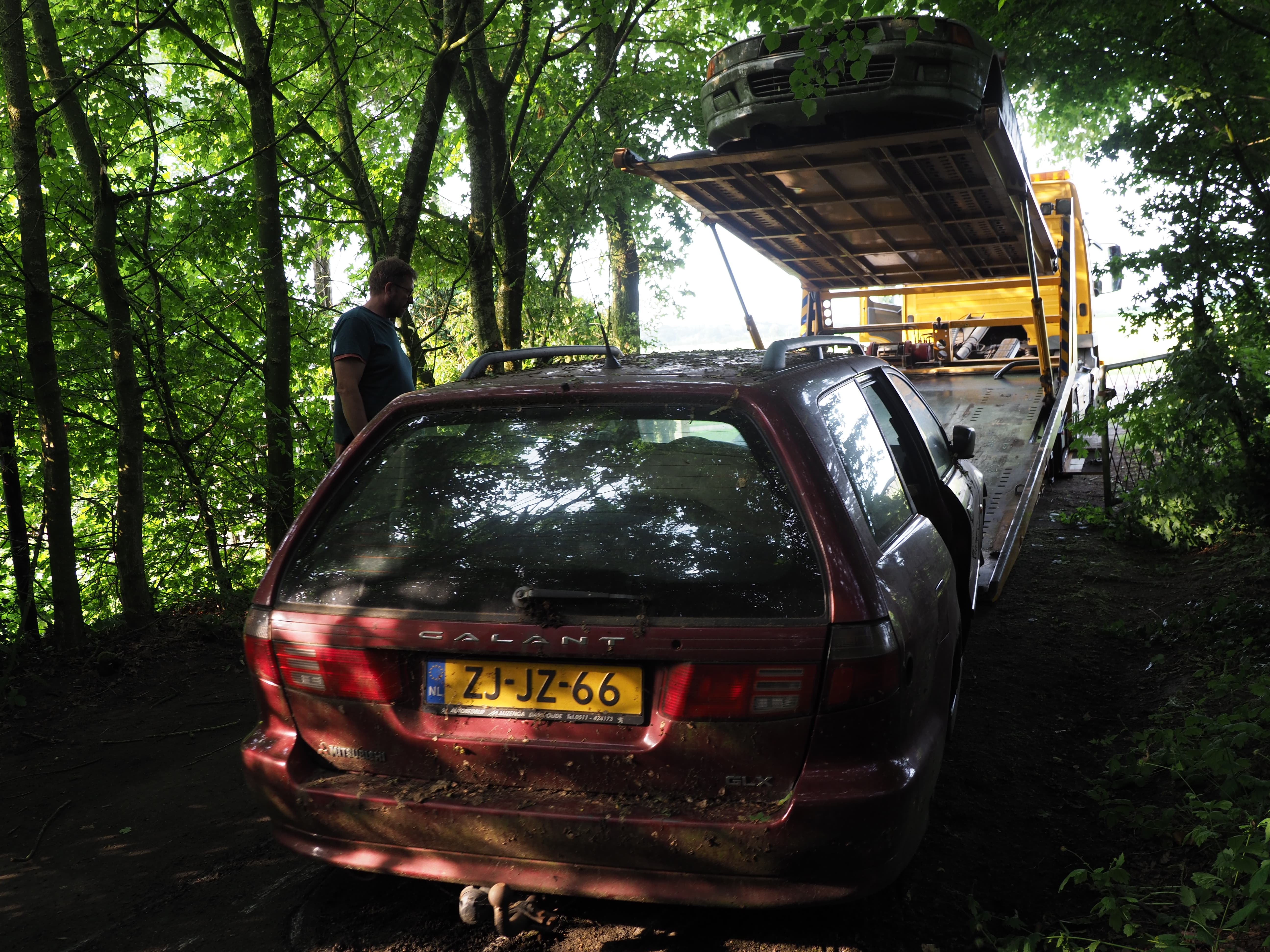

Het lot van een Pekelbak is … afhankelijk van de conditie. De afgelopen maand zijn er 5 G’s, Pekelbakken of voorheen-potentiele-Pekelbakken, vertrokken. Een goede V6 is verkocht (rechter op de eerste foto). Deze kan nog jaren meedraaien met een beetje extra aandacht. En 4 zijn afgevoerd. Dat laatste had de nodige voeten in de aarde. Ze waren niet-rijdend omdat onder geen van allen nog fatsoenlijk een wiel te monteren was. Het ontbreken van draagarmen, lagers en/of assen waren daar debet aan. Die onderdelen hadden namelijk hun weg gevonden naar nog-rijdende-Pekelbakken. Omdat ze voorts op een smal laantje onder bomen stonden kon een kraan of heftruck er niet bij. Het vinden van een sloopbedrijf die ze mee zou kunnen nemen was best lastig want geen van allen had een oplossing. Een groot recycling bedrijf uit de omgeving wilde wel tegen betaling een container plaatsen, maar dan moest ik zelf de auto’s erin kiepen. Nou ja, zelfs met een gevulde GF-camping zou ik nog handen tekort hebben om dat uit te voeren. Uiteindelijk was een bedrijf bereid te komen. Dit bedrijf beschikte over een dubbeldekker met stalen oprijplaten en durfde het karwei wel aan. De auto’s werden 2 bij 2 afgevoerd, zoals op de foto’s. Het was wel even slikken met hoeveel geweld en brekerij dit gepaard ging: ruiten inslaan, verwrongen frames, enz. Ik heb begrepen dat meteen na aankomst bij het bedrijf de motoren eruit worden gehaald en opgeslagen, en de rest als schroot wordt verkocht. En nu zit ik met een leeg slooplaantje en nog maar 5 G’s.

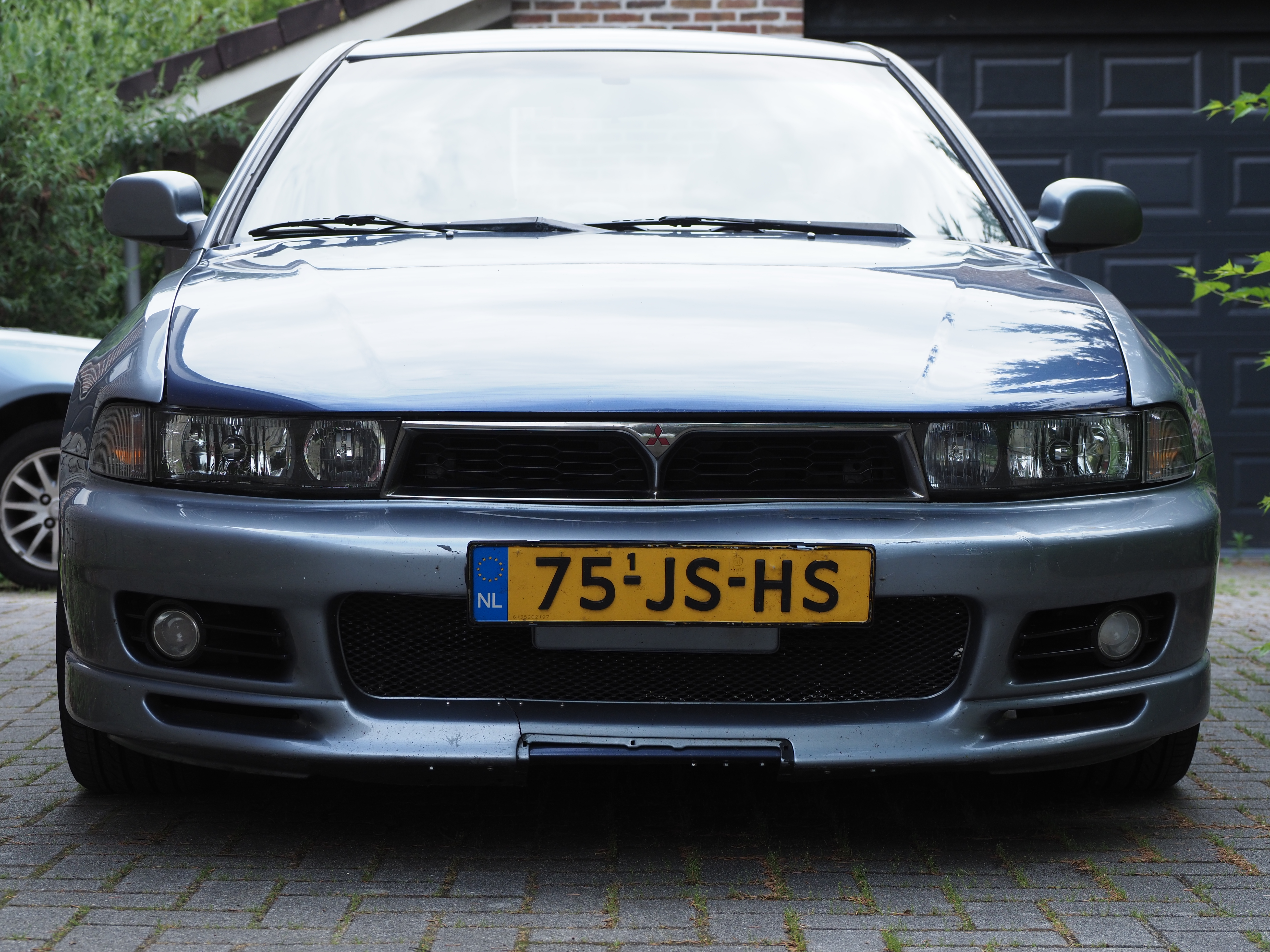

Zo ziet het eruit als je met een Galant uit 2002 met 60km/h tegen een ree aan rijdt.
Flinke klap, ree dood, verder geen persoonlijke ongelukken.
Het voorframe is behoorlijk verbogen, dus echt passen wordt het niet meer.
Motorkap, koplampen, knippers, grille, kentekenplaat/houder, bumper zal ik op termijn vervangen.
Bumperhouder en stootbalk voor zullen verbogen blijven.
Aangezien ik vegetarier ben heb ik de gemeente gevraagd om te ruimen.
Later las ik dat je als eerste de politie moet informeren en moet blijven staan tot ze toestemming geven te vertrekken.
Nou, daar gaat mijn vrije weekendje en de hap uit mijn portemonnaie ...
En natuurlijk erg zonde van de ree (het was zeker geen zondebok).
Prachtige beesten.

De schade is nu redelijk gerepareerd, het frame was helaas te veel verbogen om alle gaten en kieren netjes te dichten.
Kosten: 3,95 voor de nieuwe kentekenplaathouder.
Verder uit voorraad vervangen: motorkap, grille, koplampen met knippers.
De kentekenplaat kan nog wat meer in het midden.
Misschien dat ik ergens nog een gave bumper op de kop kan tikken in de goede kleur.
De motorkap kan wel zo blijven.

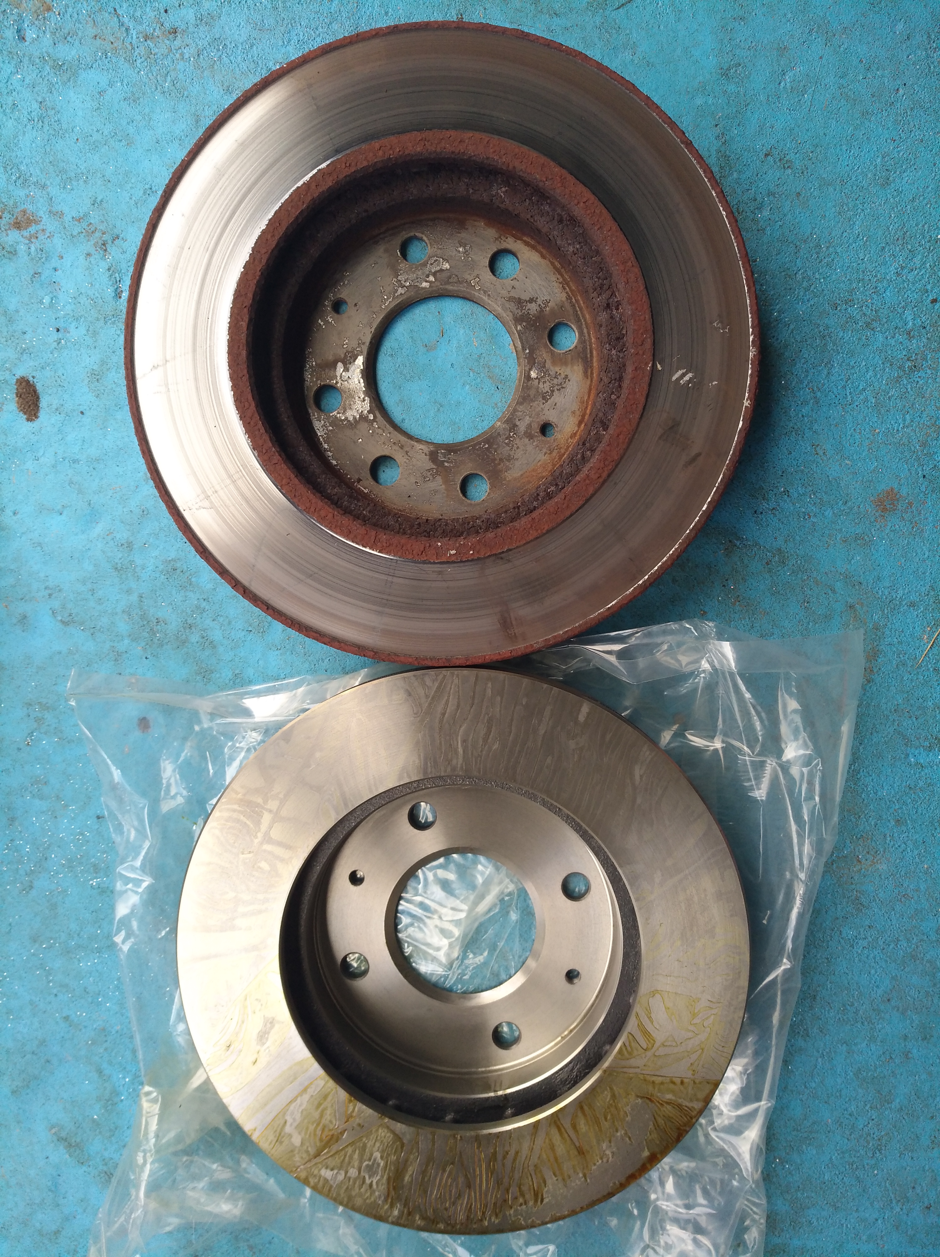

Plop –- plop –- plop –- plop hoorde ik toen Pekelbak III voor de zoveelste keer op gang kwam. Plop – plop – plop – plop het ging sneller als ie sneller ging rijden. Aiii, toch niet een lekke band? Wanneer voor het laatst gemeten? Maar gauw doen. Jaha, links achter, daar mocht nog wel een paar tienden van een barretje bij. Dat ging dan een dagje goed, maar daarna weer plop – plop – plop – plop. Die band nog maar wat gas gegeven. Hielp niet. Het viel toch ook wel op dat de auto aardig schudde tijdens het rijden, en die éne velg, had ik die vorige week niet netjes gewassen?
Om kort te gaan: volledige revisie van de remmen voor. Materialen besteld bij een bedrijf in het uiterste Noorden. Maar tijdens het reviseren bleek, voor de zoveelste keer, dat een aantal onderdelen niet pasten. Ondanks de bestelling op kenteken :evil: . Zodoende onder andere de oude remblokken maar weer uit het vuilnisvat gevist en gemonteerd. De auto moet tenslotte maandag weer de weg op.

De galants hebben 1 zekerheid: je weet op basis van kenteken NOOIT welke remmerij je werkelijk nidig hebt...
Berichten: 322
Re: De Pekelbak
Dat is bij al die aftermarket onderdelenbedrijven hetzelfde liedje.
Zelfs als je bestelt op OEM-nummer en het juiste OEM-nummer staat in de omschrijving van het onderdeel vermeld, dan nog moet je maar afwachten of het past en qua uitvoering gelijk is aan het originele Mitsubishi onderdeel.
En dan hebben we het nog niet over de kwaliteit.
Waar ik me ook aan erger is dat 'n onderdeel, in tegenstelling tot wat op de website gesuggereerd word, vervolgens na betaling niet geleverd kan worden.
Ik bestel bij voorkeur bij Bogijn Automotive in Druten, [External Link Removed for Guests] ,daar heb ik persoonlijk de beste ervaringen mee.
