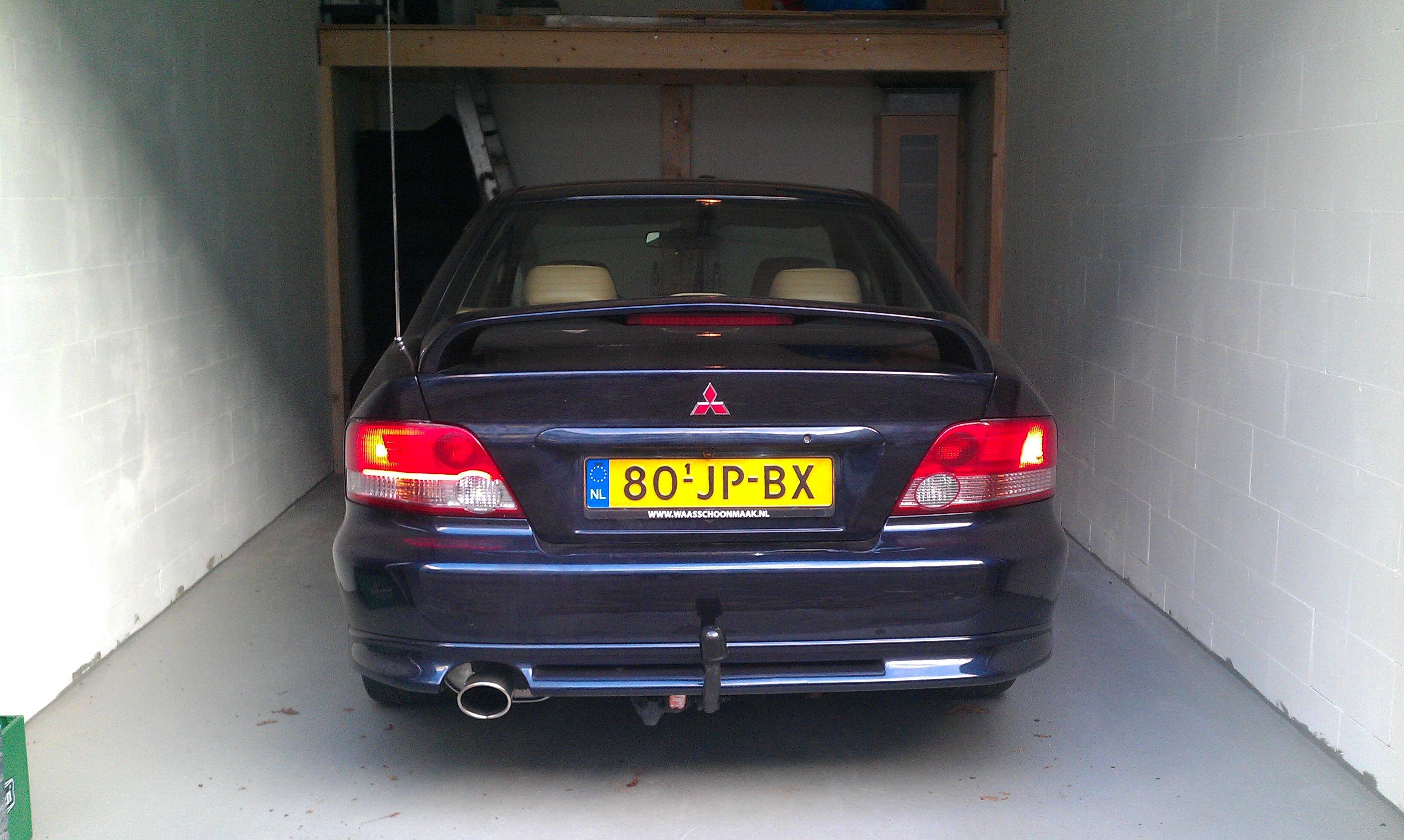

Zo weer een tijdje weg geweest van het forum maar toch maar weer een galant gekocht...
Nu een V6 sedan ipv een station en toch wel een wat andere auto
Lekker luxe uitvoering en dit x 1 van de laatste bouwjaren en toch wel wat anders dan een "gewone" V6.
Andere bumpers, achterspoiler, sideskirts, RVS instaplijsten, Nardi stuur met houtinleg en beige leder (dacht dat het niet meer te leveren was bij de laatste uitvoering, ik kan het mis hebben)-----> leer is over gezet van een pre-facelift v6
Wederom een erg luxe auto, technisch ook nog in orde wat ik van de week op de brug zag alleen bougies binnenkort maar eens vervangen want koude start slaat die niet erg lekker aan.

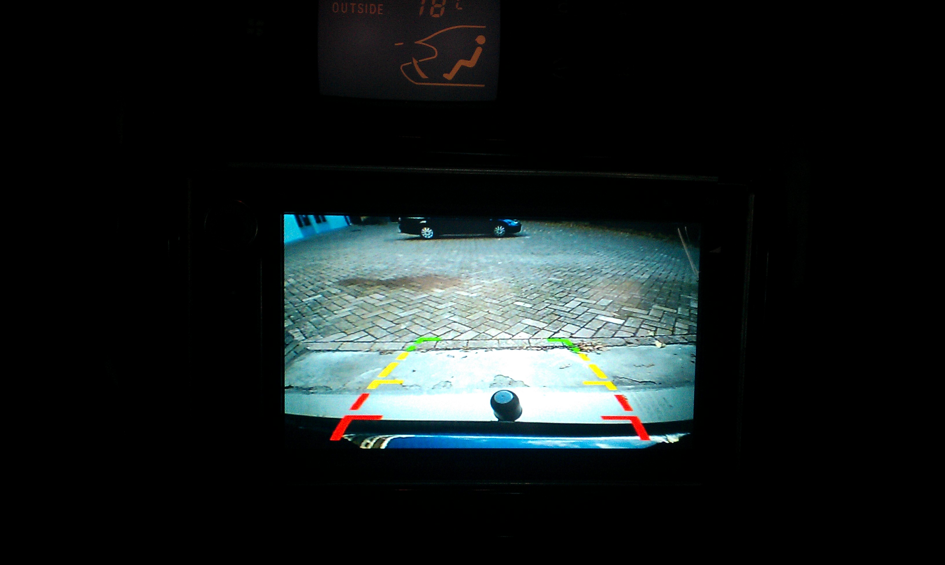

Gedaan:
-xenon verlichting (wellicht met andere koplampen met lenzen)------->setje LED dimlichten geworden. bak licht alleen lichtbeeld niet perfect
-dubbeldin radio--------> ingebouwd
-achteruitrijcamera---------> ingebouwd
-17inch avance velgen---------> gevonden en gemonteerd
- achterdeuren voorzien van speakers en andere deurpanelen---------> ingebouwd en gemonteerd
Coming home verlichting-------->ingebouwd

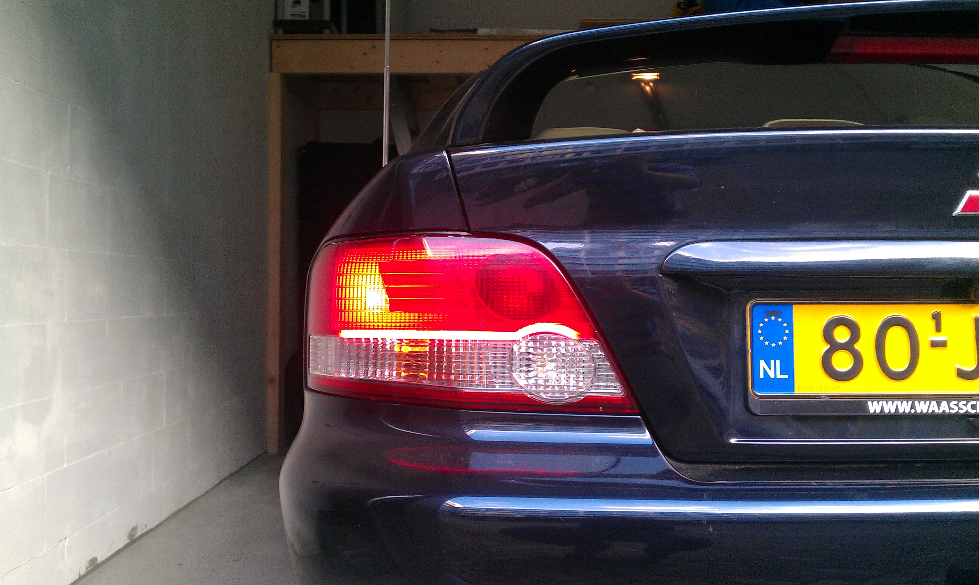

vanavond een aantal lampen vervangen
-LED kentekenlampjes (tijdje geleden had ik die er al in gezet die ik nog had liggen maar deze zijn veel beter)
-LED achteruitrijlichten (wat een berg licht geeft dat)
nu de oude LED kentekenlampjes als stadslichten gebruiken alleen ik zal de koplampen er uit moeten halen om dit te doen omdat de LED dimlichten met ventilator net goed zitten en denk dat als ik de stadslichten eruit probeer te halen ze niet meer zo netjes zitten
nu nog wachten op de rest van de lampen zodat ik de achterlichten af kan maken

Zijn er inmiddels goede LED vervangers voor de achterlichten dan? Ik kon ze niet vinden....
Re: Galant V6
bedoel je een unit of lampen? ik heb lampen besteld en komen als het goed is binnenkort binnen dus zal wel een foto plaatsen als er verschil in zit. ik zal nog even geduld moeten hebben
Re: Galant V6
De lampen ja
Mijn Accord had gewoon normale pitten, dus LED vervangers waren geen probleem.
Maar de Galant heeft van die rare steeklampen....
Re: Galant V6
de lampen zijn gewoon te vervangen, de achteruitrijlampen hebben ook steekfittingen. geen probleem
Re: Galant V6
Ben wel benieuwd welke je gebruikt hebt, is inderdaad een mooie bak licht!
Re: Galant V6
van het weekend de achterlichten/remlichten vervangen door LED. Als deze goed zijn zal ik een foto maken van de lamp zelf

vandaag de camera gemonteerd en begonnen met de achterlichten
dat laatste is echt een rotwerk! niet echt leuk om te doen en vandaag niet alles afgekregen. morgen het glas er af halen nogmaals en ook de andere kant doen.
ik heb dus een lichtstrip gemonteerd in de unit (gezien bij marksanne en vond het er echt gaaf uit zien)
maar het zit niet helemaal mooi en naar men zin dus morgen maar weer verder er aan. (glas zit niet helemaal netjes zoals eerst en de strip zit naar mijn mening niet mooi
verder de rode lijnen uit de knipperlicht gedeelte gehaald.
weet iemand hoe de reflector eruit gehaald kan worden. zit die gelijmd? ik wil iets meer licht hebben in het achterlicht en remlicht gedeelte van de unit
