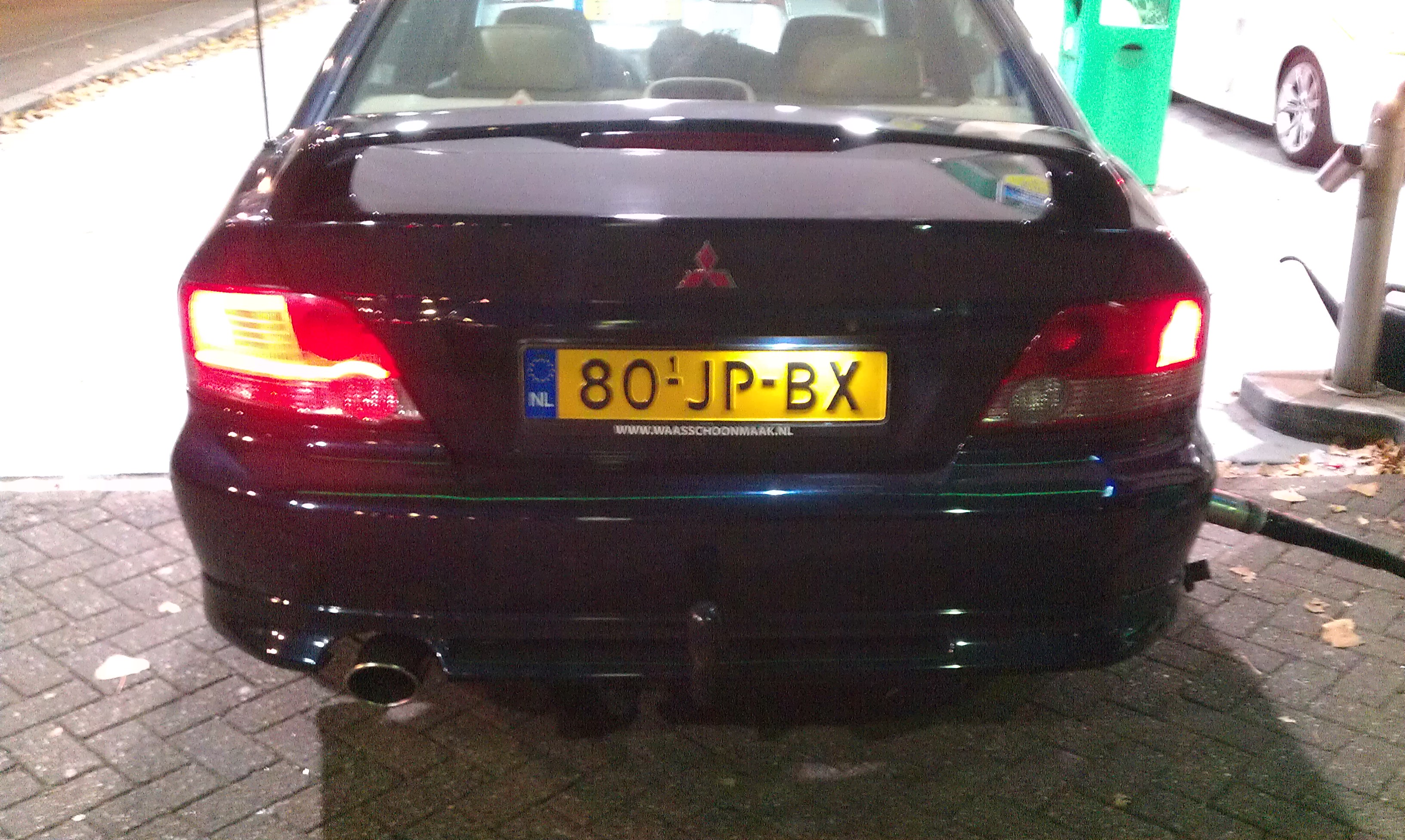

vanavond zijn de LED achterlicht/remlicht binnen gekomen dus die er maar gelijk in gezet.
stukje meer licht en wat ook wel aardig is dat je de 4 lijnen van de reflector nu beter ziet
op de foto's alleen niet echt het verschil te zien van de LED en de normale lamp maar in het echt toch wel verschil (ligt aan de camera)
rechts zit er op de foto LED in en links nog het gloeilampje

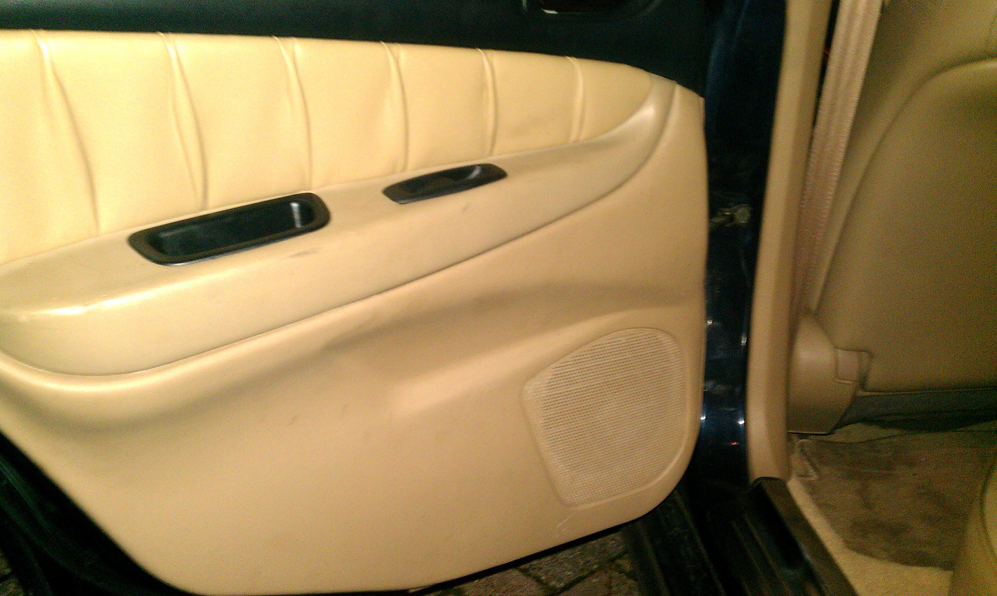

vandaag de deurpanelen achter vervangen en extra speakers in de achterdeuren gemonteerd.
weer een stukje verder

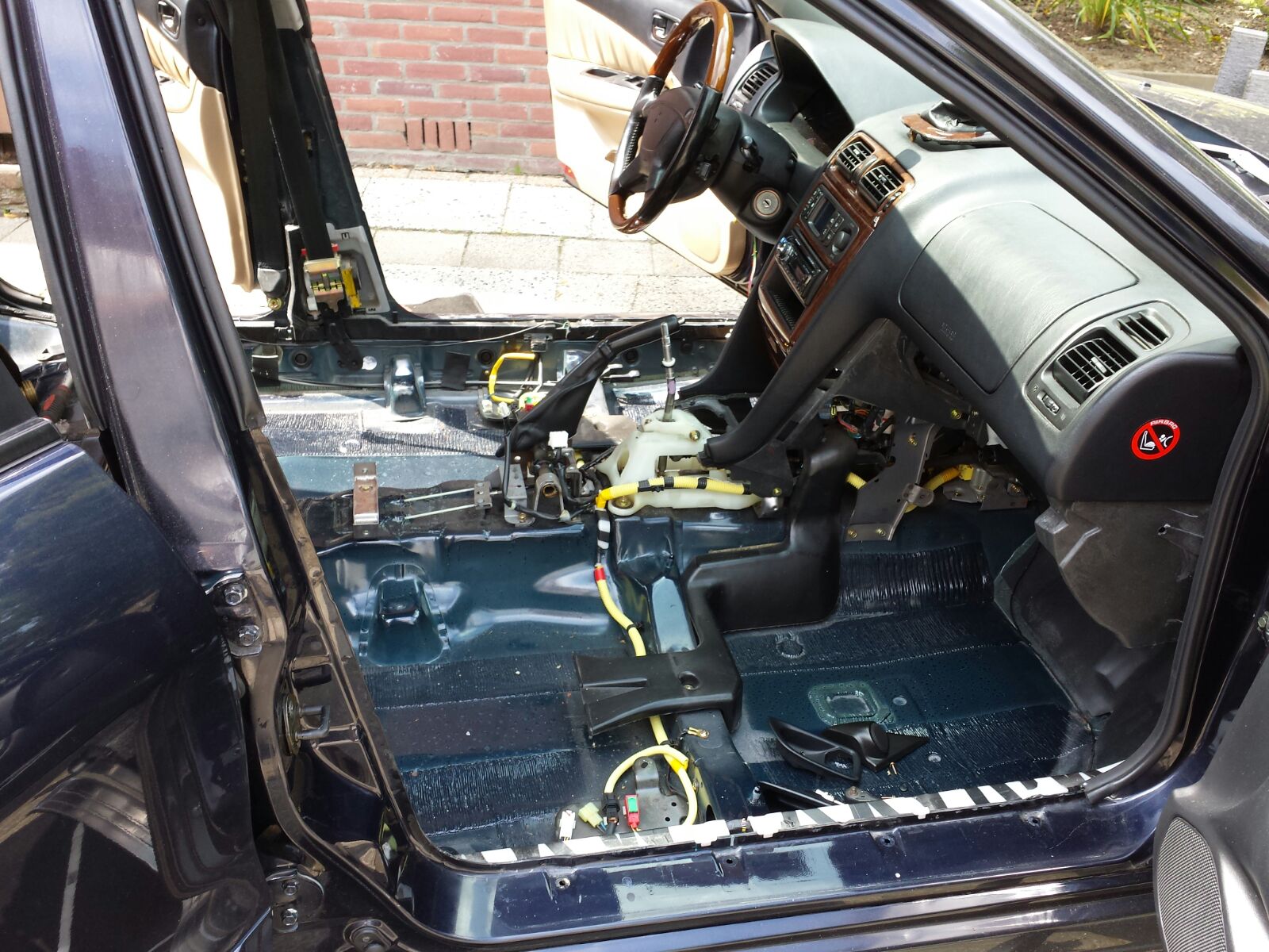

Vanavond coming home verlichting aangesloten en toch nog wel wat werk... Binnen in de auto signaal draden van de deurvergrendeling zoeken en constante + en onder de motorkap achter de zekeringen kast de draden van de stadslichten gezocht en alles aangesloten.
Alles werkt nu naar behoren maar al met al toch wat werk.

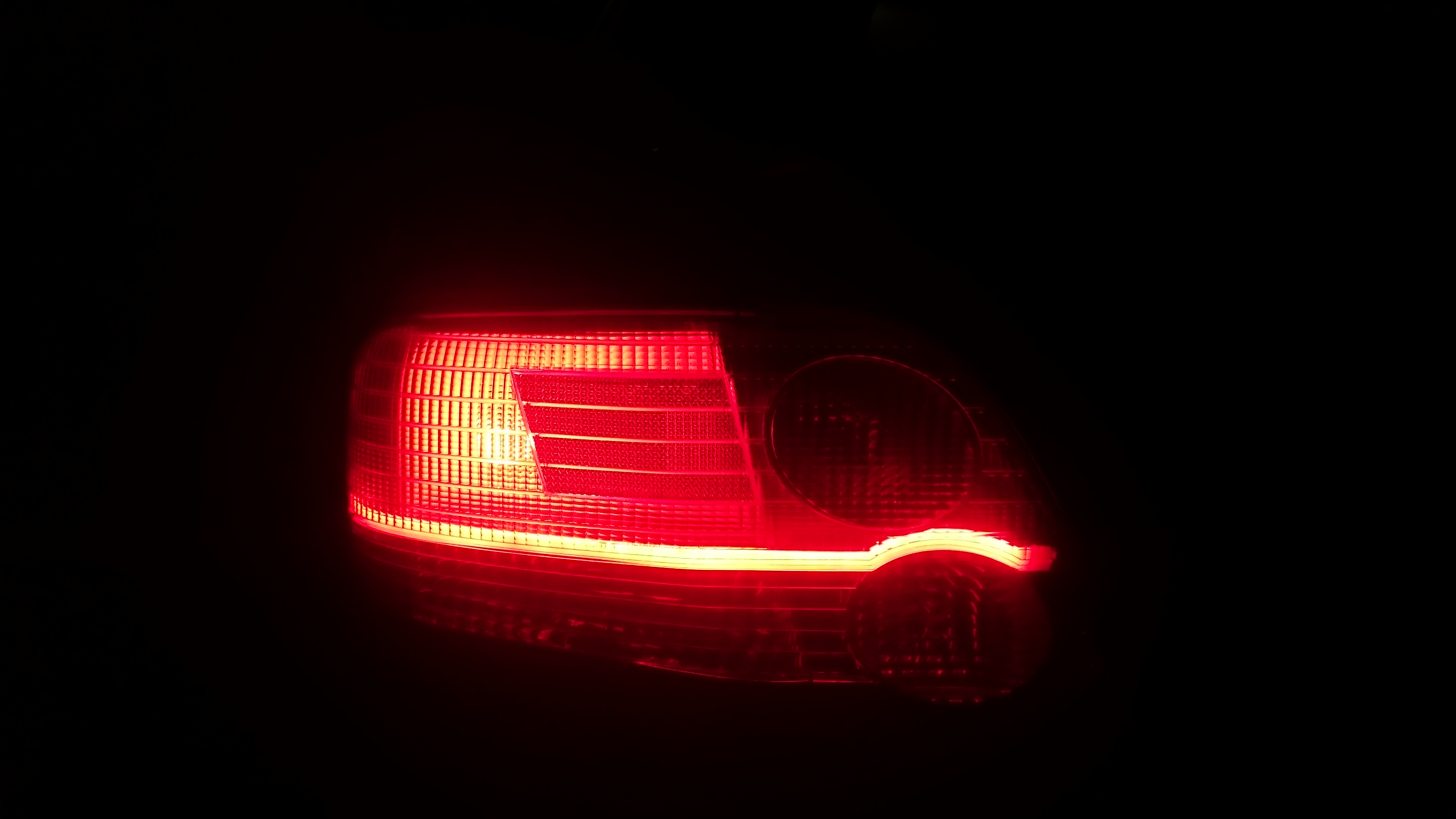

vorige week de nieuwe LED strips binnen gehad voor de achterlichten en vanavond gemonteerd dus achterlicht der uit en het glas eraf.
ik was bijna weer vergeten wat een fijn werk het was... NOT
nu wat langere genomen omdat ik de andere iets te kort vond. de nieuwe lopen nu verder door tot aan het einde van de unit (zijkant van de auto)
wel beetje donker aangezien ik de foto's net nog heb genomen maar het zit weer en nu werken ze beide goed

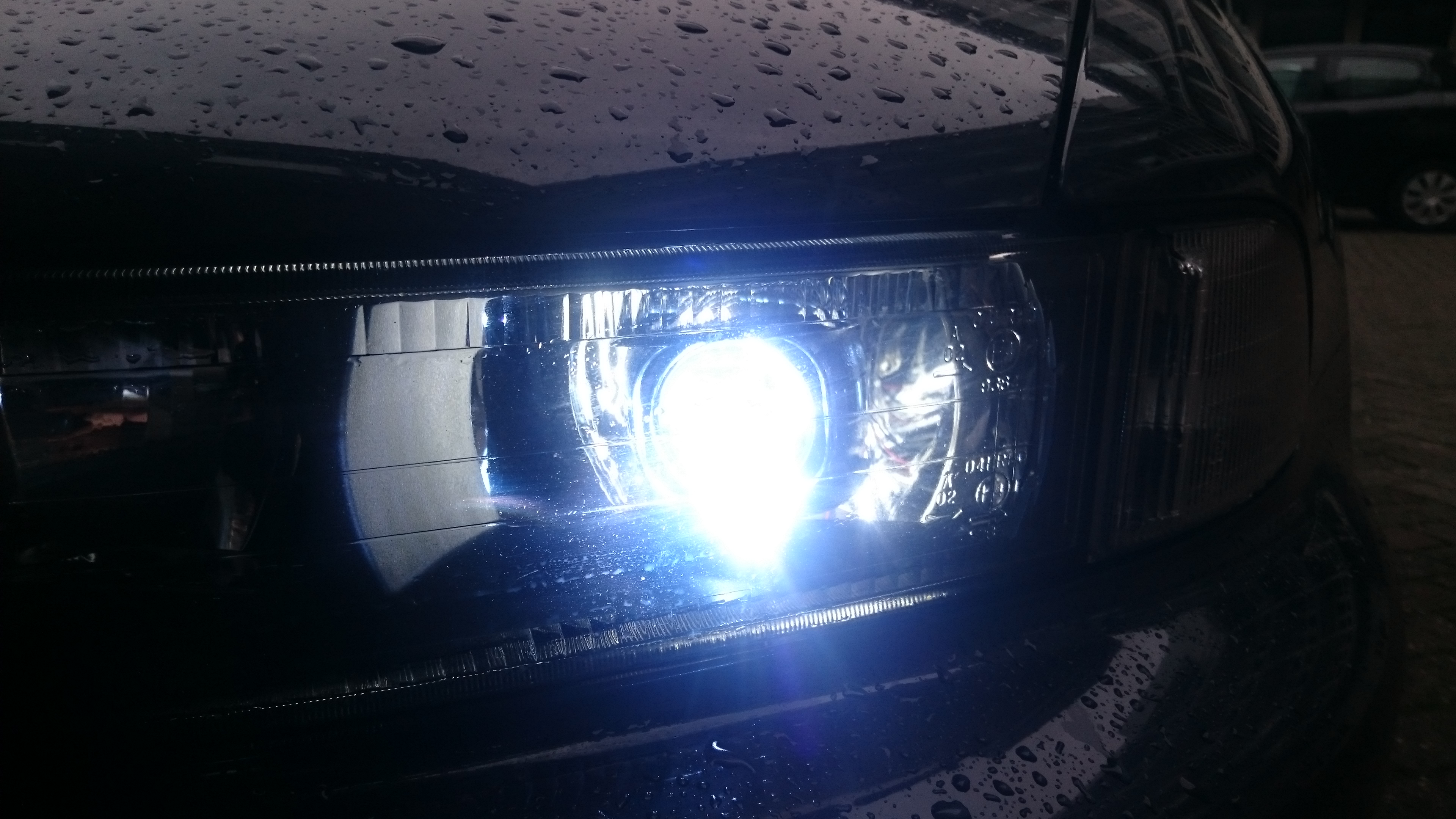

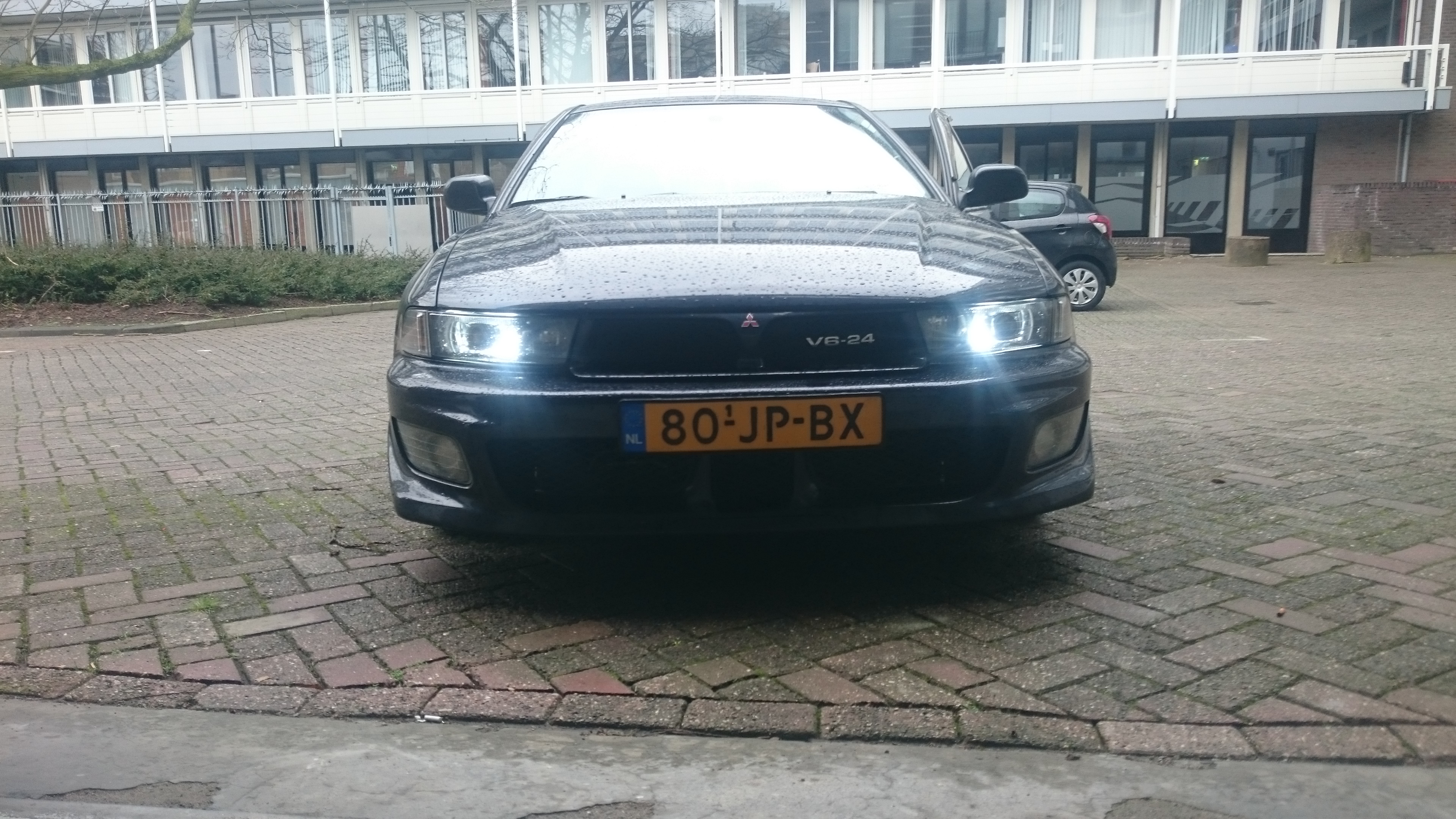

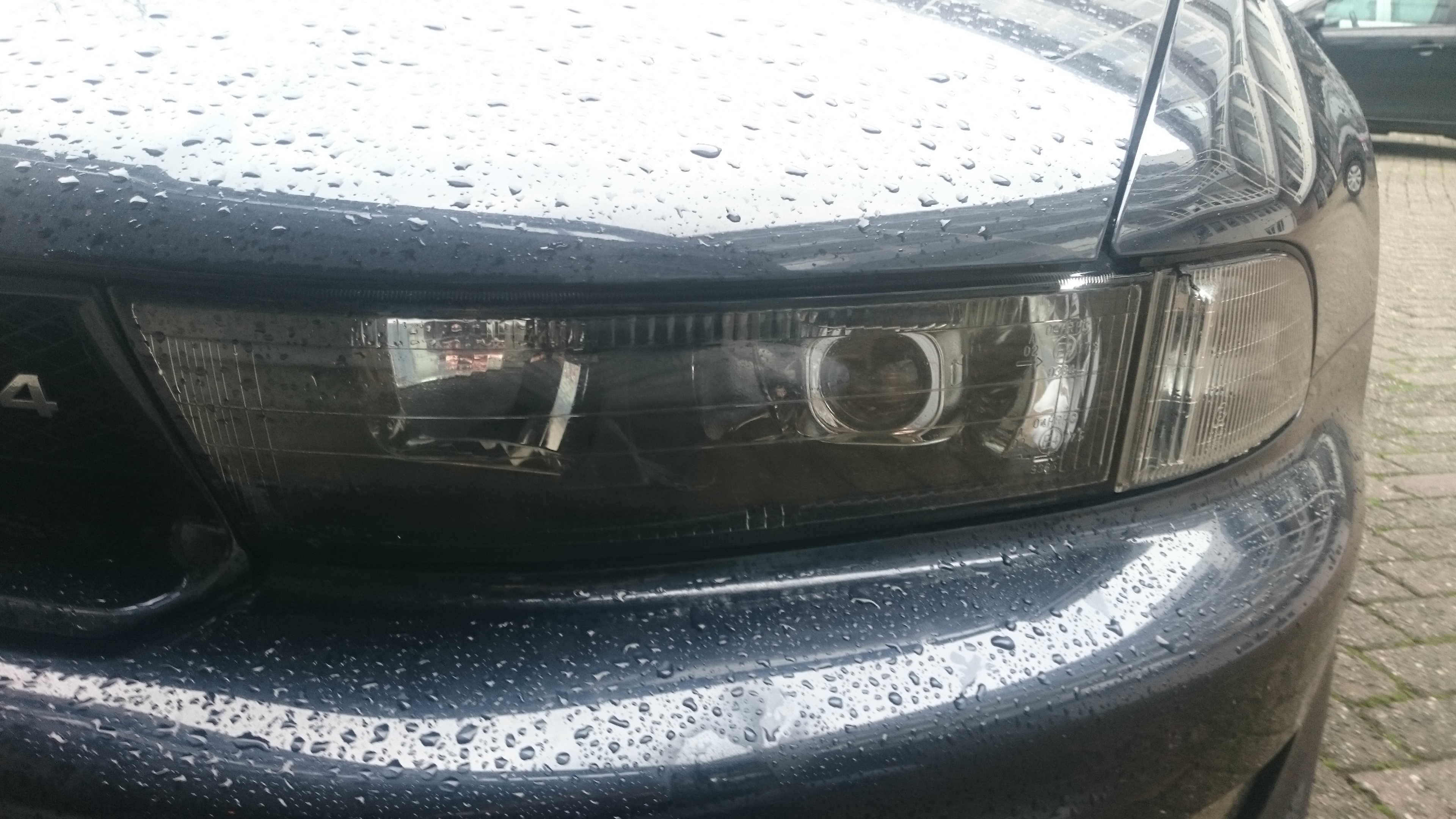

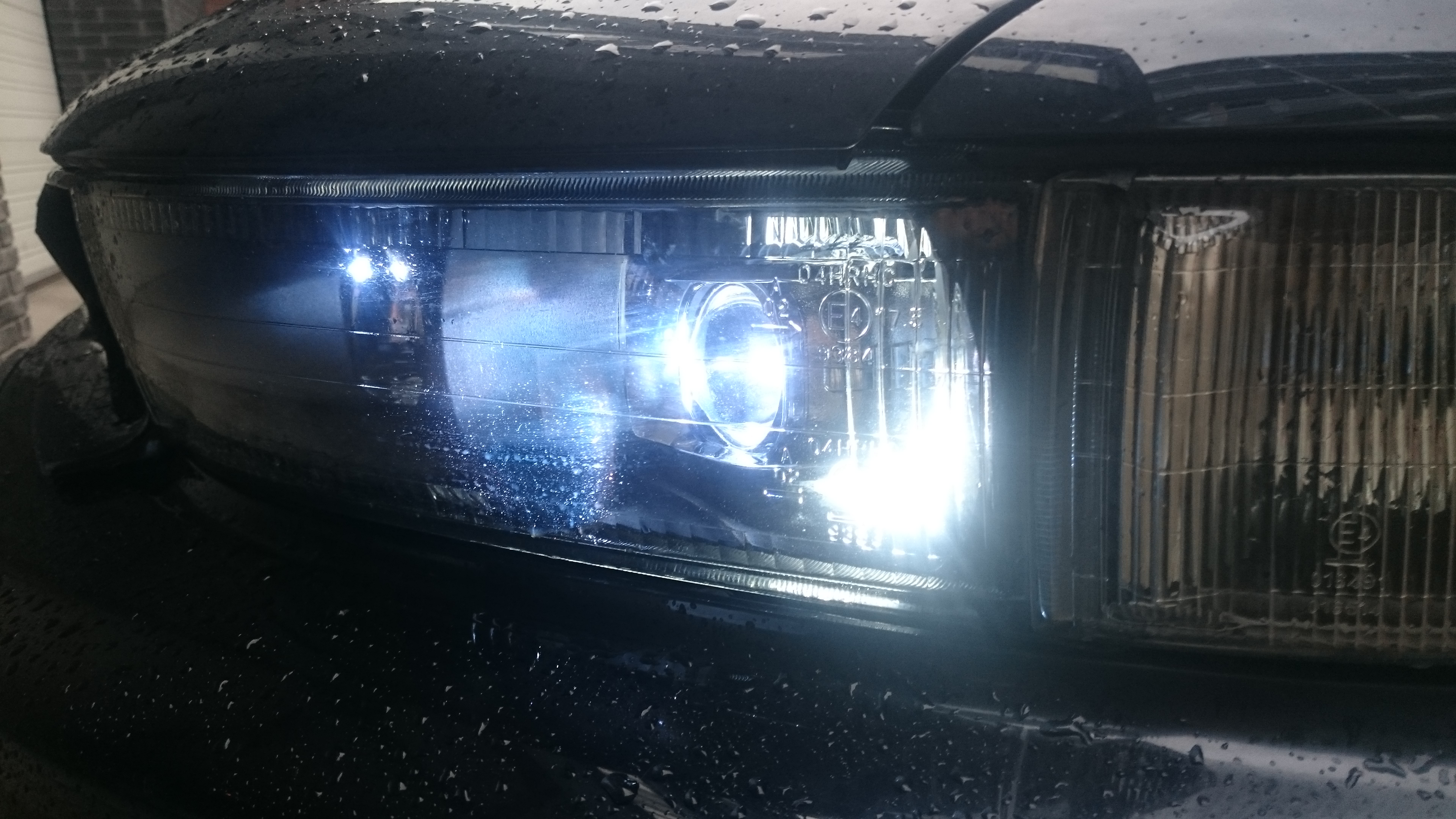

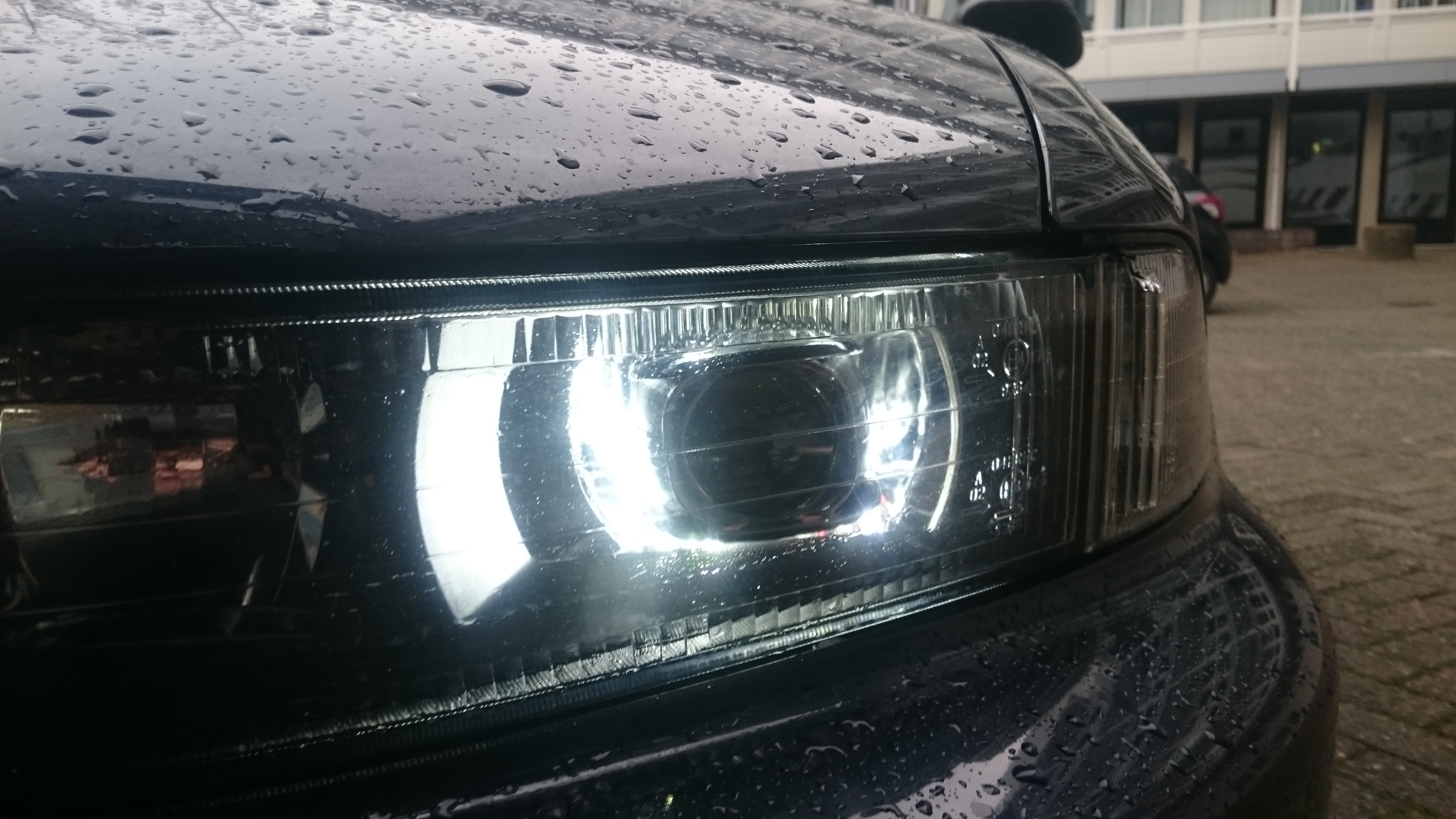

Gister waren eindelijk men projectors binnen voor de koplampen en ook de xenon verlichting.
Dus gister de lenzen er in gezet en vandaag de units in de auto in gebouwd. een groot verschil! ik wilde eigenlijk ook het grootlicht voorzien van een projector maar daar moet een extra aanpassing voor gedaan worden dus voorlopig alleen nog dimlicht. gelijk LED stadslichten erin gezet en het effect is wel apart maar wel gaaf al zeg ik het zelf. enkel de lens zit net niet helemaal netjes zoals het hoort dus wijkt iets van de ander (lichtbeeld) dus hij mag er nog een x uit om het goed te krijgen. Voor de apk goed en zelf nog even de hele unit net even wat anders gezet zodat die redelijk uitkwam. maar dat komt wel wanneer ik de auto onderhoud ga geven.
de koplampen in de oven is een goede manier om het glas los te krijgen echter bij de 1e was deze net een tikje te warm geworden waardoor het frame waar het knipperlicht in komt klein beetje vervormd. deze wel met pijn en moeite netjes gekregen. niet de mooiste manier maar het is niet zichtbaar
volgende stap is toch echt de wielkasten laten ontdoen van de roest...

Netjes hoor en een fikse bak licht heb je zo
Re: Galant V6
die stadslichtjes zijn echt sjiek
hoe is het lichtbeeld nu met xenon? we kennen allemaal die ervaring van hoe fijn het is als er mensen met slecht afgestelde lampen achter je rijden ...........

Dit zijn HID xenon projector lampen, niet alleen een setje vervangende 'peertjes'. Deze projector lenzen geven een perfect lichtbeeld, net als op moderne auto's met af-fabriek xenon. Dus geen spetterende bak verblindend licht
Re: Galant V6
Lichtbeeld is echt heel netjes! Net wat mark zegt maar voor de goede afstelling zullen ze nog een x der uit moeten om ze helemaal goed te krijgen.
Maar vooralsnog ben ik er zeer tevreden over de lijn is alleen niet mooi horizontaal en voor mijn mening iets te laag. Maar een hele verbetering! Alleen het grootlicht heb kk niet aangesloten.
De stadslichten geven inderdaad heel veel licht en zeker ook doordat de lens voor de stadslichten zit is het effect wel apart en pakt erg goed uit al zeg ik het zelf

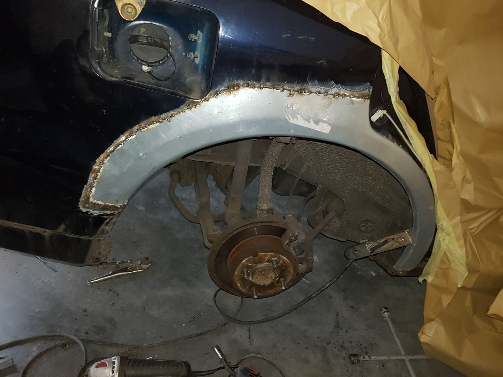

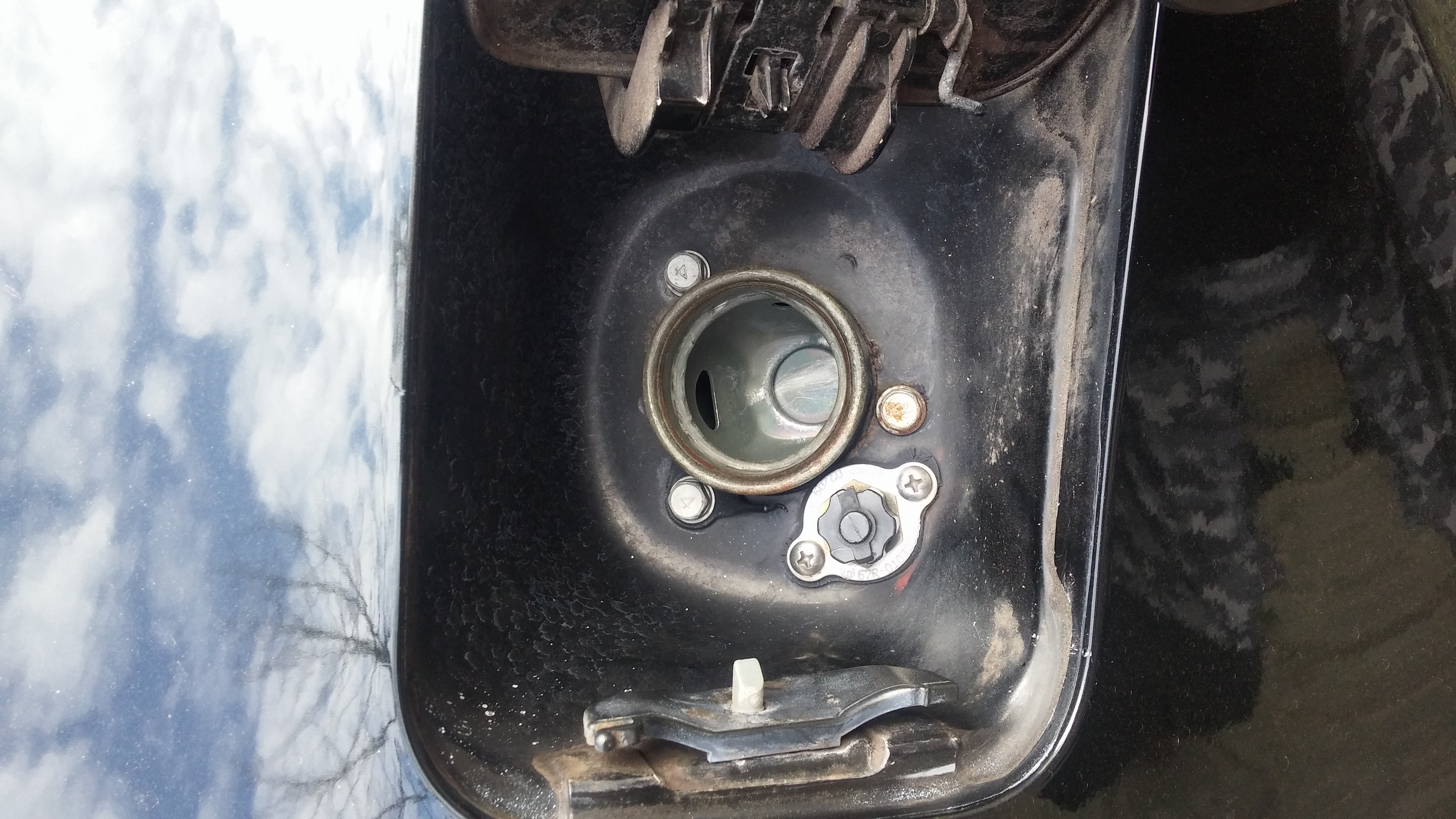

de wagen gister bij de schade hersteller gebracht...
wielkasten achter worden aangepakt, de achterbumper en de gaten worden dicht gemaakt (LPG vul aansluiting in het achterscherm en het gat van de antenne.

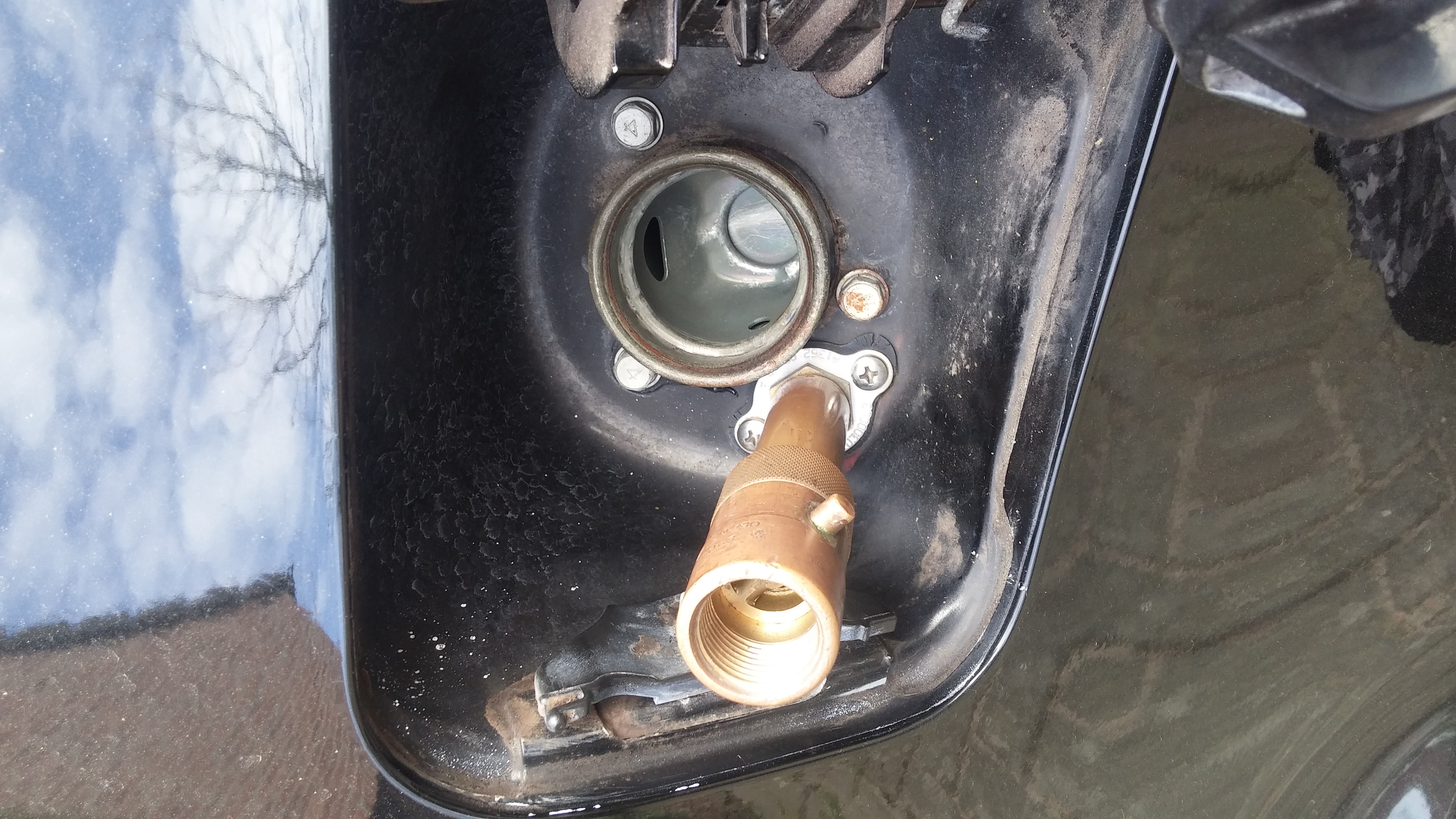

Gister avond de LPG vul aansluiting verplaatst achter het tankklepje. zoals altijd denken dat het even snel is maar dat pakt dan toch weer anders uit.
Lek gevonden in waarschijnlijk de LPG slang dus als de auto terug is van de schade hersteller kijken hoe of wat en de LPG vul aansluiting net iets anders plaatsen omdat die net tegen me tank klepje aan komt... (k*t)
heeft iemand die op LPG rijd ook zo'n aansluiting achter het tank klepje?
mocht iemand dat hebben zou ik graag willen weten hoe het gat word gedicht in het tankklepje waar de LPG leiding naar binnen gaat.
Om hem zo netjes mogelijk weg te werken. Ben der nog niet uit wat het beste is...

Ik heb 'm op dezelfde plek als jij zitten Kevin goed bezig verder! Voor mijn beeldvorming: hoeveel was je ongeveer kwijt voor het herstellen?
Re: Galant V6
Hier in de provincie ben je ongeveer 600 kwijt.
In de stad ongeveer het dubbele.
Re: Galant V6
Voor beide kanten? Dat valt me dan nog enigszins mee..

Ik zal morgen ff wat meer foto's plaatsen.
Mijn schade herstellen kost me 1150. Eerst kijken hoe die er morgen uit komt.
Ligt er wel aan bij wie uiteraard en ik ken wel wat mensen via via.
Denk dat het der ook aan ligt hoe erg ze zijn geroest
De mijne wel erg haha maar ook antenne gat dicht gemaakt en lpg vul aansluiting en achterbumper herstellen en spuiten.
Denk dat je per kant tussen de 450 en 600 kwijt bent
