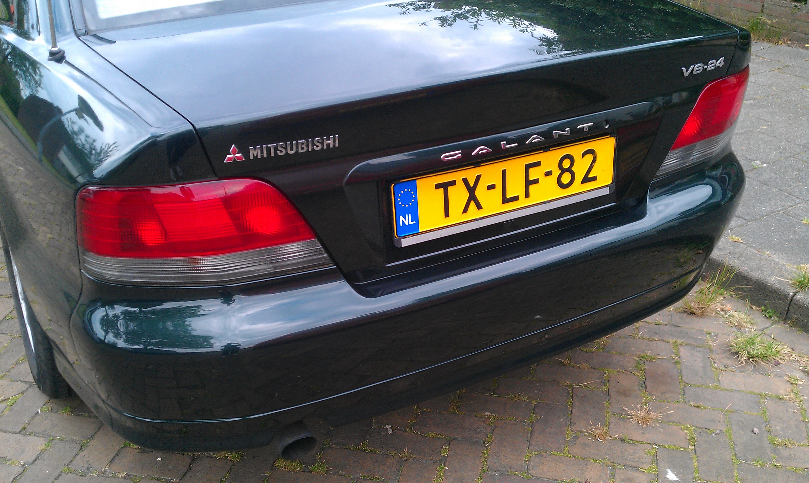

Klein iets, maar ik ergerde me dood aan nadat ik die knippers vervangen te hebben naar helder. Nu echt oranje vrij, tenzij ze branden natuurlijk

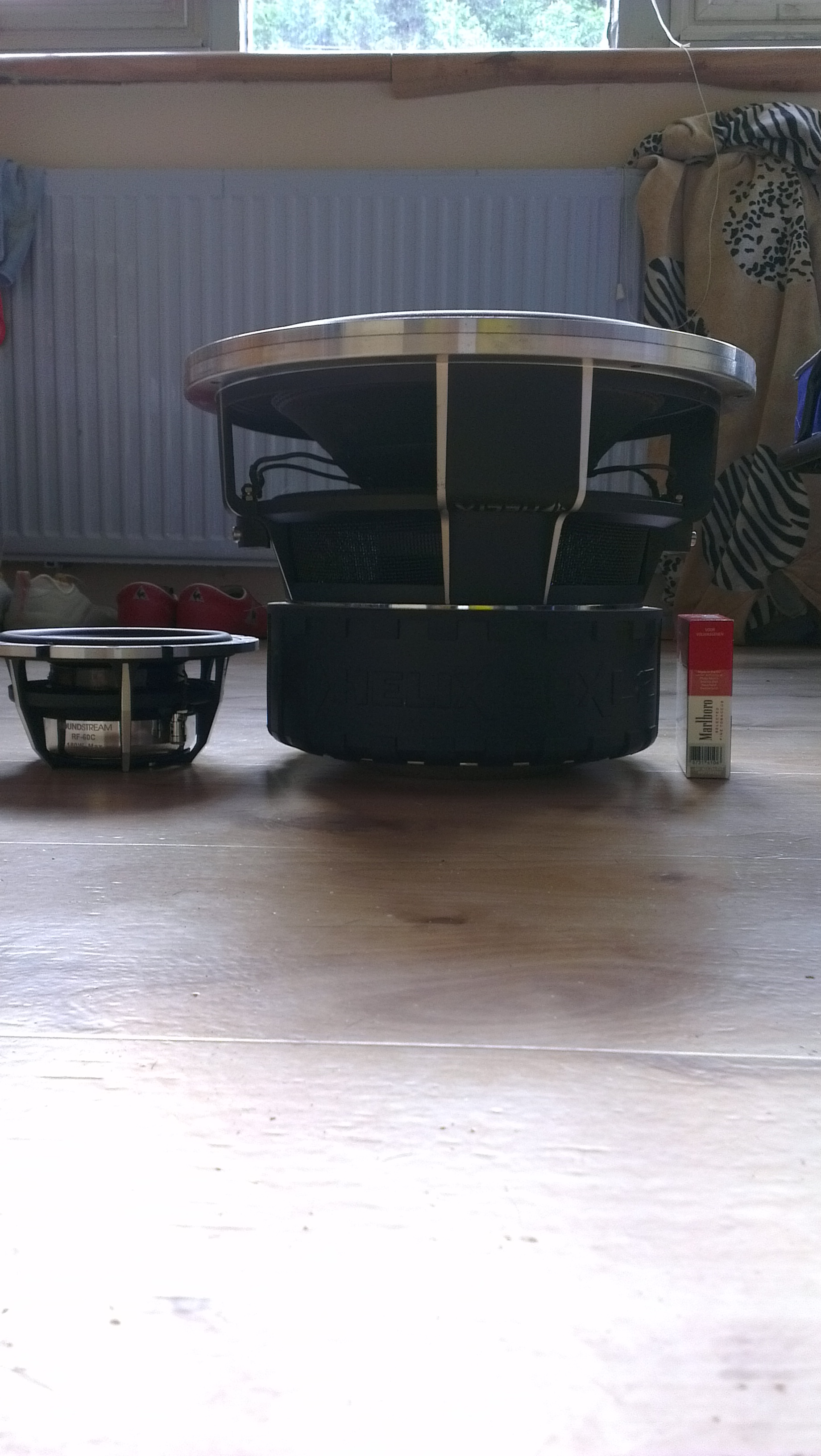

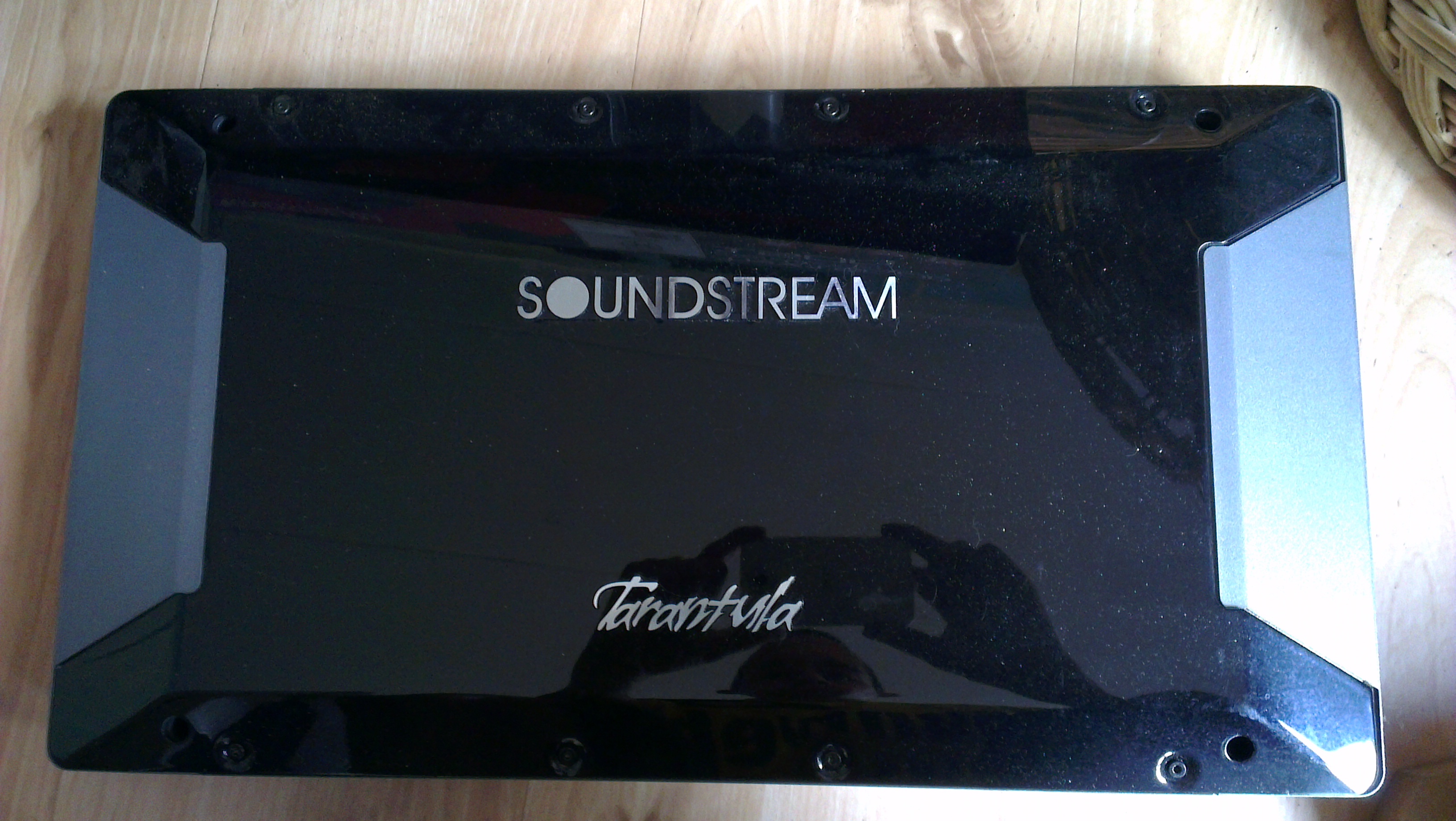

Heb al een hele tijd audiospul liggen, hoop dus dat ik er iig wat van erin kan zetten in de komende tijd.
Niks speciaals qua inbouw hout en stof is moeilijk zat voor me
Dit moet er uiteindelijk in komen.

Ik moest aan de achterzijde 3 keer kijken maar idd het verschil is te zien
Stukken beter zonder dat oranje!!
Re: TPA Galant '98 V6
Haha, ja de achterkant valt wel mee idd. De voorkant is wel heel wat duidelijker

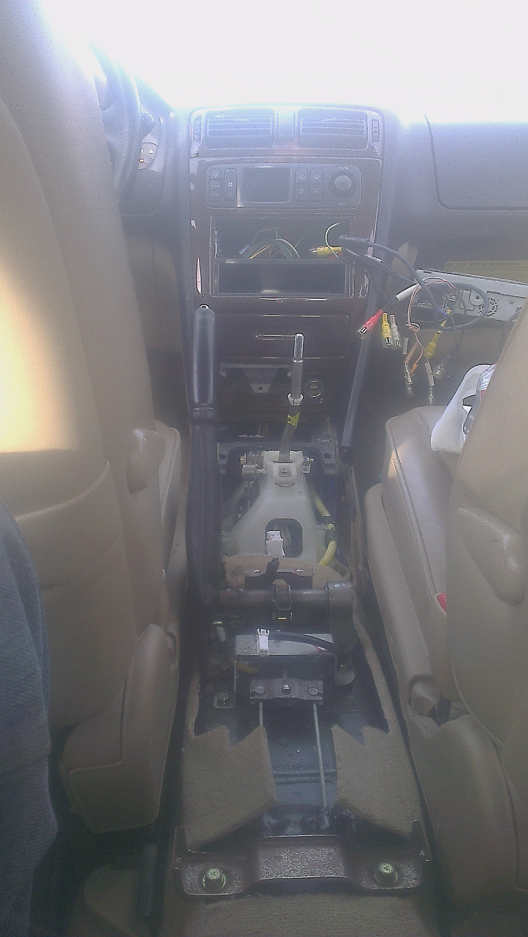

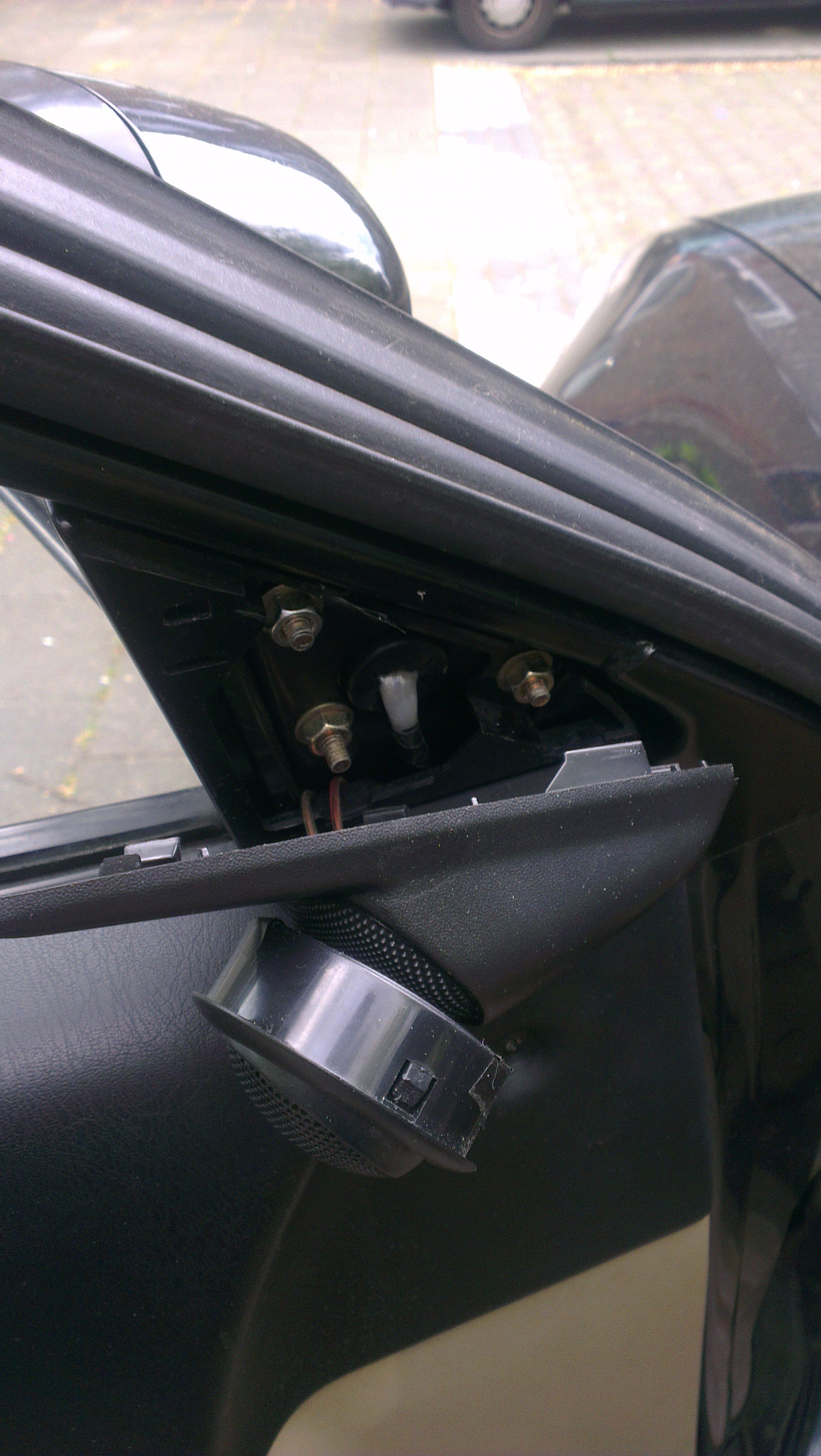

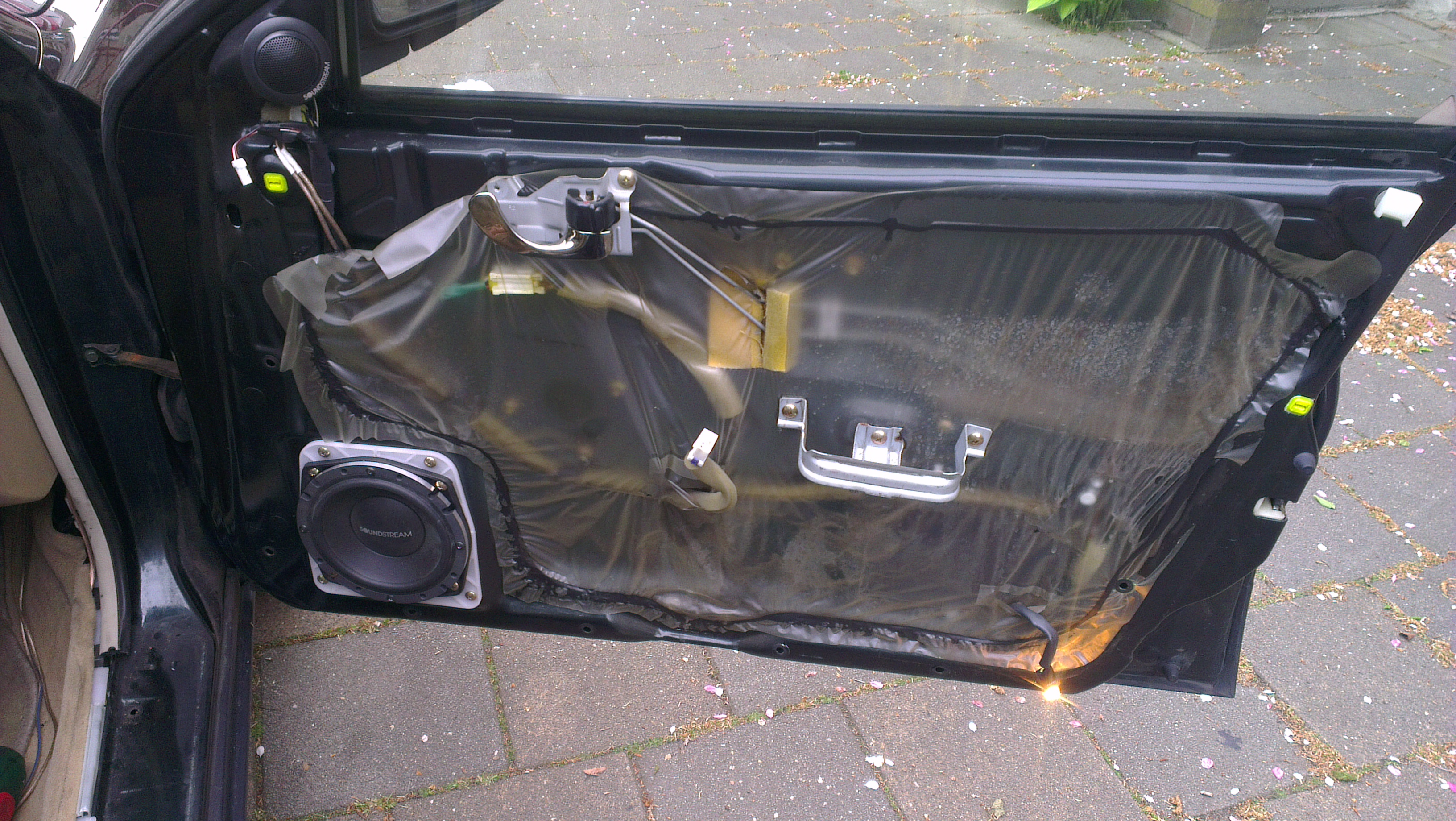

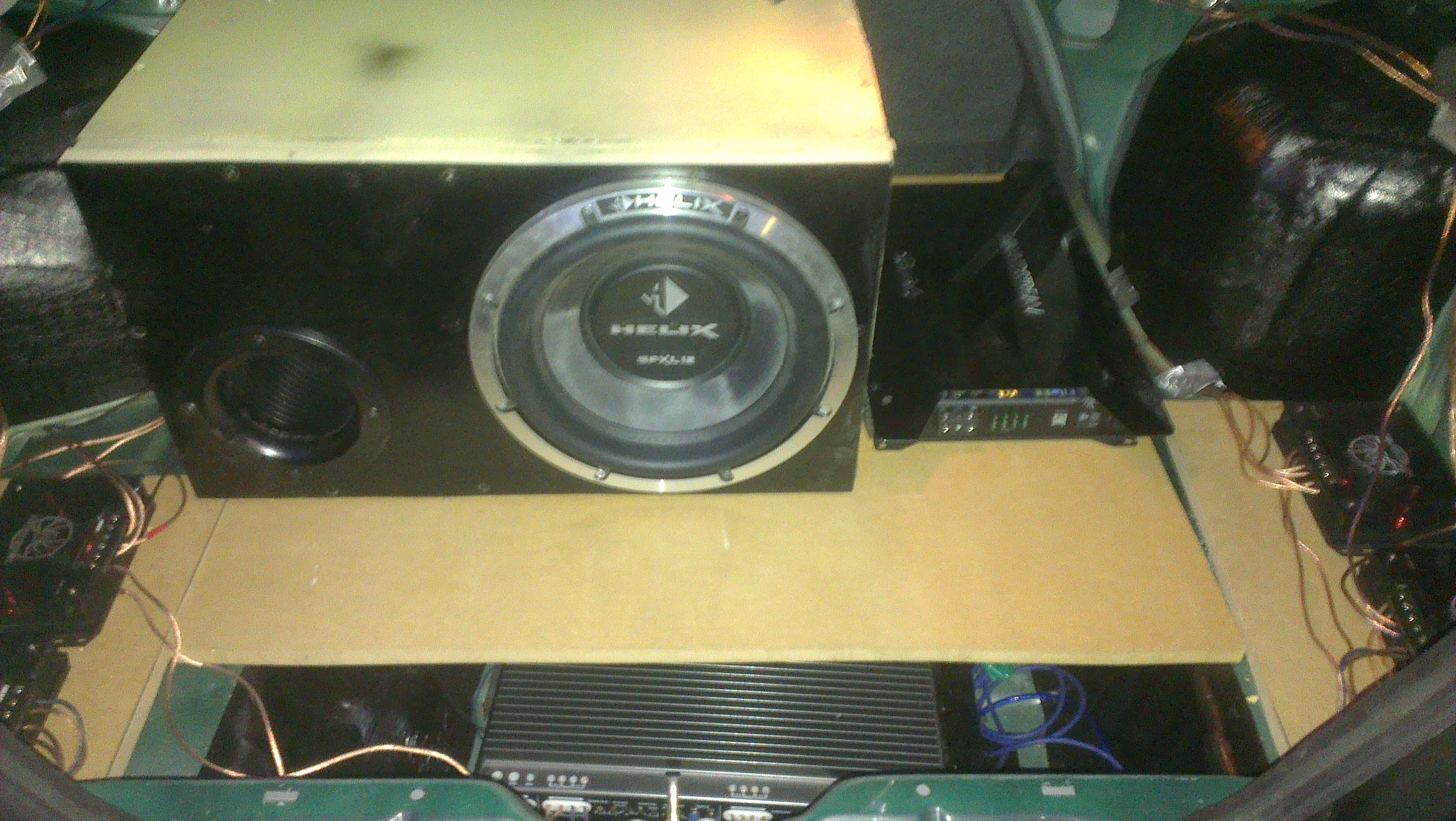

Eindelijk beginnetje gemaakt aan de audio. Zal geen mooie install zijn, als het maar goed klinkt ben ik al tevreden
In ieder geval gelukt om kabels te leggen, versterker te leggen en 3/4 speakers aan te sluiten. Krijg de rechter raambediening niet eraf :s Zie topic deurpaneel verwijderen. Maja klinkt al heeeeel wat beter dan eerst. Subwoofer en monoblock komen pas nadat de laatste speaker ook aangesloten is.
RCA kabels lopen door het midden Tweeter gewoon op het kapje gemonteerd, geen zin om een hele aparte behuizing voor te maken Deur kan dicht en raam kan gelukkig ook naar beneden. De filters van de compo's zijn veel te groot voor in de deuren dus heb ik die ook in de kofferbak gezet. 50qmm2 voor + en - passen niet in dat kleine houdertje Pas toen alles gelegd was begon er een lampje te branden: kan de bekleding weer terug? Gelukkig wel, al gaat het maar net. Schroef kwijt van de zekering, gelukkig heb eenzelfde schroef van een accupool af kunnen halen.

Netjes weggewerkt zo bij het reservewiel, maar wordt het daar niet te warm? Moet zelf ook nog steeds aan m'n audio beginnen. Had eerst als excuus dat het goed weer moest zijn, maar jah dat geldt nu ook niet meer. Dus binnenkort maar eens aan de slag gaan

Wauw zeer strak weggewerkt! Was het veel werk om het middenstuk eruit te slopen? Ik moet ook nog kabels naar de kofferbak leggen maar kijk er nogal tegenop...

@Knoei: Bij mijn vorige auto's altijd daar een versterker gezet, nooit problemen mee gehad. Met deze versterker weet ik nog niet zeker, vorige versterker had een fan. De MDF plaat die straks erover heen komt zal de ruimte niet helemaal afsluiten. Die excuses komen mij ook er bekend voor

@Semper Fidelis: Thanks. Viel me niet tegen dat middenstuk, is volgens mij makkelijk te doen. Enige wat beetje "moeilijkheden" gaf was de dikte en het aantal kabels. Ik ga met redelijk wat vermogen spelen dus mijn dikke (50qmm2) voedingskabels zijn wel nodig. De bekleding heeft maar net genoeg speling om enigszins normaal terug te zetten. Vooral het stukje tussen de bestuurdersstoel en de gordel bevestiging is maar erg krap. Voetsteun naast de pedalen past ook niet meer hierdoor, tenzij ik ergens een iets langere bout ervoor kan scoren.
Omdat de filters veel te groot zijn voor ergens in de deur lopen er 4 speakerdraden ipv 2 door het doorvoerrubber van de portier. Geen idee hoelang ik daarmee bezig was, maar het was een hels gepiel om nr3 en vooral nr4 erdoorheen te jassen.
Met dunnere kabels en filters in de deuren gaat alles wel stuk makkelijker denk ik.

Altijd een hoop gekloot, die kabels leggen, maar het is voor een goed doel
Wat ik me nou altijd al af vraag: scheelt het nou echt veel qua geluid met die tweeters? Ik heb ze zelf nog nooit gehad maar ik vind mijn geluid toch prima (al heeft mijn versterker nu al zo'n 3 maanden kuren, moet ik toch eens naar laten kijken..).
heb je nu je voeding en speaker draden allemaal samen langs de dorpels lopen????
@Fluff: scheelt een hoop geluid
de orginele speakers waren al redelijk overleden.
@Twain: yup, aan de linkerkant wel. Nooit problemen mee gehad. Enkel de signaalkabels moeten persé apart en storingsvrij zijn.

Rechterkant al tijdje geleden erin gezet, dus alle speakers versterkt. Klinkt goed en lekker. Komt redelijk wat laag uit, maar mist nog zeker een subwoofer.
Klein minpuntje: na het aansluiten van de rechtsvoor lichte zoem bij zacht volume. Gelukkig hoor je er niks van als het volume harder zet
Volgende klus: kist afmaken en de sub erin
Voorlopig nog een lekkere spaghetti bende

Wat pics. Alleen nog bodemplaat maken en de boel aansluiten. Daarna hopen dat de auto snel en enigzins betaalbaar gemaakt kan worden.
Heel druk gehad met werk en feesten. Tijdje chauffeur gespeeld voor een maat van mij die DJ is. Dat is wel goed te doen met de Galant. Kriskras door het land feesten en festivals langs. Dus geen tijd om veel te doen aan de auto.
Denk ergens in augustus klapband gehad rechtsachter ook niet veel later begonnen de de remmen voor steeds heel erg te trillen en er komt een tik vooronder bij snel gasgeven. Vanaf die tijd staat de de auto voor de deur. Heb hem ook niet nodig voor werk aangezien ik altijd een busje van de zaak heb. Mijn maat heeft ook eigen auto gehaald dus chauffeuren hoef ik niet zo veel meer
Ergens deze maand breng ik hem naar de dealer en zie ik wel hoeveel de reparatie+ grote beurt gaat kosten. Wil eerst de audio afmaken nu die toch stlstaat, rijden zonder muziek vind ik niks.

Ben ook erg benieuwd of A: het doet en B: het een beetje klinkt. Het audiospul heb ik al meer dan 4-5 jaar liggen. Wil het zo snel mogelijk erin hebben zodat ik dat hoofdstuk kan afsluiten, de afwerking daarvan boeit nu niet:P
Thanks voor de tip. Zal er binnenkort ff naar kijken. Lager is inderdaad veel beter. Nu maar hopen op mooi weer en zaterdag vrij zijn
Helaas alleen zondag ff tijd gehad en vandaag vanaf 1800. Met het vooruitzicht van slecht weer maar voorgenomen om het zo snel mogelijk het erin te krijgen. Tijdje terug al met een vooruitziende blik een draadloze werklamp gehaald. Heeft zijn nut goed bewezen, Het zit erin en its alive and kickin
was rond uur of 2000 klaar dus heb het maar zachtjes uit zitten testen.
Alleen nog wat kleine dingetjes, boel nog vastzetten, enigzins afwerken, afstellen en het audio hoofdstuk is eindelijk af na al die jaren
