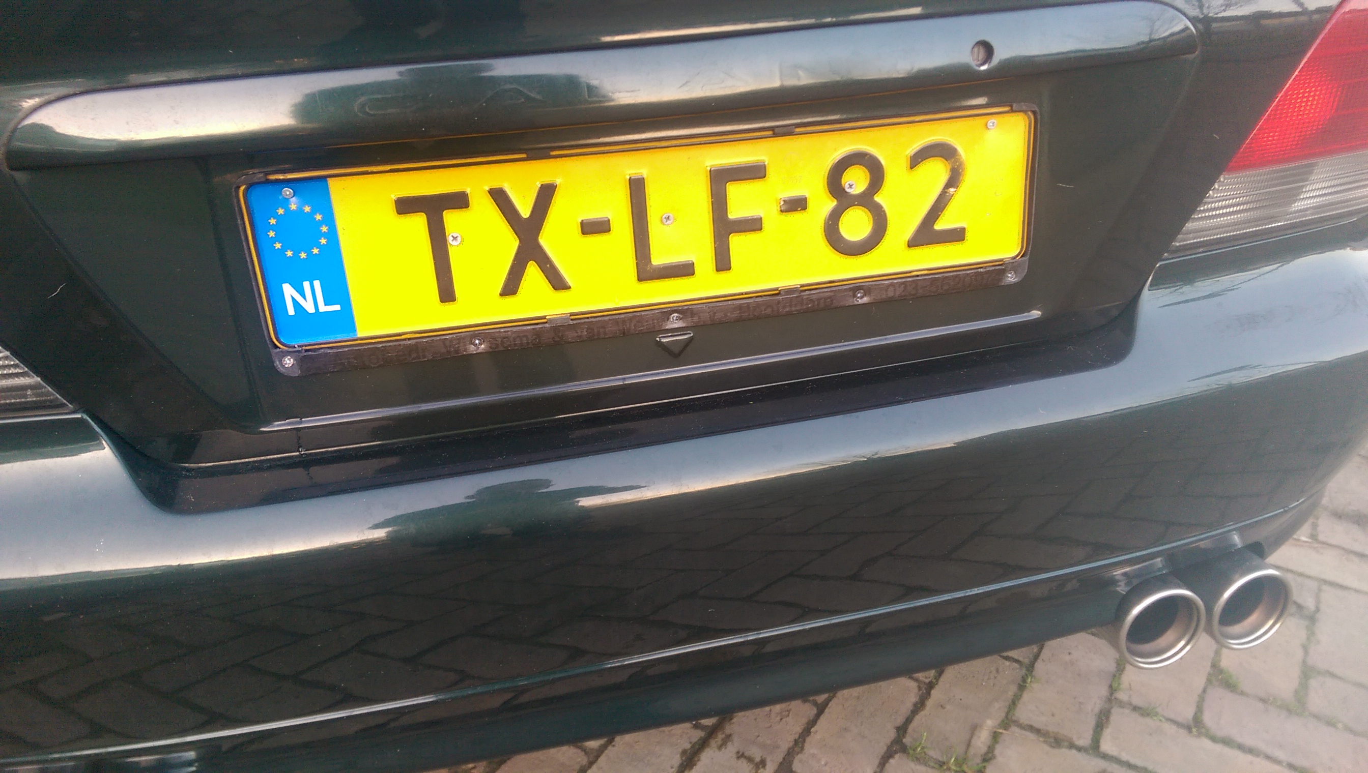

Niet veel gedaan dus maar kleine update: Kentekenplaat maar vastgeschroeft, trilt niet meer. Van de houder was onderste balkje grijs, die maar ff snel zwartgemaakt.

en nog een foto van de achterkant.

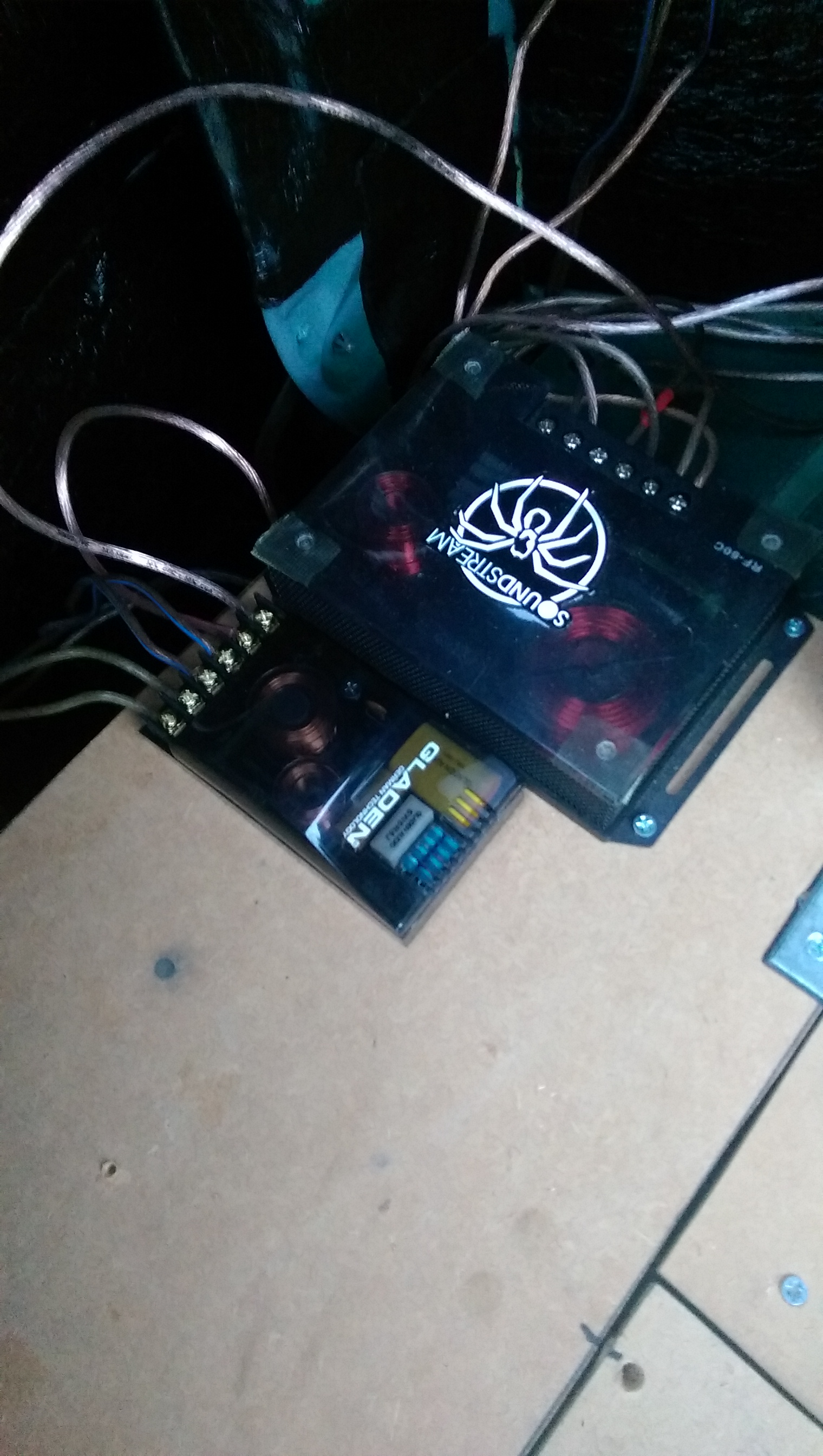

Filters van de composets verder geplaatst voor iets meer ruimte en minder bedrading. Ook nog een plankje gemaakt om het gat op te vullen. Alleen nog wat bekleden en de kofferbak is af

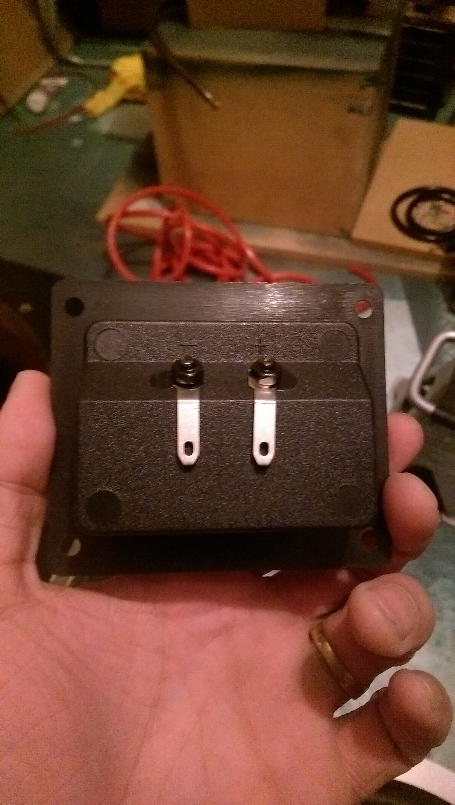

Paar keer is de kabel losgetrild uit de terminalaansluiting vd subwoofer. Na het vastdraaien van die plastic dingen is het aan de binnenkant ook meegedraaid. bekabeling binnen in de kist dus ook los gedraaid Alles er dus weer uitgehaald en maar een betere terminal gehaald.
Volledig metaal ipv plastic moertjes ivbm doordraaien aan de binnenkant, wilde ik de binnenkant vastlijmen. Bij deze terminal al vanaf fabriek De voorste speakers heb ik nu gebrugd op de versterker aangesloten en de achterspeakers spelen nu enkel op de radio. In theorie dus nu 2x 350w van voren, houd de subwoofer nu wel wat beter bij Kunnen we weer afterparty houden bij mijn auto als we moeten wachten op de parkeerplaats bij een festival Ook erachter gekomen dat het filterkastje van de speaker linksachter kapot is, die vervang ik wel als de nieuwe binnen komen.

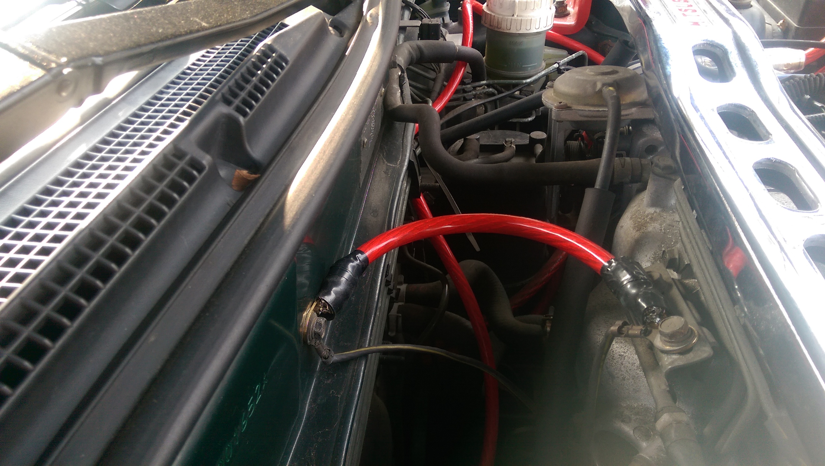

Heb sinds gister de big 3 upgrade gedaan. Knipperen van de verlichting begint nu ietsje later lijkt het (vol 18) weakest link is nu de accu. De oude AGM accu die ik nog had liggen kan ik afschrijven helaas. Ergens gelezen dat die max 6 maanden ontladen te bewaren is, in mijn geval +-2,5 jaar. Heb het wel geprobeerd met laden, komt tot 11,5v, maar na 1 nachtje staan staat er nog maar 8,5v op helaas.

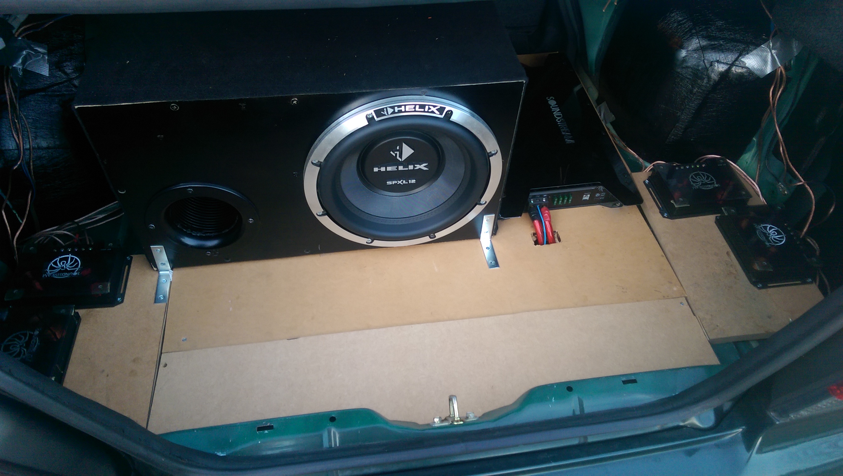

Filters verwisseld en alles doet het weer achter
Binnenkort maar wat stof halen en de boel aankledenBMW e46 328

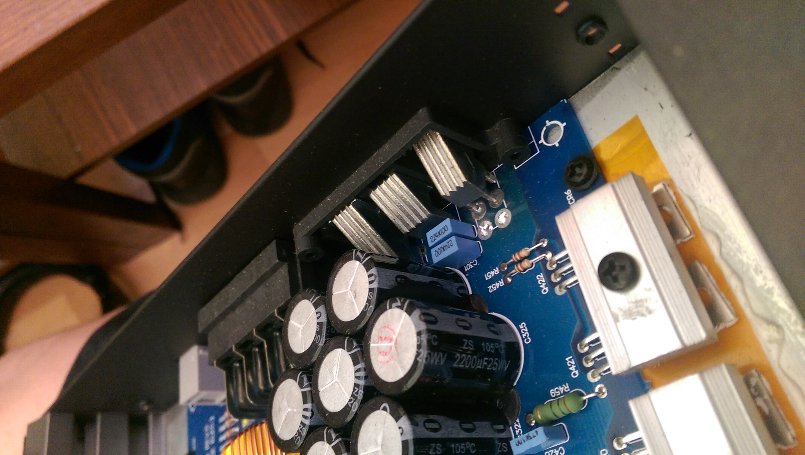

Na beetje spelen op Japfest opeens geen bass meer Was de kabelaansluiting van de van de versterker gesmolten. Ik vermoed dat de stekker te weinig contact heeft gemaakt en dus warm werd. Had ook pas het beschermkapje teruggezet wat over de kabels van de versterker gaat. Misschien dat dat ook net de druppel was, heb wel vaker en langer gespeeld.
Heb de versterker opengemaakt, de aansluiting was van binnen ook helemaal los. Dacht ff simpel en snel. Gewoon de boel aan elkaar "solderen" en klaar. Helaas ging die vlieger niet op Kan aan mijn soldeer en electroskills liggen,want die heb ik niet
Heb vandaag snel nieuwe versterker besteld in de VS. Zie de ontwikkelingen in Griekenland somber in. Wil dus de verdere daling van de euro voor zijn Als iemand interesse heeft in de kapotte versterker, mag hem op komen halen.

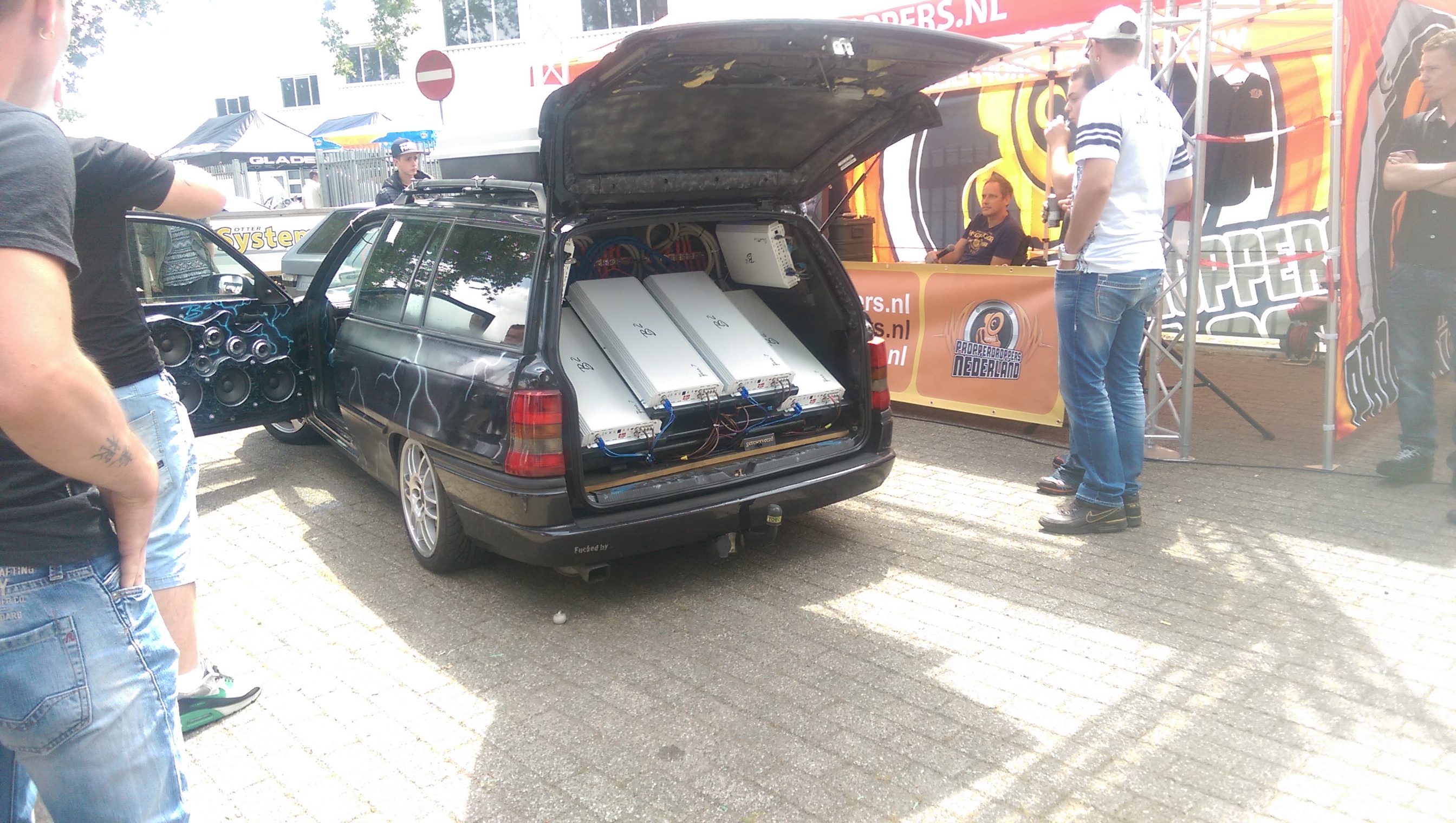

Mijn monster is maar een dwergje in vergelijking wat ik afgelopen zondag tegenkwam bij een audiomeeting in Oss
160.1 decibelletjes op 33hz
