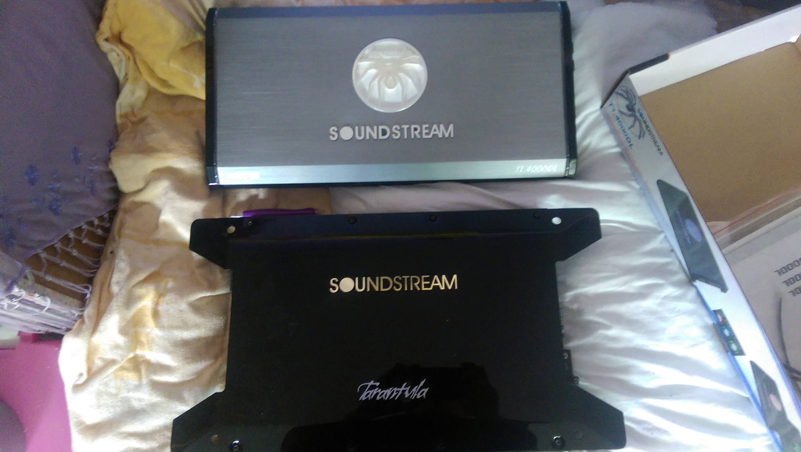

Versterker uit de VS binnen gekregen. 2de keer weer de verassing dat ik veel minder belasting/invoerkosten hoef te betalen Geven namelijk veel minder aan waarde op Binnenkort dus weer erin zetten.

Helaas heeft de nieuwe versterker het niet lang gedaan misschien een maandagochtend model of ik bent te enthousiast geweest met instellen. Intern maakt hij kortsluiting, want de zekeringen in de versterker klappen er uit. Heb tijdje terug maar een andere versterker overgenomen van iemand. Niet moeders mooiste maar het werkt en hij doet het nog steeds
Het is een Soundmagus X3500. Hij speelt nu 2200w op 1ohm. Hij kan 3500w op 0,5 ohm, dus heel misschien in de toekomst een andere 12 of 15" sub zoeken.

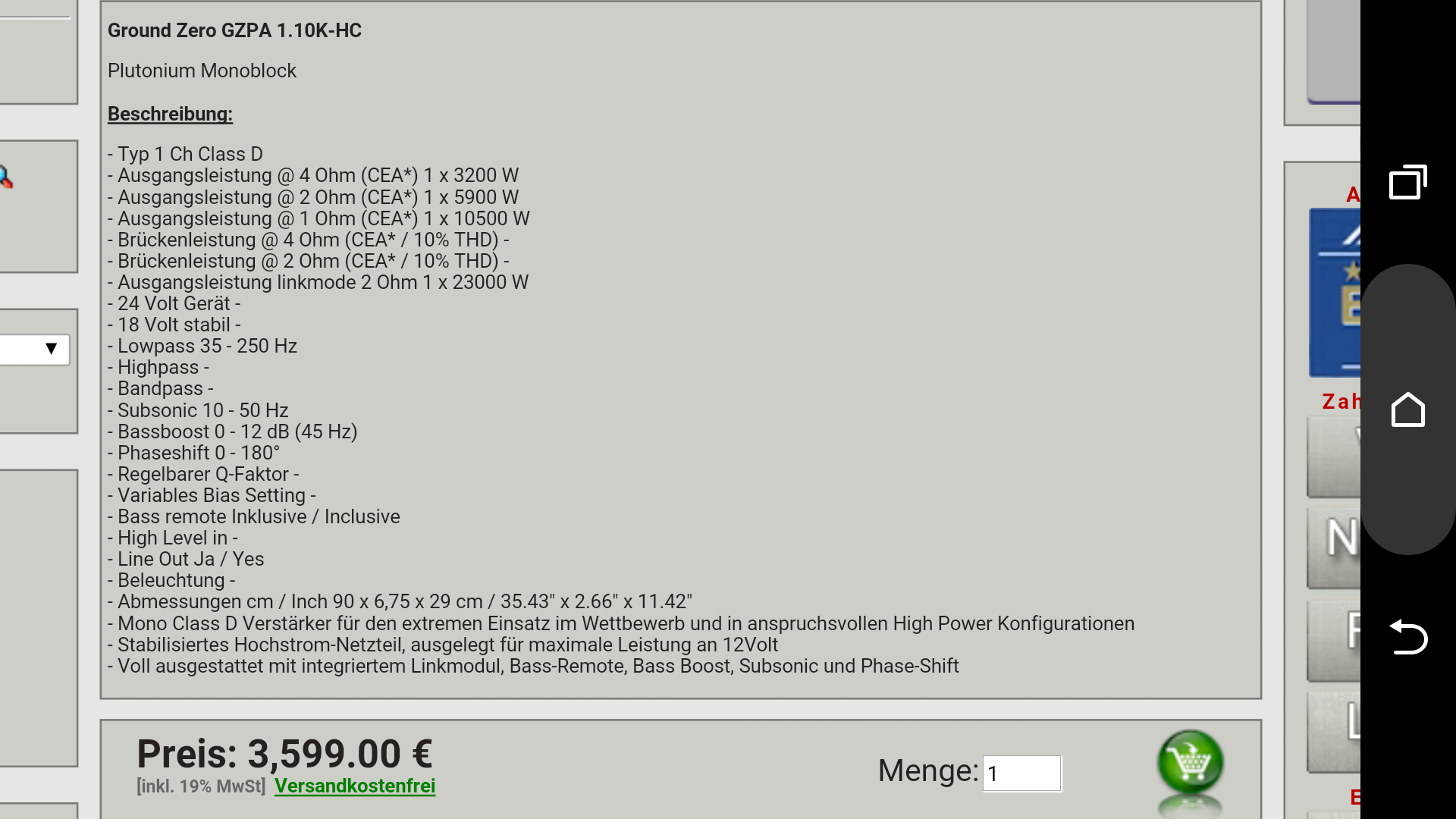

pffff 5000 watt. ik kan ook wel een apperaat maken wat 5000 watt vermogen verbruikt... maar het ook echt kunnen leveren is echt heeeeeel erg moeilijk en vooral totaal overbodig.. wat voor geluidsdruk wil je daar mee gaan halen 110 db ofzo? en dan te bedenken dat een gemiddelde tweeter de geest geeft bij 5 watt continu.... all die hoge wattages zeggen echt geen ene poep zolang je niet weet hoe en wat en waar en vooral door wie het gemeten is.. 5000 watt is ook wel een verbazingwekkend mooi rond getal, zeer onwaarschijnlijk dat het ook echt maar een beetje klopt.
daarnaast 5000watt dat wil zeggen bij 12 volt zoon 420 ampere.. dat wil dus zeggen dat een gemiddelde accu in 6 minuten hartsstikke dood is.
Re: TPA Galant '98 V6
Die vermogens worden ook gevormd door de versterker die, zoals de naam al zegt, de boel versterken
Ofwel van een vlakke 12volt (of liever 14 volt, want draaiende motor) een wisselspanning maken, de boel opkrikken, en terug vlak maken als uitgangs spanning
Al met al zal de 5000w niet exact 5000 zijn, kan ook 4800 zijn, naar gelang de efficientie van de versterker en subwoofer en bekabeling en alles
Meestal bij die vermogens gebruik je dan ook een 2e en of 3e accu, en dan kun je die vermogens wel gewoon toepassen, omdat je dan iets meer capaciteit hebt totaal (de ampere op de accu zegt hoeveel ampere je per uur kunt benutten voor de accu leeg is)

Wat voorbeelden
24 volt gerate en dan later in eens weer 12 volt.En wat is CEA bij de vermogenmeting?23000 watt??????
Tja,ik kan ook zo'n lijstje maken,met allemaal onzingetallen..
Als je dat onzin getallen vindt, dan heb je er dus geen/onvoldoende verstand van. Is helemaal niet erg, maar ga dan geen dingen roepen over iets waar je geen ervaring in heb. Ik weet ook niet alles, maar ik werk er mee en zie dingen in praktijk. Je hoeft ook geen Duits te kennen om alles enigszins te begrijpen. Het is wel duidelijk welke mensen er wel wat van af weten en er ook daadwerkelijk ervaring in hebben. Je probeert te zeggen tegen meerdere die er al jaren in de praktijk mee werken, zien en meedraaien dat alles maar een fabeltje is en er niks van waar is
Eerste tabel is de uitgangspanning die hoort bij een bepaalde wattage met de daarbij horende aangesloten impedantie. Dit is bepaald uit een formule.
De volgende 2 zijn testverslagen van een 2 versterkers door een onafhankelijk blad. De getallen die er staan zijn misschien ietsje minder dan opgegeven door de fabrikant. Maar wat er daadwerkelijk gemeten is komt scheelt echt niet veel. Er bestaan/bestonden ook cheateramps die veel meer doen dan opgegeven. Meten is weten
Als laatste een voorbeeld van een monoblock met veel vermogen:
3200w @ 4ohm
5900w @ 2ohm
10500w @1ohm
Die 23000w is als je er 2 daarvan aan elkaar linkt.
CEA is misschien een standaard, maar de opgegeven vermogens hebben wel 10% Total Harmonic Distortion. Wil je schoner spelen dan ligt het wattage iets lager.
De manier waarop fabrikanten de vermogens opgeven verschillen nog wel eens. Bij 12v of 14,4v of bij verschillende thd.
Sommige schroeven de 12v naar de versterkers op naar 16v of met de deze versterker kan die 18v hebben.
Hoop dat je er een beetje wijs uit kan maken en een fijne Zondag

Haha!10 % vervorming??
Tja,dan kan je er inderdaad van alles van maken!Normaal worden de eigenschappen ven een versterker op gegeven bij zo min mogelijke vervorming!Want dat is dan HiFi!En ja,ik heb er wel verstand van,heb 21 jaar in de electronica gewerkt.Jij ook??Heb ook diverse zelfbouw gedaan met versterkers.
Al moet ik toe geven dat het al weer een tijd geleden was..
"Wil je schoner spelen dan ligt het wattage iets lager."
Nou zeg maar gerust heeeel wat lager!Kortom,het maakt een hoop herrie!Letterlijk!Heeft niks meer met zo goed mogelijk versterken meer te maken.

Opgegeven vermogen is helaas altijd bij vaste impedantie en meestal met een testtoontje....
Helaas is een speaker geen weerstand maar een flinke variabele
Overigens heel erg leuk om eens zelf te gaan meten...... Gemiddeld mag je heel blij zijn als je aan 4 Ohm een Wattje of 70 over houd...
Zelfde met autoradio's... 4x 85Watt is niet vreemd meer... .Ga je meten: halen ze de 7,5W per kanaal nog niet eens (wat theoretisch ook wel zo'n beetje de max is voor ongebrugd op 12-14V uit een chipampje)
Daarnaast durf ik de test met menig autowoofer aan..... 95% van de woofers die claimen meer dan 500W aan te kunnen..... Geef ze 5 minuten aan m'n PA amp.... Zul je zien dat ze met een krappe 100W continu al naar de eeuwige jachtvelden gaan

Precies!Daarom moet je ook altijd uit gaan van rms vermogen of continu vermogen,dan kan je eigenlijk nauwelijks fout gaan.Behalve als je de bas flink versterkt d.m.v een toonregeling of filter,waar je dan toch nog je speaker kapot krijgt.En dat begrijpen veel mensen niet.
