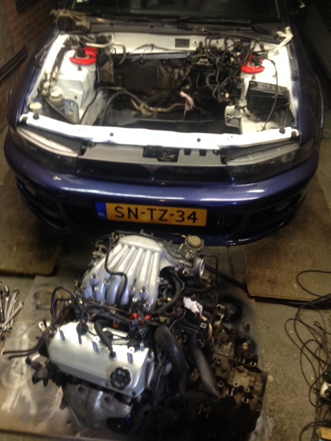

Vanavond als een malle aan de slag gegaan om de motor 'vrij' te maken.
Ruim 2 uur en alle vloeistoffen, electra, motorsteunen en alle andere randspullen waren los/vrij! Dit gebeurt er dus blijkbaar als je ervaring met motorswaps krijgt...
Zodra ik mn motorkraan opgehaald heb bij Mark D en meteen een ritje langs Raymond (Uray25) heb gemaakt kan deze motor eruit en de 'nieuwe' erin.
Vrijgemaakt blokkie
Vrijgemaakt blokkie
Los, los en nog meer los!

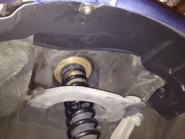

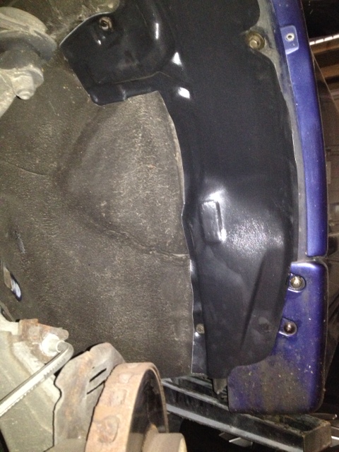

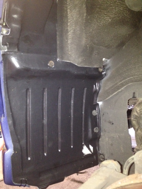

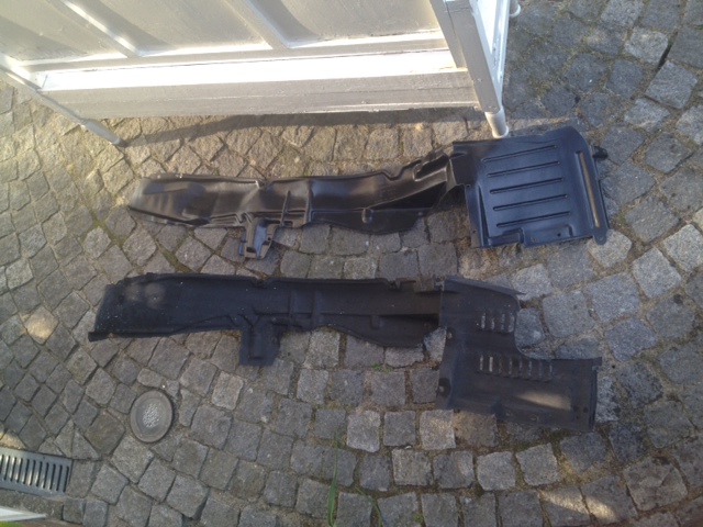

Even alvast wat preventieve dingetjes gedaan:
Links en rechts verse modderkuipen in de wielkasten geplaatst.
Bij beide was er een enorme hap uit en het de nieuwe (ja echt nieuw) lagen al een paar maanden klaar.
Ik heb meteen 2x L & 2x R gekocht zodat ook de gehavende binnenschermen van de VR2 vernieuwd kunnen worden zodra ik zin & tijd heb.
Ik kocht ze via HotTuning.nl (waar ik ook recent het voorfront lasframe voor de Galant kocht) voor de ONGELOFELIJK lage prijs van 10 euro per stuk. Zie [External Link Removed for Guests]" onclick="window.open(this.href);return false;
Ze passen prima! Het plastic lijkt wat soepeler dan het origineel, maar dat kan ook de ouderdom zijn van de originele. Voor dit geld is het in ieder geval een koopje en zo ziet het er meteen weer fris uit!
Boven de nieuwe, onder de originele (gehavende)

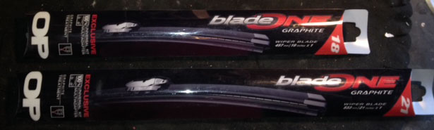

Ook een setje nieuwe ruitenwissers gemonteerd (flatblades) van een of anders mij onbekend merk (OP / Open Parts), gekocht via MisterAuto.nl voor opnieuw het enorme bedrag van 8 euro per stuk (6 euro verzendkosten, maar ik heb ook meteen een vergelijkbaar flat blade setje wissers van BOLK gekocht (7 en 4 euro p/st... whaaa!).
Hoe goed ze wissen? Geen idee nog, volgende week weet ik vast meer :)
Tijdens de diagnose van de eerdere olielekkage zag ik ook dat een van de ashoezen (de binnenste, dus bij de versnellingsbak) gescheurd was. Recent, want er was nog maar weinig vet uitgeslingerd. Dus een vers ashoesje gemonteerd. Aangezien Mitsubishi ze zelf niet los levert (tenminste...?) kom ik uit op aftermarket, zoiets als deze Ashoes/Asmanchet van SPIDAN (artnr 22985) (15 euro) (78mm binnendiameter homokineet-zijde en 22mm diameter binnenzijde as-kant) via besteonderdelen.nl
Verder het interieurfilter vervangen en tenslotte ook alvast het luchtfilter vervangen, zodat bij de hermontage van de motor dat soort geneuzel vast gedaan is.

Ik heb ook zo'n setje binnenschermen van Toptuning liggen.
Ik vind het echter nogal heeel erg flapperdewapperdingen.
Nieuw woord voor scrabble!
Zijn ze gemonteerd wel enigszins stabiel?
Goede info weer, overigens!
Re: 8G V6 'monster' - motorswap II deel 1
Ja gemonteerd zijn ze prima en stevig genoeg. Hoe lang ze heel en stevig blijven kan ik nog niet inschatten natuurlijk.

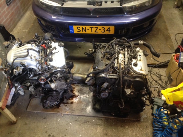

Re: 8G V6 'monster' - motorswap II deel 2

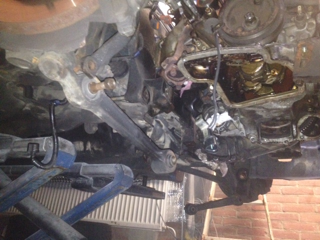

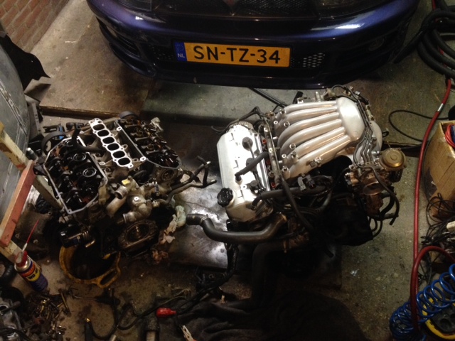

Liters zweet (en een paar druppels bloed) heb ik verloren vandaag. In de benauwde hitte was er geen ontkomen aan, maar... het schiet al lekker op!
Vanmorgen het 'oude' blok eruitgetakeld, het 'verse' blok m'n garage ingesleept en toen kon het grote overbouwen, schoonmaken, netjesmaken beginnen. Eerst de versnellingsbak van het oude blok af, net als het vliegwiel, drukgroep en koppelingsplaat.
Het 'nieuwe' blokje had al een lange poos stilgestaan, dus ik heb eerst de bougies eruitgedraaid en wat olie in de schachten gespoten, rustig even laten doordruppelen zodat de cylinderkop rondom zeker een randje olie moest hebben om wat later de krukas voorzichtig te laten draaien (op handkracht uiteraard). Mooi! Alles draait nog soepel! Ok, die kan ik afvinken. Next is alles een beetje schoonmaken. Een combinatie van stofzuiger, WD40, remreiniger, tandenborstels, luchtspuit en papieren doeken zorgen ervoor dat het er weer een heel stuk frisser uitziet! Een aantal onderdelen die nog aan de nieuwe motor hingen (halve kabelboom, een startmotor, aircopomp, wat beugels, enz) gedemonteerd, want die heb ik nog mooi aangesloten en wel in het Monster hangen.
Helaas zag ik dat de keerringen van de nokkenassen aan de ene kant een beetje zweet en aan de andere kant simpelweg lekte, waardoor er een enorme berg aangekoekt vuil, olie en zand in de buurt van het oliefilter was opgehoopt. Schoonmaken helpt, maar voor ik verderkan aan de distributiekant moeten eerst die keerringen vervangen worden, dus heb ik in ieder geval de hele distributiekant maar ontmanteld.
Althans... ging het maar zo makkelijk! De krukaspoelie-bout zat MUURVAST. Ik heb met m'n slagmoersleutel eindeloos geprobeerd 'm los te krijgen zonder succes... Nog even ideeen gevraagd bij m'n buurman, maar hield vol bij toch maar blijven proberen met de slagmoersleutel. Bij 8bar luchtdruk zou dat ding 720nM kracht moeten leveren, maar dat was blijkbaar niet genoeg. Ik heb na zeker een uur modderen maar een gat in de poelie geboord en de ijzeren beugel waaraan de dynamo en dynamospanner zit voorzien van een extra gat zodat ik 'm kon fixeren enerzijds aan de poelie en anderszijds aan de stevige beugel van de stuurbekrachtigingspomphouder. Vervolgens m'n oude momentsleutel (puur een dommekracht ding, geen nut als momentsleutel) erop en erop gaan staan. Nog niks!! Pas na flink op en neer wippen kwam er eindelijk beweging in! LOS!
Lekker klusje, zo komen je dagen wel om!
Nu was de weg vrij voor meer demontage, en bij het verwijderen van de waterpomp kwam er een mooie hoeveelheid bruinige halfdikke drap uitstromen, ooit koelvloeistof genaamd :)
Leuk extraatje was dat er nog een halve downpipe onder hing... demonteren op een niet in de lucht hangende motor is dan al bepaald niet makkelijk, maar zo'n ding echt weg van het motorblok krijgen is gewoonweg onmogelijk zonder extra hulp. Dus het blok maar weer opgetakeld en het brok ijzer erafgenomen. Helaas kreeg ik bij een uitlaatbout niet de moer, maar het complete draadeind mee. Voor je zo'n eigenwijze moer dan los hebt van zo'n stuk draadeind ben je mooi weer wat tijd en zweetdruppels verder! Maar zoals altijd: gelukt!
De andere kant van het blok heeft ook de nodig aandacht nodig dus daar heb ik daarna de focus op gelegd. Het is vooral schoonmaken, voorbereiden, alvast wat betere onderdelen overzetten van het oude naar het nieuwe blok dus intussen zijn de bougies, kleppendeksels en bougieschacht-ringen overgezet.
Al met al ben ik nog wel een volle dag bezig voor ik het hele blok klaar heb denk ik, maar dan is het in ieder geval in een zo-goed-mogelijke staat en... plug & play :)
Oude motor eruit
Oude motor eruit
Oude motor links, rechts de 'nieuwe', nog niets aan gedaan op deze foto.

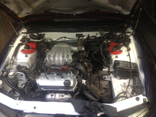

Paar uurtjes klussen en op de distributie na lijkt het alweer echt een motor!
Morgen de nieuwe nokkenas keerringen ophalen en m'n reserve (gereviseerde) V6 versnellingsbak oppikken (ik ga die bak gebruiken, voelt beter aan om een frisse bak met allemaal nieuwe lagers te gebruiken ipv deze bak die prima werkt, maar wellicht binnenkort ineens het ook nodig vindt om zich tegen me te keren).
Deze klus gaat nu echt de goede kant op :)

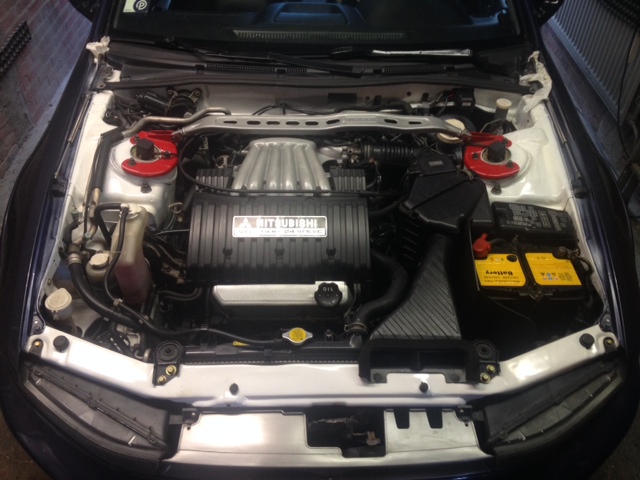

Vandaag de laatste dingen afgemaakt. De verse motor hangt er weer in, alles aangesloten, nieuwe Amsoil MTF versnellingsbakolie, ruim 8 liter koelvloeistof in het totaal leeggelopen blok en radiator gegoten en toen was de koelvloeistof op, maar er moet schijnbaar nog meer in!?
Ook de carterpan er onderuit gehaald, want die was behoorlijk geroest. De carterpan van de vorige motor dus gebruikt. Altijd weer een hoop werk, plus extra handicapje: een van de oude boutjes was zo geroest dat ie dol draaide... het kopje van het boutje was zo geroest dat ik uiteindelijk een dopje 9 (ipv 10) eropgeslagen heb en 'm toen los heb gekregen. Pfff... Daarna de boel netjes schoon en vetvrij maken, vloeibare pakking en dan... tsja... ik ben een teut en dus wacht ik een dagje tot het uitgehard is voor ik er olie ingiet.
Verder bleek dat ik 1 uitlaatpakkinkje tekort kwam... de oude had ik al weggegooid en ik had maar 1 nieuwe pakking 'op voorraad' terwijl ik dacht er nog een heel stel te hebben. Uitlaatpakkingen voor de dubbele voorpijp-aansluitingen is MB687002 (of Bosal nr 256-390).
Dus maar even van een 'vel' universeel pakkingsmateriaal een pakking geknipt tot ik een echte heb.
Verder ging eea redelijk soepel, alleen had ik de dynamo los de motor en heb zeker een uur geklooid om dat ding er tussendoor te friemelen
Morgen de koelvloeistof verder vullen, en ook de olie en dan het spannende moment: loopt het motortje en loopt ie ook mooi?
Re: 8G V6 'monster' - motorswap II - done!
Jaja! Het hart van het Monster klopt weer! Om precies te zijn: het hart klopt heel mooi fluisterstil. Dit motortje klinkt eigenlijk zoals het originele motortje ook klonk en voelde, prachtig!
Na een kwartiertje in laten lopen en inleren van de ECU / stappenmotor waren de kleppenstoters gestopt met klepperen en de toeren op stationairloop prachtig rond de 700-800 toeren. Rondje gereden: prima! Alles voelt goed, ook de versnellingsbak die ik zelf gereviseerd had vorig jaar voelt heerlijk soepel en is muisstil.
Al met al lijkt het een geslaagde swap, nu een paar duizend km zonder trammelant en ik heb ik weer het volle vertrouwen terug :)

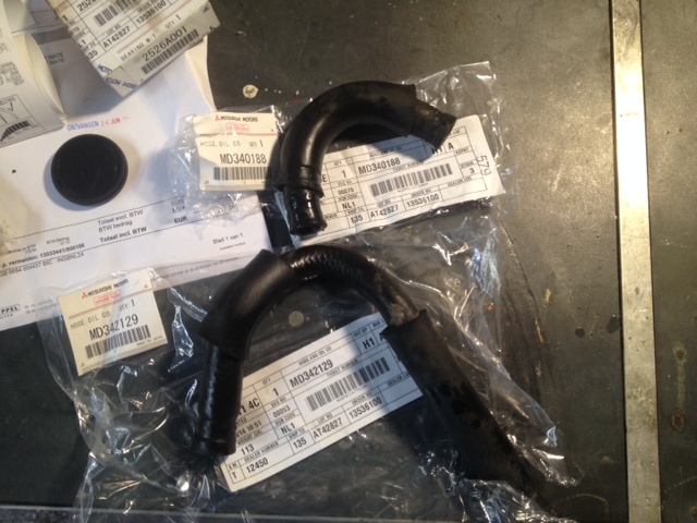

Re: 8G V6 'monster' - koelslangen
Toen ik motorblok nr3 prepareerde zag ik al dat de koelslangen bij het oliefilterhuis een beetje gezwollen waren. Ook de slangen van het 'originele' blok en een 'reserveblok' zagen er allemaal nogal vermoeid uit. Nu kun je zeggen: het zat al 17 jaar zo, niet aankomen! Of je denkt: wat een mazzel dat het al 17 jaar goed is gegaan! Van dat laatste scenario ben ik dus maar uitgegaan en er zitten nu twee frisse nieuwe slangetje op. Het rubber krijgt op die plekken bijna onontkoombaar te maken met vervuiling, vooral van olie, al was het maar van oliefilterwissels. En olie trekt in rubber wat daardoor uitzet en z'n sterkte verliest. Tot het een keer misgaat... Nou kan er vast van alles misgaan, maar deze slangetjes zullen het probleem niet geven :)
Wel zorgt zo'n geintje voor opnieuw een liter of 6 koelvloeistofverlies, maar ach, ik zie het maar als een 'flush', want helemaal fris rood was het na 400km al niet meer, er zat een beetje troebelige bruintint in, zonder twijfel opgepikte roest en achtergebreven drab. Niet zo erg dus.
