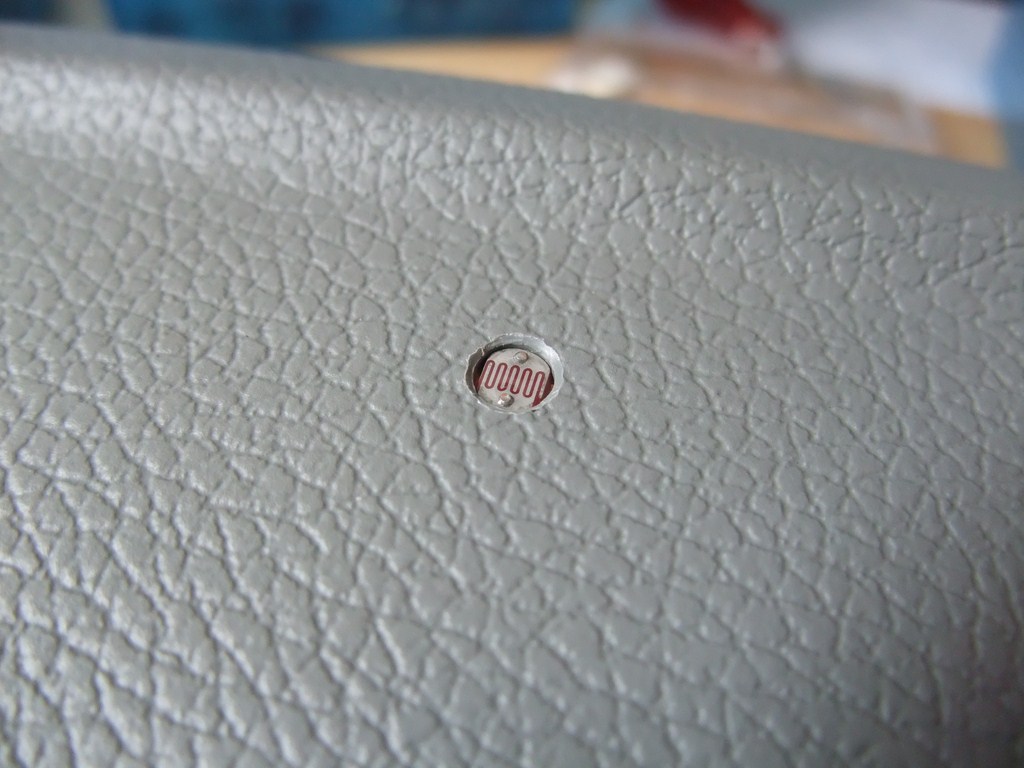

Ik zal zelf foto's maken die uiteindelijk hier op neerkomen (even schaamteloos geleend, alle eer aan de oorspronkelijke maker ervan 'Twingo Corgi').
Het lichtsensortje heeft hij in de Twingo vooraan in het dashboard geplaatst. Het is een gaatje van ongeveer 1-1.5cm. Eigenlijk piepklein dus!
