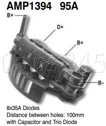

foks schreef:diodebruggen
Wazig plaatje, waar heb je dat vandaan?
Op pagina 16-3 van de body and electrical pdf zie ik negen diodes. Als er één set van drie in die trio diode zit, dan heb je er zes over.. Dus ehhm, hoe zouden ze aan acht komen? Creatief boekhouden of een extra spoel op de 'stator', dus dat buitenste pak met draden?
random plaatje van ebay :)
