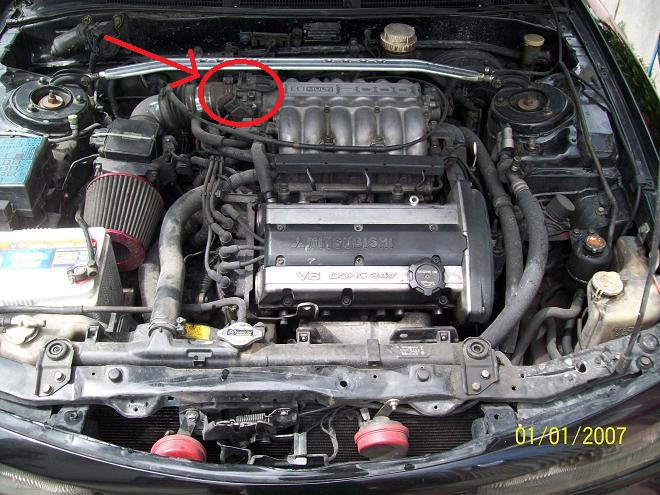

Maar waar zit dat ding,,, en hoe vervang je hem...
Re: Zwefend toerental.
meestal zitten ze ongeveer hier ergens aan de zijkant, juist voor het luchtinlaatspruitstuk.
v6-experts graag even meedenken?
Berichten: 2453
gasklep en stappenmotor zitten na het luchtfilter en voor het inlaatspruitstuk aan de andere kant dan in de bovenstaande foto
edit: sorry foutje, dacht aan 8G!, foto toont dus wel goede kant
Laatst gewijzigd door menno3x8g op 09 apr 2013, 09:25, 3 keer totaal gewijzigd.
Hoezo aan de andere kant menno? Het is wel een 7g 2.0 v6 he!
Berichten: 2453
oww sorry, dacht aan 8G

Ik zal zo ff een picca maken van mn vr4
foks schreef:meestal zitten ze ongeveer hier ergens aan de zijkant, juist voor het luchtinlaatspruitstuk.

Beste lowlands, ik heb geen flauw idee van wie de auto in de foto is. Het was de eerste hit op Google.
O?Ja dat wist ik niet... :oops:
