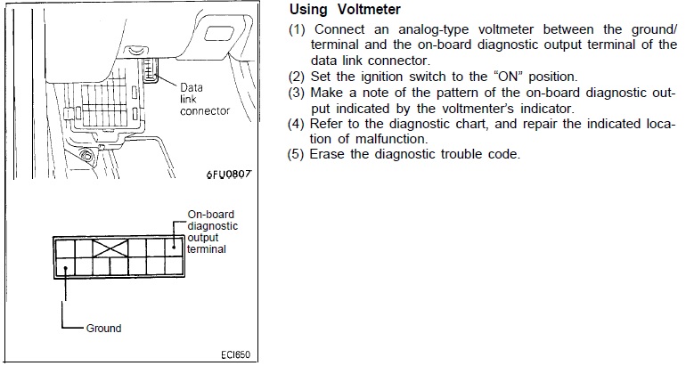

Sectie 13-16, pagina 159:
Je kunt een voltmeter aansluiten tussen de aangegeven punten.
Misschien dat een klein (laagvermogen) 12-volt lampje ook werkt.
Een forumlid hier heeft het gedaan met een LED+voorschakelweerstand en dat werkte.
Xenon schreef:Het is een repeterende code.
De lange pulsen geven de 10-tallen aan.
De daaropvolgende korte puls(en) de eenheden.
Dan volgt een pauze en begint ie weer van voren af aan.

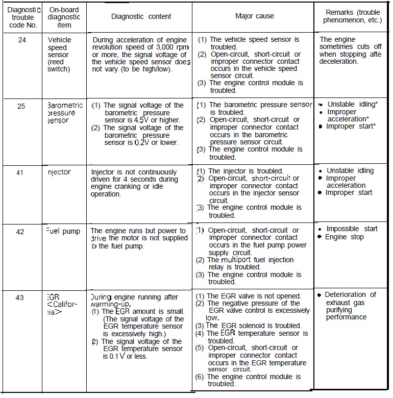

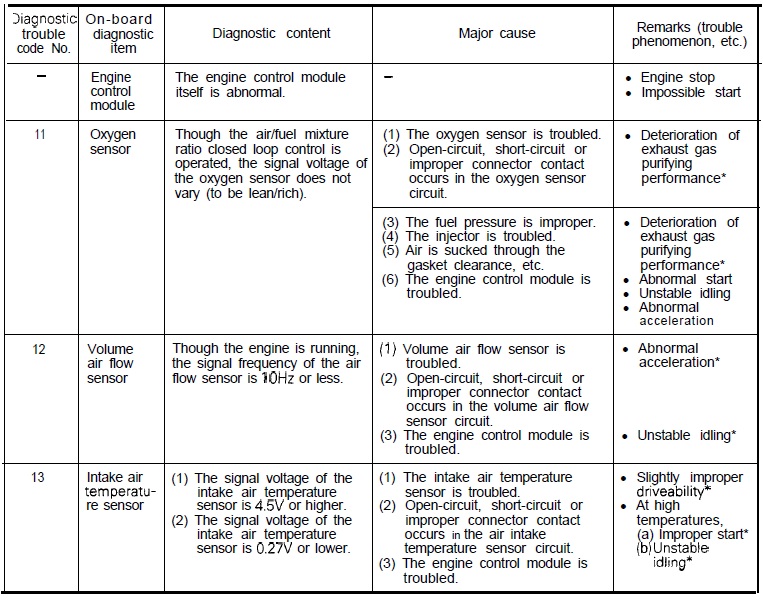

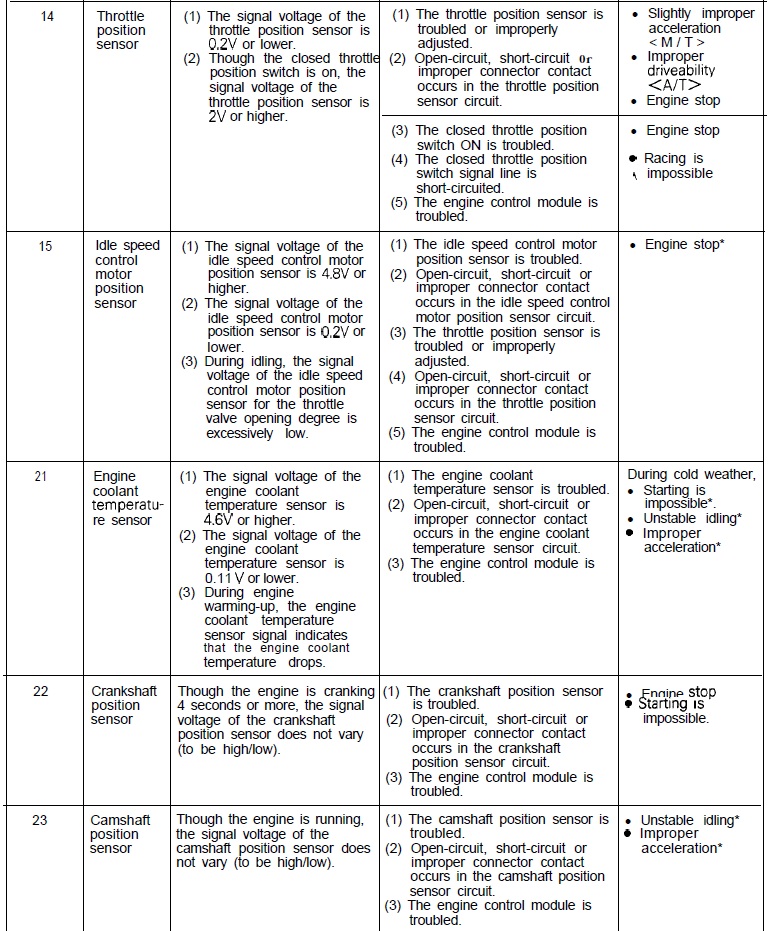

Re: How-to: zelf codes uitlezen op een 6G
... En wat moet je dan controleren?
... Nou, als volgt:
