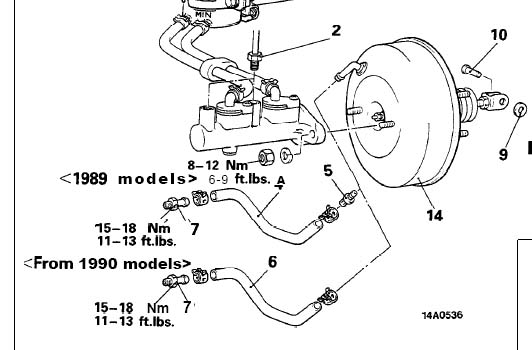

Op de achtergrond zien wij de doorgesneden vacuümleiding naar de rembekrachtiger. Hierin is een T-stuk geplaatst. Wij houden er rekening mee, dat na modeljaar 1989 een terugslagventiel voor de rembekrachtiging is aangebracht halverwege de leiding, zoals te zien in de servicemanual.

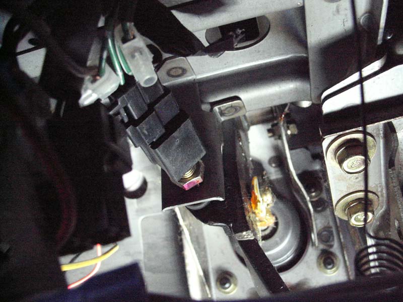

De remschakelaar is een lastig karwij. Zoals te zien in de servicemanual, sluiten we de schakeldraad aan aan de min-pool (brede kant). Trek hier maar wat tijd voor uit.

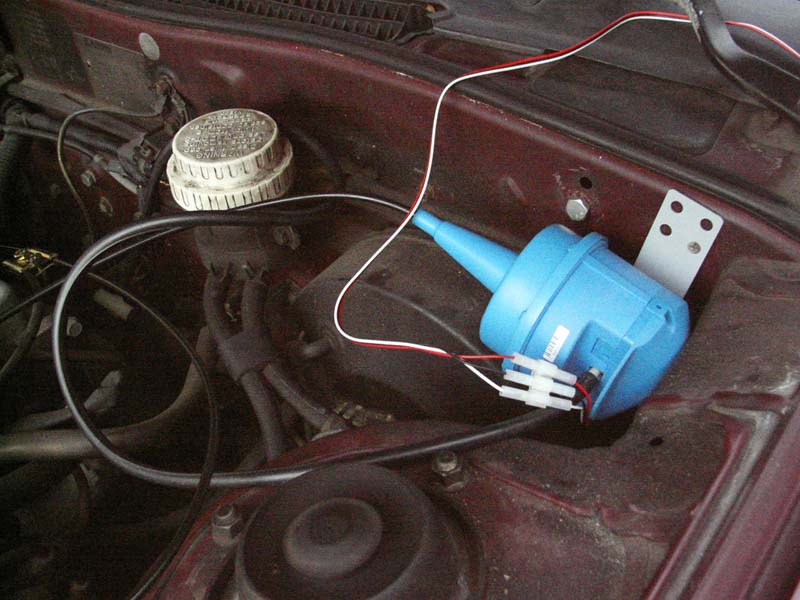

Daarna snijden wij de vacuum-leiding op maat, en sluiten deze aan op de CC-servo.
Opmerkelijk is, dat er in de 6G SOHC motorruimte voldoende ruimte is om de CC-servo van deze inbouwkit te monteren aan de montagebeugel van de CC-gaskabel. Dit voorkomt het boren van gaten en het tappen van draad.

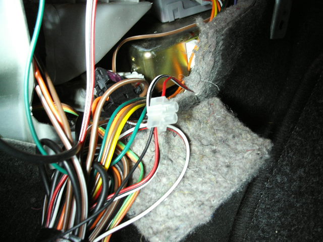

In het interieur solderen wij 4 verbindingen:
- De pulsdraad bij de ECM
- De schakeldraad van de remlichtschakelaar
- De +12V(ACC) schakeldraad
- De +12V(BATT) stroomvoorziening.

Het overtollig draad is samengebonden en heeft juist ruimte genoeg in een loze ruimte achter de metalen houder van de radio. Dit levert uiteindelijk een aanzicht op, zoals te zien op de laatste foto.

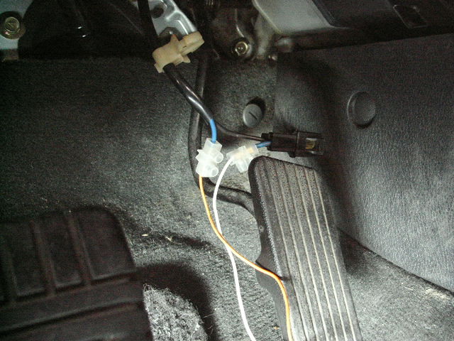

Bij het gaspedaal zit een simpel contact dat registreert of het pedaal niet of wel is ingetrapt. Bij voertuigen met een automatische versnellingsbak regelt de ECU/TCU aan de hand van dit contact onder andere twee zaken:
- Het gebruik van de lock-up
- Het afstellen van de stationairloop van de motor (waarschijnlijk, niet met 100% zekerheid te zeggen)
Doordat bij gebruik van de Cruise Control het gaspedaal niet meer wordt gebruikt (begrijpelijk) zal dit contact dus ook niet meer registreren dat het gaspedaal ingeduwd wordt. Een belangrijk gevolg is dat de lock-up niet gebruikt wordt. Dit kan op de lange termijn leiden tot excessieve warmteontwikkeling en mogelijk schade.
De oplossing is eenvoudig: laat het electrisch circuit onderbroken worden, zodra de Cruise Control ingeschakeld wordt. Het grappige is dat bij het raadplegen van de service manual eenzelfde circuit staat afgebeeld bij voertuigen met een fabrieks-CC.

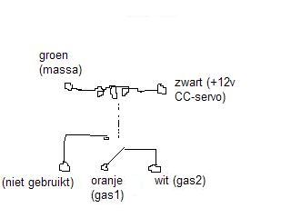

- zoek een 5-polig relais. Wij gebruiken een willekeurig 5-polig relais voor gebruik in auto's (12 volt)
- sluit het zo aan dat zodra er spanning komt op de CC-servo in de motorruimte, het relais aangaat. Wij pakken hier de rode draad van de 3 die naar de servo lopen. De massa sluiten wij aan op een massapunt. Isoleer liefst ook de pinnen van het relais met krimpkous. Dit in verband met kortsluiting.
- onderbreek de spanningsdraad van het gaspedaalcontact. Leidt dit via het relais zodanig, dat als het relais UIT staat, het circuit WERKT (dus niet onderbroken is). Dit is de reden waarom wij een 5-polig relais nodig hebben in plaats van een 4-polig.
- controleer of de installatie werkt. Bij het inschakelen van de cruisecontrol zal het relais 'KLIK' moeten doen en het circuit onderbreken. Bij het uitschakelen van de CC wederom een 'klik' en zal het gaspedaal-circuit weer operationeel zijn.
Nu zal de ECU/TCU denken dat het gaspedaal is ingetrapt (circuit onderbroken) en de lock-up gebruiken van de versnellingsbak. Dit is de gewenste situatie.
