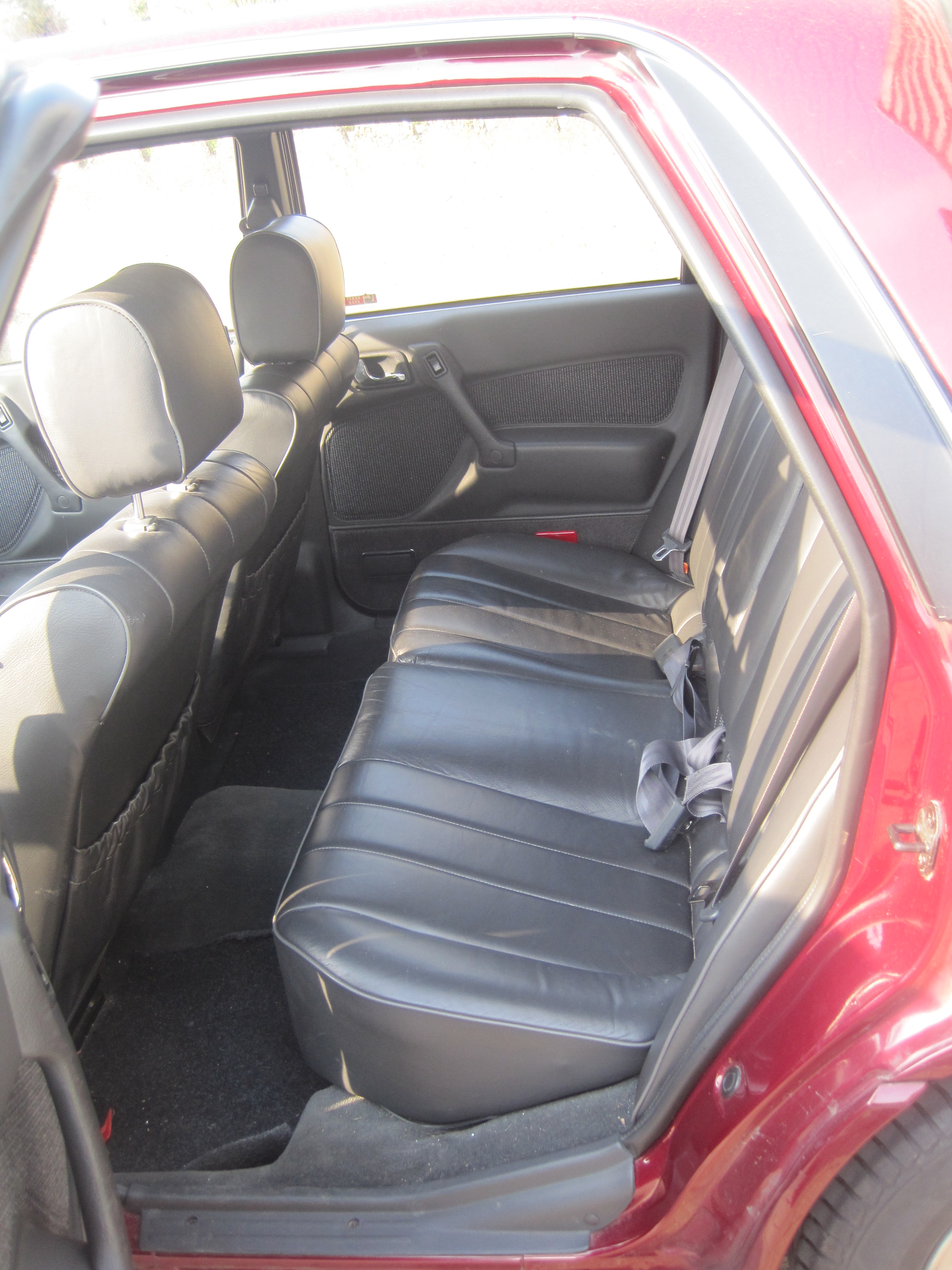

En een lederen interieur, lekker hoor!!

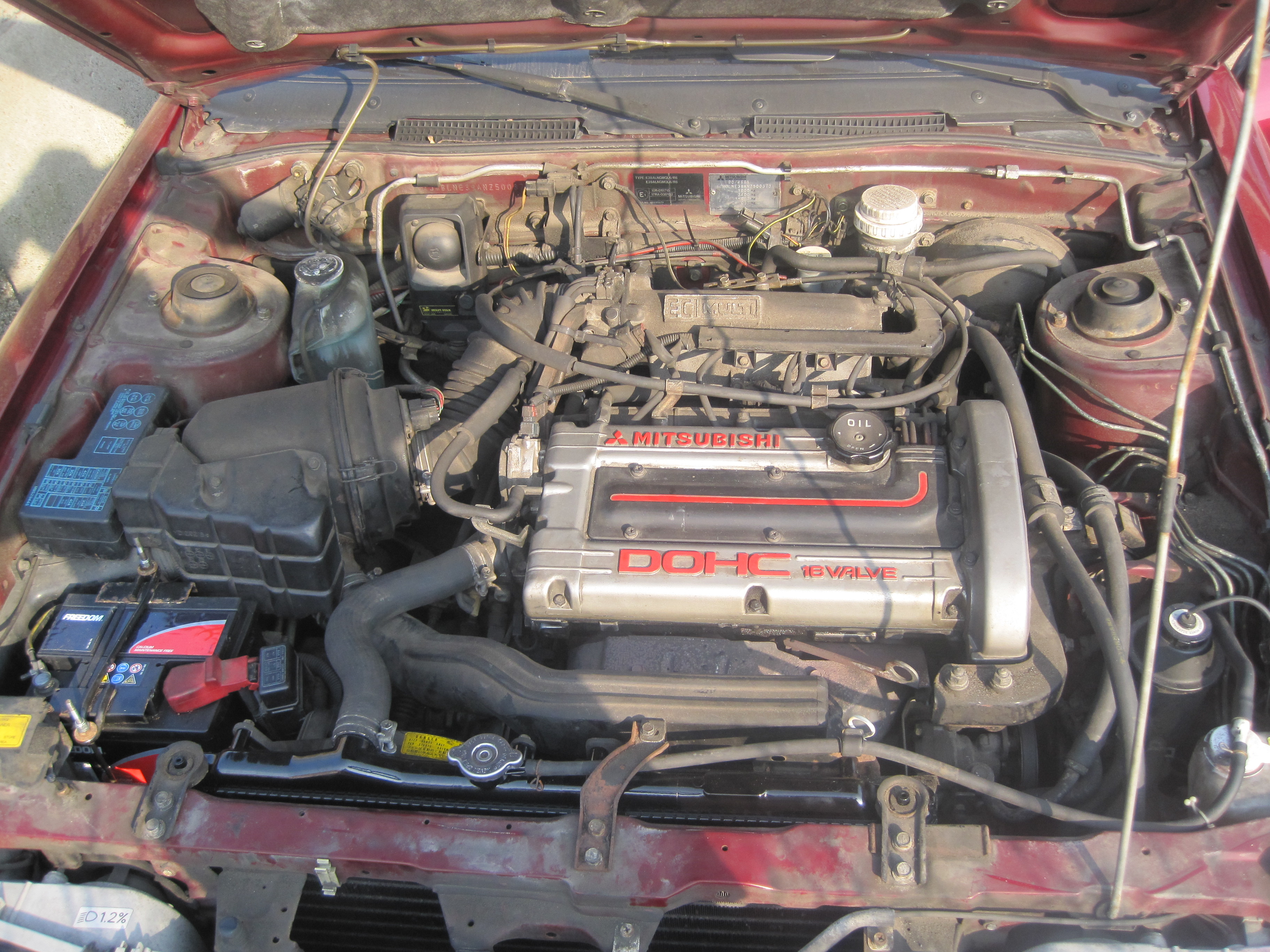

Re: GTI 4x4 van Vincent
Hoi allemaal,
Eindelijk nog eens een update. Ik heb eindelijk de motor terug van de revisiefirma. Wat is er nu allemaal gebeurd:
-Cilinderkop heeft een volledige revisie gehad
-Motorblok is gehoond
-Segmenten zijn vervangen
-Krukas en drijfstanglangers zijn vervangen.
Ik heb ondertussen aan de linkerkant een nieuwe fuseekogel en stuurkogel gemonteerd. Ik ben wel tot de ontdekking gekomen dat er wat roest zit ter hoogte van de chassisbalk in de wielruime. Dit ga ik deze week wegslijpen en bijlassen. Foto's volgen nog!

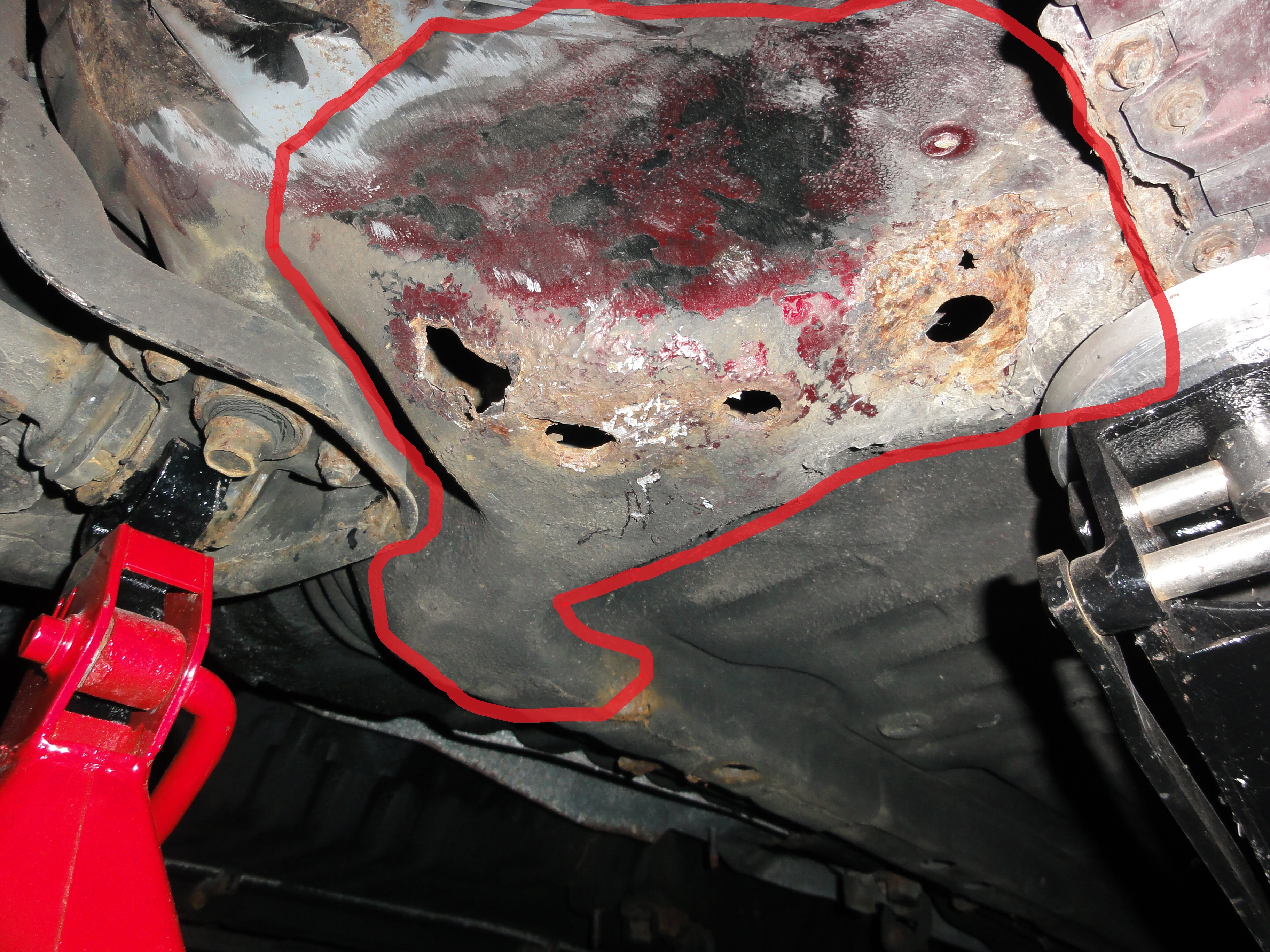

Zoals beloofd de foto's.
Zoals jullie zien, best wat roest. Ik heb er maar meteen de slijpschijf ingezet. Zijn er nog plaatsen die ik zeker moet controleren (vooral dan degene die op het eerste zicht niet goed zichtbaar zijn?). Nu we toch bezig zijn...
Het inspuitsysteem ga ik deze week nog goed proberen te reinigen. Het ziet er vanbinnen flink zwart uit door die kl*te-EGR. Daar zal dus ook een alu plaatje voor gemaakt worden om deze af te dichten.
Hoet zit het eigenlijk met de ECU van deze motoren? Is er een mogelijkheid om "softwarematig" wat meer pk's te verkrijgen?
De foto's:
De foto's:

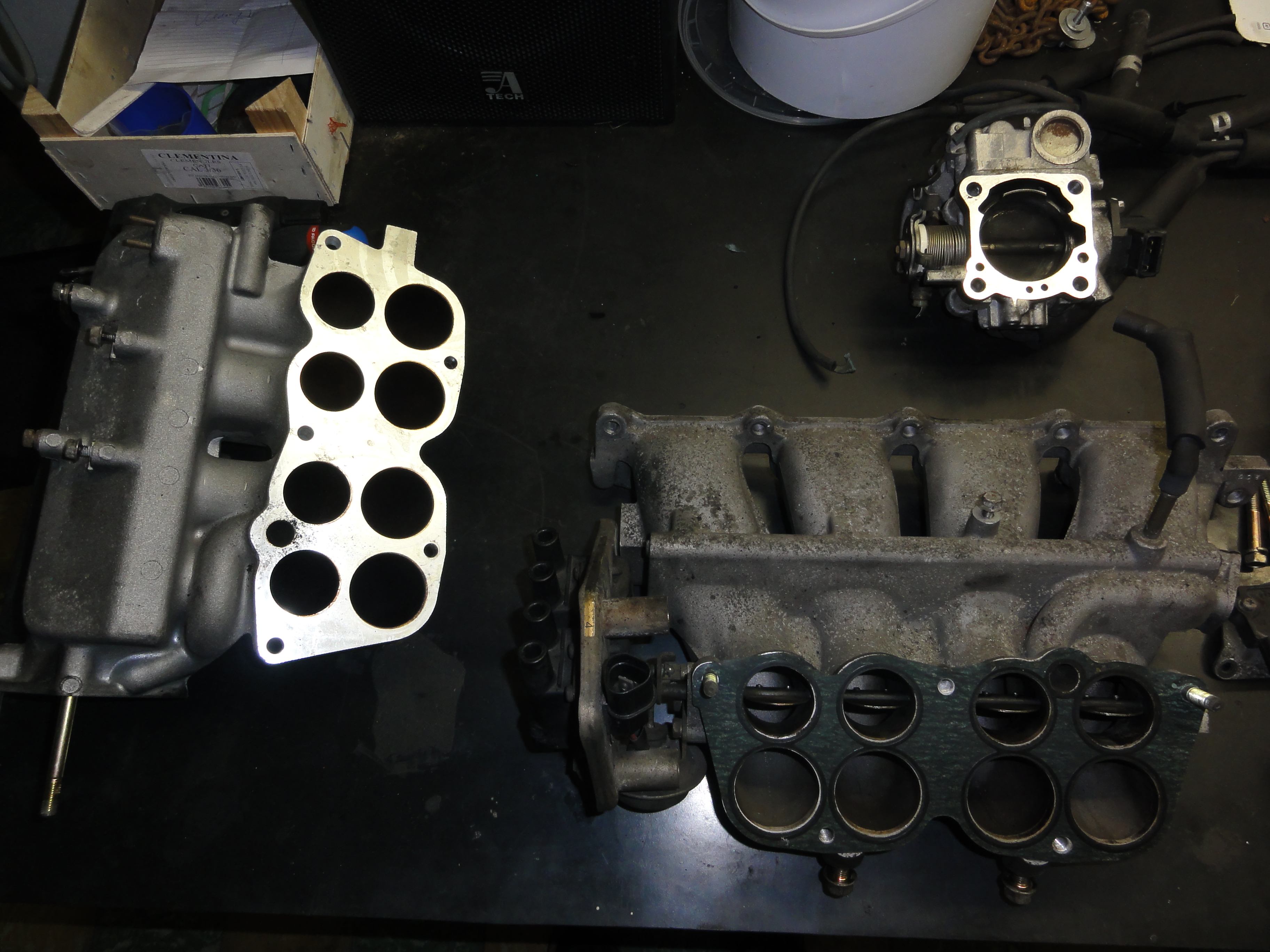

Daar kan je ook wel een voetje voor gebruiken, maar die voetjes zijn ook niet echt goedkoop.marksanne schreef:Dat was Bullpower in Dronten. Ik weet niet of het klopt, maar wat ik er toen van begreep is dat die oude type ECU's zoals in de 6G's alleen door specialisten met kennis van deze specifieke ECU's gedaan kan worden en... er moet schijnbaar micro-solderingen gedaan worden. Chipje de-solderen, in een voetje op een apparaat, herprogrammeren en dan weer terug in de ECU solderen.
En voor zover ik het weet is niet iedere 6G ECU voorzien van een EEPROM. Dus dan moet je ook weer een specifieke versie hebben.
Had ik oneindig veel tijd, dan was ik begonnen met het namaken van een ECU, maar dan met veel moderner spul en minder geklooi.

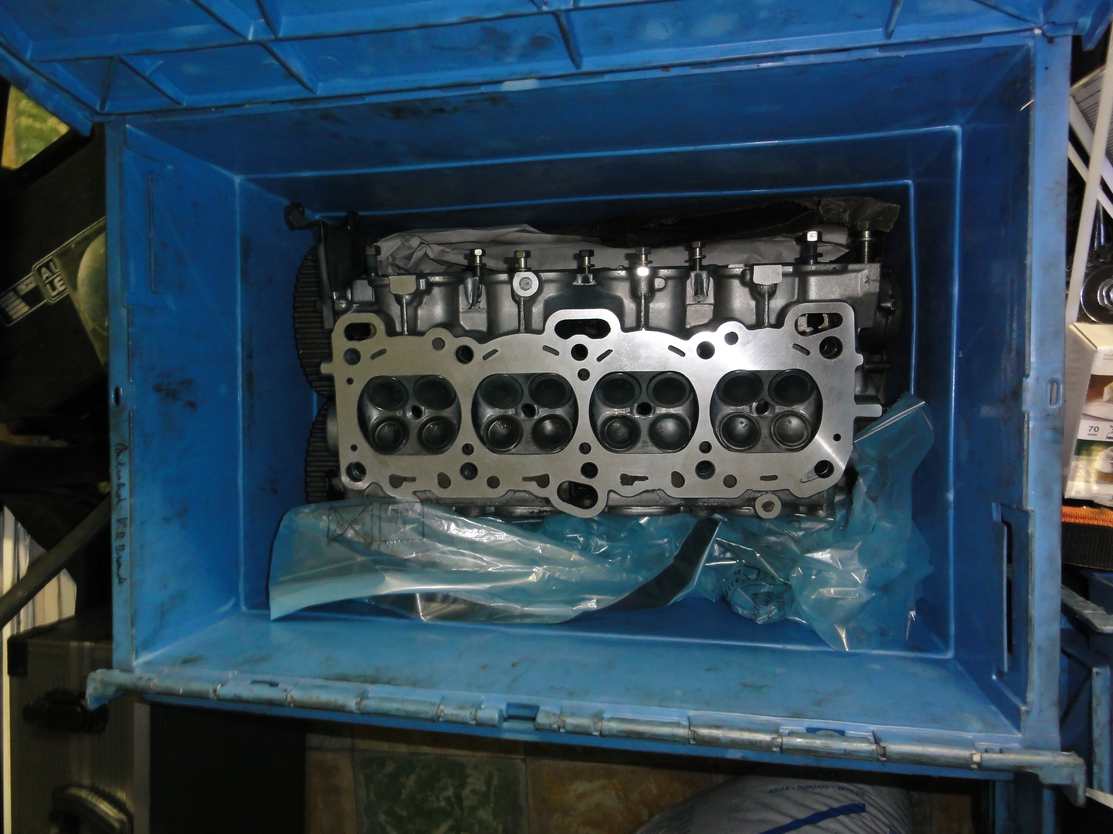

Gisteren nog een klein beetje kunnen verderwerken, ik heb eindelijk men cilinderkop kunnen monteren.

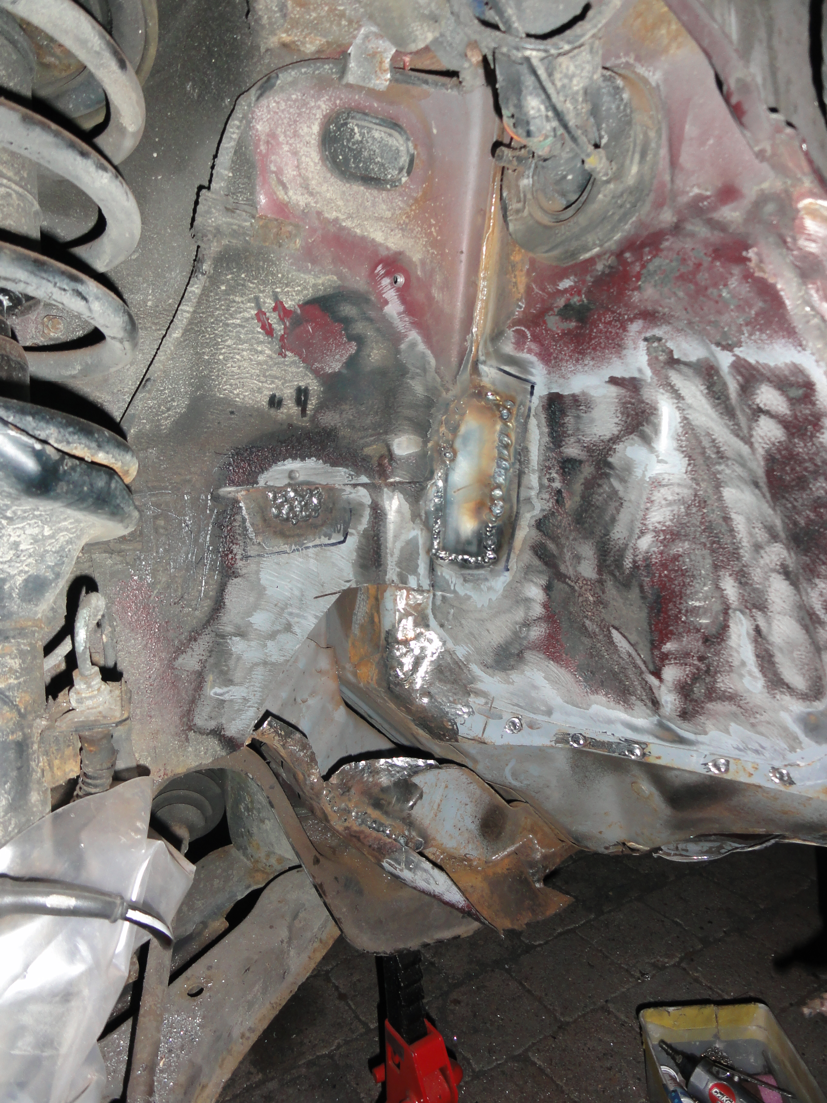

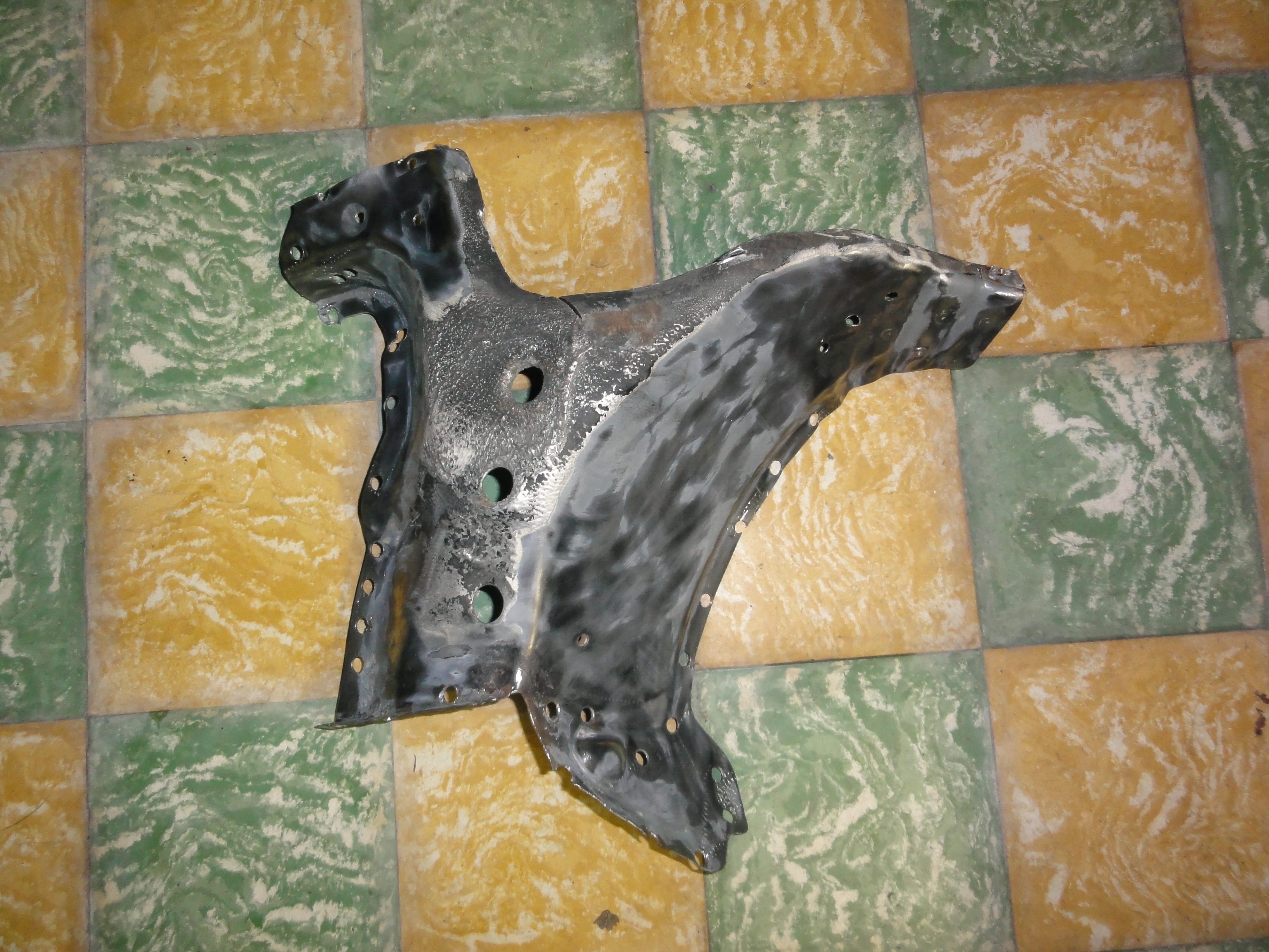

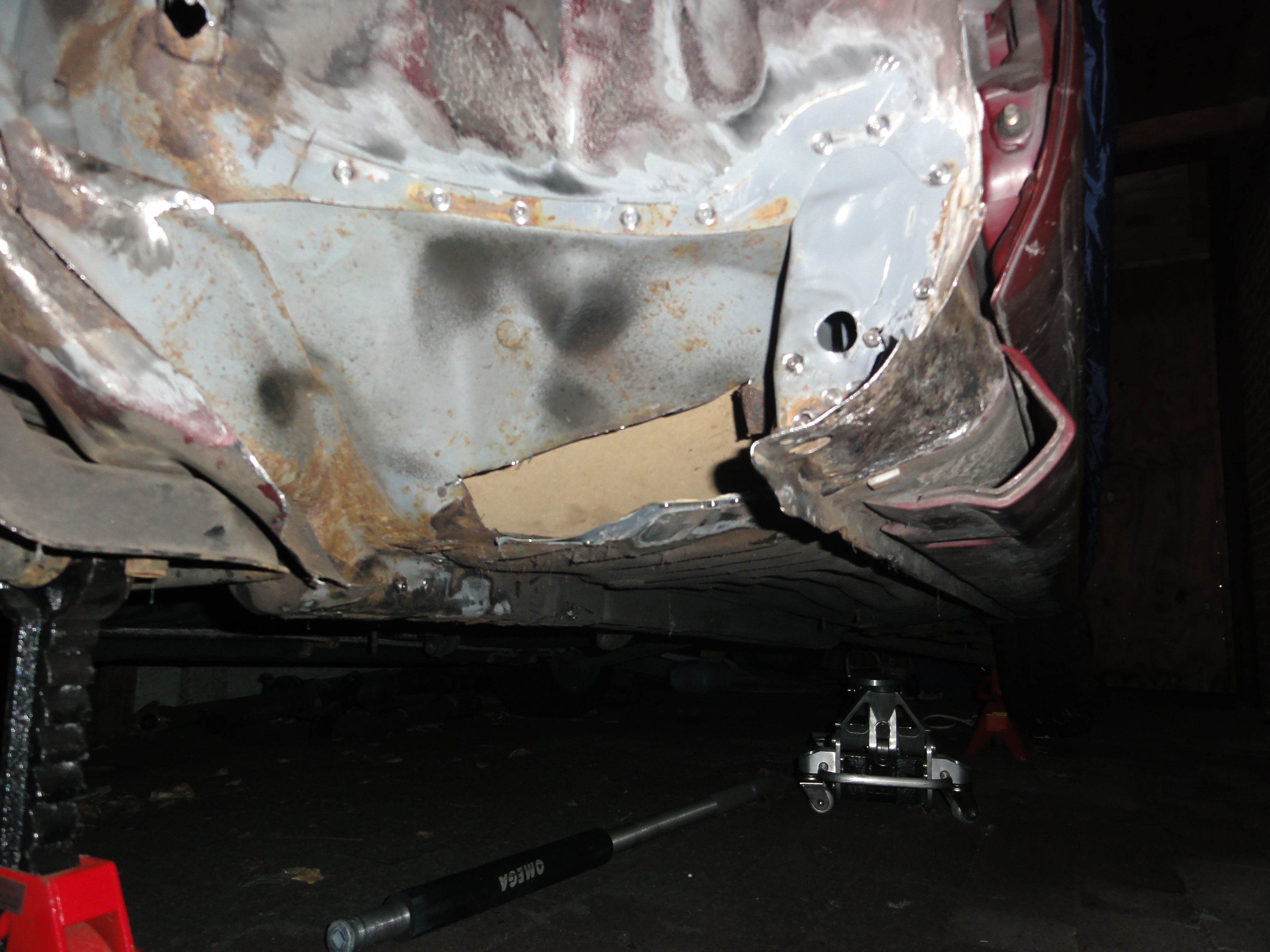

Dag 1 van mijn verlofdagen
Vandaag samen met men vader aan de galants gevlogen. Ik ben begonnen met de gti al wat bij te lassen waar mogelijk en mijn vader heeft uit de diesel het nodige stuk plaat uitgehaald.
Na een halve dag boren en slijpen heeft hij het heel mooi kunnen recupereren.
Morgen de plaat bijslijpen en een likje verf geven, en de gti nog wat bijlassen waar mogelijk. Hopelijk droogt de verf morgen snel genoeg en dan kan ik misschien de plaat nog in de gti lassen.

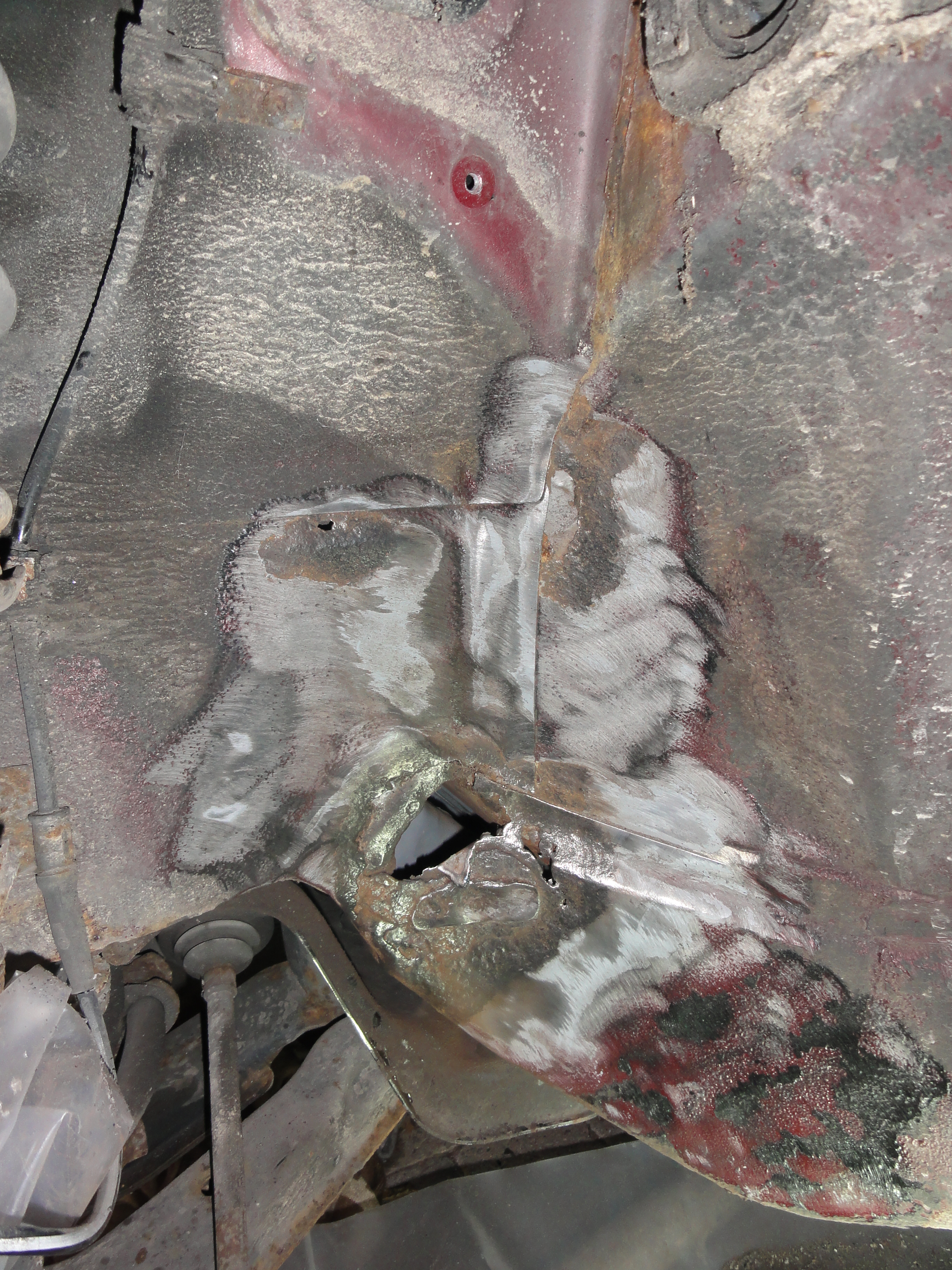

Dag 2:
Vandaag weer vrij goed opgeschoten, het gat aan de binnenkant is gedicht en het stuk balk staat in de primer. Volgende week dit er nog inlassen, alles bijwerken en dan is de linkerkant in orde. Hopelijk valt de rechterkant wat beter mee...
O ja, de truc met het kacheltje werkte perfect

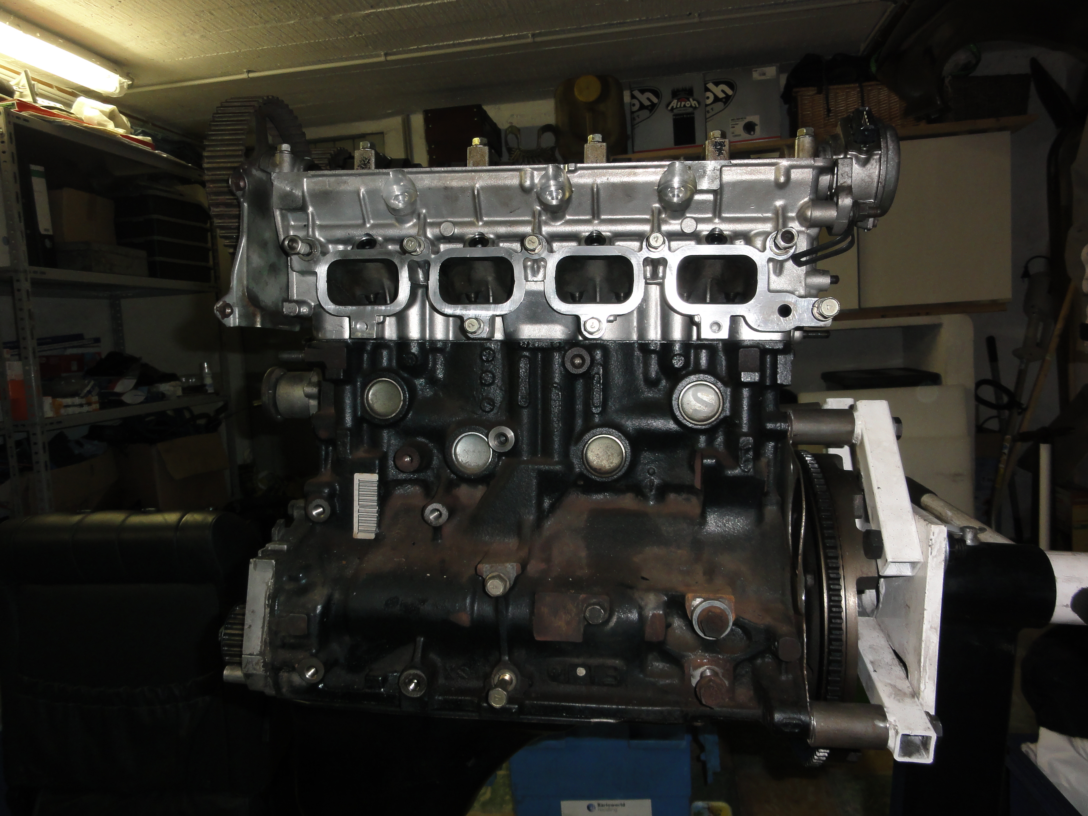

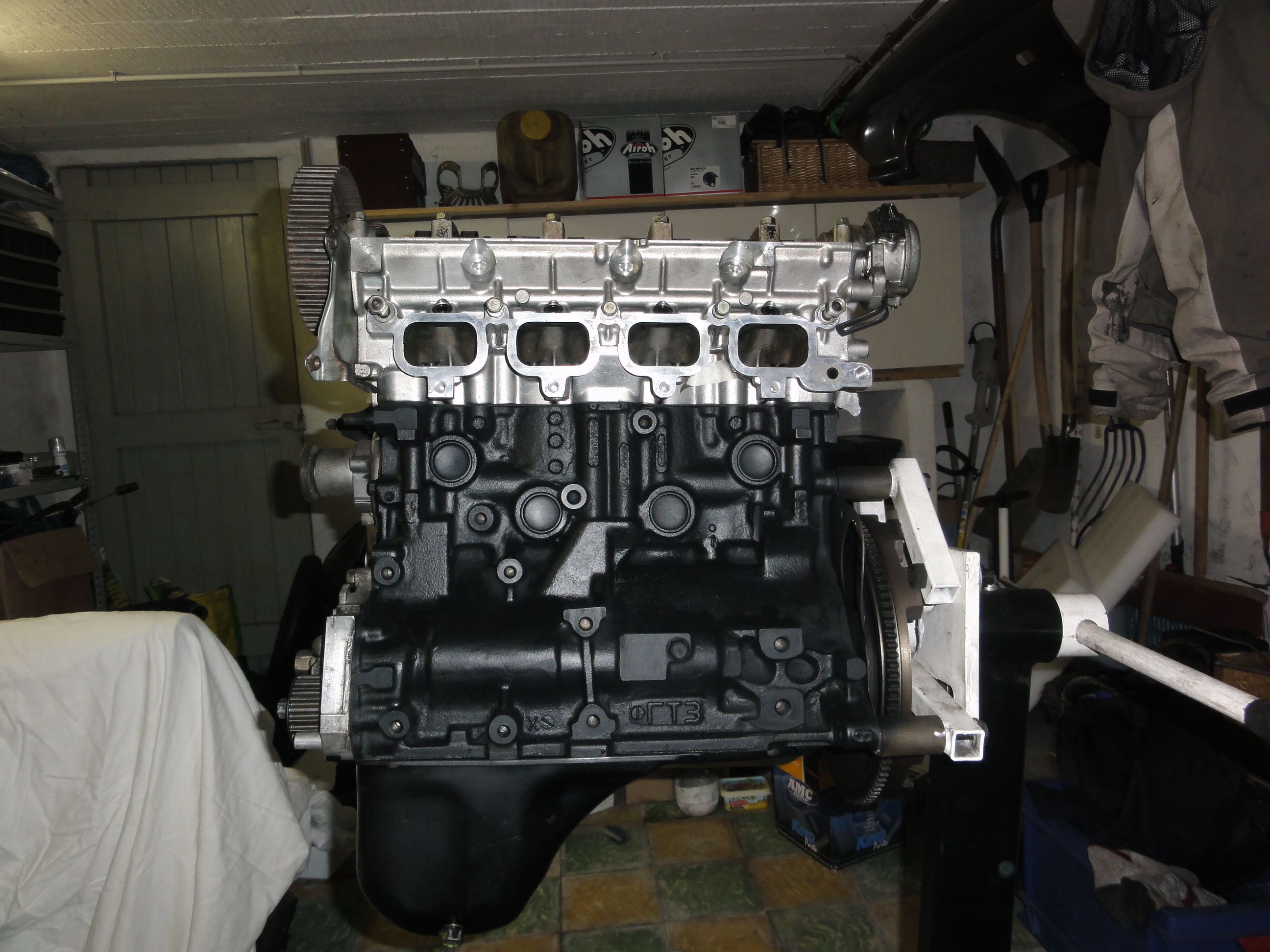

Ben vandaag bij de lokale mitsu dealer (garage van herck in herenthout) pakkingen voor mijn inlaatcollector gaan bestellen. Fantastische kerel btw, de garage was eigenlijk al dicht maar hij heeft me toch binnegelaten en verder geholpen. Net zoals de auto's zijn de dealers dus superbetrouwbaar .
Ik ben ook nog wat verf gaan kopen en heb meteen men onderblok een likje gegeven. Het resultaat:

Vandaag nog een klein beetje verder gewerkt. Ik heb het kleppendeksel grondig gereinigd en nog een deel van het inlaatspruitstuk (kl*te-EGR). Daarna nog de nieuwe distributiekit op de motor gemonteerd. Wel een probleempje ondervonden, men vliegwiel zit tegen de motorsteun en kan niet vrij ronddraaien. Dit zorgt ervoor dat ik de riemspanning nog niet kan afstellen. Dit zal dus moeten gebeuren als de motor van de stand wordt gehaald.
