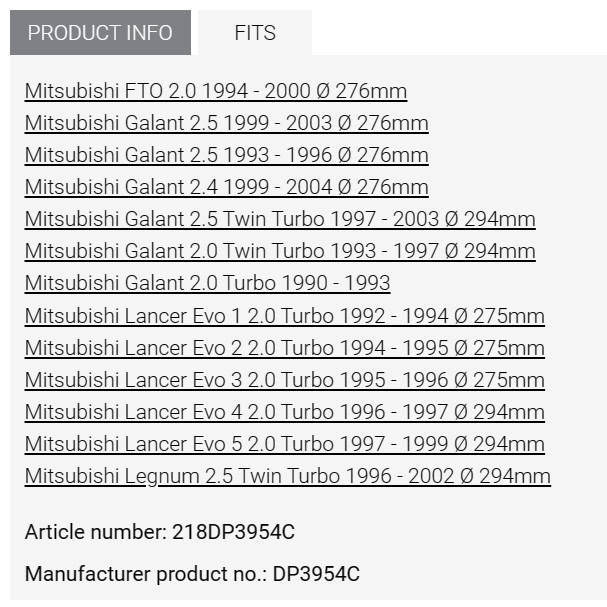

Wat ik er uit kan opmaken is dat art.nr 218DP3954C bestemd is voor 294mm remschijven

Het is wel een lastige want er zijn verschilende modelen met verschillende remklauwen.
In het overzicht zijn ook 276 mm modelen bij het type DP3954C.

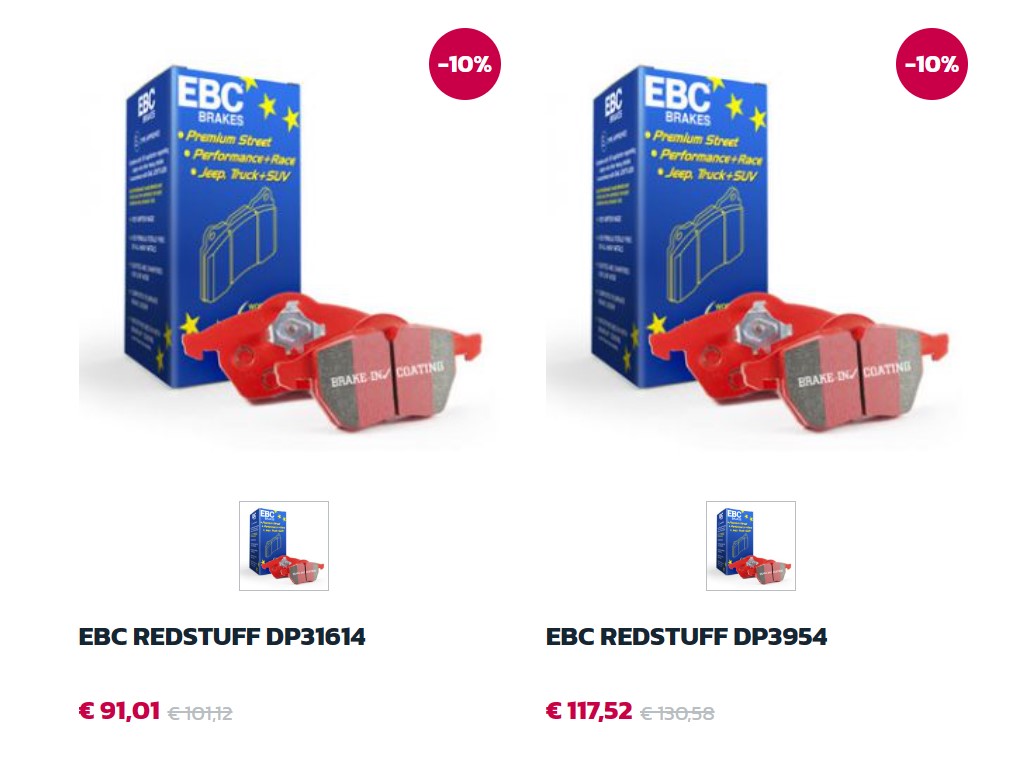

Ik heb de afbeelding erbij gezet met de prijzen.
Maar het maakt je niet uit welke je overneemt qua type.....
