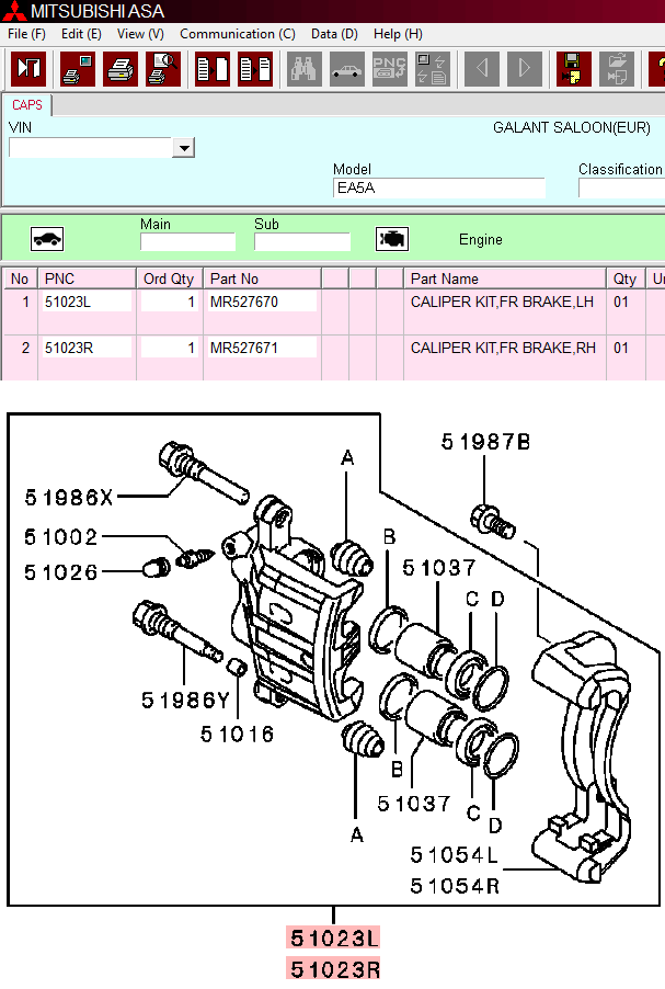

Re: Revisieset mét zuigers voor FL dubbelpots remklauwen
Mitsubishi OEM nummers voor complete remklauw
Links MR527670
Rechts MR527671
Links MR527670
Rechts MR527671
