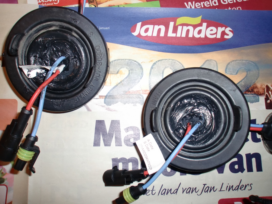

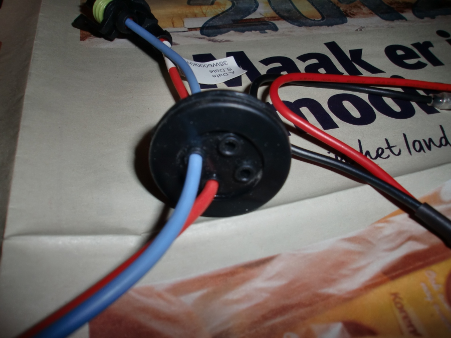

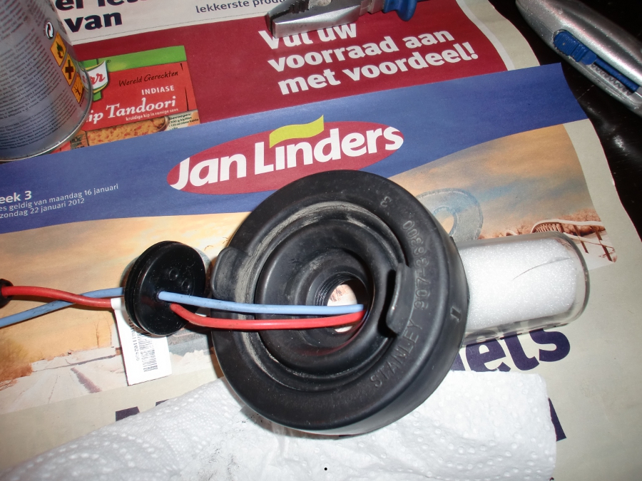

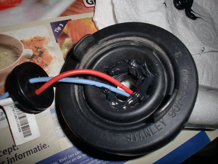

Zo even een kleine aanvulling op de How-to :D Smile
Ben net creatief met kit geweest.
Ik heb een fobie voor vocht in mijn lampen dus ik wilde graag de kappen vocht dicht hebben als de xenon gemonteerd is.
Nu heb ik dus op de sloop een setje afdekrubbers gehaald (kosten 5,-) en de kit had ik nog staan.
Ik heb "vijverkit" gebruikt omdat dit HET middel is om rubber "zeil" van vijvers te plakken, en dus ook wel zal werken met dit rubber!!
Oorspronkelijk lopen beiden kabels door het rubberen ringetje, maar aangezien de aansluiting van de stroom buiten de unit zit heeft het in mijn optiek geen enkel nut om deze dus eventjes op en neer door de lamp te halen.
Dus deze losgehaald en de rubberen ring vastgekit.
Vanavond een nachtje uitharden en dan morgen monteren en meer foto's. :D :D

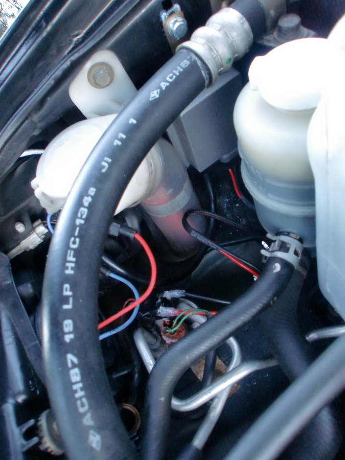

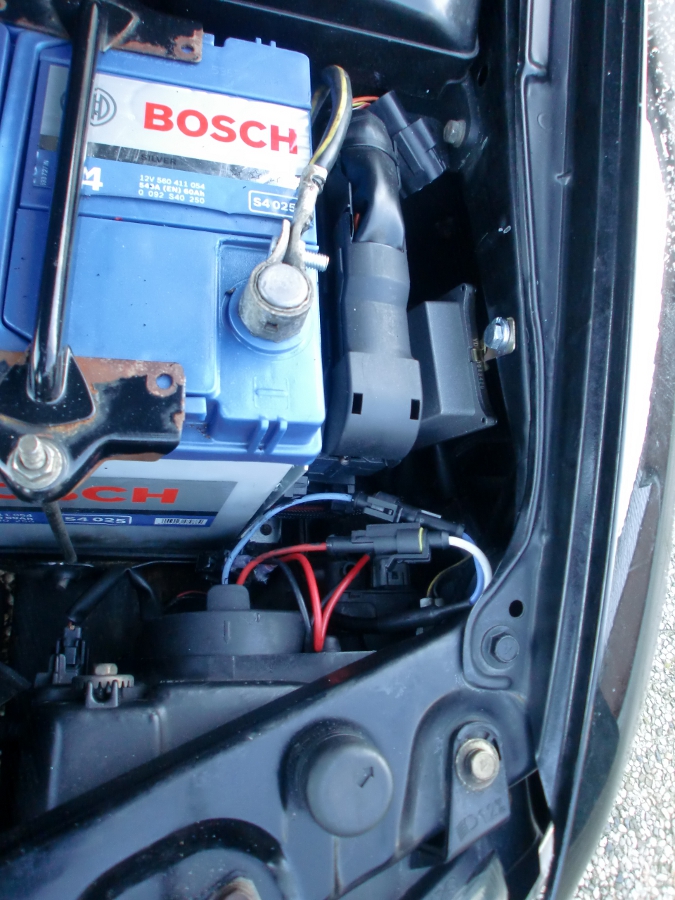

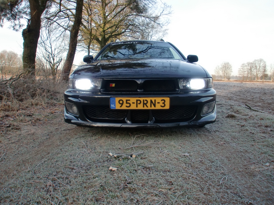

Zo, typen gaat een beetje moeilijk door de koude vingers maar xenon zit erin!! Smile echt super dat Mitsubishi 2 mooie gaatjes met schroefdraad heeft vrijgehouden voor de balasten aan op te hangen!!
Foto's van hoe het er uiteindelijk uit KAN zien.

Heb je ook een foto waar je die transformatoren hebt geplaatst???
Ik heb een Xenon setje gehaald, maar zou niet weten waar ik die dingen zou kunnen plaatsen.
Geregistreerd op: 9-10-2007
Berichten: 5249
Woonplaats: Beverwijk
BerichtGeplaatst: Vr jan 04, 2008 17:42 Onderwerp: Reageer met quote
die kan je gewoon meteen achter je koplamp kwijt.
en bij de accu er naast.
gewoon er naast leggen en ff met tywrap vast zetten.
anders maak ik morgen wel even een kiekje voor je als je dat wilt.

evo driver
Geregistreerd op: 24-11-2007
Berichten: 2214
Woonplaats: Noord-Holland
BerichtGeplaatst: Ma jan 07, 2008 20:17 Onderwerp: Reageer met quote
Ik zelf heb ook een xenon confersie kit van Pilot 8000K bi-xenon er in zitten dan wel h4 in mijn evo maar heb hem zaterdag gekeurd en vandaag afgemeld geen steekproef maar mijn chef wel hahahaha maar heb de mijne er toch even voorgezet en hij vond het perfect ik ook trouwens anders had ik hem niet afgemeld.
En wil geen normale lampen meer !!!!!

Inmiddels 6000K setje binnen gekomen.
Ik heb zelf een adapterringen gemaakt zodat ik eventueel terug kan naar orgineel. Hier 2 foto's van de ring. Morgen maar eens kijken of ik de boel aangesloten krijg.
yeti
Geregistreerd op: 3-1-2008
Berichten: 71
BerichtGeplaatst: Wo nov 23, 2011 21:58 Onderwerp: Reageer met quote
Installatie is gelukt Toosten/Cheers
Dit is geen werk voor dikke vingers. Blijft lastig om de lampbeugel achter het nokje te krijgen.
Ondanks dat alles keurig met profesionele appartuur is afgesteld toch een knipper gehad van een tegenligger. Morgen maar even opnieuw checken en Ron's advies opvolgen door de reflector 2,5% lager te zetten.
Thanks iedereen voor de info.
BerichtGeplaatst: Wo nov 23, 2011 23:10 Onderwerp: Reageer met quote
Mooi opgelost toch?
Wat een mooie bak licht hè, in vergelijking met Halogeen? Woow/Woow

Zo even een kleine aanvulling op de How-to Smile
Vanavond een nachtje uitharden en dan morgen monteren en meer foto's. Woow/Woow Woow/Woow
Berichten: 4971
BerichtGeplaatst: Di jan 17, 2012 12:46 Onderwerp: Reageer met quote
Netjes zo! 't is wel fijn zoveel licht. Op een dag heb ik ook weer meer licht, maar dan met projectors in de koplampen Smile

BerichtGeplaatst: Vr jan 20, 2012 09:36 Onderwerp: Reageer met quote
gister ook maar xenon ingebouwd...
de starter links kon ik alleen niet naast de accu plaatsen want daar zitten mijn LPG ecu's dus maar onder de chassis balk geschroefd, zie je niets meer van Grapje/Razz
en die andere gewoon bij de vulbuis van de ruitenwisservloeistof met wat plakzooi, ook netjes weggewerkt
voor het lamp en veer probleem heb ik opvulringen van parkeersensoren een beetje passend gemaakt en een klein sleufje erin gemaakt om de draden van de xenon verlichting er tussen te krijgen en voila het werkt!
heerlijk xenon, had het ook bij mijn vorige 2 auto's en ik vind het heerlijk rijden

Hoi Nico,
Ik heb gister mijn Pilot Pro Line 6.000K xenon kit binnengekregen.
Bij het doorlezen van de montageinstructie las ik dat de ballasten niet dichtbij een computer geplaatst mogen worden.
Nou zag ik volgens mij op de eerste foto van deze post dat jij de ballasten toch ook redelijk dicht bij de lpg-computer hebt geplaatst.
Is inderdaad een mooi plekje ervoor :yes:
Nou is mijn vraag: merk jij er wel eens wat van dat de ballast invloed heeft op je lpg-computer?
Groeten,
Marcel (Rozem01)
Dit heb ik gehad:
Mitsubishi Colt 1.5 GLX bj 1983 (1990-1995)
Mitsubishi Lancer 1.5 GLXi 1989 (1997-1999)
Mitsubishi Carisma 1.6 GL 1996 (1999-2009)
Re: Xenon H7 8000K koplampconversie-set
Nope setje doet het nog steeds perfekt!! :D
rozem01
Berichten: 28
Lid geworden op: 07 mar 2012, 22:53
Bericht door rozem01 »
En ik neem aan ook je lpg-setje :-)
Dit heb ik gehad:
Ja idd die doet het ook nog perfect!! :wha:
