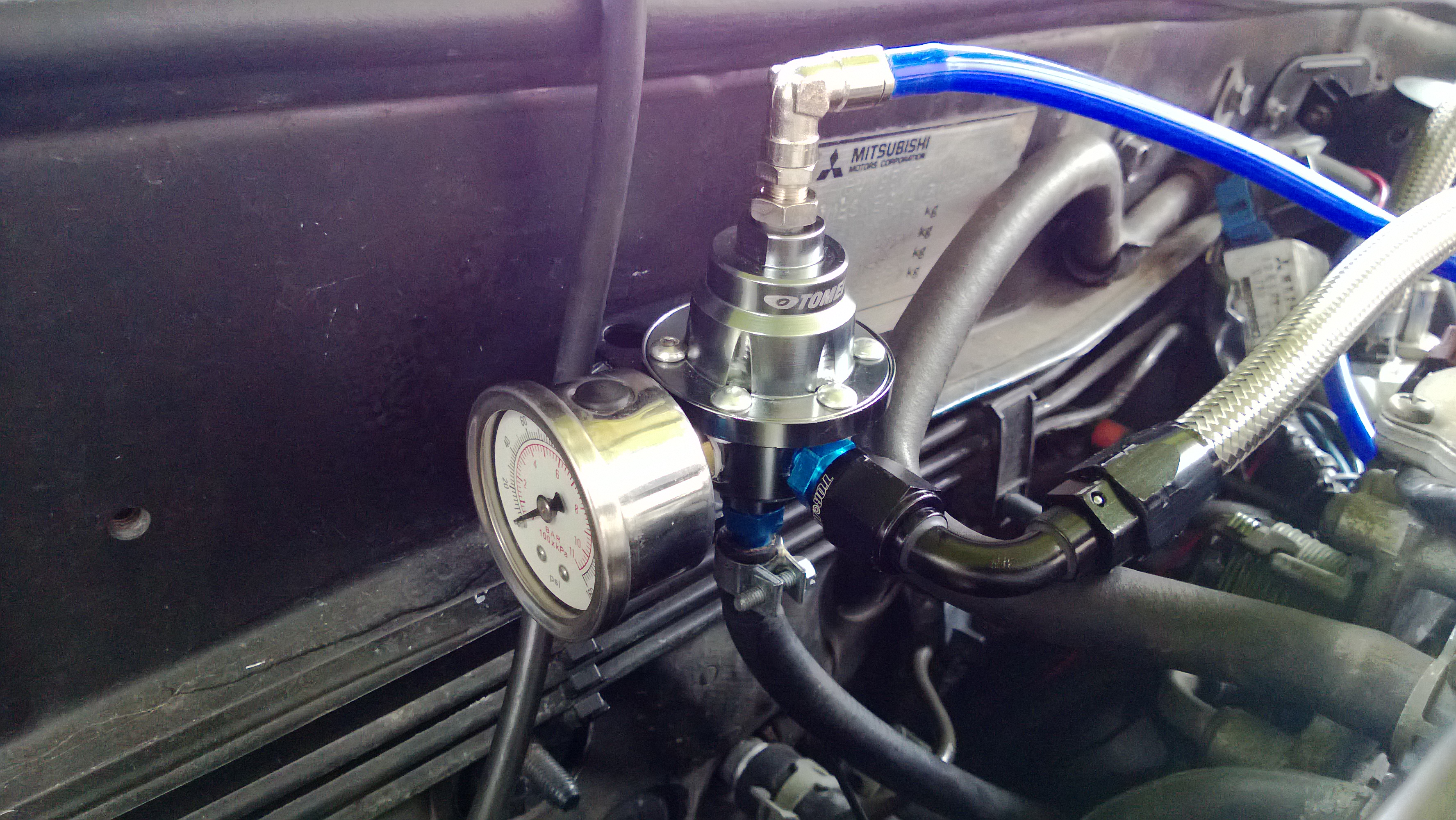

Re: MarkDuffy VR2> FPR geplaatst
Vandaag ff lekker aan de klus gegaan.
Heb mn Tomei Type-S FPR (Fuel Pressure Regulator a.k.a. benzinedrukregelaar) erop gezet
Installatie was vrij makkelijk.
Heb een gevlochten stuk benzine slang gehaald, AN-koppelingen erop gemonteerd.
Benzinedrukregelaar geplaatst en de nieuwe flens voor op de fuelrail.
Alles gemonteerd en nu afgesteld atmosferisch op 45psi.
Zo werd het me verteld op vr4 forum, weet nog niet of ik het er helemaal mee eens ben want ik had eerst een ander verhaal gelezen, maar ik heb 'm toch zo afgesteld omdat dit toch de standaard waarde is. Maar onder boost reageerd ie nu niet zo lekker als dat ie daarvoor deed.
Vd week mn AFR (Air Fuel Ratio a.k.a. lucht/benzine verhouding) meter erop installeren zodat ik de FPR wat beter kan gaan afstellen en iets meer boost kan gaan draaien of misschien klein beetje kloten met de MAF
Ziet er wel heel strak uit Mark!
Zou die dan een nog hogere druk nodig hebben?
Kan ik me bijna niet voorstellen.
Ben benieuwd!
Succes!!!!
Ben benieuwd!
Succes!!!!
Ziet er idd lekker strak uit!
Richard, hogere turbodruk is automatisch ook hogere benzinedruk.richard schreef:Ziet er wel heel strak uit Mark!
Ben benieuwd!
Succes!!!!
Is een simpele vuistregel.
Ziet dr top uit mark
De tomei's zijn knappe fpr's

Auto begon een beetje rijk te lopen... 1 op 4/5 Oeps!
Liep overigens nogsteeds prima!
Oja.... ik moest de benzinedrukregelaar na een week nog wel ff opnieuw stellen stond er... ff kijken.
Jup daar is de boosdoener hahha 60psi met vacuumlijn aangesloten ipv 38psi
D.w.z. 74psi benzinedruk onder boost... beetje veel van het goede haha
Ff terug gesteld op 38/40psi,
AFR onder boost is nu heel netjes tussen de 11.0 en 11.5 (11.5 is ideaal onder boost)
Nu rijd ze weer lekker zuinig
