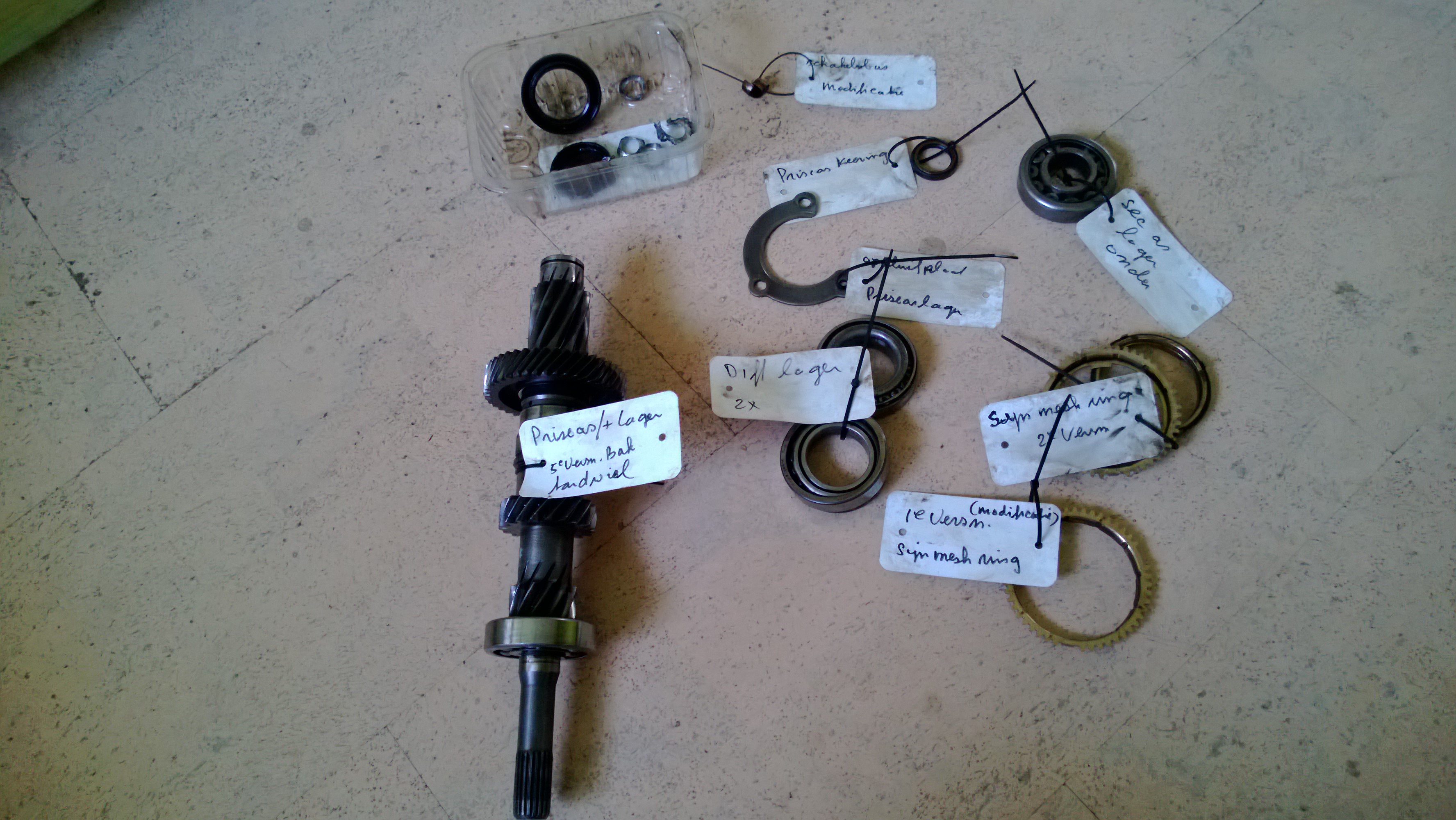

Versnellingsbak is weer terug bij het beestje, heb 'm zojuist opgehaald.
Hoop onderdelen vervangen.
Sychromesring van de 1e versnelling was bijna op (preventief vervangen)
Sychromesring van de (ik denk 3e) versnelling was versleten
Prise as lager was kapot
En ik moest de primaire as vervangen omdat het tandwiel van de 4e versnelling veel te veel speling had!
Ik heb dr nog wat foto's van gemaakt en nog wat leuke info, die zal ik binnekort wel even op het forum posten

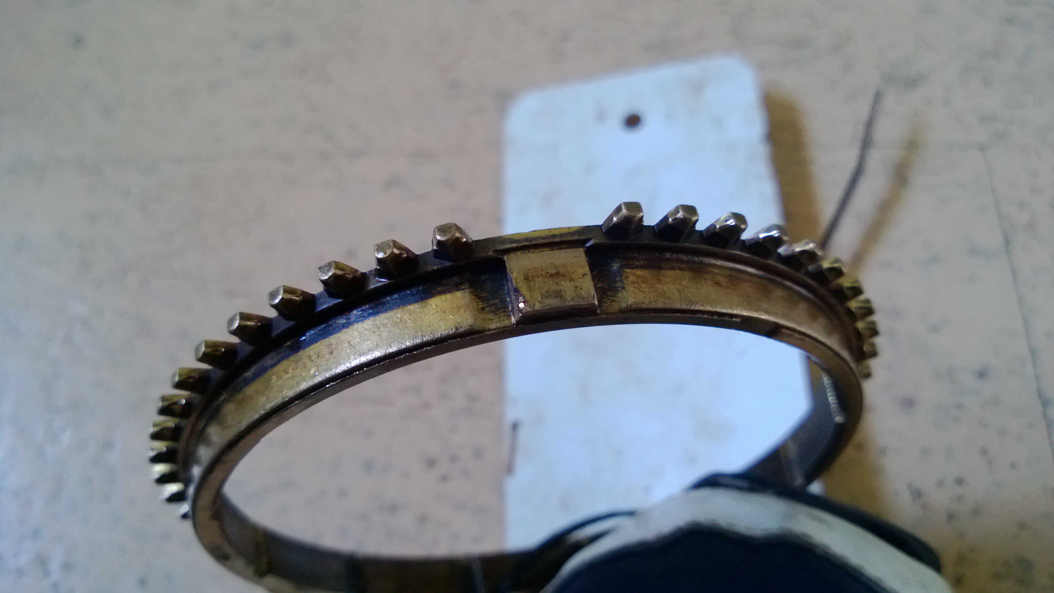

Poehee! Ben benieuwd naar hoe zo'n versleten synchromeshring eruitziet tov een verse. Zou mooi zijn als je daar toevallig foto's van hebt. Succes met wederopbouw!!

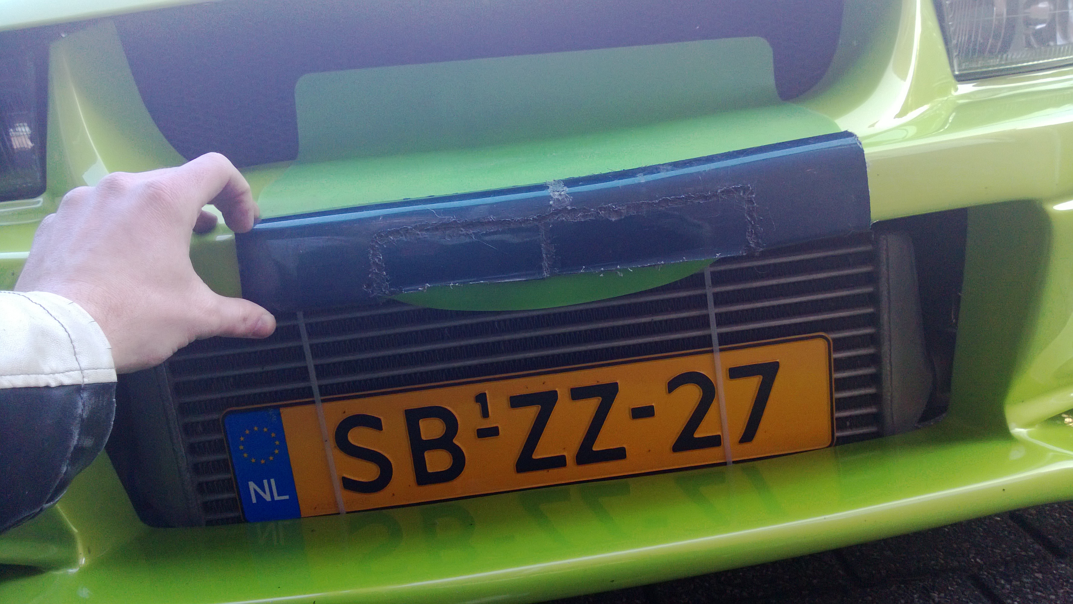

Vandaag begonnen aan een nieuwe kentekenplaathouder, mn nieuwe kenteken zat tot nu toe telkens nog vast met tyraps aan de intercooler... niet echt iets erg moois zeg maar haha. Aangezien ik mn kenteken goed verwijderbaar wil hebben zonder dat er gaatjes achter blijven wil ik mijn kenteken vast gaan zetten met magneten.
Ik heb thuis 8magneten liggen die een trekkracht hebbenvan 22kg, zodra er 1cm lucht tussen zit word de trekkracht 8kg. Ik moet nog even gaan kijken of het voldoende is, want het is geen lucht maar het is een polyester bumper, silicone matje en plastic bumper wat er tussen de magneten zit (Totaal 1cm) dus ik verwacht dat de kracht iets minder zal zijn en moet nog even kijken of het 3 of 4 setjes magneten word die ik ga plaatsen. (afhankelijk van hoe makkelijk/moeilijk ie eraf gaat)
De basis heb ik gemaakt uit de oude bumper die nog achter in de tuin stond en stukjes aan elkaar "gelast" met soldeerbout. En wat extra vormgegeven om hem iets beter aan te laten sluiten.

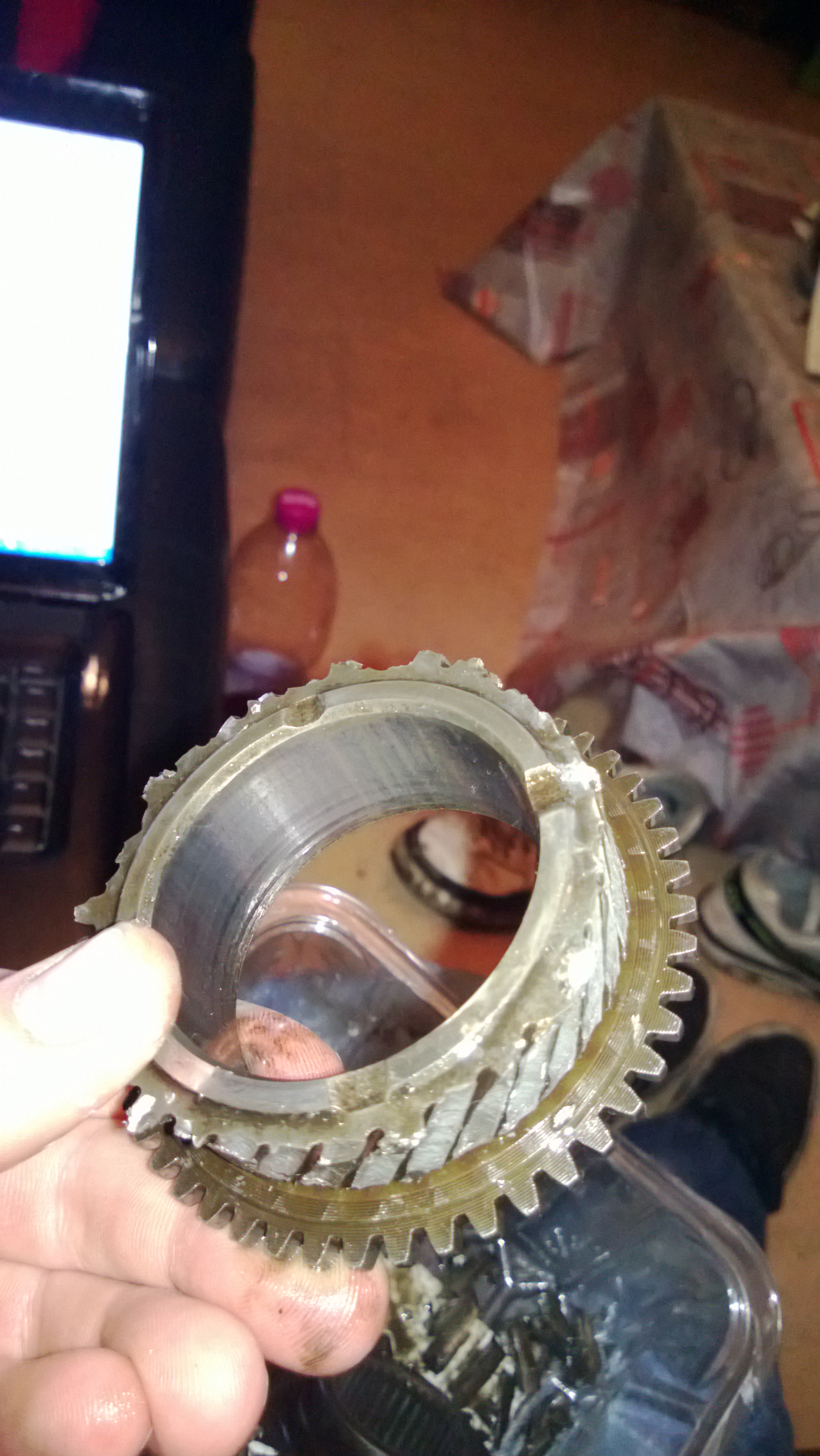

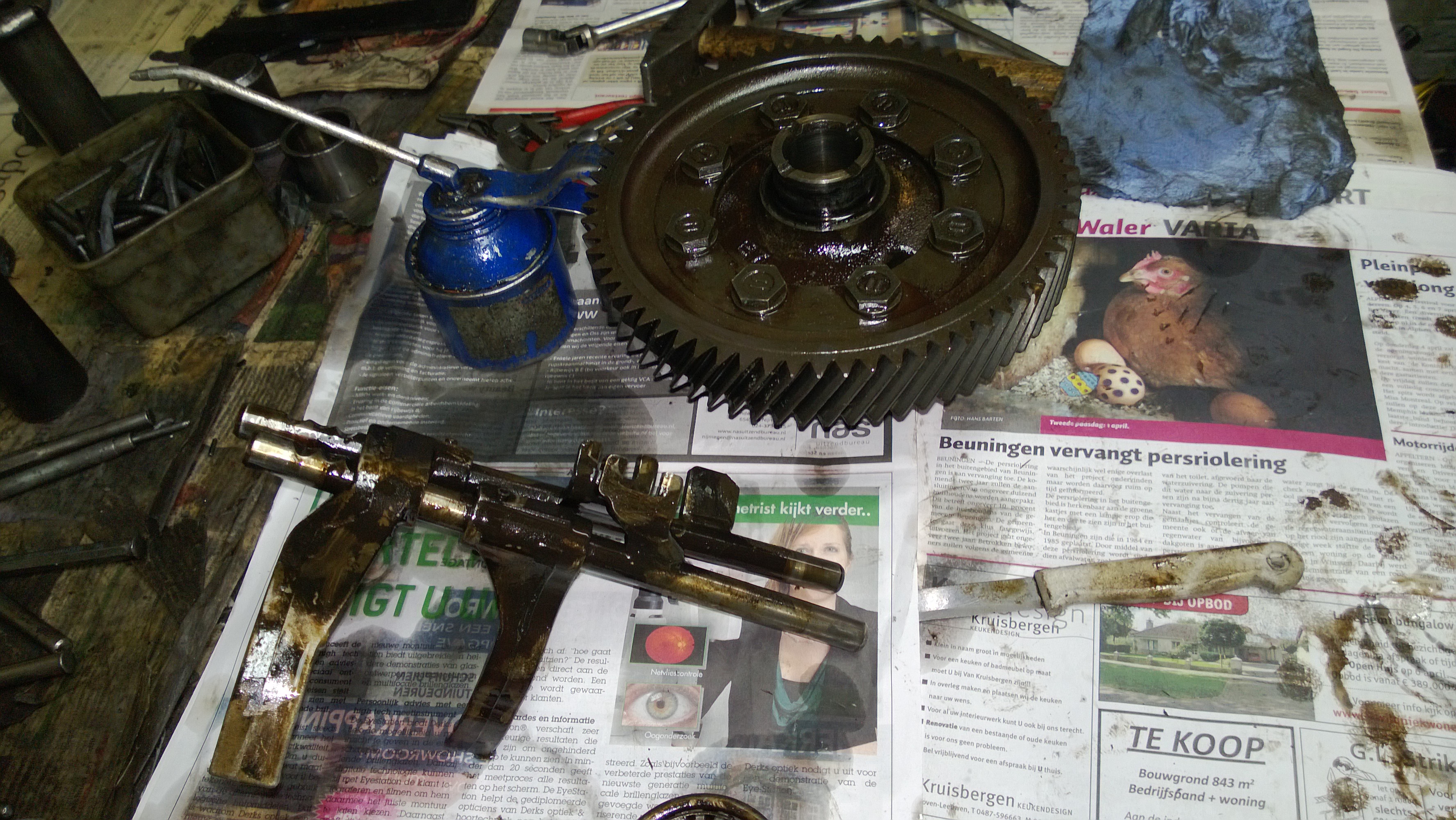

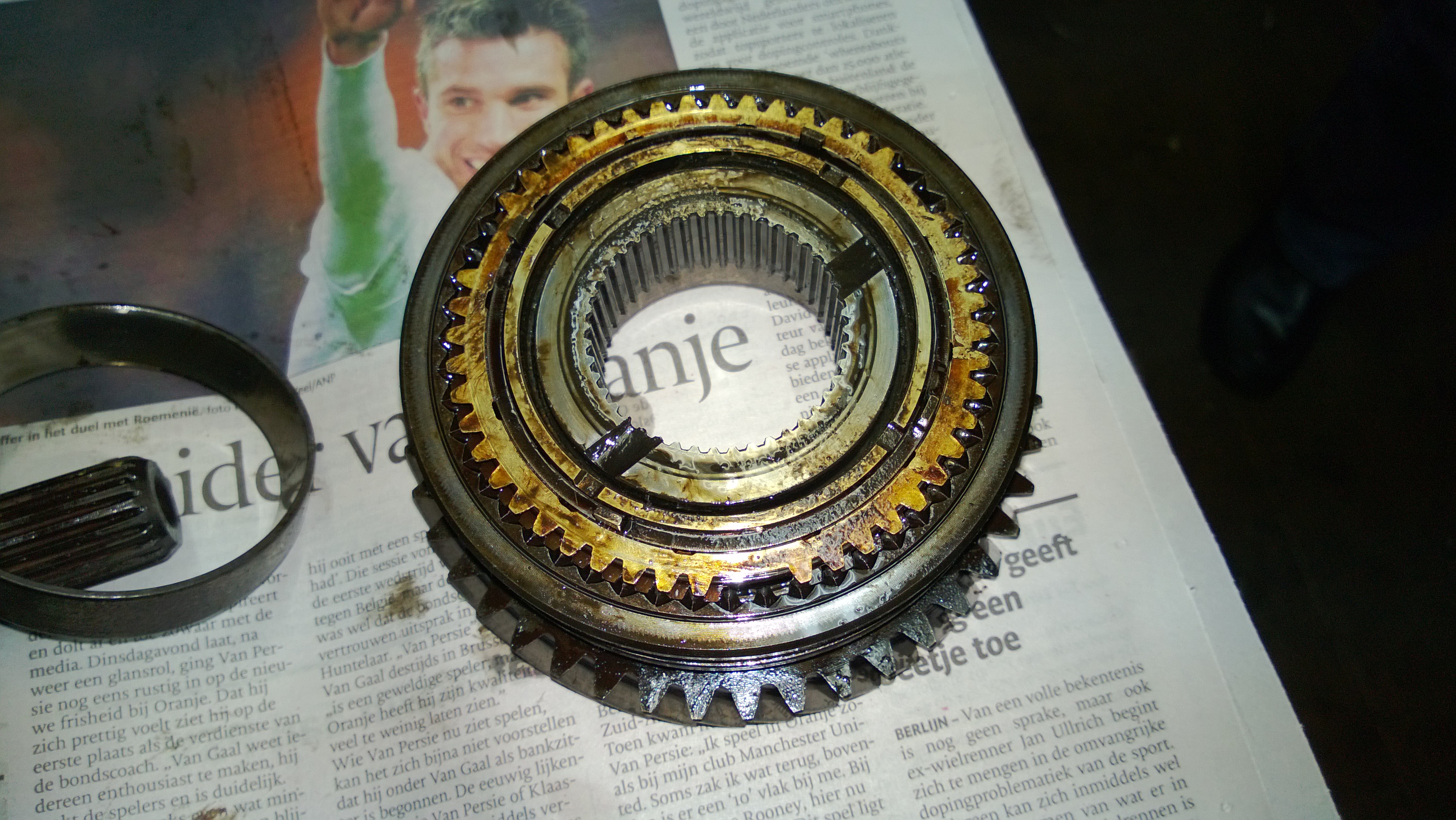

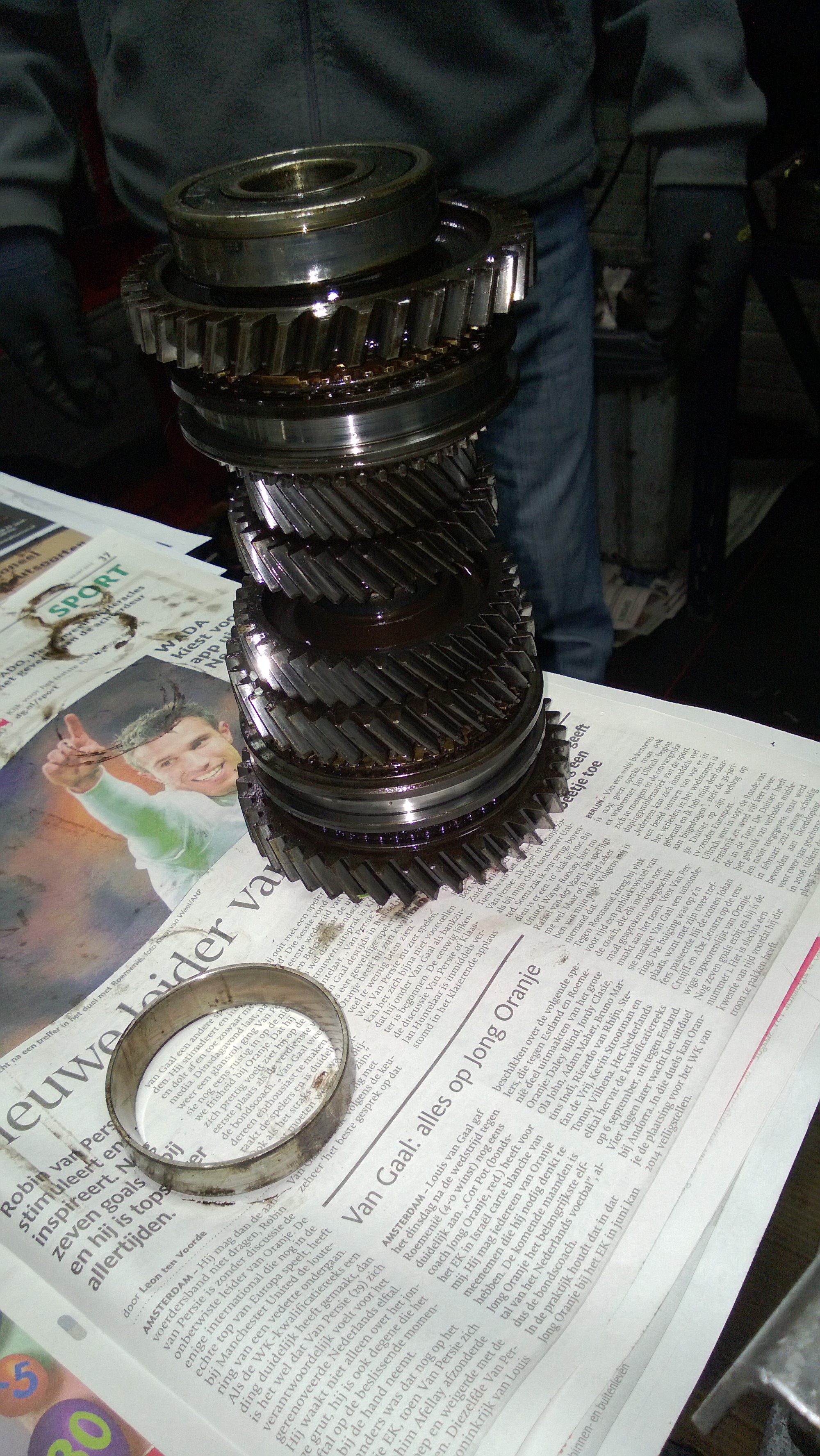

Oja ik had ook nog beloofd wat foto's van de versnellingsbak te posten.
Wat deze man als eerste opviel was dat alle olie bij mij in de versnellingsbak bleef "plakken" het liep niet lekker uit de bak en bleef gewoon op de onderdelen zitten.
De oorzaak wist hij zo niet, maar ik heb zelf het vermoeden dat er misschien ooit een keer een tijdje verkeerde olie in heeft gezeten?

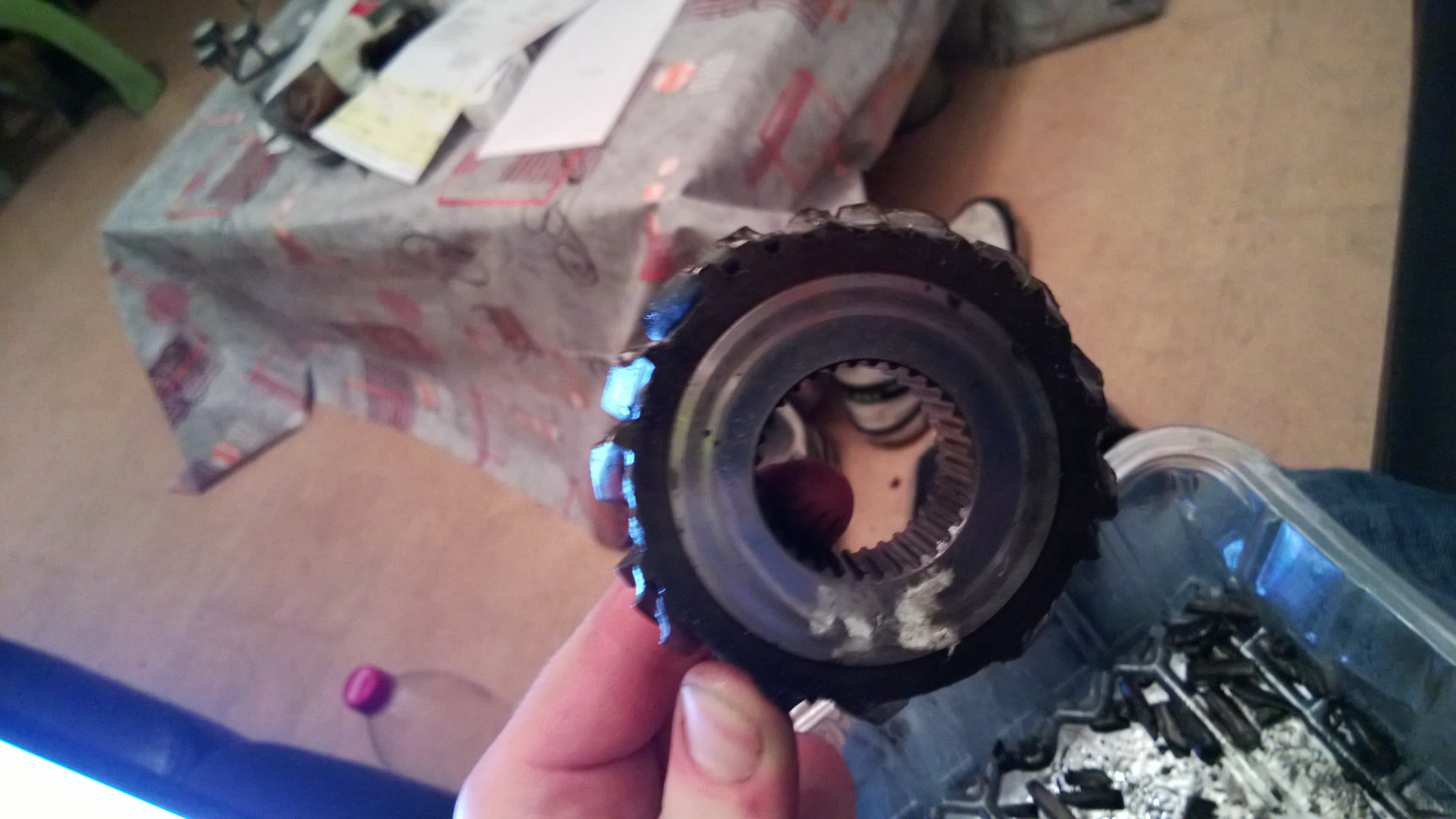

Op onderstaande foto het beste te zien. Toen was de primaire as bij mij kaduuk, het tandwiel wat erop zat, zat niet echt meer vast, zie filmpje:
In de lagerschaal zaten allemaal putjes/gaatjes, is ook niet echt goed.. Hieronder nog foto van een sychromeshring die aan het verslijten was, je ziet dan dat het vierkantje wat vd zijkantjes af is, ik heb heel wat foto's geprobeerd en dit was toch de beste om 't te laten zien.

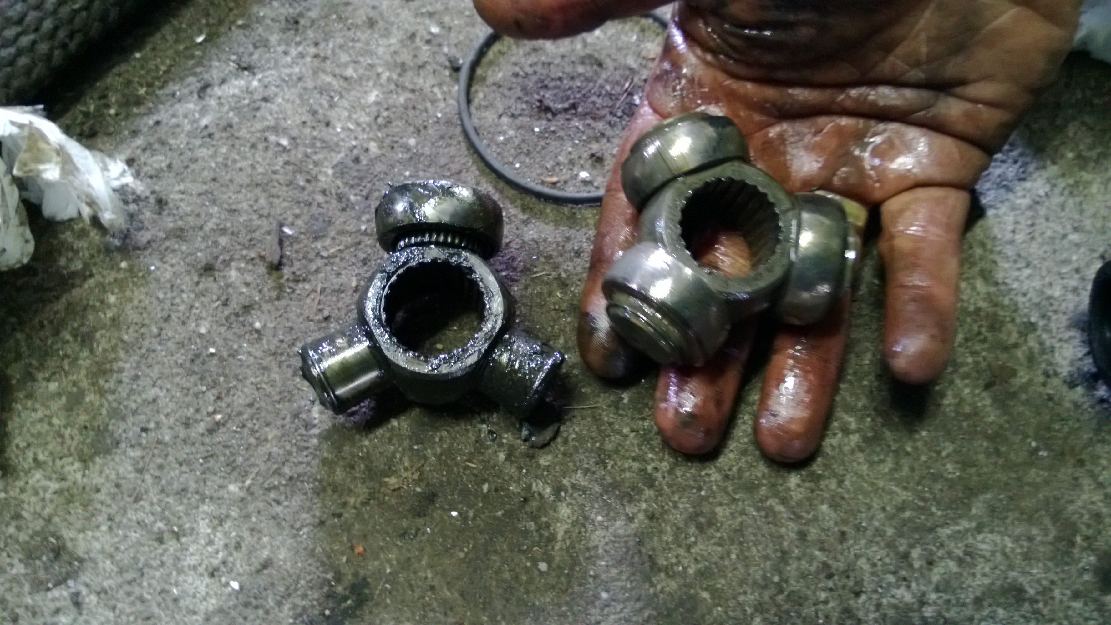

Oja en mn homokineet was onlangs ook nog kaduuk gegaan.... ik vond 'm al aardig trillen de laatste tijd haha (Nico nog thnx voor het brengen van jou oude!)
In de hand die van Nico, op de grond de mijne zoals ie eruit kwam (de rest was ook nergens meer te vinden)

mooie foto's!!! Ik zou die kentekenplaat toch op de organieke plek
monteren maakt zo goedkope look, voor de intercooler. Heb je ook
meer redement uit je intercooler.

Wel apart van die synchromesh ring. Normale slijtage is dat de binnenkant minder scherp wordt. Die randjes moeten door de oliefilm snijden. Als ze slijten worden ze bot en doen ze dat niet meer.

Heb nu 2 maanden mn nieuwe kentekenplaten, dus rijd er nog niet heel lang mee, maar was te koud om te polyesteren, had al een poging eerder gedaan maar ging niet zo goed toen haha.

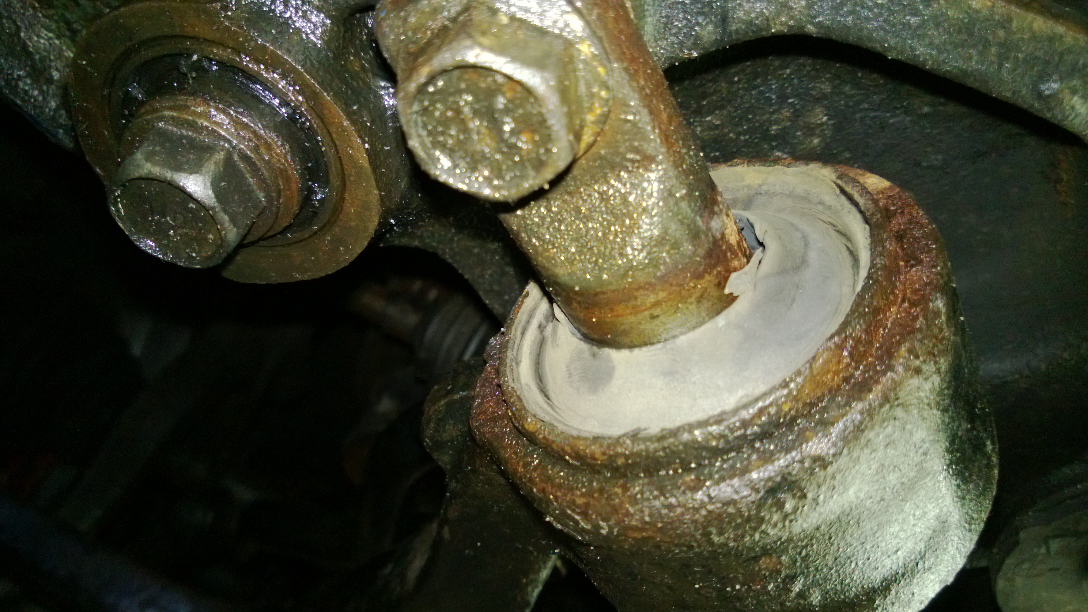

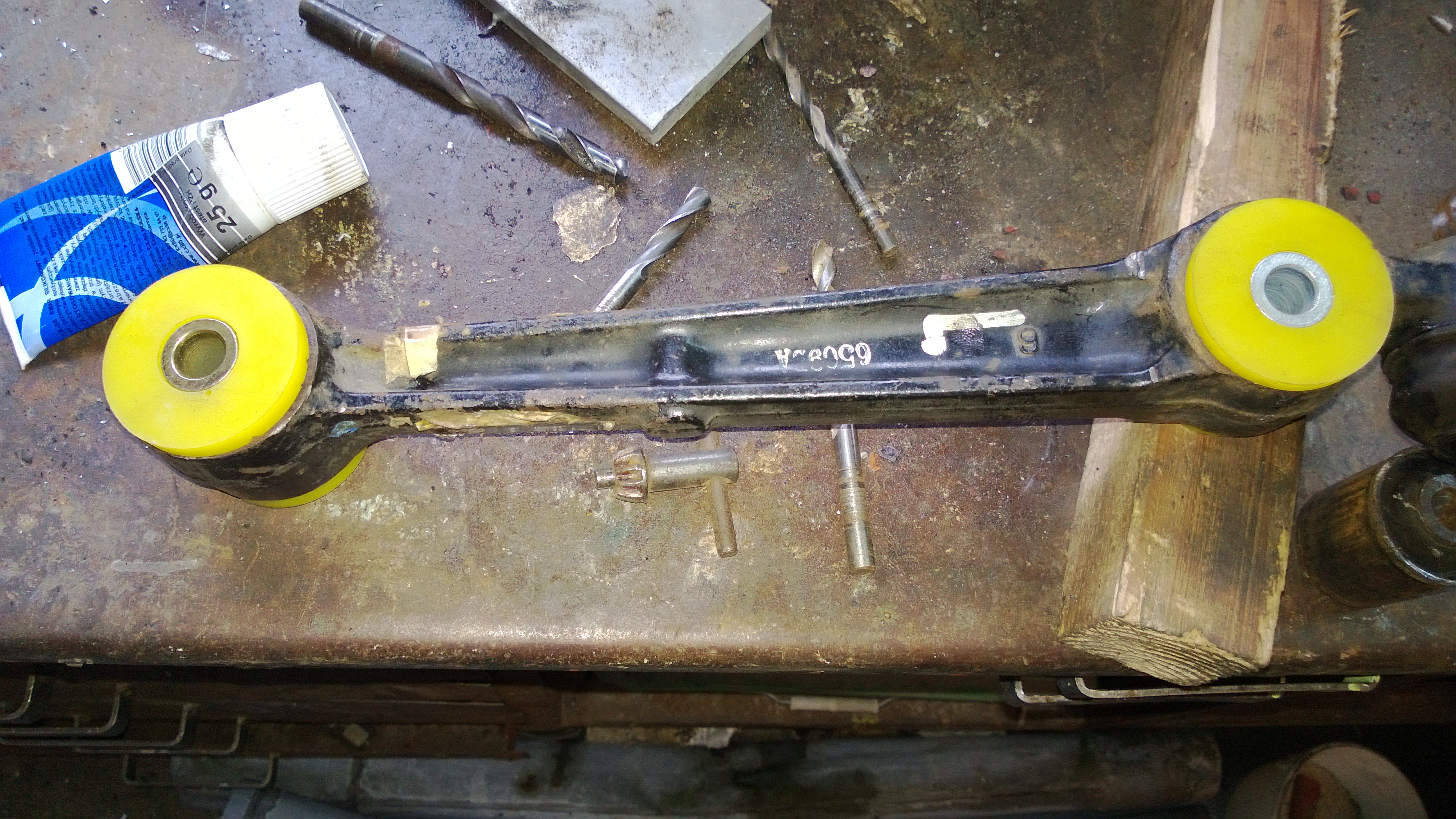

vandaag ff 2 rechte draagarmen van de zolder afgeplukt, helaas was bij 1tje de schroefdraad kaduuk, dus die ken ik niet meer gebruiken (op de moer geslagen om 'm 't konische gedeelte eruit te krijgen, maar zat beetje vastgeroest en de moer heeft zijn schroefdraad achtergelaten en de andere krom/glad getrokken.. dus ken ik niets meer mee)
Maar goed heb van 1 rechte draagarm vandaag een poly-bus erin gezet. Rood is de stugge variant en de gele ietsjes zachter, maar de rode worden bijna allemaal achter geplaatst. Maar aan de voorzijde worden alleen gele geplaatst op die van de stabilisatorstang na.
Ik kan alleen die van de rechte armen vervangen omdat de andere al gebruikt worden om mijn camber te stellen, mocht ik hier ooit nog een keer een ander setje voor gaan gebruiken dan vervang ik die ook voor de poly bussen.
Het eruit halen ging eigenlijk best wel makkelijk, kolomboor maatje 9 erlangsop gehaald en daarna met dop 30 (beetje smaller gemaakt) Paar keer flink hard hameren en hij was eruit. Dus heb nu de eerste draagarm klaarliggen, voor de andere zijde moet ie toch echt ff een half uurtje op de bokjes staan omdat die dr nog onder zit (ok een uurtje met het eraf en erop zetten)
Het is dat ik thuis geen goede werkbank/bankschroef heb anders had ik 't boeltje thuis makkelijk kunnen doen.
Misschien de vraag voor iemand die toevallig "alle" draagarmen van de achterzijde heeft liggen.... Wil je ruilen? Dan kan ik mijn poly bussen erin zetten en krijg jij de mijne terug + vergoeding voor de moeite? Zou wel super tof zijn, scheelt me een hele boel werk en hoeft ie niet op bokjes te staan als ik naar oma toe moet om de bussen te doen

Vandaag telefoon gehad, alle tandjes van de 4e versnelling zijn eraf. Oorzaak is niet terug te vinden dus hij denkt dat er een,scheurtje of iets dergelijks gelijks in heeft gezeten, als 1gaat gaan ze allemaal... Maar goed, morgen avond kan ik m as t goed is weer ophalen. Komt wel een,tandwiel in met 1tandje meer geloof ik da ie zei, maar dat maakt nie uit
Re: MarkDuffy VR2> Versnellingsbak weer kapot
Als dat het enige is dat vervangen hoeft te worden dan loopt t nog met een sisser af! Zoveel los metaal dat in de bak heeft gezworven dan is het nog een klein wonder dat het alleen dit is!
Ja inderdaad, ik heb 'm heel duidelijk gevraagd en ook of ie zeker weet dat dr niets meer in zat, maar dat was het geval, dus dan gaan we daar maar van uit veel meer kan ik toch niet haha.
Even nog voor de beeldvorming want heb de bak terug:

we zullen hem weer een in elkaar gaan bouwen.....kan het nu bijna met de ogen dicht hahaha
tot zo!

Tering die ziet er idd begaaid uit.. Fingers crossed dat hij nu weer als nieuw schakelt!!
Zzoooo keurig gedaan mark.
Haha
Heb ze gehavend gezien maar deze is staat vanaf heden op nr 1
Haha

Meteen de onderste rechte draagarmen de poly bussen erin gezet, dat is de eerste stap naar meer wegligging
Ff vraagje aan iemand met een V6 bak, zou je voor mij eens willen kijken hoeveel rpm ie zakt als je van 3 naar de 4 gaat en 4 naar 5.
Dan weet ik 'n beetje wat nu het verschil is met wat ik had, (volgens mij 200/400rpm maar dat zegt mn gevoel alleen en wil t graag echt weten )
Bak hebben we er weer onder hangen en 't trouwe beesje staat weer voor de deur.
Heerlijk, geen/minder trillingen meer en koppeling die niet meer klappert (deed ie na vorige revisie trouwens ook niet meer hoor )
