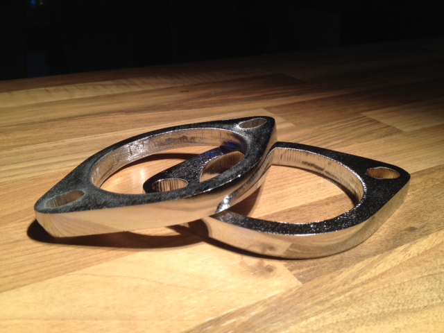

Gisteren kwam het setje 3" (binnendiameter) flenzen binnen dat ik ga gebruiken om het bocht-stuk te maken voor de nieuwe Varex einddemper zodat ik daaraan zelf niets hoef te modificeren (het model dat ik gekocht heb bevat namelijk al een prachtige 3" flens).
Niks bijzonders eigenlijk, zo'n setje flenzen, maar toch... er heeft iemand behoorlijk z'n best op gedaan zo te zien, want ze glimmen als een malle! Het zal vast aan mij liggen, maar mooie stukken metaal, ik vind het prachtig!!!
Ik hoop snel tijd te hebben om de boel te gaan lassen en monteren!

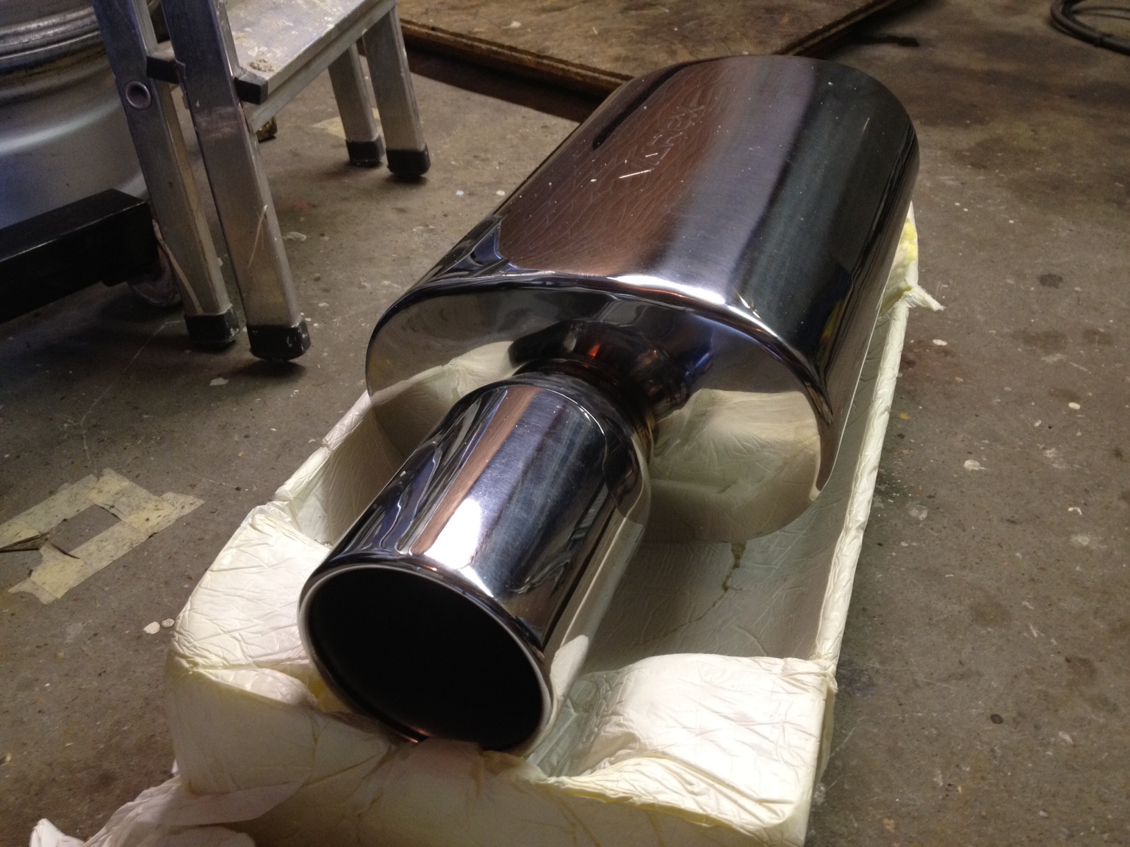

Ik kwam nog een paar plaatjes tegen van de einddemper. Helaas had ik geen foto van de 'onder'kant waar het vlinderklep-mechanisme zit. Komt nog wel

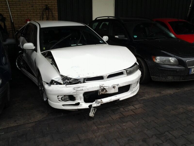

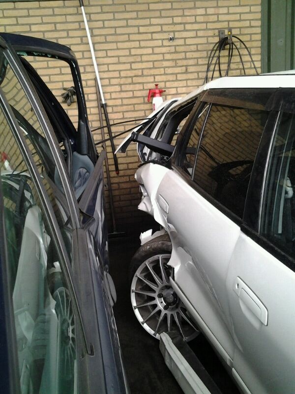

Zo-even heb ik na een belletje van Carolien te horen gekregen dat de legnum total (maar dan ook echt total) loss is. Een langzaam rijdende auto op de snelweg die net na een ANWB wegenwacht probleem behoorlijk langzaam op de autosnelweg reed tikte ze aan en de persoon achter haar knalde achterop. Carolien en de inzittenden (een stel meiden van het Roller Derby team) zijn gelukkig allemaal ongedeerd. De enige die iets heeft is de persoon die carolien heeft aangereden, die heeft waarschijnlijk een hersenschudding.
Ik laat 'm hier thuis afleveren, dan haal ik eruit/af wat ik eruit/af kan halen en dan maar 'ns bedenken wat we gaan doen... Scheisse!

GVD Mark en Carolien!!! Dat zijn geen goede berichten! Ben wel héél blij dat Carolien en haar passagiers er ongedeerd vanaf gekomen zijn! Geef haar maar een knuffel van ons en als we iets voor jullie kunnen doen horen we het uiteraard graag!! Sterkte!

Wow Mark!!! Die zit flink in elkaar..
Wat zonde maar het gaat er om dat Carolien er heel uitgestapt is..

Pfff....... sjeemienee...... Dat moet een fikse klap zijn geweest!! Gelukkig zijn de dames er ongeschonden uitgekomen

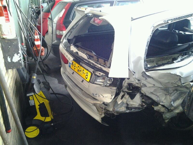

Ik ben hartstikke blij dat iedereen zonder verwondingen is uitgestapt na de crash, dat vooropgesteld!
Maar wat is dit zonde! En wat ziet die Legnum er uit. Gelukkig was het een Legnum, want met een Aygo..............
Schuin achter geraakt en dan ook nog met een flink gangetje zo te zien. Nee, dit krijg ik niet weggepoetst. Helaas.

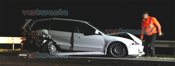

Intussen zijn er nog wat foto's her en der tevoorschijn gekomen. Altijd leuk voor later
