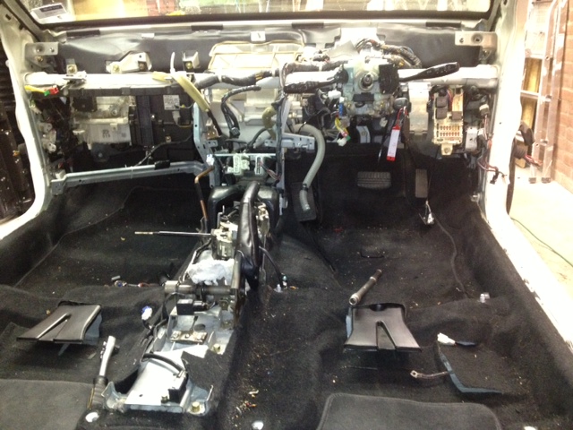

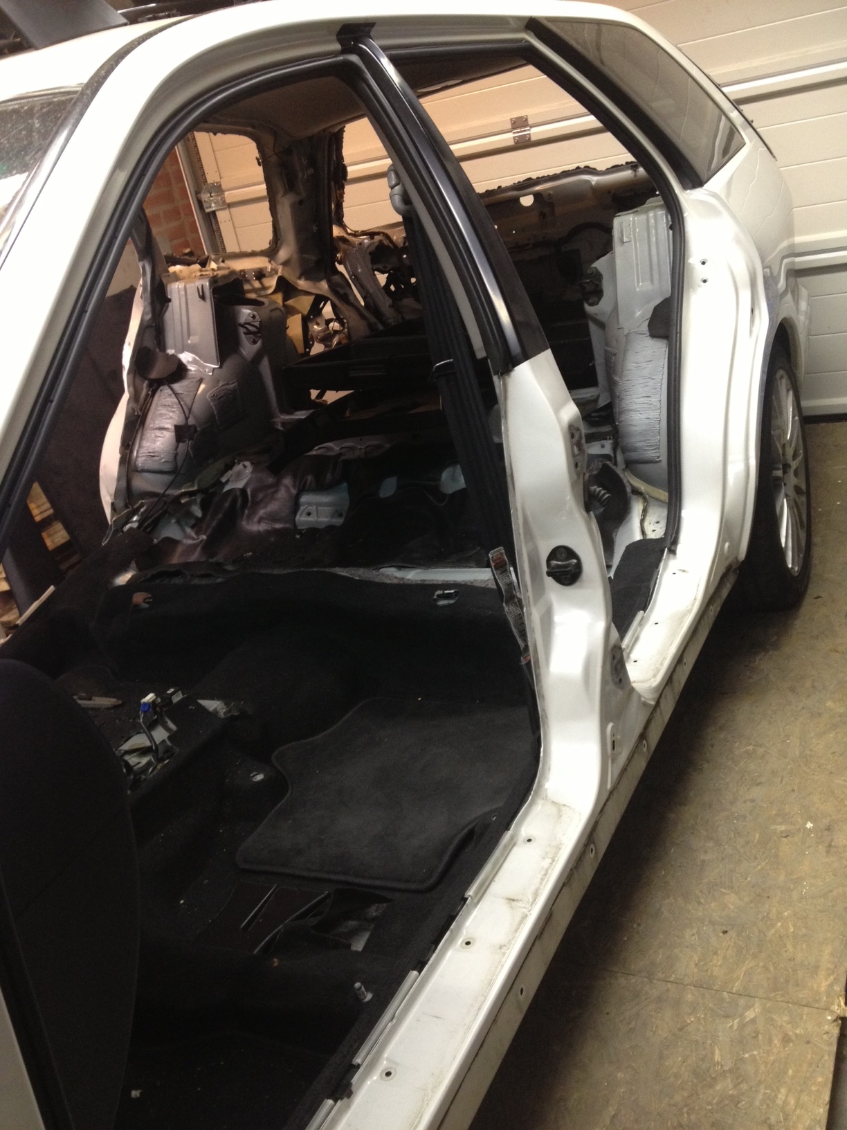

Vanmorgen het stuur en het dashboard verwijderd.
De how-to van het verwijderen van het dashboard lees je hier.
Dit is hoe het er nu uitziet:

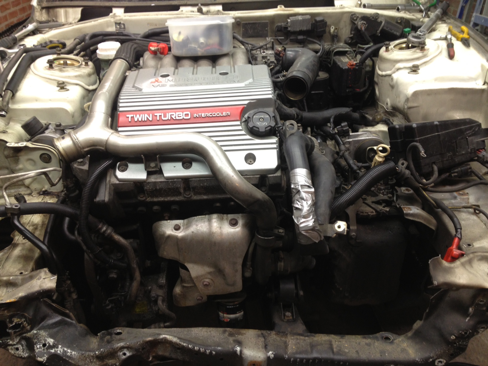

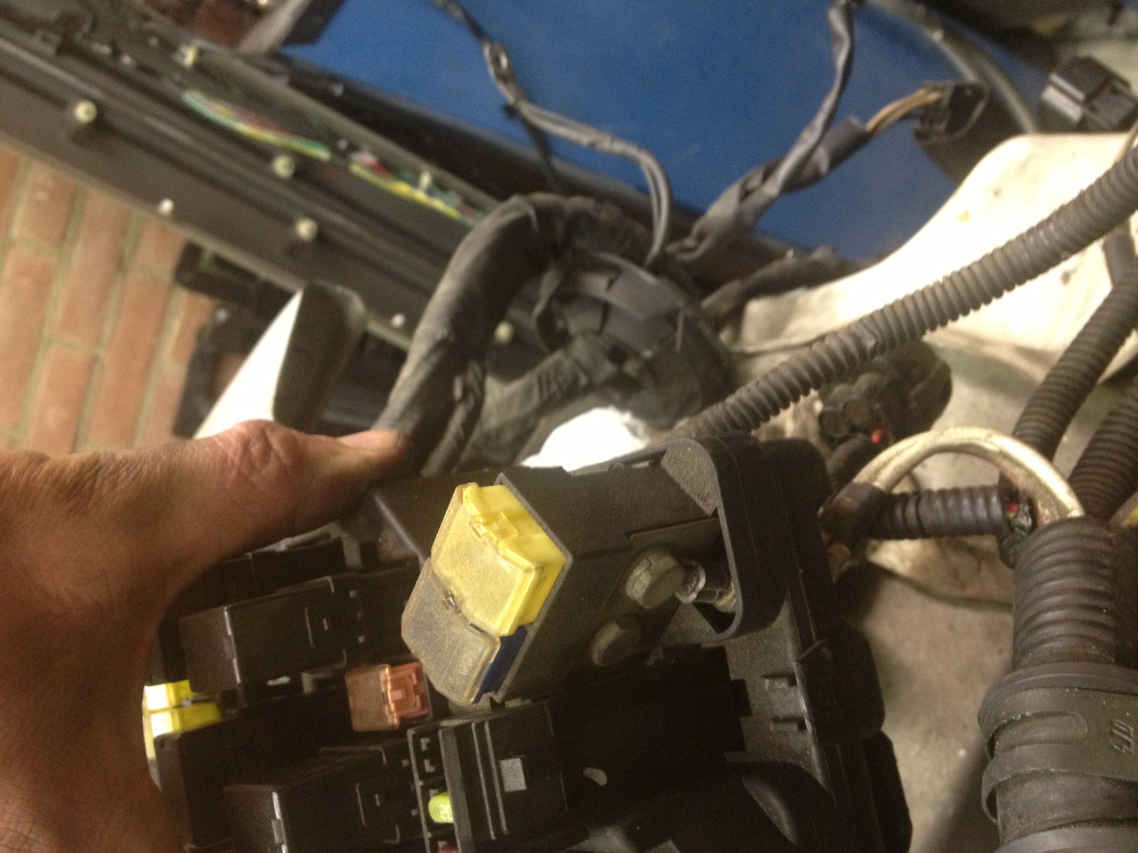

Gisteren weer lekker bezig geweest met de ontmanteling.
Alle kabelbomen beginnen nu lekker los te komen. Je ziet het nog niet op de foto's, maar de niet-motor kabelboom-met-zekeringkast(motorzijde) is nu geheel los. De motorkabelboom zit nog en laat ik zoveel mogelijk zitten als het maar even kan. De twee witte dikke snoeren van de motor-kabelboom zitten met een dopje 10 boutje (!) in de motor-zekeringkast. Dat had ik nog niet eerder gezien en dus ook niet gerealiseerd. Lekker stevig bevestigd in ieder geval meneer Mitsubishi!
Ook al een goed eind onderweg met de hele ophanging en wat kom ik ineens tegen toen ik met de remmen bezig was... ja hoor... de L en G geleiderpennen omgedraaid aan 1 zijde! Ik had toen cvw dit punt oprakelde de VR2 direct gecontroleerd, maar de Legnum eigenlijk nooit. Geen idee waarom niet. Maar die zaten dus eigenlijk verkeerd om, hoewel ik er niets van gemerkt heb, dat ding remde echt fantastisch. Meteen maar even alles schoongemaakt en opnieuw ingevet en L-op-L en G-op-G
Altijd handig een 2-zuiger remmensetje met nog verse blokken en goede schijven.
Maar weer even wat plaatjes:

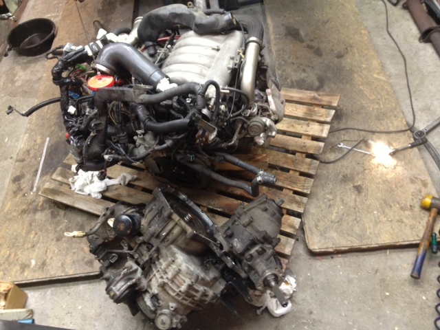

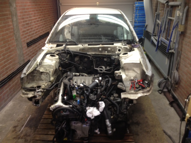

Gisteren even een paar uurtjes samen met MD gesleuteld om alles vrij te maken om de motor te kunnen laten zakken. Vandaag ben ik verdergegaan en gelukkig de keuze gemaakt om de automaatbak los te halen van het motorblok, want ik dacht even om al die handel maar te laten zitten. 't zag er zo mooi overzichtelijk uit Maar als ik 't niet gedaan had, dan was het een hele klus geweest om:
A. het hele blok-met-automaatbak is loeizwaar (niet meer menselijk te tillen)
B. uberhaupt die twee delen van elkaar te krijgen door de bouten die onderop zitten!
En op het moment-supreme dat ik de twee delen van elkaar wilde gaan halen kwam net de buurman de garage instappen en gaf en een vrij cruciale tip: eerst de 4 boutjes die het 'vliegwiel' aan de motor verbinden losmaken via dat kleine rechthoekige luikje! pfff... dat had ik nooit verwacht! Een 'gewone' handbak heeft zoiets niet, dus ik had wellicht de boel stukgemaakt, hoe cruciaal het is voor een VR2 conversie is een 2e, maar in ieder geval schoven nu beide delen (motor en automaatbak) soepel van elkaar.

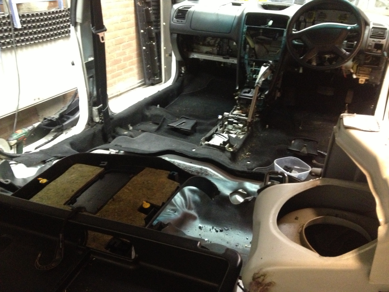

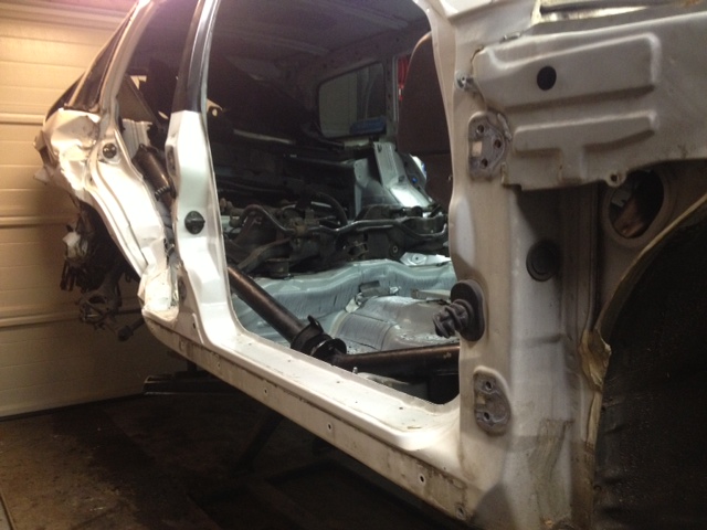

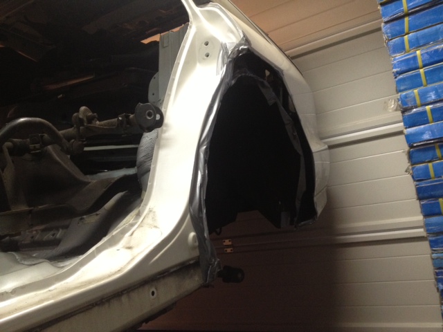

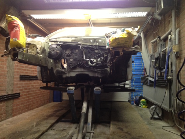

Vanavond weer lekker bezig geweest. Zegmaar... 'klaar'. Nog slechts 1 kleine to-do (het vaste zijraam eruithalen), maar het was te laat om nu nog met de haakse slijper in de weer te gaan. Ik weet niet goed hoe ik de ijzerdraad-methode moet toepassen om het raam er 'echt' uit te krijgen, dus ik zaag gewoon het plaatwerk eromheen weg. Zo krijg ik ook het raam aan de andere kant aangeleverd vanuit engeland waar ik iets te enthousiast al zo'n achterruit, Legnum-spoiler en donkergetint achterruit gekocht had... De volgende eigenaar mag zich erover buigen hoe die ruiten los te krijgen zijn!
Het voorste subframe, stuurhuis, as naar achteren, achtersubframe en tenslotte het achterdifferentieel losgemaakt en een van de weinige plaatwerkdelen die niet geraakt zijn uitgeslepen: de wielkastrand! Die kan mooi als donor dienen voor de opknapper-V6! De benzinetank (plastic!) leeg laten lopen via een verf-filtertje in een jerrycan en toch nog ruim 10L euro 98 kunnen overhevelen naar de V6! De benzine zag er mooi schoon uit op wat kleine brokjes van onderin de tank na (denk ik). Het geboorde gaatje in de tank heb ik met een overmaatse plastic schroef weer dichtgezet zodat eventuele restjes benzine niet alsnog eruit komen en / of een soort verdamping gaat optreden. Blijft tenslotte spul dat prima brandt, dus geen risico's nemen!
Dit betekent dan zo ongeveer het einde van het Legnum-tijdperk voor ons... Van de week (woensdag als het goed is) brengen we het wrak weg naar een sloperij en dan is ook het papierwerk afgerond zodat verzekering en wegenbelasting kunnen/zullen stoppen. Einde, over, klaar. Op naar het volgende project!!!
Ik sluit zoals gewoonlijk af met wat foto's:

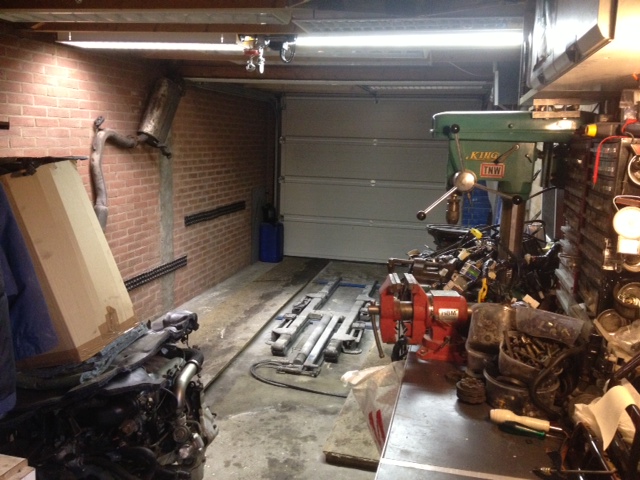

Nou Vincent, het complete zwart lederen interieur ligt op onze zolderkamer in huis, de rest zit in 2 forse dozen en vooral een paar erg forse delen (motorblok, uitlaat) is ofwel al verkocht of staat op pallet te wachten tot een nieuwe eigenaar zich aandient!
Nog genoeg spullen die nog behoorlijk wat ruimte innemen!

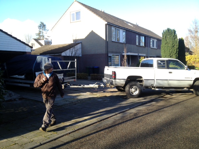

Vandaag de allerlaatse moment met de Legnum beleefd
Een maat van me (Gerben, GV Constructions) heeft naast een hele dikke Dodge ook een grote aanhanger waar zo'n wrak makkelijk opkan.
't was een kwestie van aanhanger een beetje half onder de auto steken (m'n poetsbruggetje lekker de hoogte in) en daarna een dikke spanband aan het wrak en aan de Dodge en voorzichtig van het bruggetje trekken op de aanhanger. Na 1 spanbandje stukgetrokken te hebben ging het eigen vrij soepel. Hoesje over het wrak getrokken en daarna het wrak met 3 dikke spanbanden op de aanhanger vastgezet.
Een half uurtje later had ik het vrijwaringsbewijs en konden we terug. Meteen even flink de garage schoongemaakt, want de hoeveelheid rommel op de vloer maakte het echt een vieze boel. Alles is weer netjes en schoon, klaar voor het volgende project
Alleen de berg onderdelen (motorblok, automaatbak, assen, uitlaat enz enz) die naar verschillende GF-ers gaat, herinneren nog aan de Legnum. Maar met een weer of 2-3 is dat allemaal opgehaald en heb ik weer lekker de ruimte!
