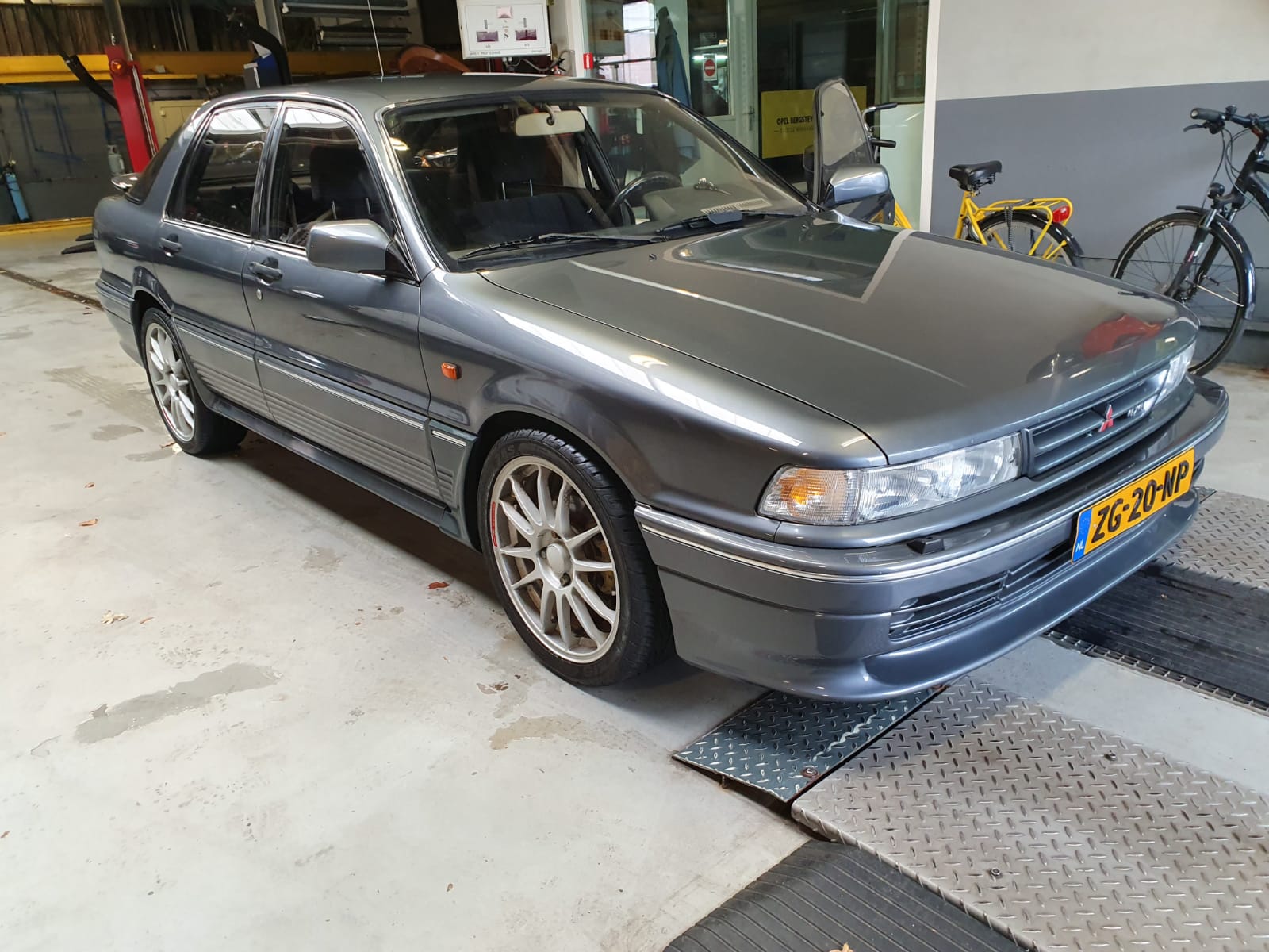

True. Helaas zaten we inmiddels echter op het punt dat het nu zou worden of pas op zijn vroegst volgend jaar voordat hij weer zou rijden. Dus toch maar voor nu gekozen, dat eindeloze stilstaan doet hem ook geen goed. Op dik 6 jaar 1400 km gereden...
Tijd om er weer eens wat plezier in te hebben. Jammer dat het geen zomer is, maar het zij zo. Met zout op de weg komt hij toch niet naar buiten.

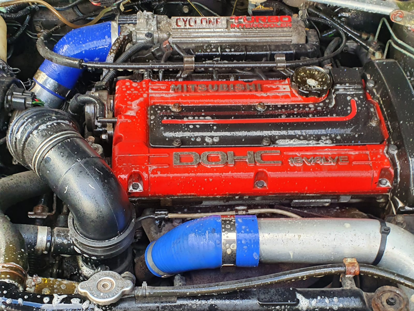

Flink wat tlc geven :)

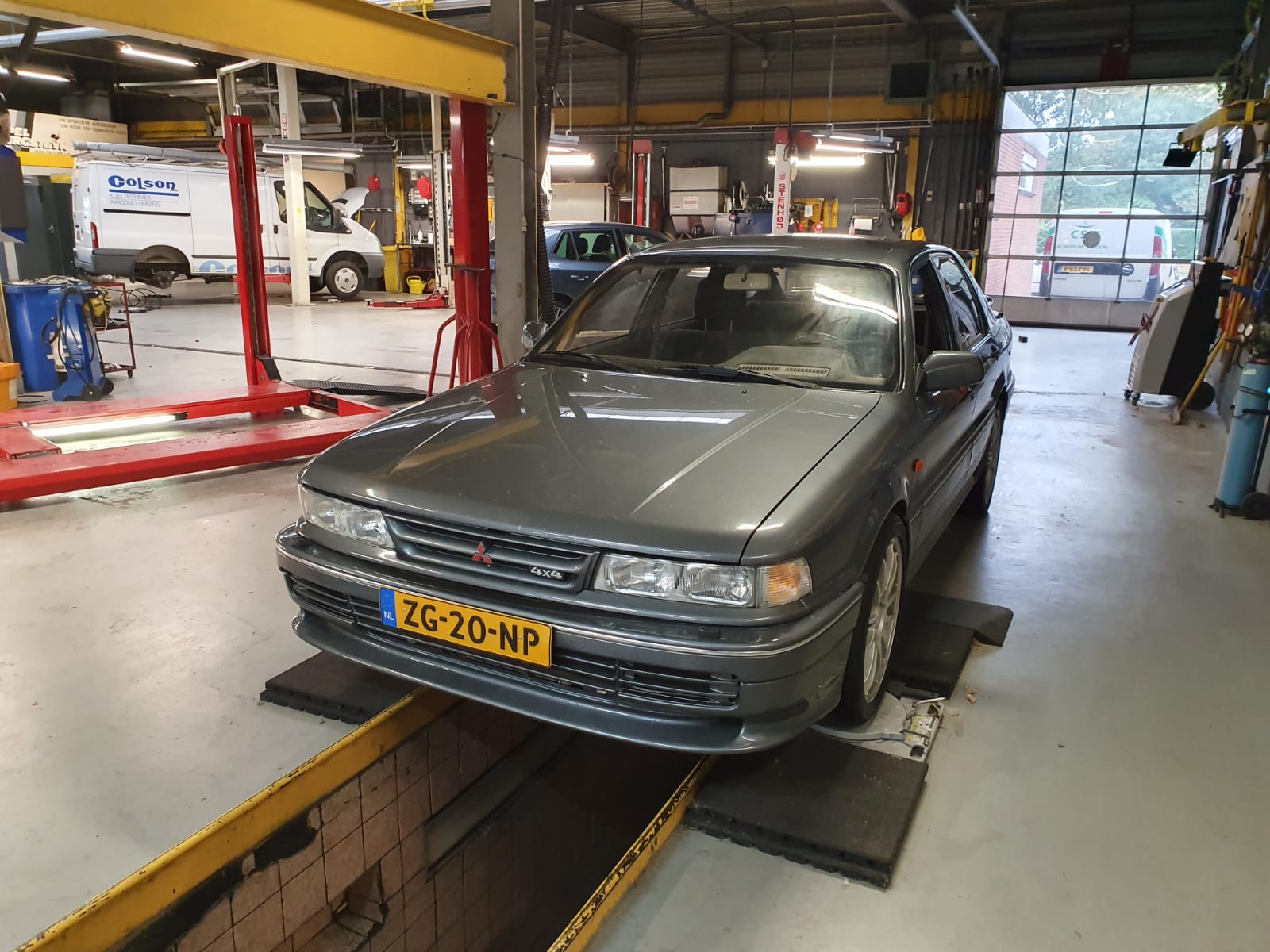

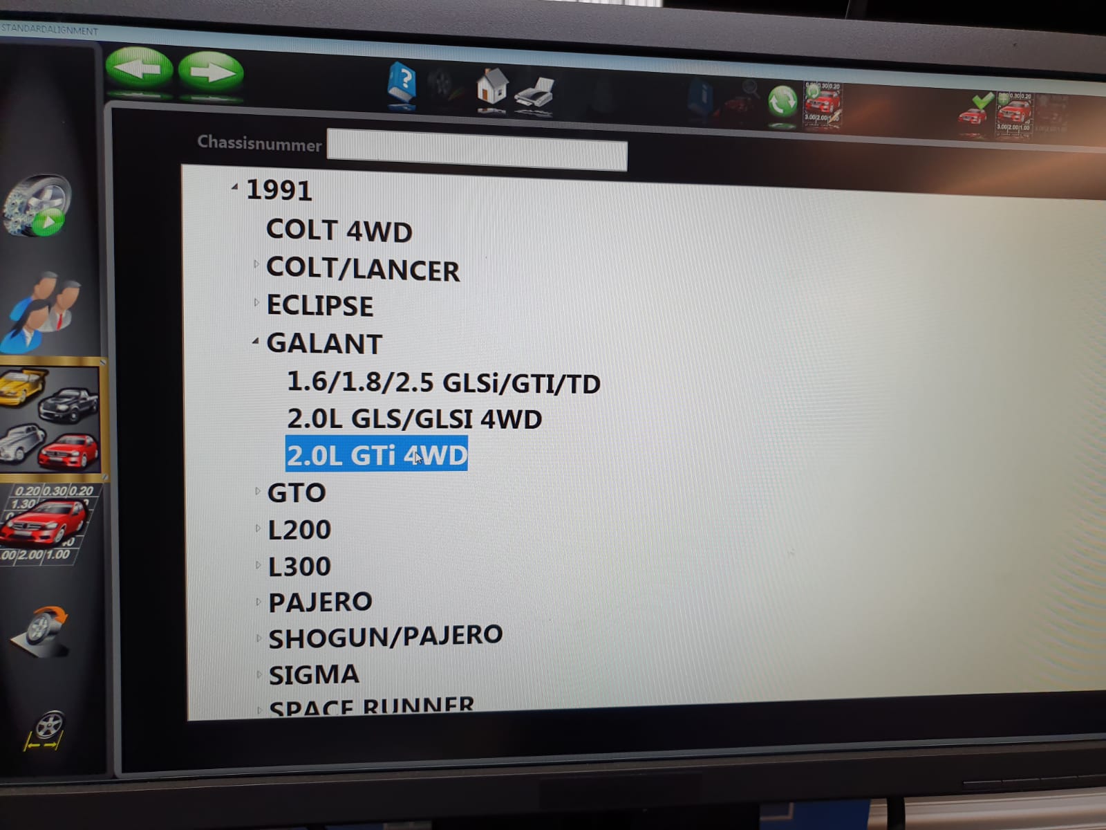

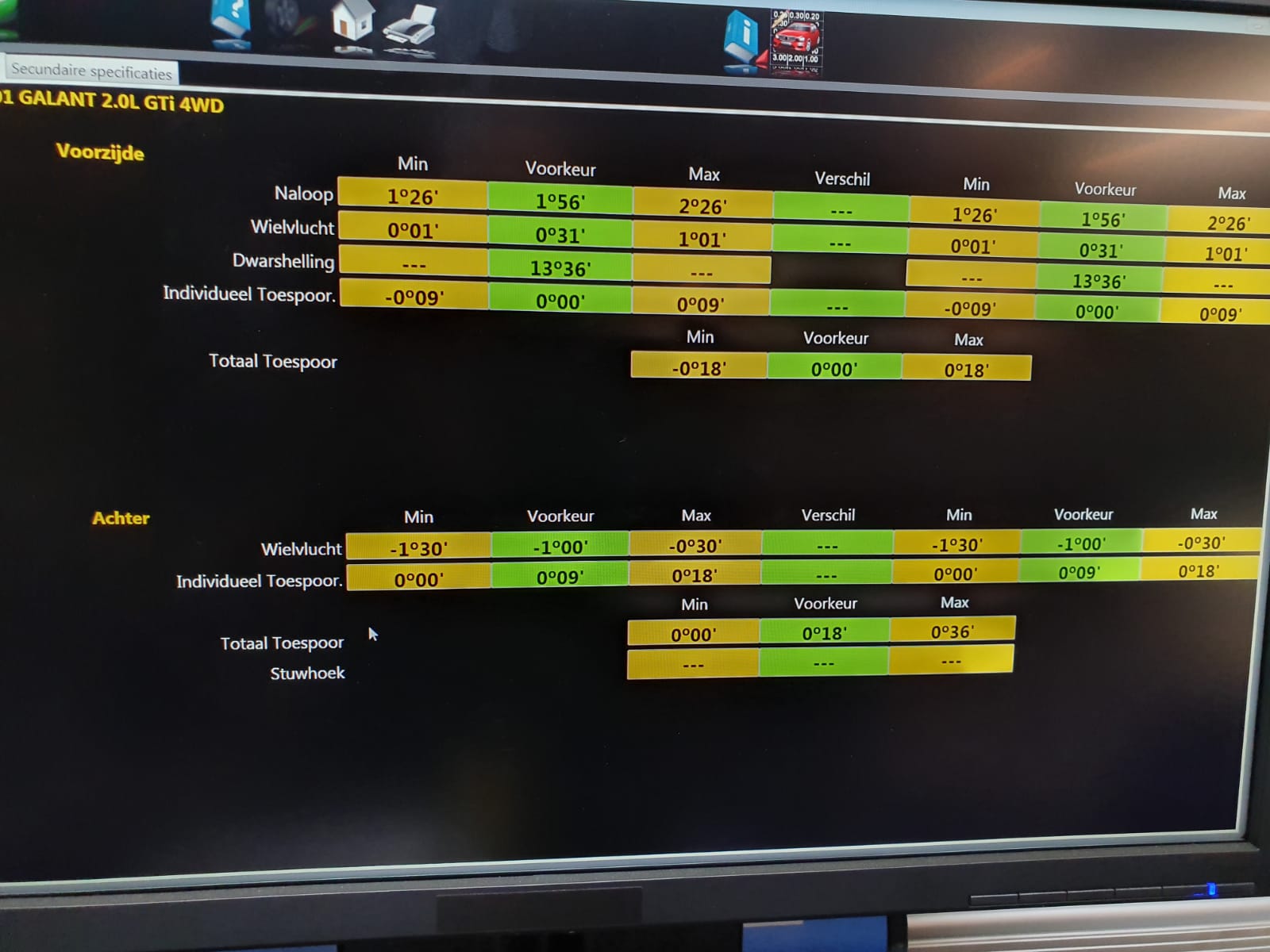

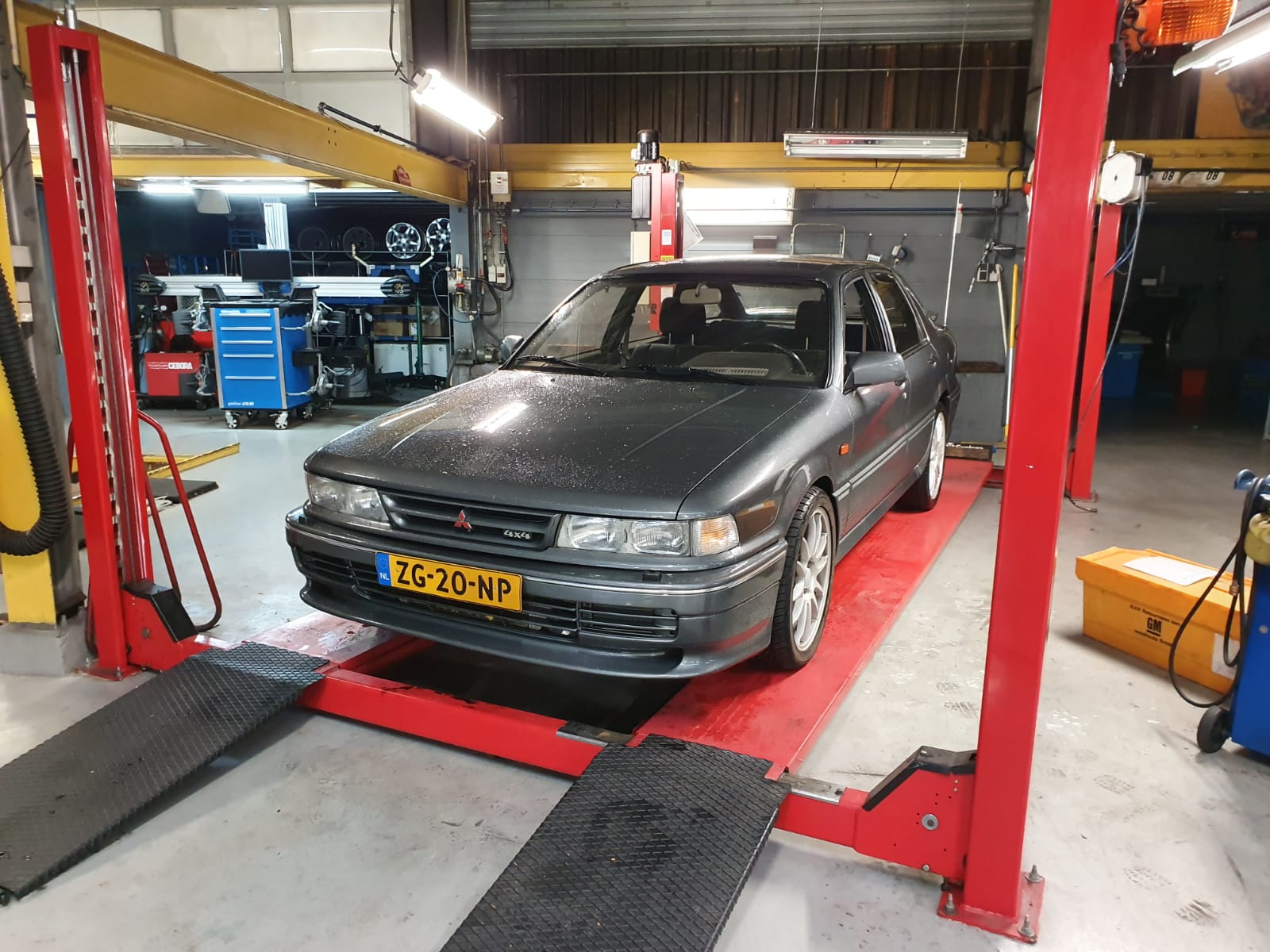

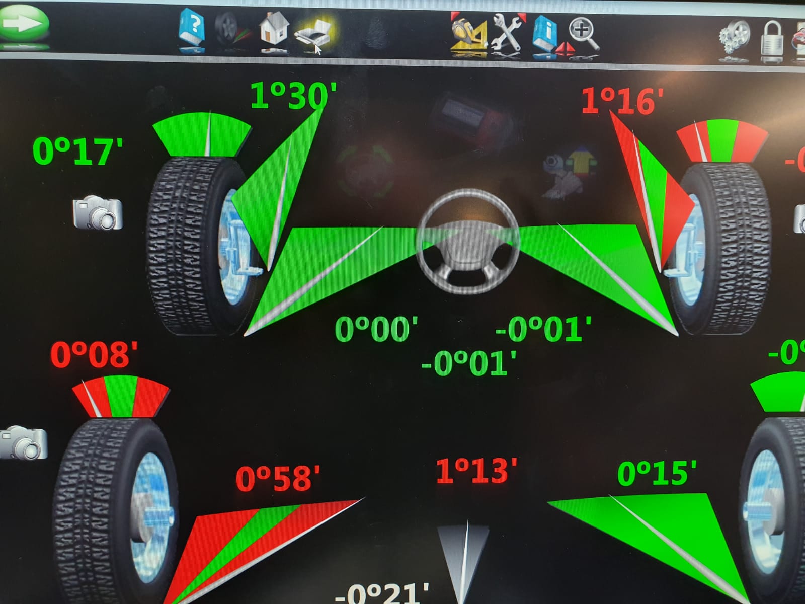

Ook nog een begin gemaakt met de auto eens fatsoenlijk uit te lijnen vandaag.
Even alle spoorstangen gangbaar maken
Uitlijnen
Uitlijnen
Hij staat zelfs in het systeem...
Data
Data
Veel ruimte voor verbetering
De vooras begint al in de buurt te komen
Helaas was mijn tijd beperkt en zat alles muurvast. Rest is voor een volgende keer.

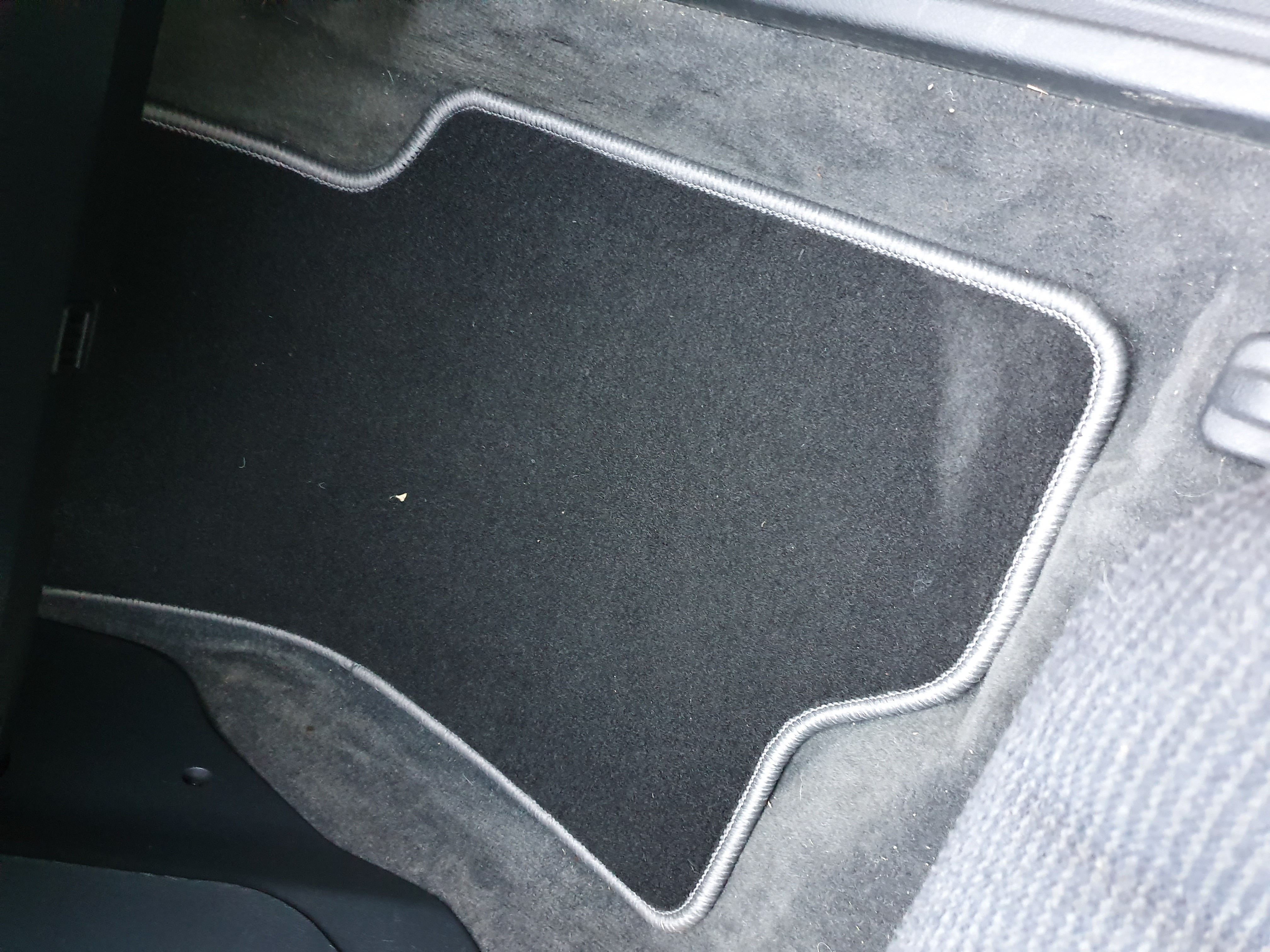

Vandaag de nieuwe mattenset geleverd gekregen. Komend weekend is het gehele interieur aan de beurt met oa de extractor.
Helaas wel een niet passende achter mattenset erbij. Komt waarschijnlijk door de afwijkende tunnel van de 4x4 en dit is er eentje van een standaard fwd hatchback. Even kijken hoe we dit kunnen tackelen met die firma.

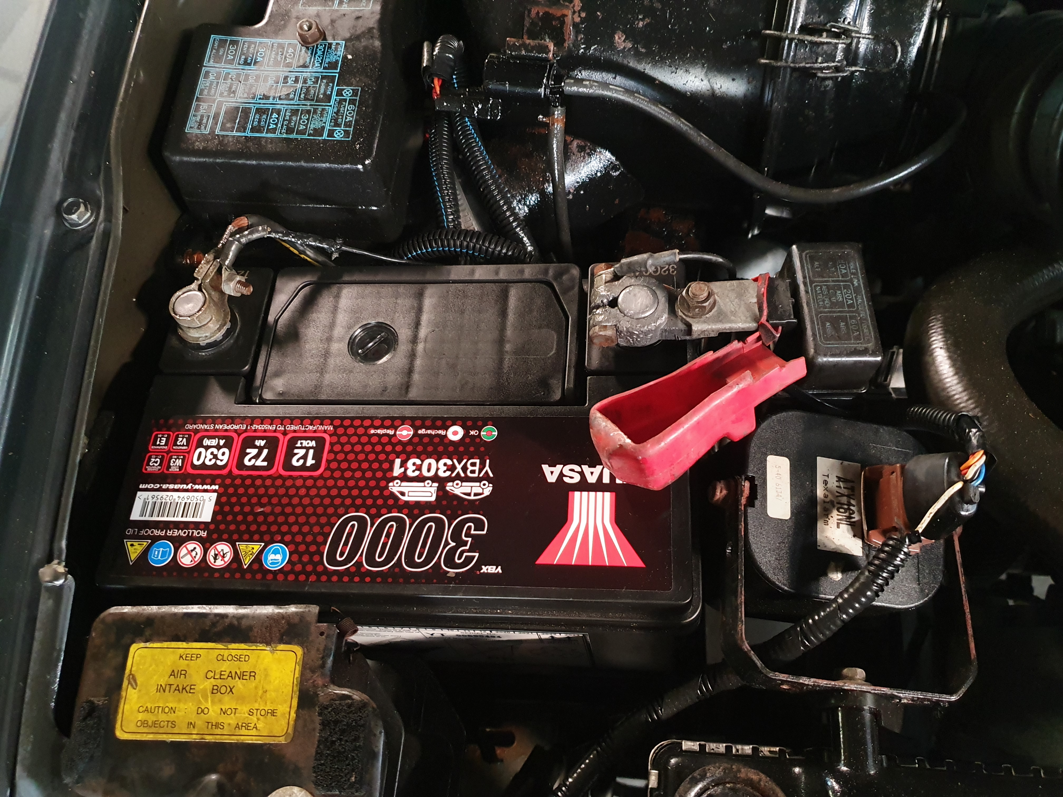

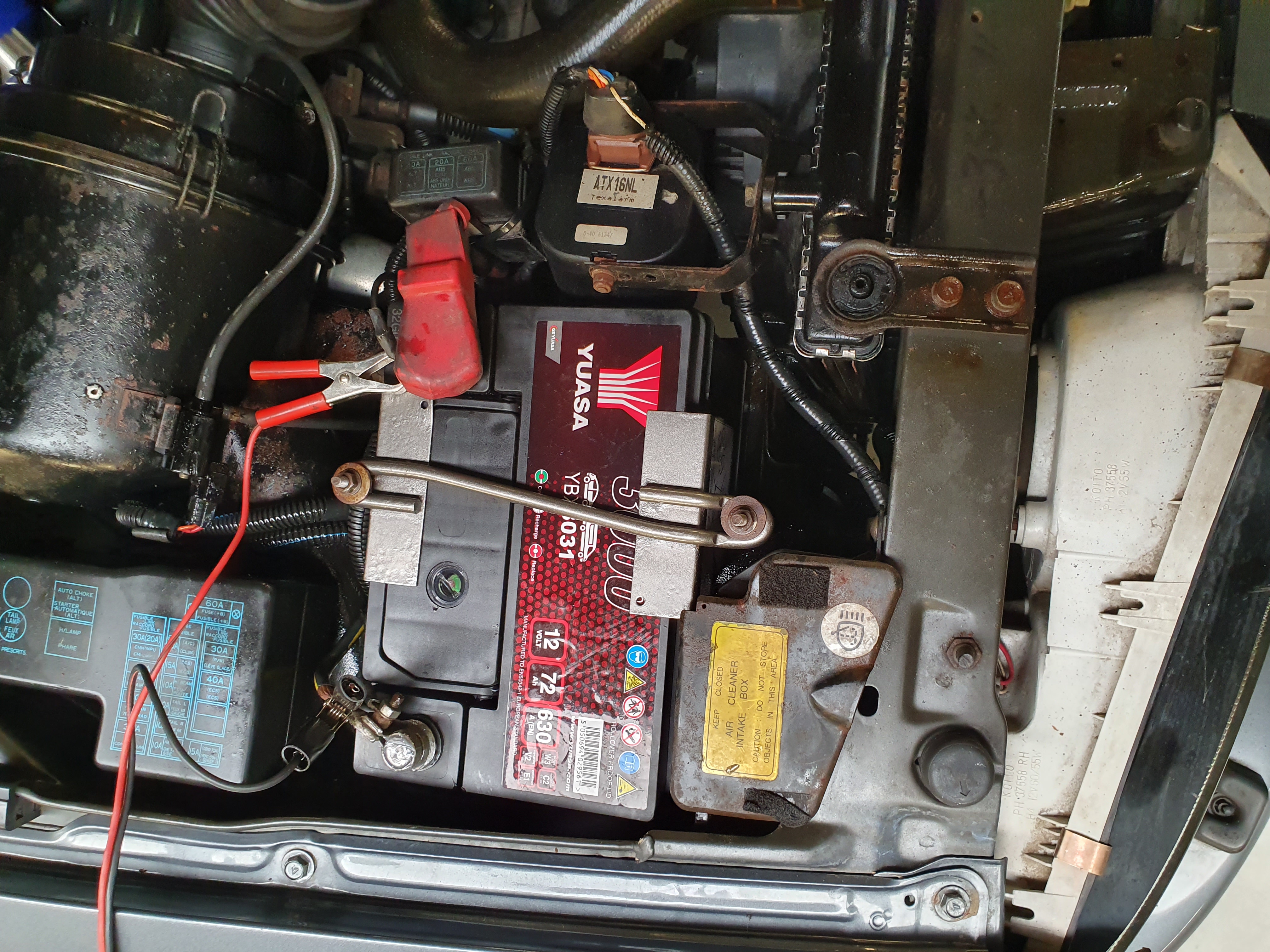

Nieuwe accu en gelijk maar even de houders gestraald en gespoten. Had enkel zinkspray maar ziet alvast veel beter uit dan die bonk roest .

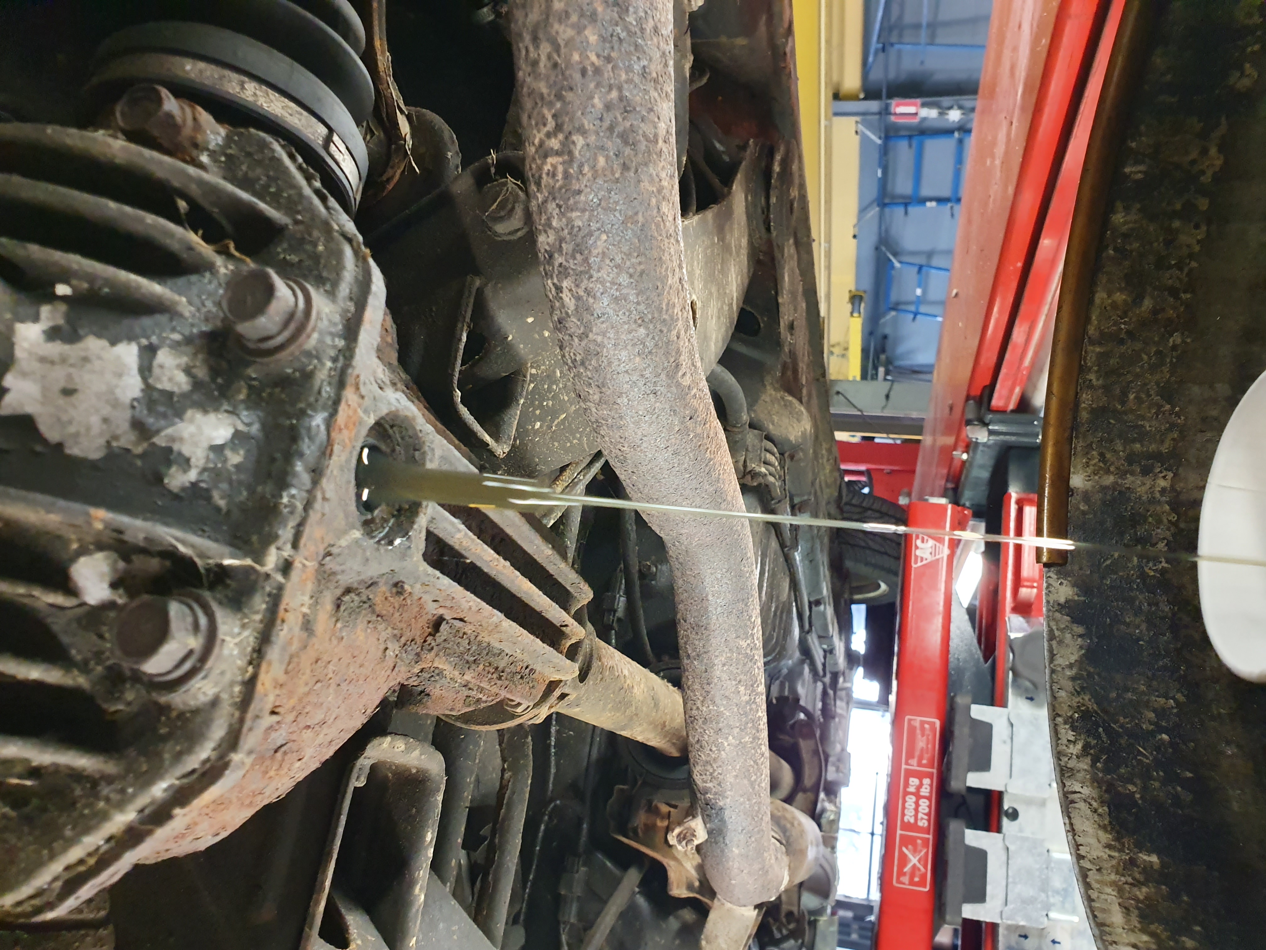

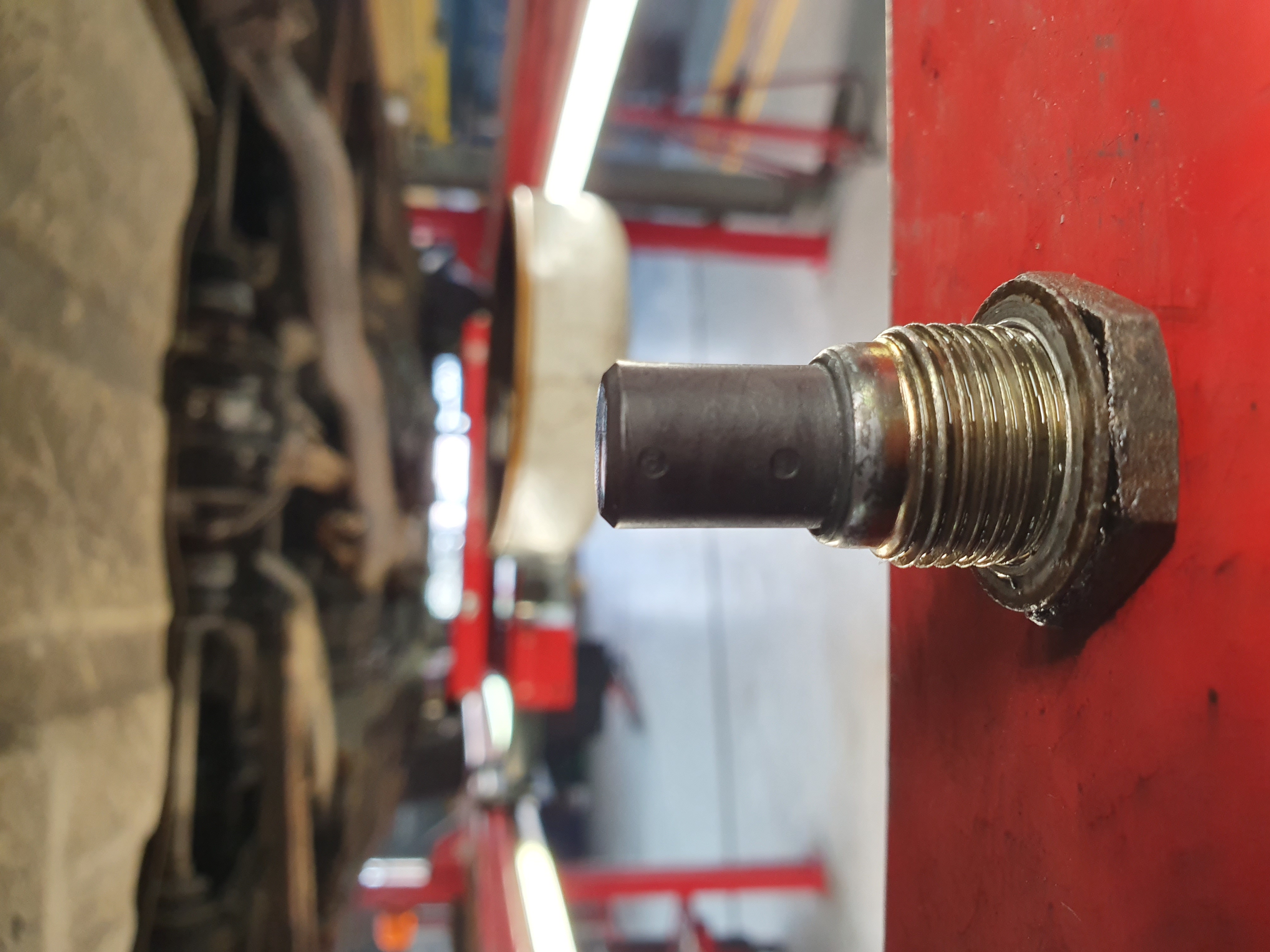

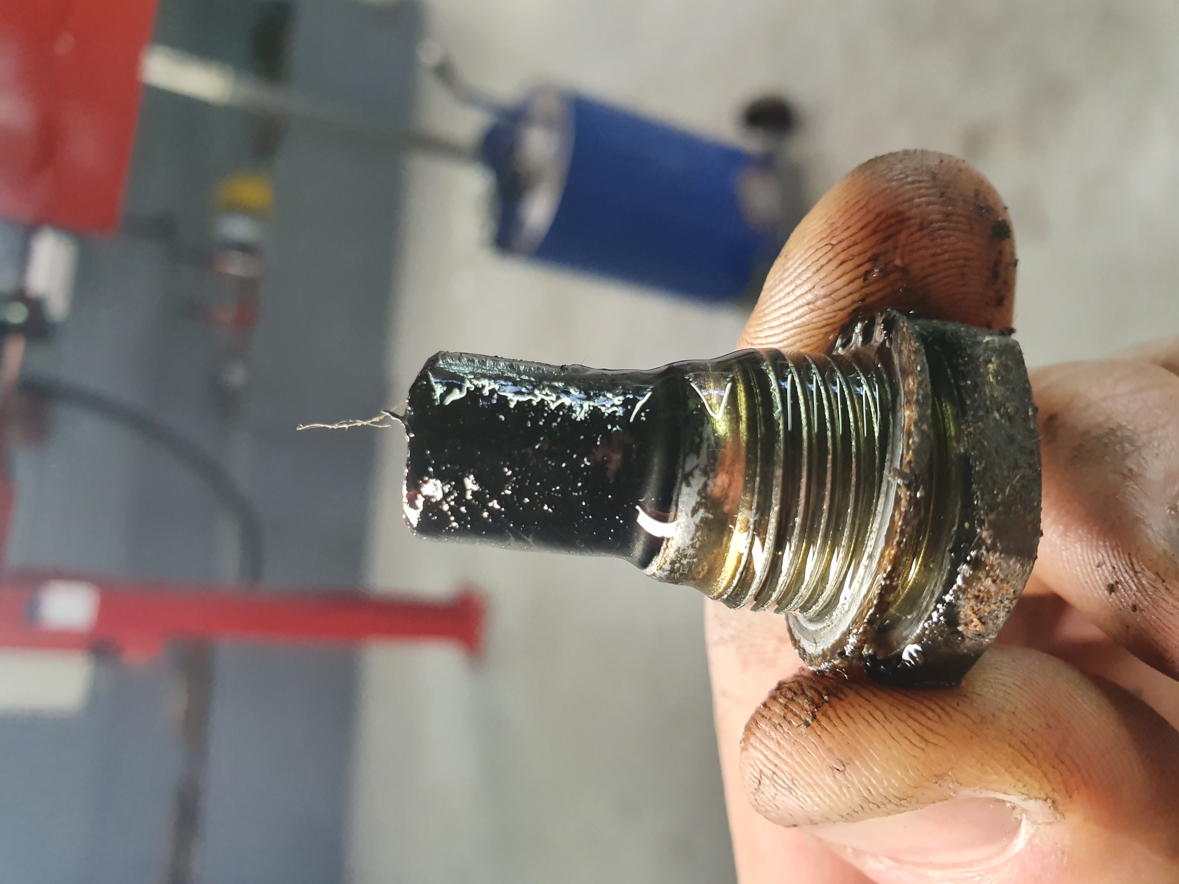

Gelijk even differentieel olie vervangen voor 75w90 amsoil, werd ook wel weer eens tijd overduidelijk.

Re: Oude bekende, 6g 4g63t hatchback
oei, chunky! hopelijk met verse olie dat 'ie nog lang meegaat!

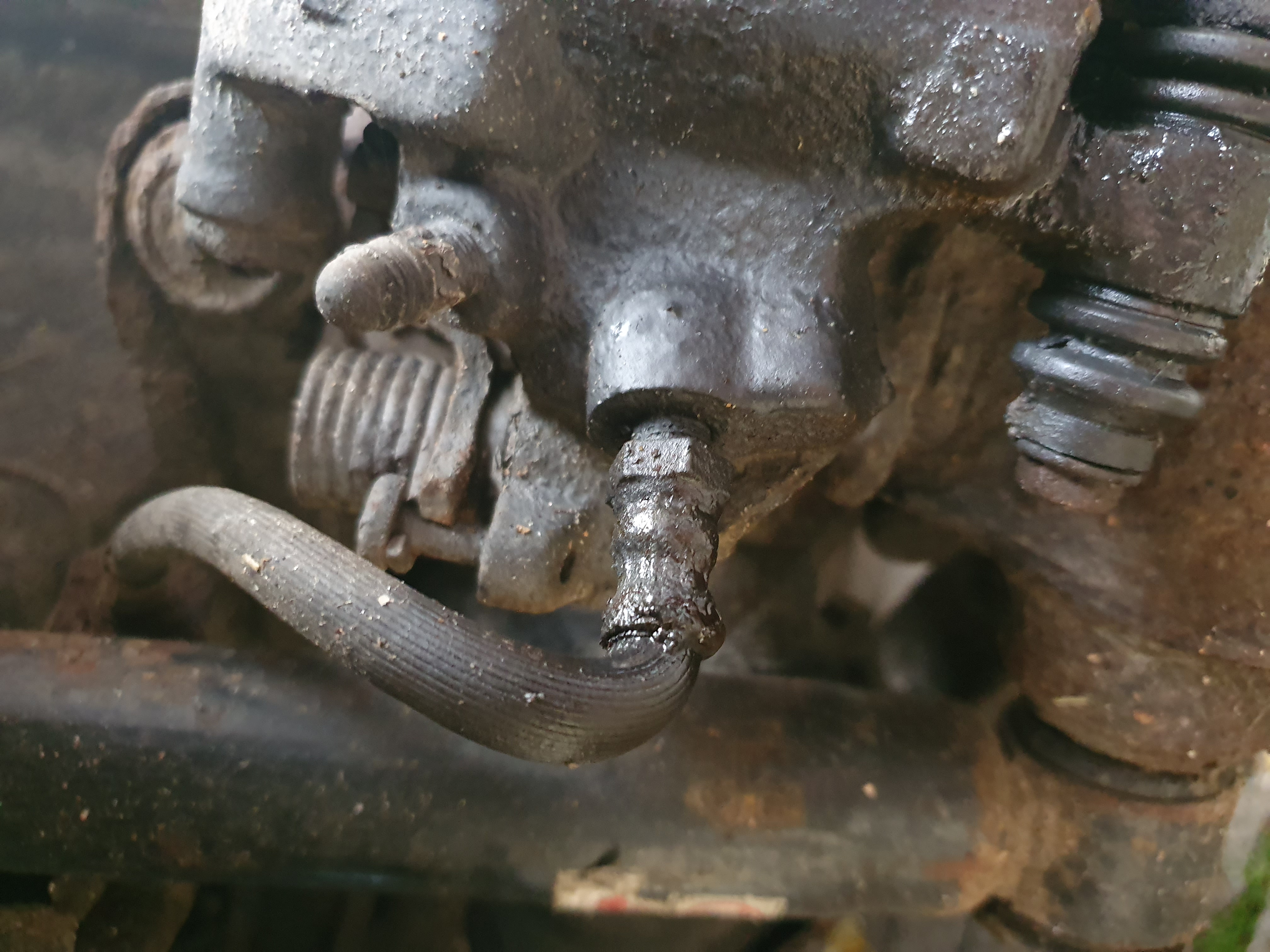

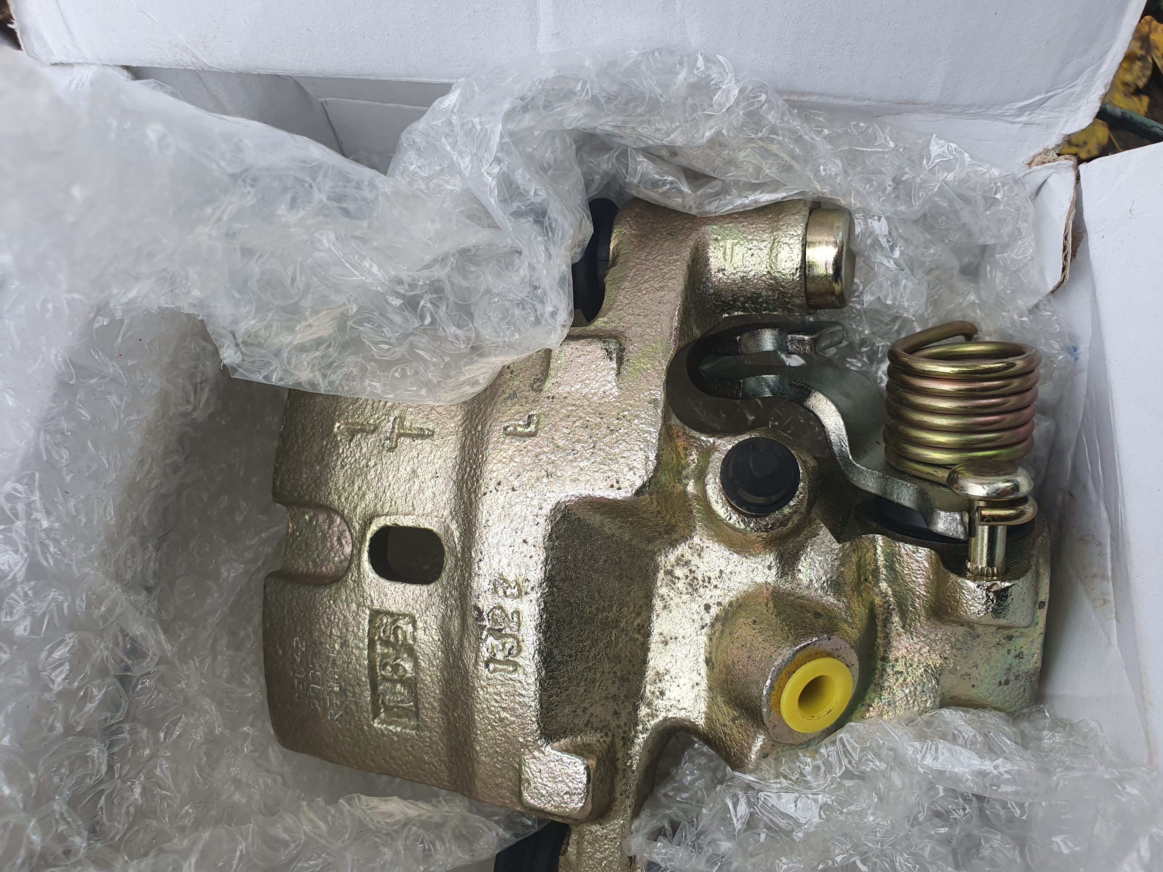

Sinds dat ik de motorkap ben gaan halen deed de auto qua remmen raarder dan normaal. Ik was ervan op de hoogte dat die hele remboel eigenlijk niet helemaal om over naar huis te schrijven was en toen ik hem kocht moest ik ook al eea provisorisch gangbaar maken..
Sinds de belasting met aanhanger was het probleem echter vele malen groter. Slechtere remdruk, wegvallende remdruk die beter werd met pompen en handrem die na verloop van tijd druk los liet.
Plan was om eerst een hoop te verzamelen en dan alles tegelijk aan te pakken maar afgelopen vrijdag avond trapte ik zowat in het luchtledige en was mijn vloeistof niveau zelfs veel lager. Dusdanig dat zelfs het lampje aan ging.

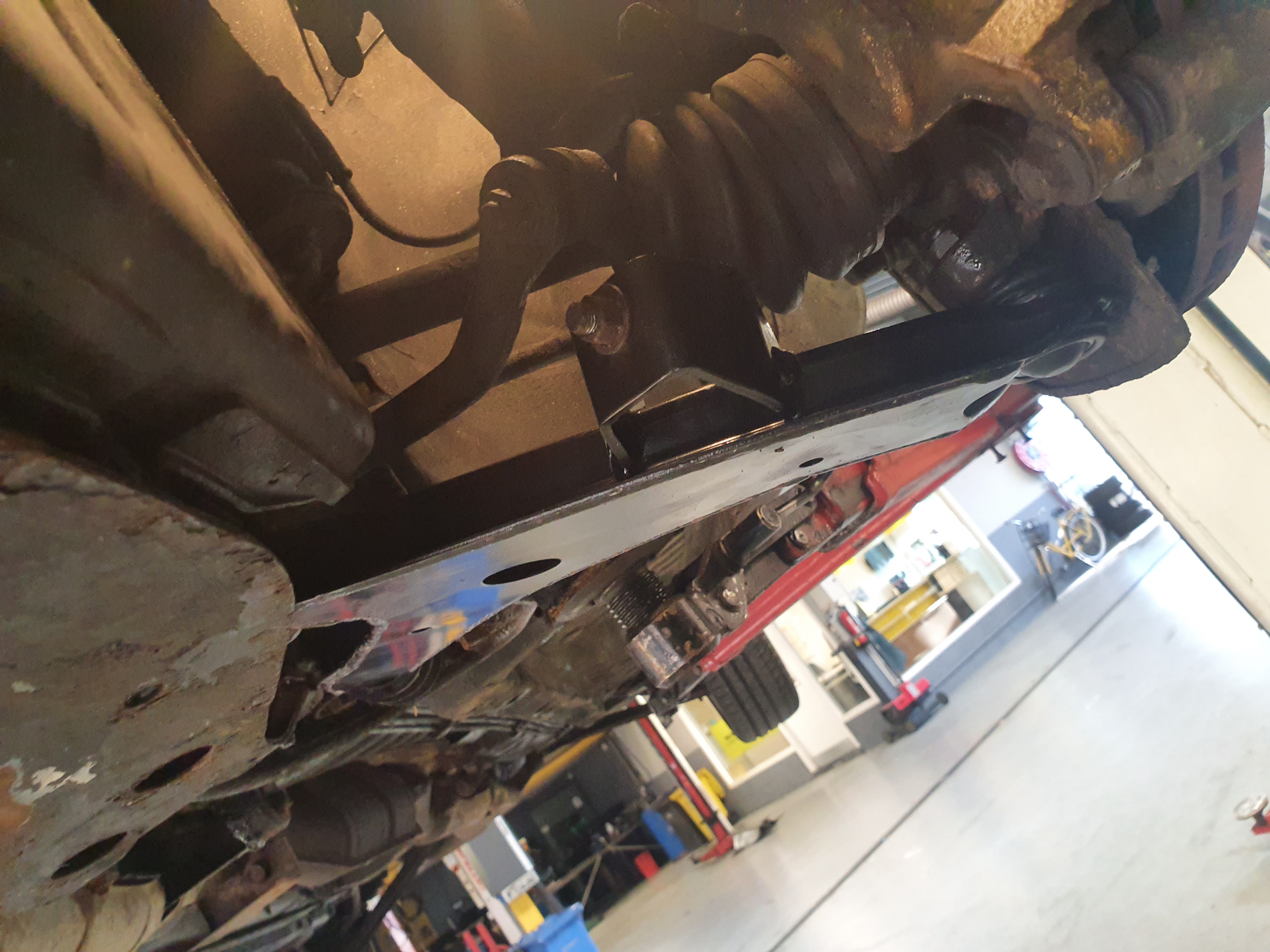

Dus vandaag maar even provisorisch opgekrikt om even zo tussendoor een diagnose te kunnen stellen. En dat was wel schrikken.. Er zat een slang verkeerd gemonteerd die dusdanig onder druk zat dat nu de bewapening kapot is en hij lekte . Even denken, wat nummers uitzoeken en die van een 2.0 was hetzelfde. En die heb ik nu net gesloopt en veel delen van liggen. Dus flink zoeken en ja hoor; zo goed als nieuwe slang liggen.
Dan gelijk maar rigoureus aanpakken. Ik heb nog 2 hagelnieuwe remklauwen liggen , en de Galant staat sinds aanschaf flink scheef omdat voorop verlagingsveren liggen en achterop de hoge originele. Een jaar of 6 geleden heb ik eens 4 top spec GAB schokbrekers met veren uit Japan laten komen , compleet met Cusco camberplates en erg uitgebreid in hardheid verstelbaar. Net 200 km onder een auto gezeten totdat deze de motor opblies en de auto gesloopt werd. Dus als ik dan toch moet beginnen aan de achteras; dan gelijk maar goed. De remslang vervangen, schokdempers vervangen , nieuwe remklauwen er op, remvloeistof flink ververst, en wielkasten flink behandeld met Fluidfilm.
Nieuwe klauw gemonteerd
Lekkende remslang
Lekkende remslang

En we blijven lekker bezig. Gisteren beide compleet nieuwe draagarmen gemonteerd aan de voorzijde en naderhand uiteraard de uitlijning gecontroleerd.
Oude draagarmen waren vrij zeker nog de originele en de rubbers waren inmiddels wel erg slecht. Originele draagarmen ga ik wel nog proberen te redden door ze te stralen en als ze heel blijven opnieuw lakken, en nieuwe rubbers en fuseekogel erop. En dan hebben we weer een setje reserve :) :agree:

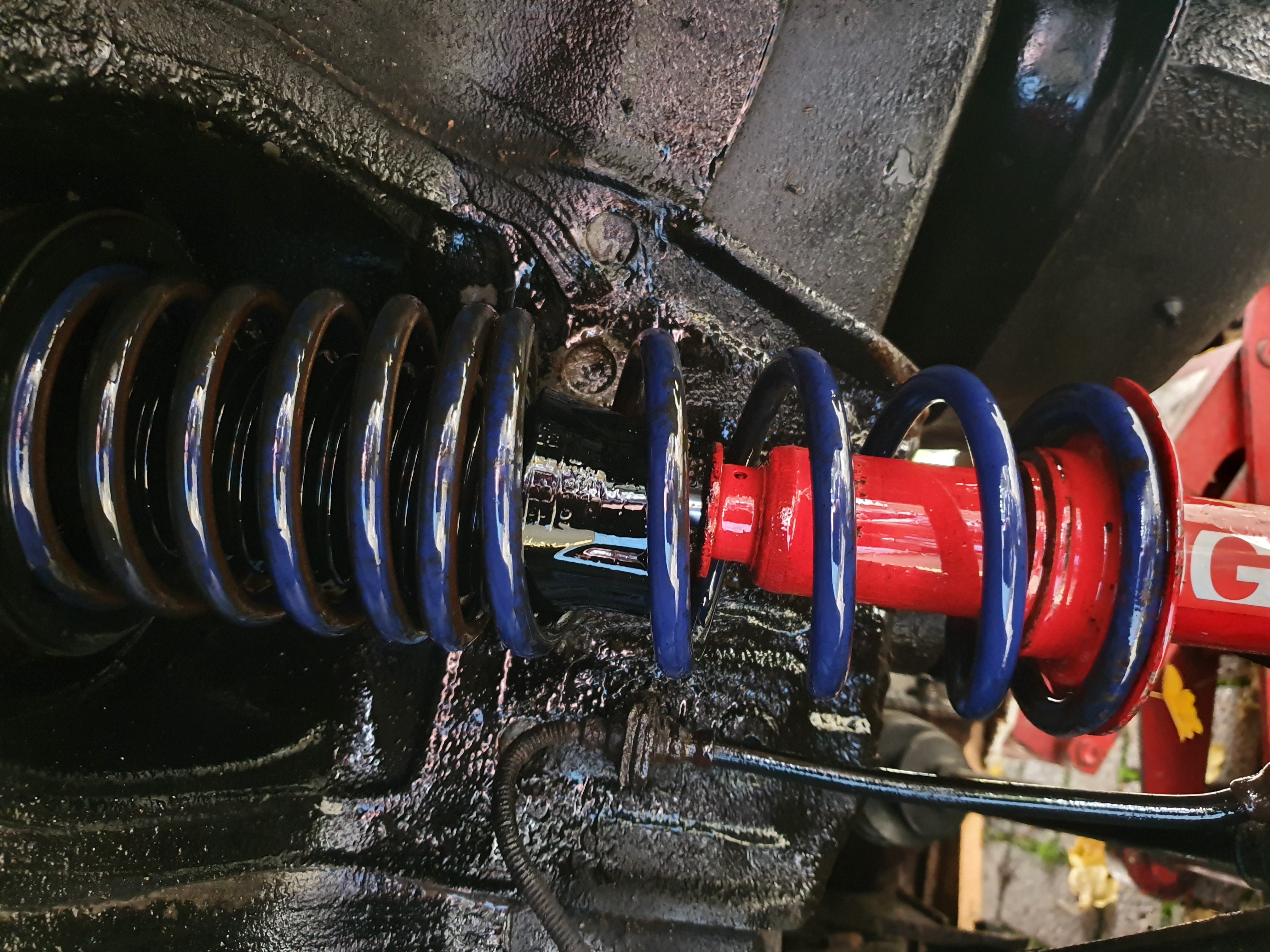

En weer een flinke update. Sinds paar weken enorme tik linksvoor bij oneffenheden, alsof schokdemper stuk is. En warempel, mijn zo goed als nieuwe GAB schokdemper linksvoor is lek...
Dus, schuur in; en een hagelnieuwe set gevonden (origineel) mitsubishi en met h&r verlagingsveren. Ook hagelnieuw. Allemaal nog nooit onder een auto gezeten, gekocht van een gti 4x4 in Sittard toen die te ver heen was om te restaureren.
Dus die eronder gemonteerd, gelijk ook hagelnieuwe stabilisator slangetjes voor gezet. Voorts een lekkende radiateur vervangen voor een vers exemplaar (wel Nissens helaas, omdat een nieuwe niet meer leverbaar is en de enige die ik vond bij een particulier kostte 850 euro omdat het zeldzaam was; dat vond ik te gortig ). Een nieuwe thermostaat erin gezet, koelsysteem uitgebreid geflushed en opnieuw afgevuld, kleppendeksel eraf en nieuwe pakking plus o ringen van bougieschachten, gelijk ook nieuwe bougies gemonteerd, nieuwe v snaar en multiriem, olie en filter, en 2 nieuwe banden op de vooras. En natuurlijk de pakking van de olievuldop ook gelijk vervangen, die was ook kneiterhard.
Wederom geprobeerd alles origineel Mitsubishi te monteren en houden, maar het is helaas niet haalbaar om dit bij ieder los deel nog te doen. Radiateur was nieuw bijna onvindbaar, en bijna 900 euro is gewoon tè overdreven. V snaar en multiriem zijn ook Gates ipv mitsubishi omdat ik na 4x bestellen nog steeds het verkeerde onderdeel kreeg; en de oude echt enorm slecht waren.
En we gaan langzaam weer verder met onderdelen inventariseren, verzamelen en de auto weer steeds in betere staat krijgen.

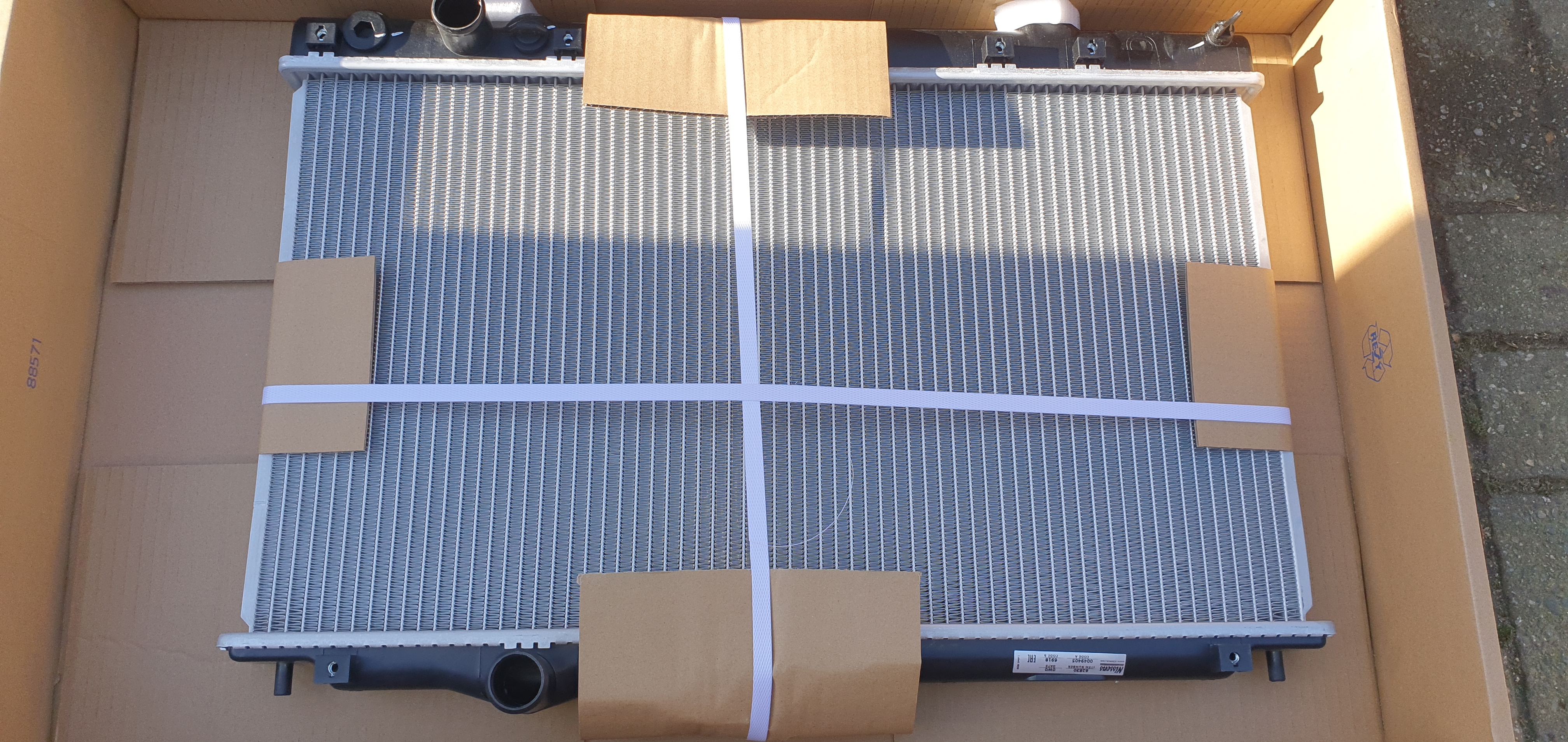

Knap wat er toch nog te vinden is, maar inderdaad... Een radiator van zo'n prijs is absurd!
Nissens kwaliteit lijkt mij wel ok.
