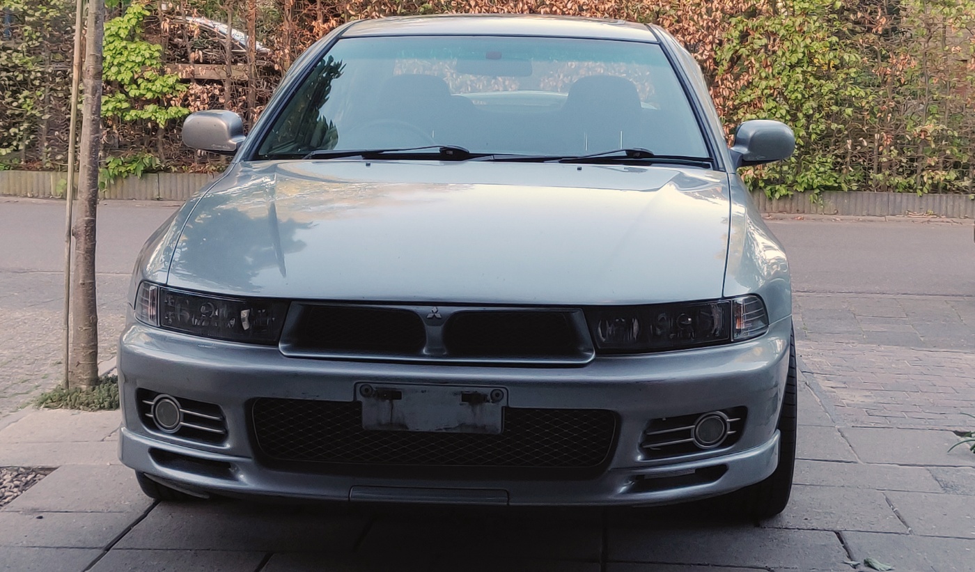

Jos heeft de auto bijna 10 jaar lang vertroeteld en veel mooi werk verzet, een enorm scala aan onderhoudspunten en verbeteringen hebben Racepaard tot een volbloed laten wederkeren. Maar met iets teveel hobbies en te weinig tijd om Racepaard werkelijk af te maken besloot hij met merkbaar pijn in het hart afscheid te gaan nemen.
En wat begon met een interessepeilingsberichtje van Jos, mondde uit in een maandenlang gevecht. In mijn hoofd welteverstaan. Toch weer NOG een auto erbij?! Ik heb al een VR2 die al ruim 2.5 jaar stilstaat... moet ik echt naast de daily Mazda 6 toch weer een echte VR4 hebben? Ja. Natuurlijk. Zeker een zoals deze!
Racepaard is een 1996 Cold-Spec VR-4 met een sub 100K tellerstand, uitgebreide historie bekend, nog belangrijker: laatste eigenaar bekend! Vrijwel alles is origineel, danwel ververst origineel. De add-ons zijn:

De eerste klussen zitten erop!

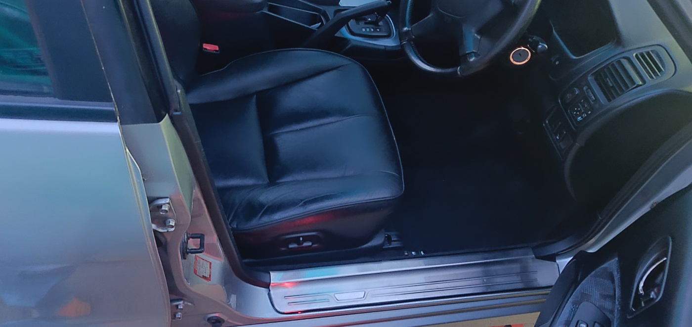

Het stoffen interieur is vervangen door een zwart lederen (euro) interieur, dus met de electrisch verstelbare stoelen en de in delen neerklapbare achterbank.
Dat laatste bleek een veel grotere klus te zijn dan ik had verwacht, aangezien de boutgaten om de leuningdelen te bevestigen er blijkbaar niet vooraf ingemaakt zijn... Gek genoeg zijn de moeren voor de rugleuning-beugels (waarmee de leuningen vastklikken) weer wel aanwezig. Afijn. Ik heb gelukkig een hydraulische blindklinkmoertang dus na eerst alles 'los' plaatsen zodat de exacte plekken konden worden afgetekend, was het daarna een kwestie van gaten boren en de moeren erinpersen.
De achterdeuren hebben meteen wat geluidsisolatie gekregen, de voordeuren krijgen dat later zodra ik het missende voordeurpaneel gevonden of gemaakt heb.

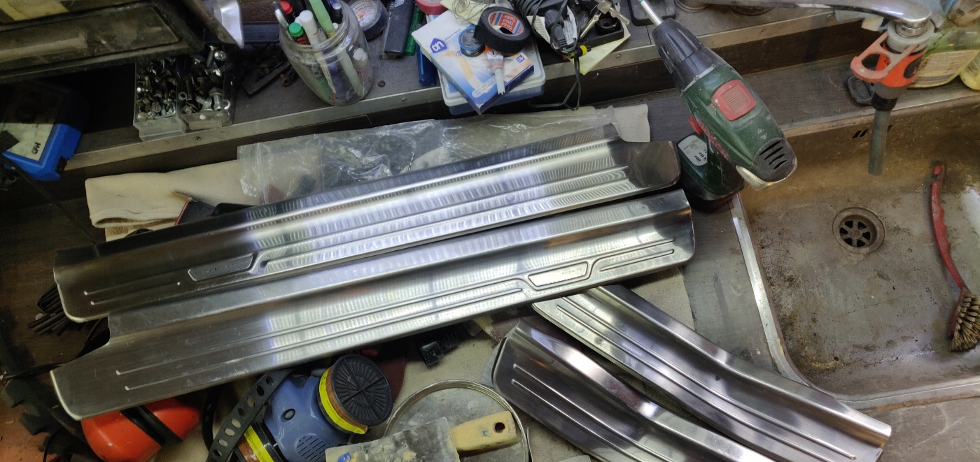

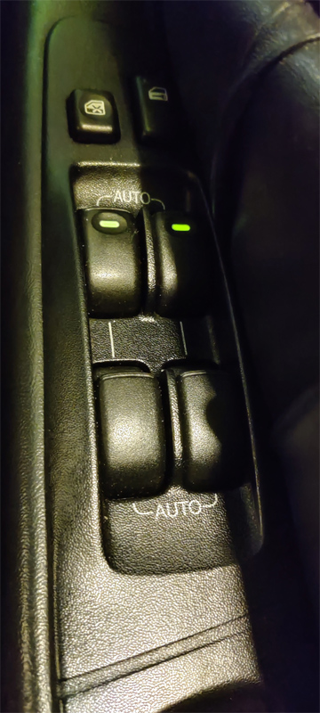

Ook heb ik meteen de minst spannende mod ever gedaan nu de bestuurdersdeur uit elkaar lag: ipv slechts 1 bedieningsknop met ledverlichting heb ik er nu 2. Misschien is de meeste tijd wel gaan zitten in alles stofzuigen en schoonmaken. Oh en de extra bedrading aanleggen voor de electrische bediening van de voorstoelen. Gelukkig had ik op mijn zoldertje nog een setje contrastekkers voor die connector! Al was het wel een half uurtje zoeken door alle spullen
Ook de chique rvs JDM instaplijsten zijn geplaatst zoals op de foto is te zien.

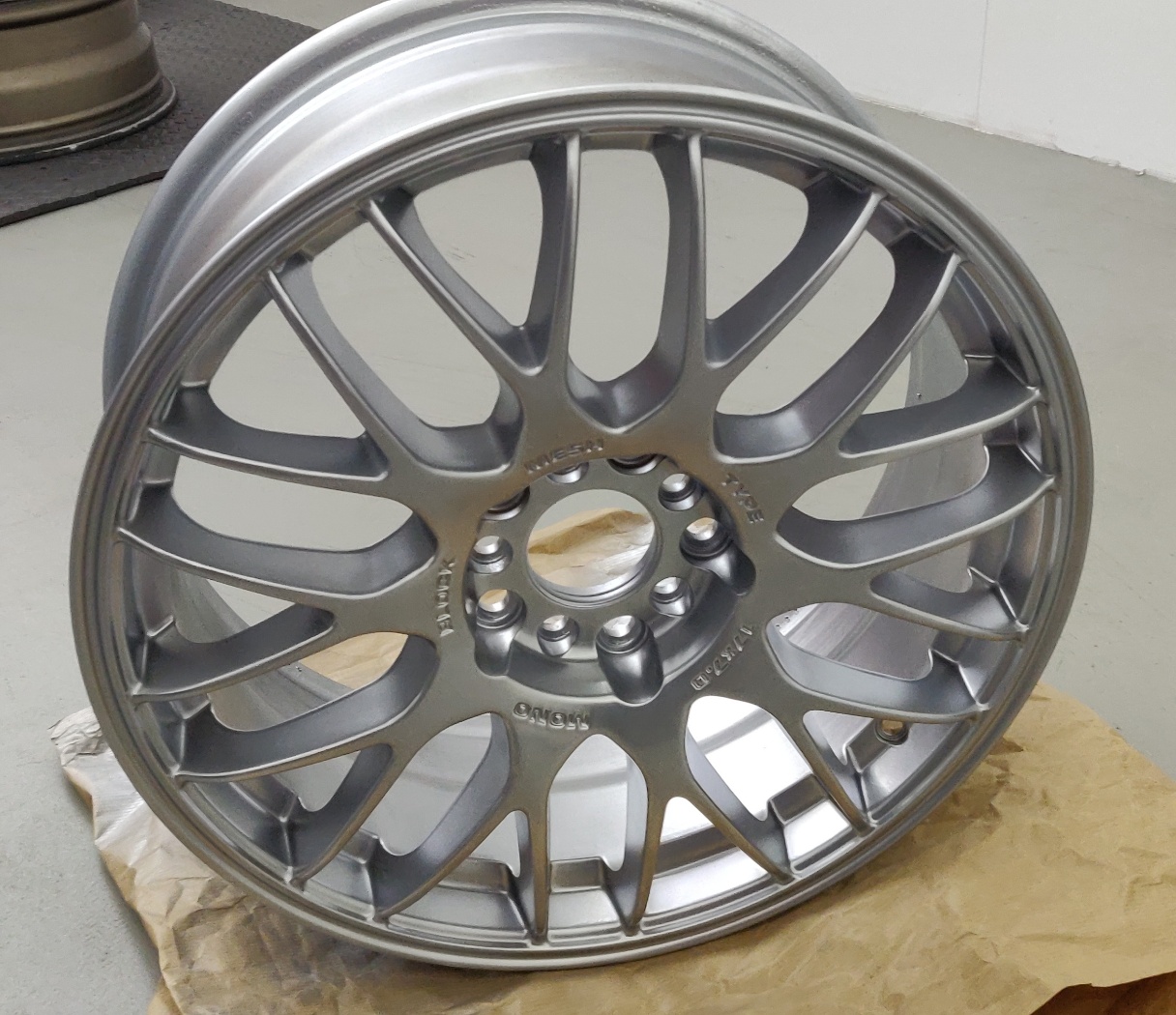

De wielen wilde ik gisteren al wisselen, maar ik kreeg de banden niet goed van de AEZ wielen af, even hulp nodig van de expert, komt van de week wel. Momenteel staat de auto op 4 assteunen. Lekker hoge instap

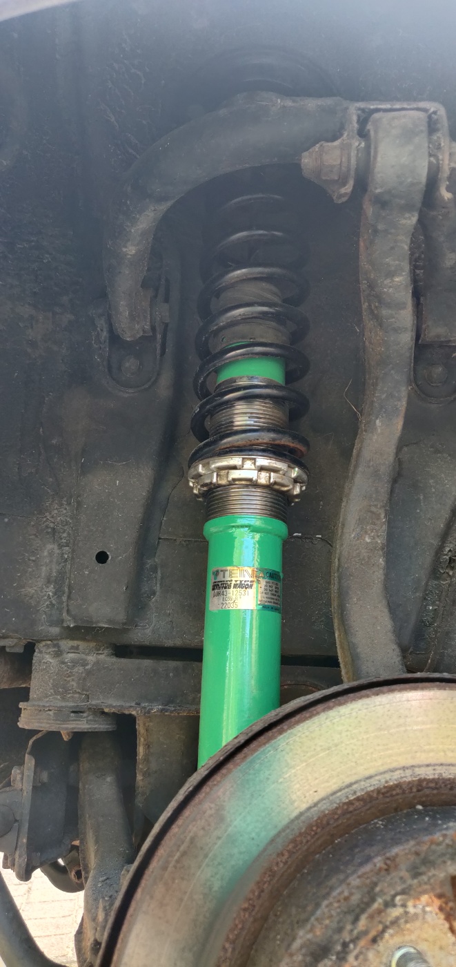

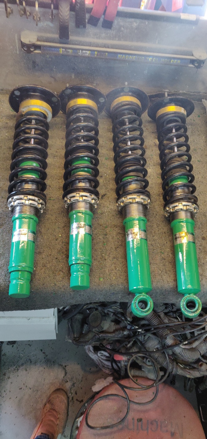

Aan de achterzijde heb ik meteen de TEIN schroefset geplaatst, toen het interieur aan de achterkant er toch uit lag en ik lekker makkelijk bij de schokbreker moeren kon komen.
Van de week vast weer verder!

Na een gezellig avondje bijmletsen met Ceriel (metaripley) ook verwend met wat goodies uit zijn voorraad!
Een verse binnenspiegel (de originele had wat spiegelrot aan de onderkant van het spiegelglas, rotgezicht).
Ik had nog geen plastic afwerkplaten voor achter de achterbank als deze neergeklapt is. Nu wel!
En last but very much not least: het laatste deurpaneel voor de linkervoordeur in mooie staat in zwart leer heb ik nu ook!

Deze ochtend een klusje gedaan dat ik al zo ontzettend vaak heb gedaan, blind zou het me nog lukken!
Als tenminste de stabilisatorstangetjes L en R een beetje meewerken (lees: laat ze in hemelsnaam ooit vervangen zijn door aftermarket zodat je grip hebt op zowel de moer als het kogeltje). En ja. Jos had deze ooit al vervangen. De topper. Dus het was een fluitje van een cent.
Op de gok de hoogteinstelling van de TEIN schokbrekers / coilovers vastgezet. En zo te zien mag het nog net ietsje lager. Even afwachten tot het spulletje een nachtje ingezakt is.
Maar dit lijkt er al wel veel meer op vind ik. Erg blij!
Eindelijk weer 'ns wat foto's ook, ookal is 'ie eigenlijk ontzettend vies en is glans een ding waar ik en de auto weer naar verlangen. Wellicht als de schaduw daar is dat ik 'm was en clay en wax. Maar dat kan ook zomaar nog een week of langer duren. Hét grote voordeel van grijs/zilver is dat vies niet zo erg opvalt

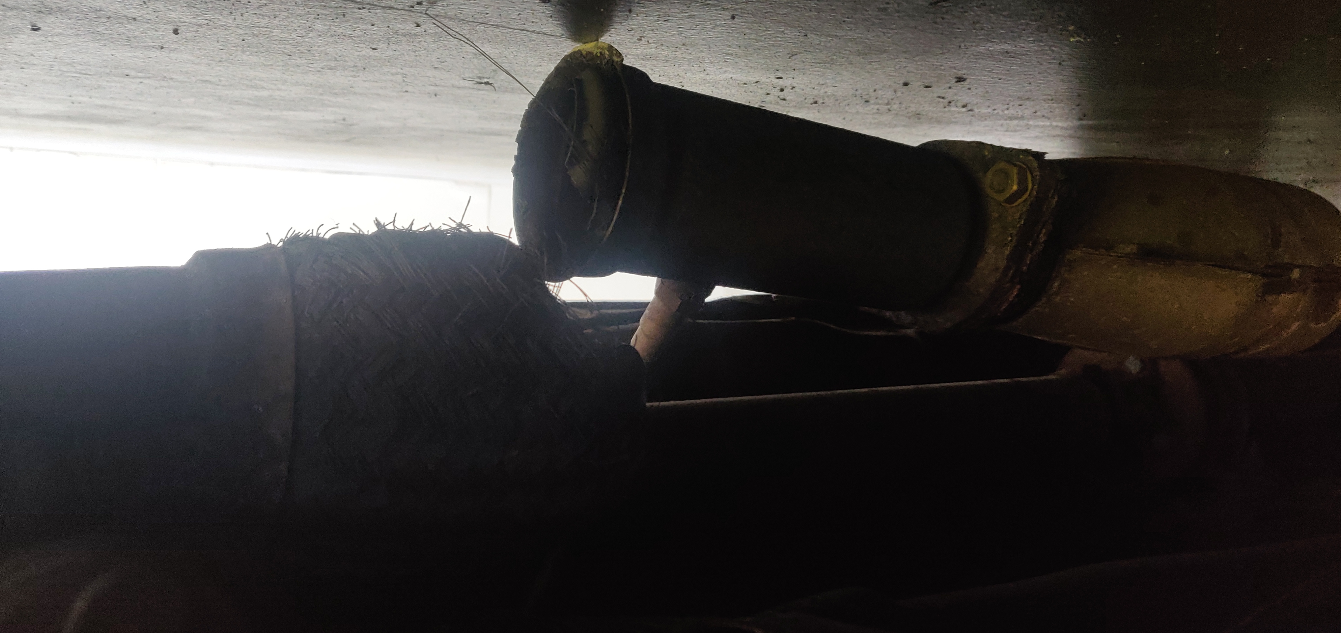

Re: Racepaard - Galant VR4 - let's get loud
De afgelopen dagen heb ik de dikke kitlaag beetje bij beetje weggehaald van de deurframes. De kitlaag die de meegespoten wind visors op hun plek hield. De kitlaag die onnodig breed over de deurrubbers was uitgesmeerd. De kitlaag die nergens voor nodig was, maar wel mijn uitdaging werd...
Afijn, die troep was er eindelijk en ik dacht: auto in de garage zetten, deurframes schuren, auto afplakken en spuiten maar!
Dus ik draai de sleutel om en binnen een seconde liep het motortje alsof het een uur terug was geweest, terwijl het in werkelijk alweer weken waren!
Even een stukje vooruit, een beetje spelen, een beetje achteruit, ohja, het schuine hobbeltje van de garage en daarna dat extra hobbeltje van dat opstaande ijzeren randje en... VRRROOOOM GROM BRULLLLLLLL!
Oh oh, ik gok dat de hoek waarin ik naar binnenreed te stijl was voor het flexstuk... Wat een bak herrie zeg, wow! Dus ik stap uit, kijk onder de auto en ja hoor: compleet kapotgerukt flexstuk.
Online meteen een vers 76mm 150mm lang flexibel uitlaatdeel besteld, dan kan ik weer wat laswerk doen. En mijn wederom verzakte oprit ophogen, anders heb ik bij het uitrijden weer zo'n probleem natuurlijk. Lekker wonen op die veengrond

Re: Racepaard - Galant VR4 - sound of silence
Vanavond heb ik me maar kwaadgemaakt op een klusje waarvan je weet dat het gaat lukken, het is een kwestie van een aantal uren overbruggen. Uren gevuld met plezier met de haakse slijper, het lasapparaat en meermaals monteren-en-weer-loshalen van de downpipe om alles perfect uitgelijnd te krijgen.
Want naast het grote flexibele deel heb ik ook het kleine flexstuk vervangen, die had ook al een klein scheurtje en was zonder twijfel even oud. Nu is het weer vers is klaar voor montage.
Helaas had ik niet gedacht aan verse uitlaatpakkingen, de enige die ik nog vers had was voor de 3" maat (MB687004), mooi. Maar voor de twee naar de motor (MB687002) heb ik niets, dus even wachten tot die binnen zijn, dan kan 'ie gemonteerd worden en geeft de VR4 weer een beschaafd uitlaatgeluid.
