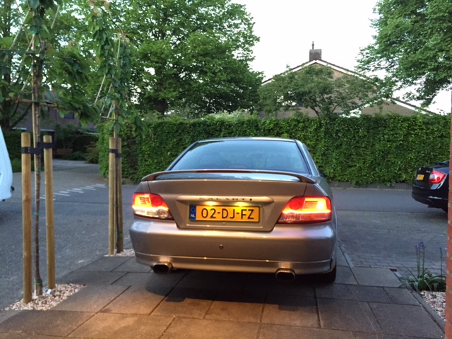

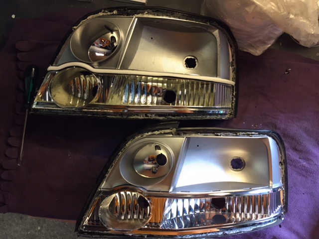

Klein dingetje maar irriteerde me al een maanden: het achterlicht aan de bestuurderszijde lekte. Of misschien beter gezegd: er kwam water in dat nauwelijks meer eruit ging
Het is toch altijd weer een klusje om die krengen netjes open te krijgen, en eenmaal open was de schade door het water duidelijk... het chroomlaagje was flink aangetast, dus ik heb van een reserve achterlicht waar het 'glas' van kapot was het binnendeel gebruikt/overgezet inclusief de LED strip (43cm).
Nu ziet het er weer fris uit!
Op de foto lijkt het allemaal bijna oranje of zelfs wit, maar in het echt is het fel rood. De camera van mijn telefoon kan zoveel contrast blijkbaar niet aan

Re: VR2/50 shades- van die dingetjes zoals het lekke achterl
Weet je ook waar het water naar binnen kon ? Anders kun je het over een jaar weer doen
De kitrand bovenin de lamp sloot niet helemaal af. Die LED strip geeft net iets weerstand en ik heb de vorige keer de kit niet genoeg laten uitharden waardoor de 2 delen iets uit elkaar geschoven zijn en dus de kitrand ook iets teveel ruimte kreeg zodat water naar binnen kon.
ja kunst die was ook helemaal niet lek... of zit je stuur tegenwoordig rechtsmarksanne schreef:Klein dingetje maar irriteerde me al een maanden: het achterlicht aan de bestuurderszijde lekte.
Krijg nou wat! Wie heeft dat stuur omgedraaid

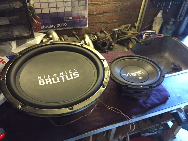

Ik heb een beetje (ja echt, het is maar een beetje!) vakantiegeld verkwist aan leuke onzin: Een 15" subwoofer en een versterker (eenzelfde als ik al heb, Earthquake PH2000W/D1) welke me ontzettend goed bevalt, dat ding wordt niet warm, speelt mijn subje zoek, of in ieder geval de auto, want hangend aan de hoedenplank rammelt er van alles als ik 'm verder opdraai dan nu. En hoe netjes het ook klinkt, ik mis het mega lage diepe...
Dus dan moet je wat he?! En aangezien ik weiger nog meer kofferbakruimte op te offeren gaat die joekel van 'n subwoofer gemonteerd worden in die grote dikke plaat die ik gemaakt heb voor de ruimte van het reservewiel. Daar ligt momenteel alleen maar losse bende in (een koppelingsplaat, startkabels, olie, hesjes, gereedschapsetje, enz). En het zijn heel wat liters volume, dus het zou best eens een beetje een match kunnen zijn. Nu realiseer ik me dat het op goed geluk is, want enige controle zoals bij een echte kist heb ik natuurlijk totaal niet. Maar ik zie het wel. Wordt het niets dan verzin ik dan wel weer dat ik ga doen.
De subwoofer is al binnen, de versterker heb ik in de VS op ebay gekocht dus die moet nog een stukje vliegen. Binnenkort horen jullie (en de buren) het wel

Re: VR2/50 shades - meer boem boem
kun je er achter proberen te komen wat het aantal liters onder je plank is ? (dus niet alles af kitten en kijken hoeveel emmers water er in kunnen van 10 liter) bedoel probeer van de schuine kanten naar beneden een rechte denkbeeldige rechte lijn te denken in het midden van het schuine gedeelte ..dan lengte x breedte x hoogte natuurlijk ..kijk wat je woofer graag wil hebben en vul de ruimte met (iets) op ..denk dat de ruimte te groot is ... als je een gat van 75mm naast je woofer boort , daar een 75mm buis in zet tot een cm of 4 van de onderkant van je sub'kist' en de rest opvult met wol(spec voor in je woofer dus geen kussen openknippen) ...zorgen dat alle spleetjes en gaatjes goed dicht zitten , dan heb je naar mijn weten een zo goed mogelijk haalbaar resultaat op de manier van inbouwen dmv je woofer in de plank zoals jij hebt , iemand niet mee eens of andere gedachten daarover ? ik ben ook op dit vak geen specialist maar denk dat dit een hele goede manier is !! owja mark ,als je er een buis in gaat zetten moet je kijken naar een bass-reflex inhoud ..en zonder buis naar de gesloten kist inhoud .. je hebt ook gepoort maar dat gaat niet werken zonder een hele hele goede kist exact op maat

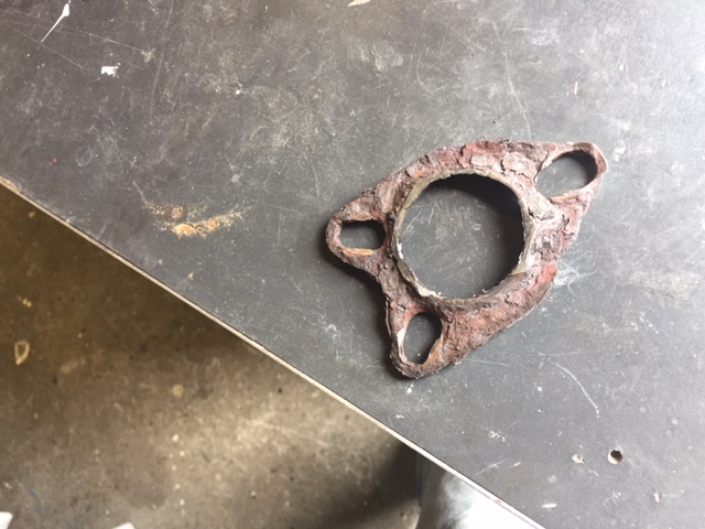

Re: VR2/50 shades - over uitlaten, flezen en lassen

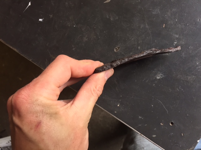

Bij gebrek aan een versterker (komt waarschijnlijk pas volgende week binnen), heb ik een ander en eigenlijk belangrijkere klus opgepakt. De uitlaat... die heeft wat kleine lekjes op de lasnaden hier en daar en hoewel het brommetje niet misstaat is het niet ideaal voor de lambda-waardes en wordt het een echt probleem bij de APK keuring volgende maand. Dus op de grote brug het hele uitlaatsysteem er onderuit gehaald. Want ook mijn vorig jaar ofzo zelf geknutselde voorpijp had een paar speldeprikgaatjes op twee lasnaden.
Het loshalen van zo'n bijna-uit-een-stuk uitlaat is niet echt ideaal na 10 jaar vast te hebben gezeten kan ik jullie vertellen. Vooral de verrotte en door mij al jaren vervloekte europese 'schuif-klem' buisverbindingen zijn me een doorn in het oog. De meeste van die klembeugels waren al weggeroest, hadden geen functie meer maar zaten nog met een restje vast simpelweg omdat ze op een paar puntjes vastgelast zaten. Net als de schuif-in-elkaar buizen. Daar is nu een einde aan gekomen. Alles zit gewoon aan elkaar gelast. Mijn idee is: compleet lassen, of overal flenzen tussen zetten. Overal flezen is wat mij betreft niet nodig, dus rondom lassen die hap.
De enige flens die vervangen wordt is de aftakking over de achterste arm (zoals ook de fabrieks-pijp loopt) waar een 3-punt flens gemaakt was. Echter... daar was bitter weinig van over! En de bouten/moeren waren een kleine hel om los te krijgen (allemaal moeten doorslijpen). Dus daar komen twee verse normale flenzen. Ik ga ze er later deze week oplassen.
Ook kwam ik op diverse ophangrubber bouten+moeren tegen in maat 13. Vreselijk natuurlijk. Die worden natuurlijk meteen vervangen door originele Mitsubishi bouten!
Ik ben erg benieuwd hoeveel geluid er nog overblijft met al die gedichtte lekjes
jij hebt ook een 3inch uitlaat toch ??! die 1ste foto ziet er erg uit als een v6 standaard flens of zeg ik iets raars ???
Het is 2.5"of 2.75" ik weet het niet helemaal zeker Peter, maar die flens is een grotere versie van die standaard V6 flens inderdaad. Iemand heeft een hoop moeite ooit gedaan om zo'n setje 3-gaats flenzen te maken (of simpelweg ergens te kopen, geen idee of dat te koop is, nooit naar gezocht).
Hoe dan ook, de flensmaat die ik nu gebruik is rondom eigenlijk 2mm te groot dus dat wordt een beetje dik lassen
of aan de boven/onderkant doorslijpen ..2 op elkaar op de bankschroef en doorslijpen ..kun je ze op de pijp 'knijpen en vastlassen ..is maar een idee hoor geen idee of dat werkt
De uitlaat zit er weer onder. Lekvrij
Er zaten inderdaad op meerdere lasnaden gaatjes. Jammer, was niet nodig geweest, want de uitlaat zelf is RVS, alleen de lasnaden zijn niet met RVS lasdraad gelast door de originele bakker.
Ik moet nog wel wat werk doen om die verdomde eindstukken een beetje sierlijker gemonteerd te krijgen, maar aan een zijde is er eigenlijk helemaal geen mm ruimte... misschien de haakse slijper er toch maar inzetten en een paar cm tussenuithalen. Het gelaste (linker) deel is al een cm korter, maar daar kan ik waarschijnlijk ook redelijk eenvoudig dmv boutjes de hoek en 'uitsteek' bepalen.
In ieder geval zit er weer een setje verse flenzen op bij die 'brug'-koppeling voor de linker einddemper, dus daar heb ik de komende 10 jaar geen omkijken naar. Het was zoals al gezegd nodig om een beetje 'dik op te lassen' omdat de nieuwe flenzen 2mm rondom de originele buis te groot waren en dan krijg je zoiets:

De extra identieke versterker kwam binnen. Direct ingebouwd, samen met de subwoofer. Kabeltjes aangelegd voor extra powah en signaal. Boem! En werken!
Lekker geluidje, mooi vol en rond. Tsja... er gaat natuurlijk bij hogere Gain van alles trillen, dus ik heb 'm zo afgesteld dat het allemaal lekker vol klinkt zonder dat er (al teveel) begint te trillen. Ik ben niet liefhebber genoeg om allerlei extra dingen te gaan doen om die trillinkjes op te sporen, dingen vast(er) te zetten, enz. Dat lijkt me een eindeloze klus en zoveel tijd is het me niet waard. Dit klinkt meeeer dan prima met minimale consessies aan ruimte.
Het enige dat heeft moeten wijken is de reservekoppeling/drukgroep/koppelingshevel-reserveset die achterin lag

Re: VR2/50 shades - sub2
dat ziet er lekker uit .. trillingkjes opzoeken is zinloos en eindeloos idd ! zodra je a vastzet gaat b trillen
En dan kapt volgende week je ACT er weer mee...
Maar mooi opgelost zo Mark, toppie!!
Ziet er goed uit Mark, blij dat het ook goed aan je verwachting voldoet. Mooi om het verschil tussen de 2 subs is te zien.
Word de sub nog 180graden gedraaid? De tekst staat nu op zijn kop of denk je vast is vast?
Oh ik vond het al mazzel dat het in ieder geval recht stond. Op z'n kop of niet, niemand die 't ooit ziet (die originele plaat zit er gewoon overheen, je ziet 'm nog net op de foto met een dunne, geperforeerde toplaag).

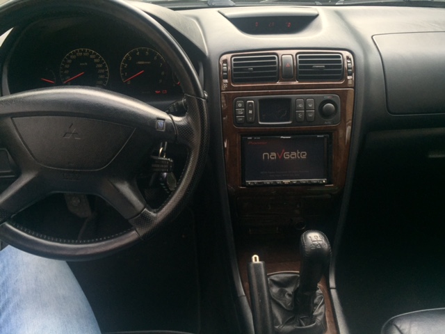

Na een jaar of 9 wordt het tijd voor wat anders. Iets van meer deze tijd.
En eerlijk gezegd, ik heb me nooit erg aangetrokken gevoeld tot wat Mitsubishi had bedacht toen ze de V6 en VR4's uitbrachten.
Nee... eigenlijk niets voor mij. Weg ermee!

Re: VR2/50 shades - dash-upgrade
cool !!
Frisse look!
En zie je nu ook andere dingetjes om ze zo te veranderen ?

Zijn die ook standaard geleverd met die zilveren middenconsoles?
Heb zelf al lange tijd terug zelfde gedaan maar dan gespoten, is toch zoveel mooier idd als het standaard gebeuren
Het is een coverset dat in Duitsland geleverd schijnt te zijn.

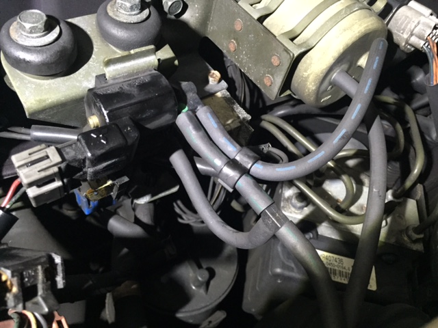

Re: VR2/50 shades - juiste MAF!
Een poosje terug kwam ik er bij toeval achter dat ik een V6 N/A MAF in mijn VR2 had zitten ipv de juiste VR4 MAF. Nu had ik geen problemen, geen storingen, niets, dus ach: het werkte blijkbaar best wel okee zo. Maarja, helemaal lekker zit het niet natuurlijk, want het zijn niet voor niets verschillende artikelnummers en zelfs fysiek zijn de duidelijke verschillen.
Dus vandaag kwam een pakketje binnen met een VR4 MAF. Meteen eropgezet en een flink testrondje gemaakt. Tsja... en is het nu omdat ik het wil voelen of is het echt zo dat ie soepeler, zelfs iets sneller en vooral minder schokkerig (bij ineens het gas los) voelt dan met de foute MAF?! Ik weet het niet, ik ben me bewust van het psychologische effect, maarja, toch...
Hoe dan ook, deze blijft natuurlijk. De juiste MAF voor de motor kan niet anders dan het beste zijn.
Toch ben ik benieuwd waar 'm nou die verschillen inzitten en of de theorie achter die verschillen basis zijn voor mijn gevoel-verschillen!
Ohja: en de APK is ook zonder enig probleem weer ververst voor een jaar
