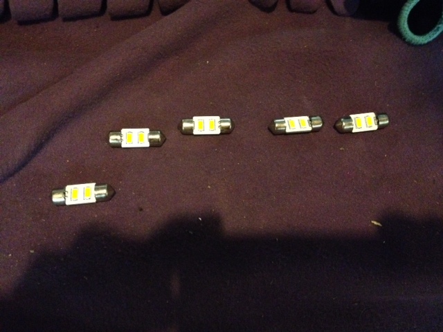

Ik ben niet zo'n LEDjes dude, maar ik wilde het regelmatige leeglopen van de accu een beetje indammen (doordat ik interieurlampjes vergeet uit te zetten). Dus een 2 maanden terug kocht op DX twee testversies voor in het hemel-lampje. Volgens de omschrijving zou de kleur 'warm wit' moeten zijn. Nou... als je een ijskonijn bent zou dit misschien 'warm' kunnen zijn, maar ik vond het vooral echt spierwit.
Maar ik wilde eigenlijk een iets vriendelijkere, warmere tint, dus ik kwam op ebay een andere variant tegen. Meteen op de gok maar 10 stuks gekocht en na een maand verzendtijd uit China kwam van de week eindelijk dat spul binnen.
Vandaag in de VR2 de volgende lampjes hiermee vervangen:
- hemellampjes (2 stuks)
- C-stijl interieurlampjes (achterpassagiers) (2 stuks)
- kofferbaklampje (eentje)
Totaal dus 5 stuks nodig.
Deze gebruiken allemaal zo'n zelfde type, hoewel er eigenlijk een verschil in breedte zit, maar met een beetje duwen passen ze overal in :) De kleur is echt super. Niet zo 'gelig' als een gewoon lampjes, maar ook niet zo ijskoud als zo'n typisch LED lampje, dus wat mij betreft ideaal. En SPOTgoedkoop :)
