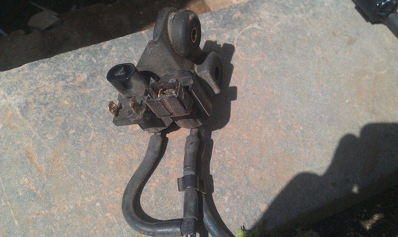

Wastegate / boost solenoid vervangen.
Gaat dus om de 1g eclipse.

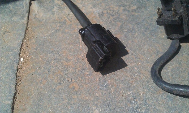

Hier is een nippel van de solenoid afgebroken.
Nu is mijn vraag, kan ik die vervangen door 1 van mijn vr-4?
vr-4:
Eclipse:

Antwoord 1:
Probeer is hier de leer.
Ik denk dat het wel werkt.
