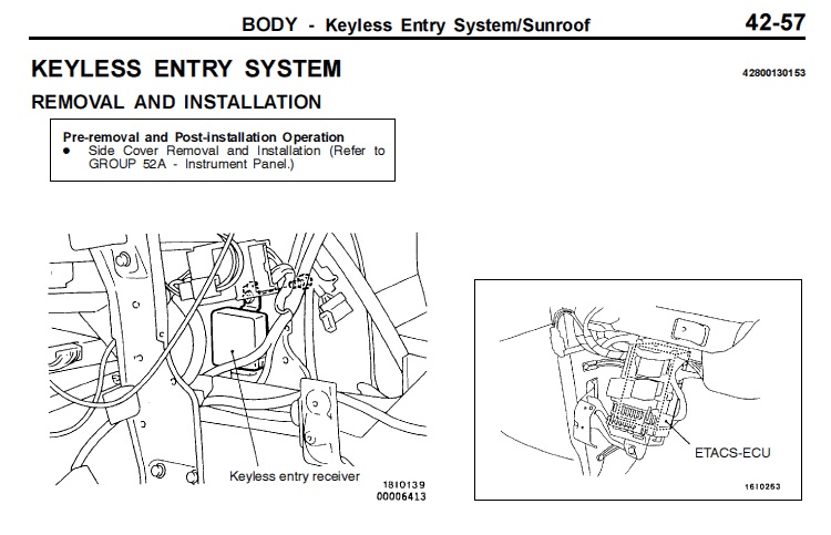

Hij vroeg zich wel af waar de ETACS unit zit waar de AB unit in de buurt zou zitten?
grtz.
Olaf
Re: AB centrale deurvergrendeling vervangen????
etacs en keyless entry.
Die unit zit aan de achterkant van de zekeringkast.
