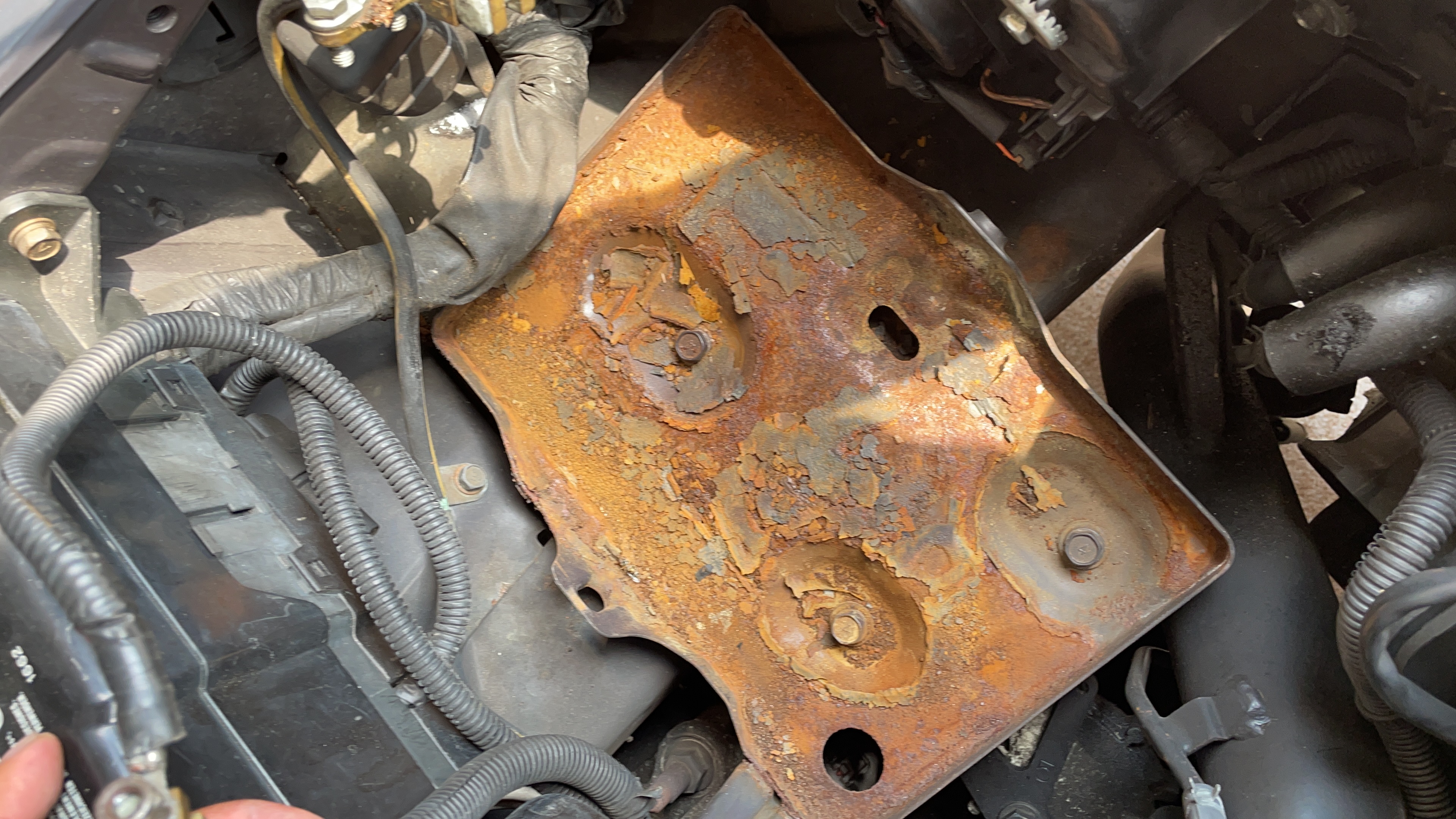

De enige plek waar de roest duivel begonnen is..
Rotte accu plaat door een kapotte accu
Helaas onder de accu plaat ook begonnen
Roest verwijderd, in de zink en kleur gezet meteen extra beschermd met wat tectyl
After

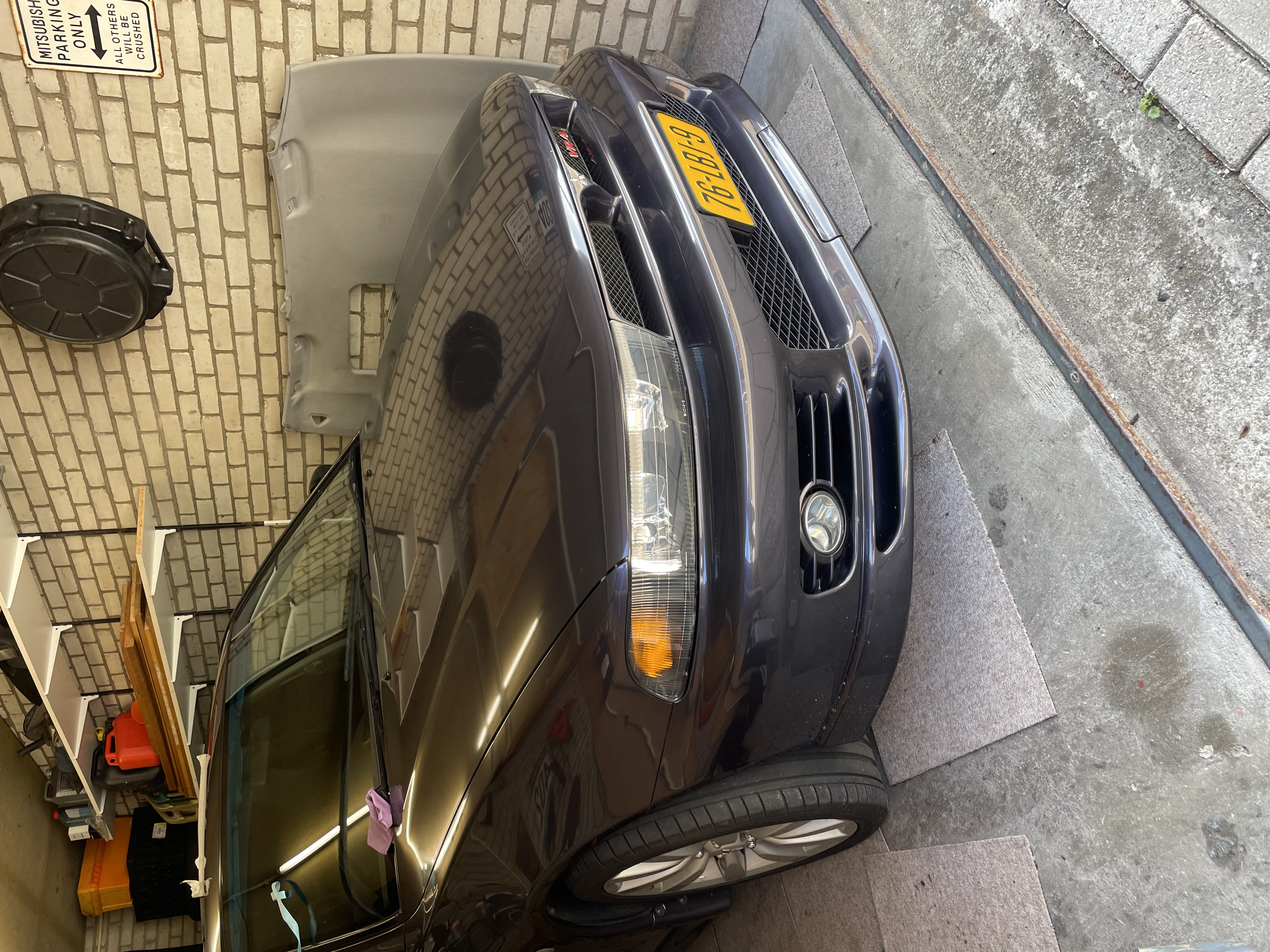

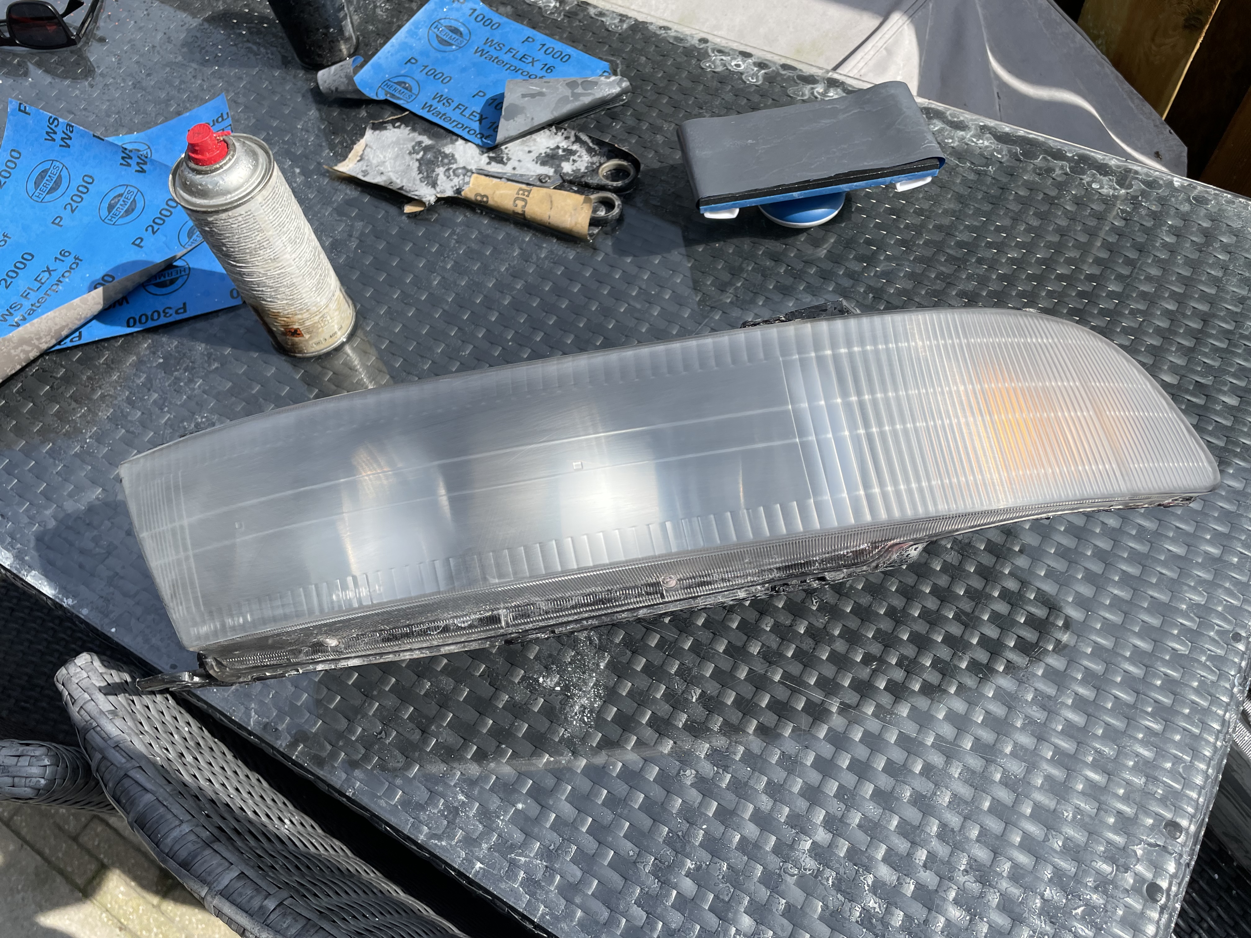

Was al een tijdje opzoek naar zgan JDM koplampen. Eindelijk een setje gevonden uit Rusland. Helaas in het echt toch een gele waas er op en steenslag schade…
Besloten om er tijd in te steken geschuurd en in 2k lak gezet.
Daar voor had ik de lenzen al omgebouwd naar LHD.
Ook een setje nieuwe rem platen gescoord en in de 2K gezet voor optimale bescherming..
Het resultaat waar ik blij mee ben.

Ik heb altijd gedacht dat het koplampglas van de Galant ook echt van glas was; Blijkbaar dus niet.
Ziet er nu weer perfect uit, maar zal wel 'n hele klus geweest zijn om die weer spiegelglad te polijsten.
Re: Andrew's 8G Galant VR-4 - JDM lampen
De JDM koplampen zijn van plastic, de EU zijn van glas.
Die lamp ziet er nu wel perfect uit!
