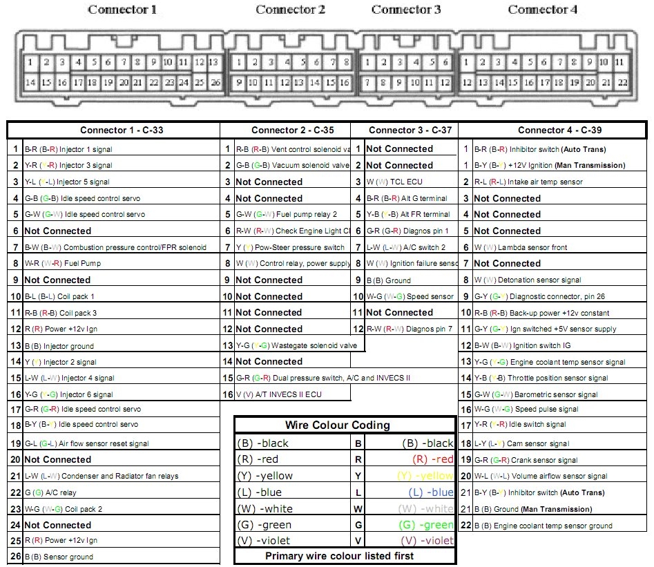

Bericht door marksanne » 19 jun 2017, 18:36
8G ECU pinout V6 / VR4
driving the first VR2 in NL since 2006 (project VR2)

Heb je ook zo iets voor een 8g 2.0? :D

Re: 8G ECU pinout V6 / VR4
Bericht door Xenon » 21 jun 2017, 13:25
Je zou eens kunnen checken of de hierboven genoemde kleurcodes grotendeels overeenkomen met die van een 2.0.
Zeer waarschijnlijk zal je overeenkomsten aantreffen met uitzondering van zaken die een 2.0 nu eenmaal niet heeft, zoals zaken m.b.t. een 5e en 6e cilinder bijvoorbeeld...
Bericht door MattoB » 21 jun 2017, 18:21
Goed idee kan wel ff kijken dit weekend :D
