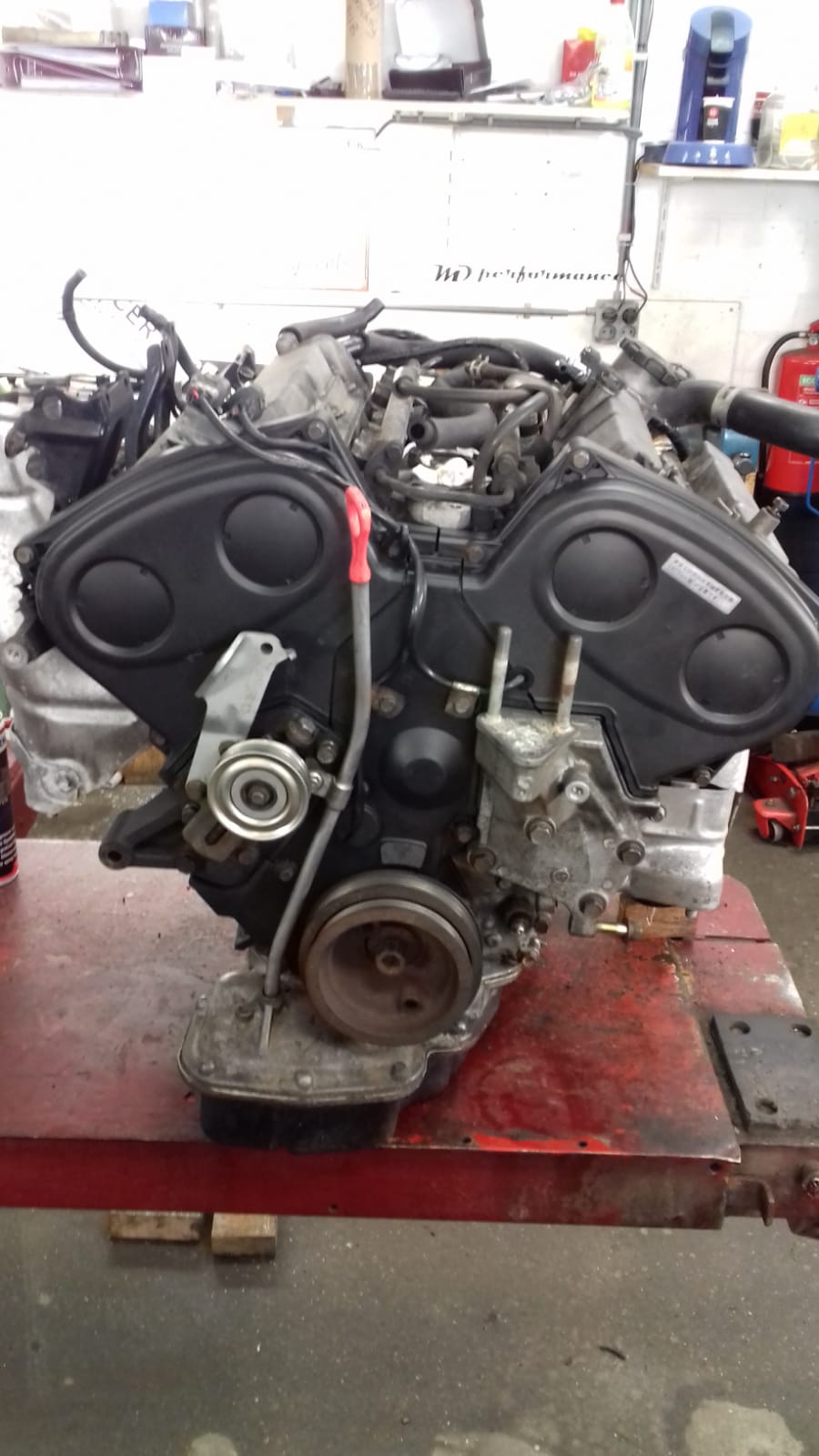

Vandaag de melding gekregen dat ze bezig waren met t terug in elkaar bouwen van de motor.
Word langzaam weer een beetje blij...

Nieuwe:
Drijfstanglagers
Hoofdlagerss
Axiaal lagers
Alle keerringen
Wat pakkingen
Waterpomp
Spanrol
Looprol
Distributieriem
En de krukas is vervangen voor een ander exemplaar, oude bleek na meting niet meer te voldoen aan de vereiste maten mbt speling etc.

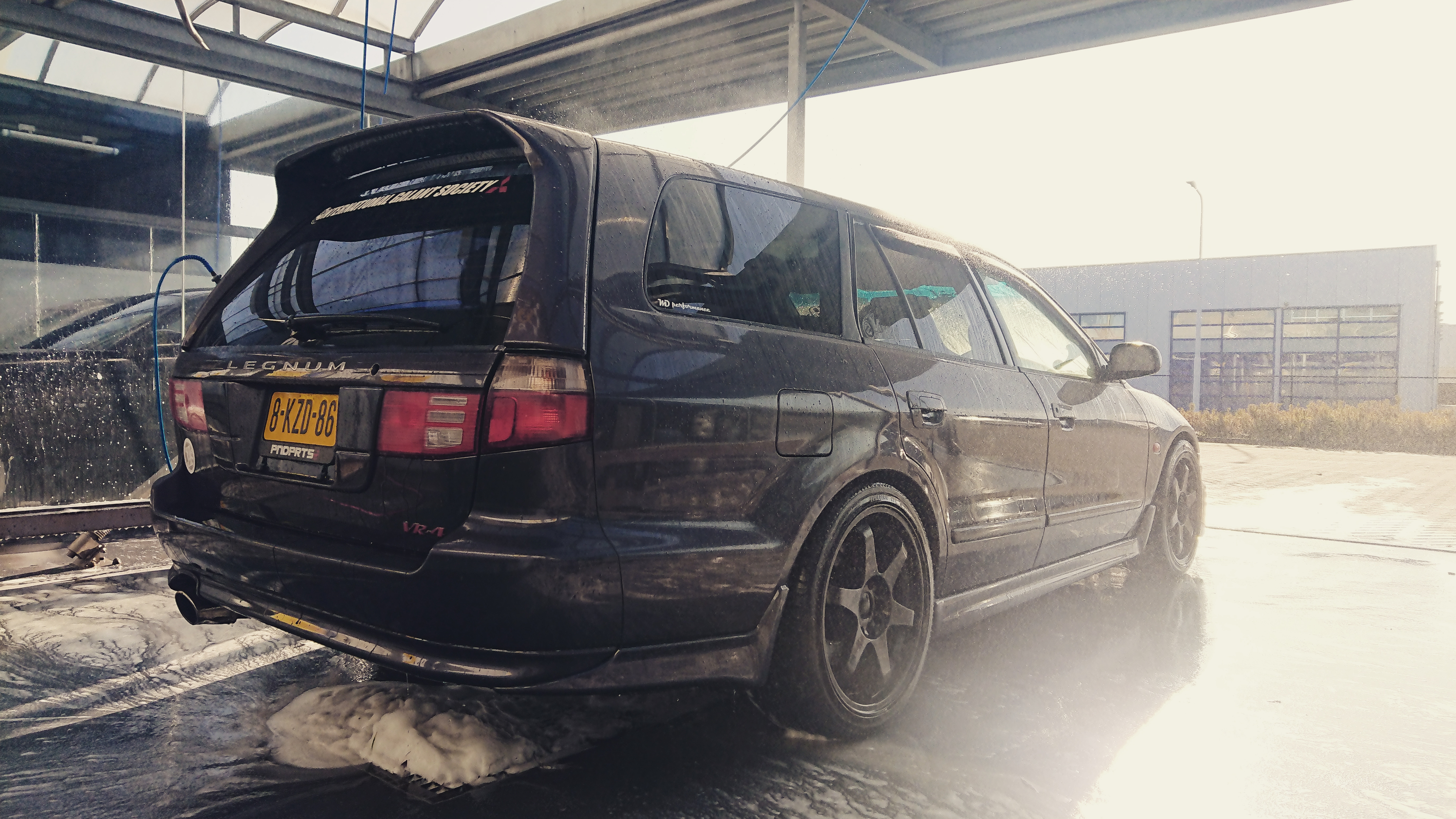

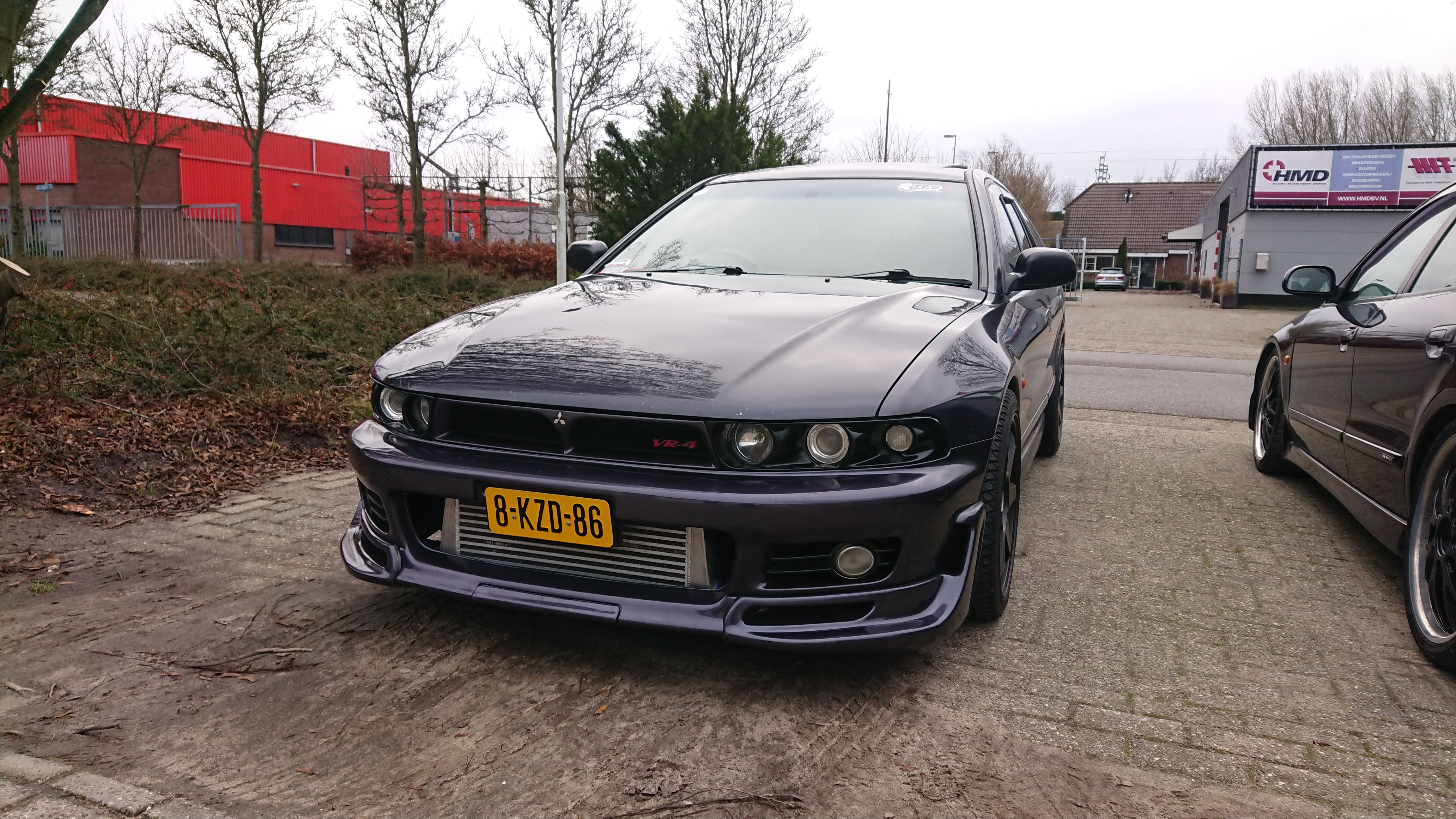

De originele bumper van de legnum was in n vorig leven al eens flink beschadigd en gerepareerd. Heb besloten die te vervangen, heb er toch op voorraad op t moment.
Tot savonds laat bezig geweest dr klaar te maken voor APK.
Nu nog een radiateur scoren en ze is er klaar voor. (deze is langs de onderkant lek tussen t plastic en het aluminium)

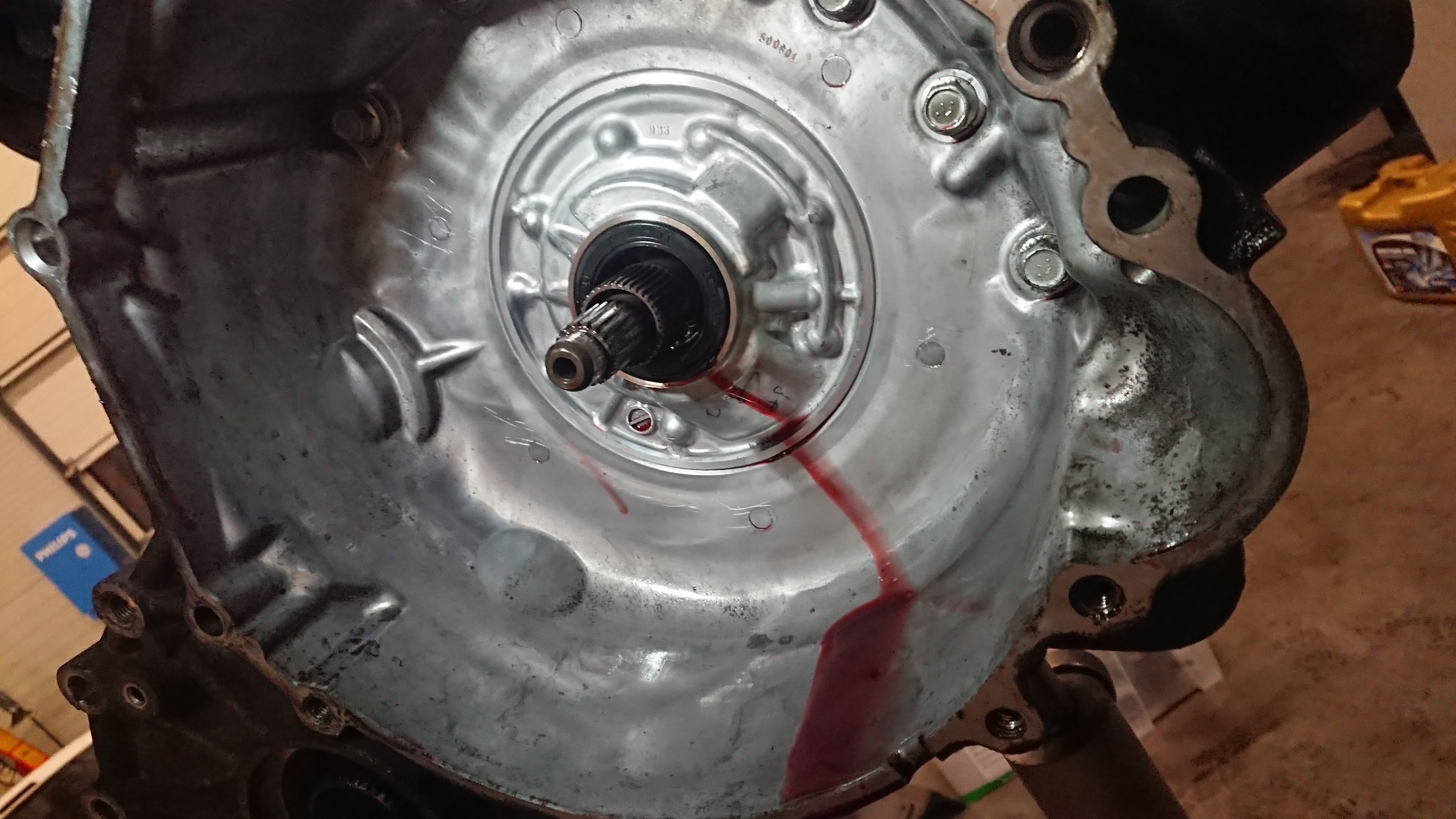

Al weer n tijdje verder, en kort na dat ze weer apk had ed. Kon ze weer een tijdje de schuur in...
1, de achterste turbo deed niks
2. Keering in de bak bij de omvormer lekte.
Vorige week eindelijk de ballen gehad, en op t werk de stoute schoenen aangetrokken.

Echt zuur om na zo'n fikse operatie meteen weer aan de slag te moeten. Maar het was iig niet zo moeilijk om het lekkage probleem te vinden

Ze reed de zelfde dag nog/weer. Was smiddags om 15u begonnen, en savonds om 23.45u was ze weer roadworthy.

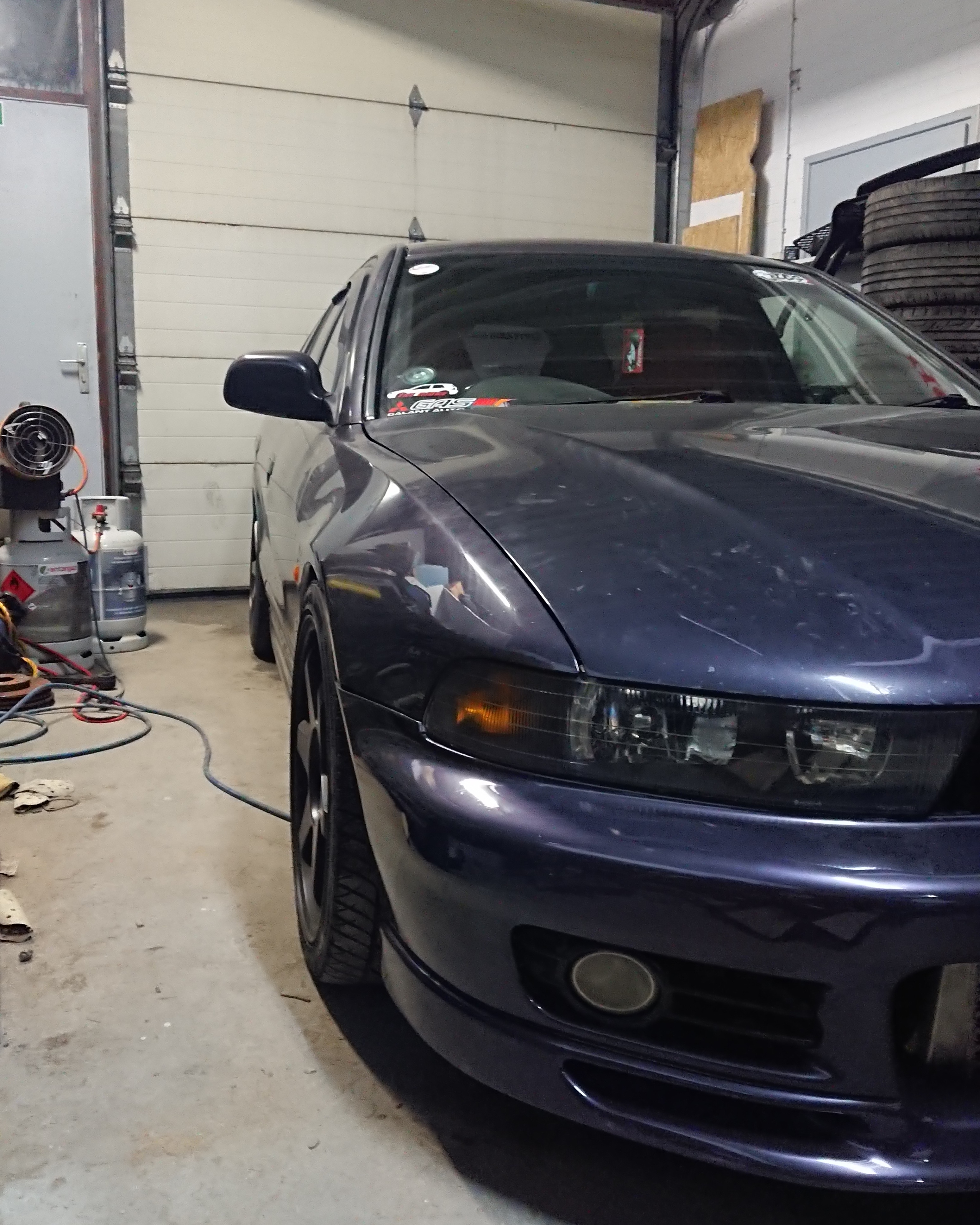

Update(je)
Moet bekennen dat het switchen van daily LHD naar leggy RHD me deze week lastig afging(was er niet bij met mn hoofd door overlijden van opa) toen k met het fileparkeren de stoep een kusje gaf met de voorvelg. Zat al n tijdje te dubben of k andere wielen wou, ook toen ze nog niet reed. Een maatje van me had toevallig velgen tekoop die ik wel mooi vond, en zaten bij hem onder zn R34 Skyline.
Heb een soort van ruildeal kenne doen, dus ben weer een blij man.

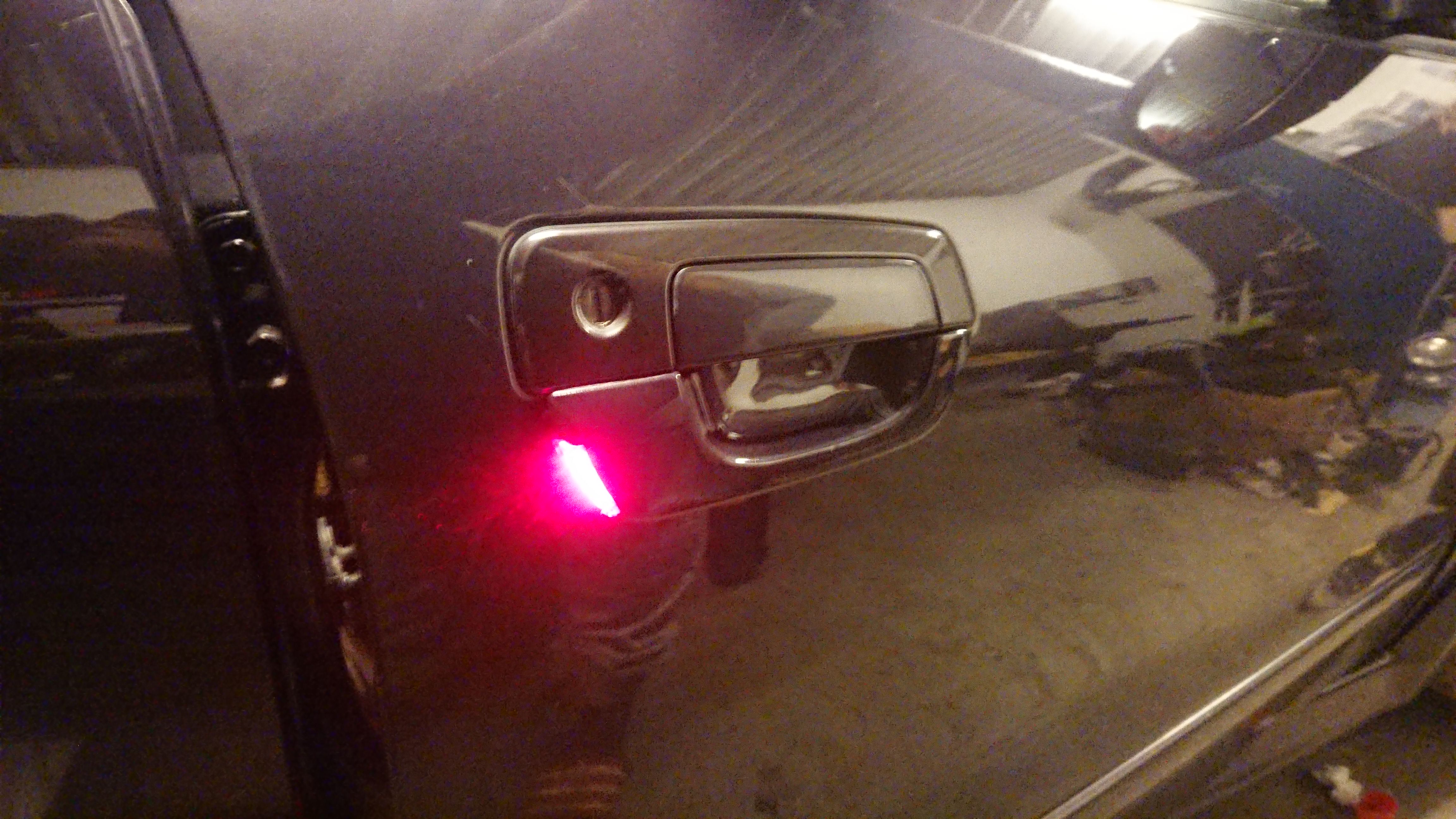

Hey Randy,
zie ik dat nu goed? Zitten er speciale beschermkappen onder de deurklinken bij de achter portieren? Zijn die standaard OEM of waar komen die vandaan? zijn die ook leverbaar voor de voordeuren of zijn die kappen voor zowel voor als achter?
Cheers
Cheers

Zijn inderdaad originele OEM opties geweest, beschikbaar voor alle deuren. Misschien dat ik ergens nog een MZxxxxx nummer ervan heb, maar dat wordt graven... Als ik me niet vergis zit er ook een ledje in verwerkt.

Nou Graag Mark,
Ben benieuwd of ze nog ergens te krijgen zijn. Zijn het dan opties die af fabriek geleverd zijn? Heb het eigenlijk nergens kunnen vinden (OEM dan) niet in de boeken of in ASA, vandaar zeer benieuwd.
Cheers
Cheers

Ronald, ik heb inderdaad die variant met ledjes in de voorportieren. Zal er een betere foto van maken als k weer met de legnum bezig ga. Moet de voorste nog monteren ivm de ledjes.

Er zit dus een ledje in dat onderste gedeelte?
Zijn ze altijd met ledjes?
Ik ken wel kijken wat zoiets kost als de post van Mark het onderdeel is.
