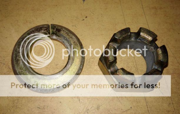

Heb net het zomerschoeisel onder m'n '98 Galant gehangen en zag dit linksvoor. Hoort dat zo of is de kroonmoer ooit met veel te veel kracht aangedraaid?

Hoort zo. De asmoer moet met ongeveer 200Nm worden aangedraaid en dat is best veul ...

Maar ze horen niet te scheuren voor zover ik weet...

is het niet zo'n splitring tussen kroonmoer en naaf?

zal me geen zorgen maken is gewoon de Ring achter de Moer.

Yep, niks mis mee. Die snee hoort er in
