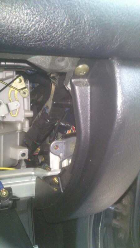

6 Nu haal je het kleine zichtbare plastic deel van het dashboard rechts van het opbergvak los (eerst 2 schroefjes loshalen, daarna met gepaste kracht recht naar 'achteren' trekken, NIET naar beneden).
7. Dan het hele plastic interieurpaneel links van het opbergvak wegnemen. Ook dit paneel zit met een paar schoefjes vast. Uit mijn hoofd 3 stuks, waarvan eentje achter een plastic afdekdopje plus een plastic 'plug'.

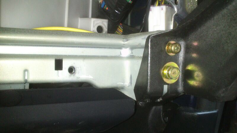

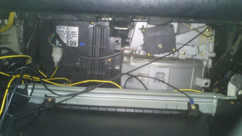

8. Eindelijk komen we bij de 2 schroeven en 2 boutjes die het ijzeren balkje/framepje op z'n plek houden. Draai ze allemaal los en klik het ijzeren balkje los.

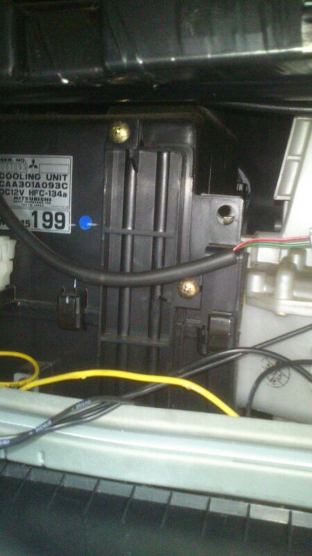

9. Je ziet nu dat het interieurfilter met 3 schroefjes op z'n plaats wordt gehouden. Draai ze los en verwijderen het interieurfilter.

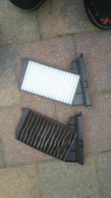

OP aangevuld met foto's van Richard. Bedankt!!!

Ter aanvulling: in mijn '97 GLX zat geen interieurfilter. Op de plek waar die hoort op de foto's hierboven zat een plastic plaatje die 1 geheel met de behuizing was. Paar tikken met een beitel en het kwam er netjes uit. Toen schoof het filter er zo in (na eerst 20 jaar aan bladeren te hebben verwijderd..).
