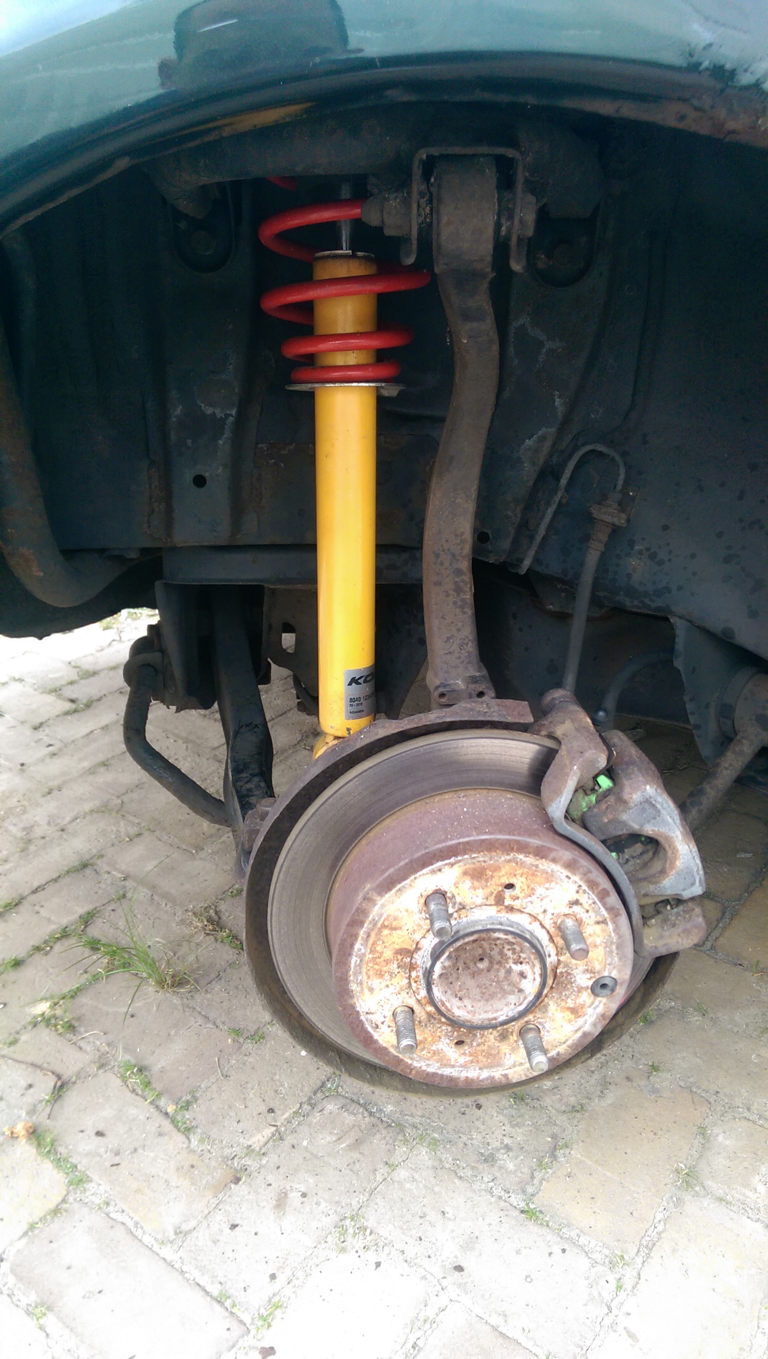

Zaterdag richting Marksanne gegaan omdat ik zijn GAB schroefset heb overgenomen. Daar aangekomen eerst ff laten wat muziek laten horen/voelen om daarna de schroefset te monteren.
Alles ging goed tot ik een wielmoer verkeerd erop schroef. Gelukkig had Mark die nog liggen en heeft hij er 3 vervangen, andere waren ook beschadigd. 3 wielmoeren konden ook weg en heb er toen 3 geleend om toch weg te komen.
Na de eerste installatie bleek de auto toch nog veel te hoog te staan. Voor dus wat verder naar beneden, alleen achter wilde de ringen niet loskomen. Toen maar besloten om met de oude achterdempers naar huis te rijden. Natuurlijk A20 afgesloten en daarna flink in de file gestaan.
Bij thuiskomst heb ik gauw de oude achterdempers/veren vervangen voor gele Koni's met H&R -35mm veren. Mooi net op tijd klaar voor de regen.
Al goed nieuws gekregen dat de ringen van de achterste toch los zijn gegaan dus binnenkort weer ff terug om de achterste erop te zetten en rondom nog iets naar beneden te gaan.

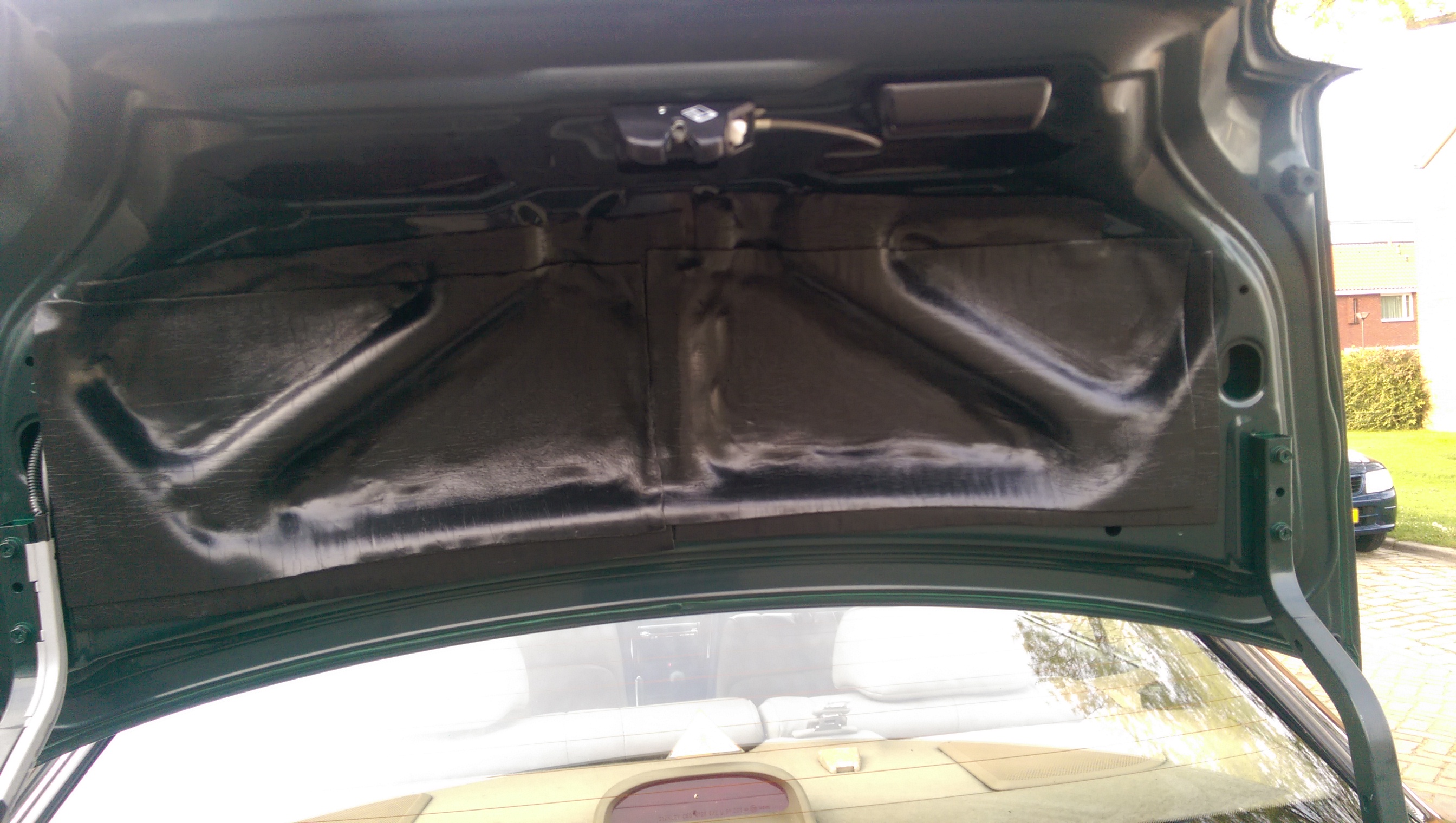

Heb de kofferklep zwaarder gemaakt/gedempt met vol pak vipbraflex extreme. Begint nu pas lawaai te maken vanaf volume 16 ipv al bij 12. Denk dat ik de kentekenplaat maar vastschroef. De houder zit wel goed vast. De kentekenplaat zit alleen niet vast genoeg in de houder.

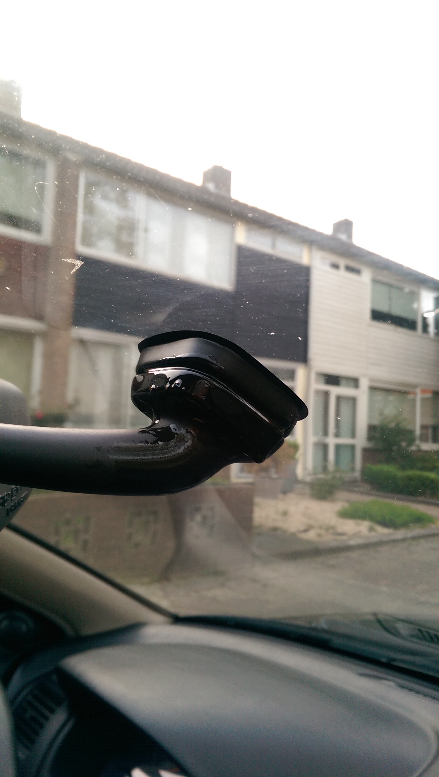

Heb het pootje maar volgespoten met lijm dan maakt die ook geen irritant geluid meer als het goed is.. Zal als het droog is wel het pootje opnieuw zwart moeten verven.
Re: TPA Galant '98 V6
Heb ook last gehad van die spiegel ..heb daar toen een stuk zwart naaigaren tussen gerold en goed aangetrokken ...beetje een chappie manier maar zit er al jaren ..werkt perfect en je ziet er niks van :p

Toch ook een goede manier lijkt me.
Heb het achteraf misschien ook iets anders kunnen doen, maar dit kwam gewoon ff als eerste in me op :uhu: Zo'n rot geluid maakt dat ding

Plaat is vastgeschroefd en de poot van de de spiegel is ook vast. Alleen waar de spiegel vast zit op de kogel hoor je nog enigzins bij volluit, maar dat is niet zo hard als de losse poot. Boel trilt nu heel wat minder in iedergeval.

Tis Mark toch maar weer gelukt om de achterste gangbaar te maken. 1 stelring heeft hij moeten slijpen en weer heel laten lassen. Zaterdag dus weer tripje Gouda, alles gemonteerd en de boel op zijn laagst gezet :D Wat eerst 3 vingers ruimte was is nu 2. Bij normale hoogte banden zou het +-1 zijn, maar ik vind hoge banden niet zo mooi. Schroefset rijd heel wat stugger dan de gele koni's, maar dat is niet erg.

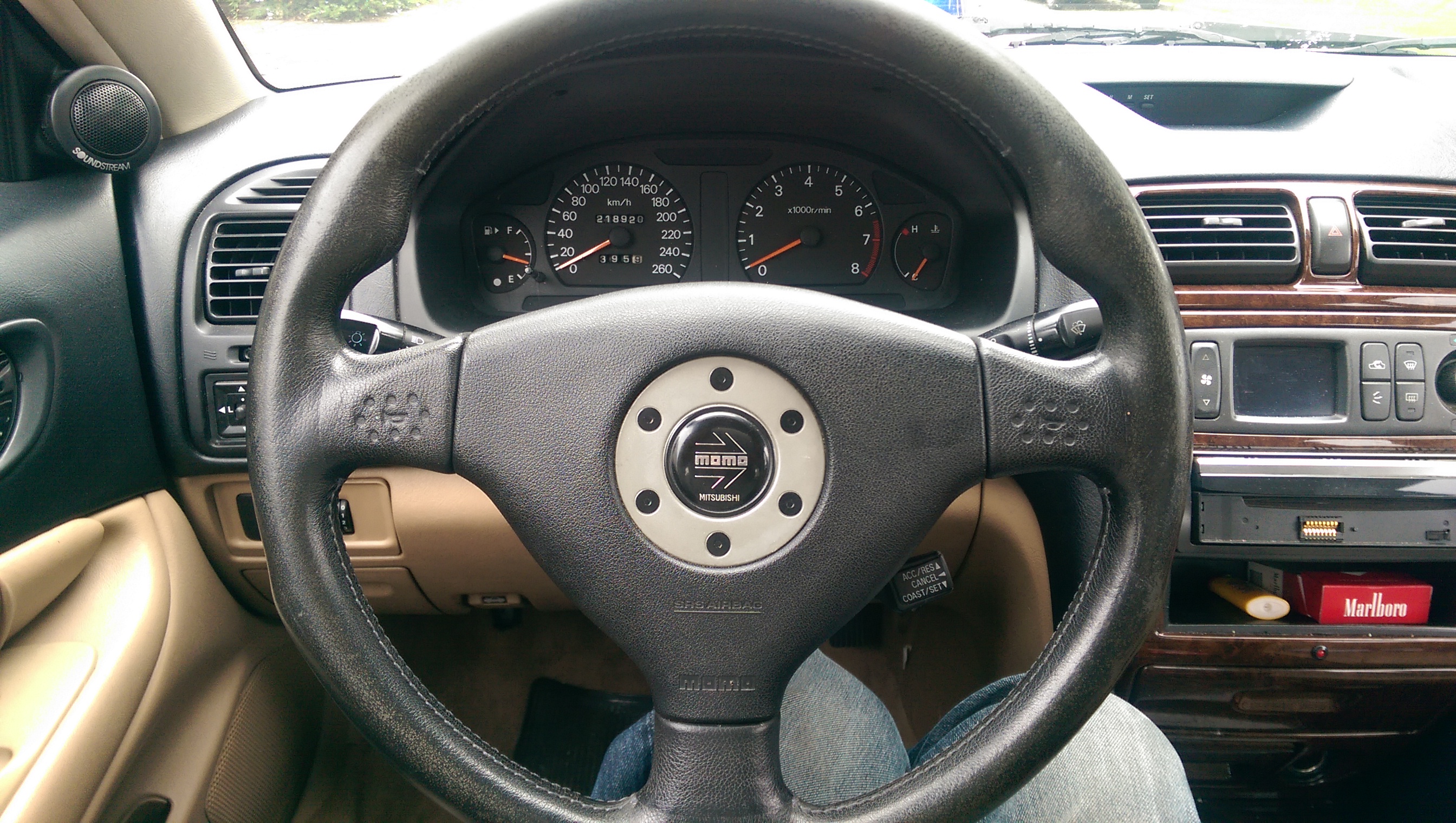

Daarna van Oss ff naar Kloosterzande gereden om een Momostuur op te halen. Mooie 385 km gereden die dag, maar was het wel waard.
Gisteren stuur aangepast voor mijn cruisecontrolhendeltje gemonteerd. Zit misschien iets anders, maar alles werkt tenmiste.

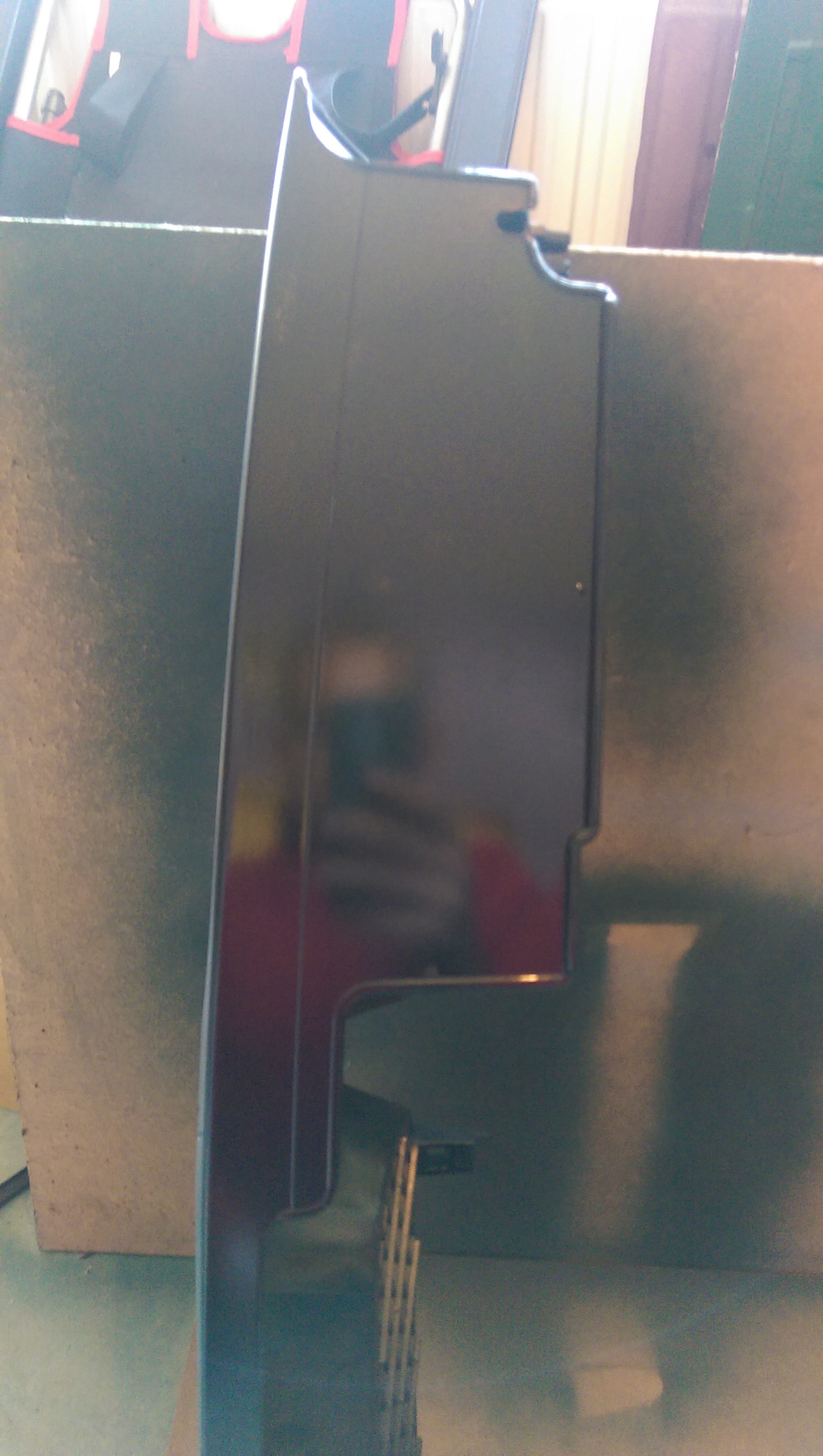

Heb een zijskirt gespoten. Niet helemaal perfect gelukt, maar iig veel beter dan het vaal grijze wat het eerst was. Hopelijk dat de ander iets beter lukt :)
