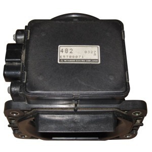

Na weken stilstand heb ik vandaag het monster maar ns 20 meter bereden. HUP! zo de garage in
De reden van de wekenlange stilstand is een lastige storing. Het gebeurd niet zo vaak en alleen bij werkelijk een stuk rijden en dus warme motor. Bij het uitrollen bij bv een stoplicht en je trapt de koppeling in dan zakken de toeren heel soms zover terug dat de motor uitvalt. Starten en dan meteen weer lopen, maar reuze irritant. Ik was een maandje terug niet zo happig op eigen speurwerk ivm m'n prive dingen toen, dus ik heb zelfs voor het eerst in jaaaaaaren naar een garage gebracht: Mitsubishi Boonstoppel in Waddinxveen.
Bijna 400 euro lichter en diagnose: waarschijnlijk de ECU. Hmmm... okee, die heb ik zelf nog reserve liggen, dus dat doe ik dan wel even zelf. Probleem opgelost?! Helaas. Sindsdien heb ik de VR2 gebruikt
Maar vandaag zocht op m'n zolder naar een reserve MAF, want dat kan ook dit soort symptomen geven. Tsja, ik moet het toch uiteindelijk weer zelf uitvogelen blijkbaar, en verdraaid, ik kwam er eentje tegen!
Bij nadere inspectie bleek het een VR4 MAF te zijn. 1 cijfertje verschil... hmmm, let's try it anyway
Okee, dat levert meteen een storingscode in het dashboard op. Jammer.
Even in de originele V6 MAF kijken. Jeetje, het ding ziet er nogal gehavend uit! Het honingraat-gaaswerk is in 1 hoek helemaal gekreukeld en van binnen zie ik allemaal oxidatie en bruine randen rondom componentjes en soldeerpunten. Ik heb sterk de indruk dat deze MAF inderdaad wel 'ns bij specifieke omstandigheden de draad kan kwijtraken, ik hoop dat ik nu op het goede spoor zit!
Nu dus op zoek naar een V6 MAF (er staat op de code 482_____E5T08071). Als iemand er eentje heeft liggen voor leen of koop, dan hou ik me aanbevolen!

Re: 8G V6 'monster' - MAF
Is dat jou MAFsensor???Bij mij in de 7 G is het maar 1 klein dingetje wat in de luchtstroom zit..
Nee, die is het opengewerkte huisje. Dit is de complete sensorunit/behuizing:

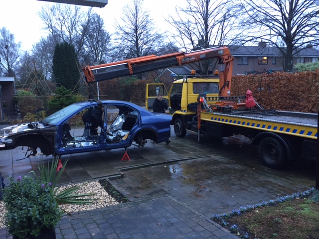

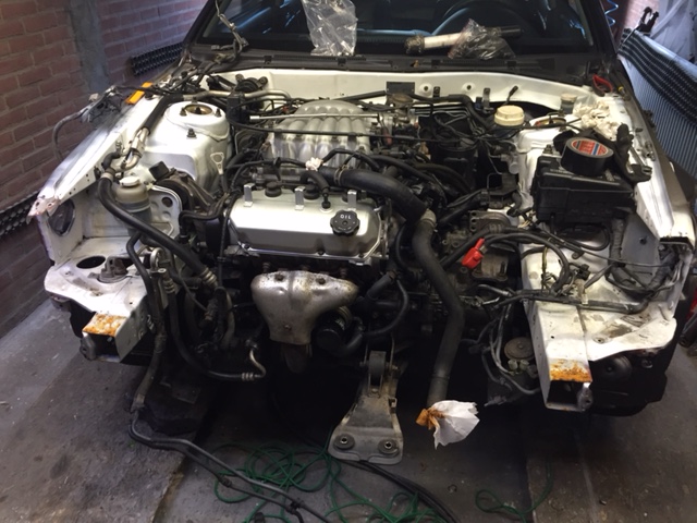

Re: 8G V6 'monster' - de finale
Vorige week ben ik begonnen met slopen en exact een week later is het kaalgeplukte overblijfsel door een lokaal sloopbedrijf opgehaald.
Tot een paar dagen terug kon ik ondanks de ontiegelijke hoeveelheid onderdelen die ik er al afgehaald had nog steeds de auto starten en sturen, niet dat ik het gedaan heb, maar ik wist dat het nog kon! Op het moment dat de laatste vitale aders dan afgekoppeld worden (benzineleidingen bijvoorbeeld) dan is het einde echt daar. Deze auto zal nooit meer op eigen kracht een meter rijden. Z'n lot was bezegeld, maar ik denk dat ie achteraf nog een paar prima jaren in de blessuretijd mee heeft mogen spelen en zich wellicht meer prima-donna voelde dan ooit daarvoor
Het waren een paar leerzame, creatieve, nuttige, lekkere maar soms ook ronduit vervelende jaren met het Monster. Ik heb er geen spijt van, vele onderdelen hebben en gaan een nieuw leven tegemoed en zo blijven er altijd stukken Monster voortleven.
