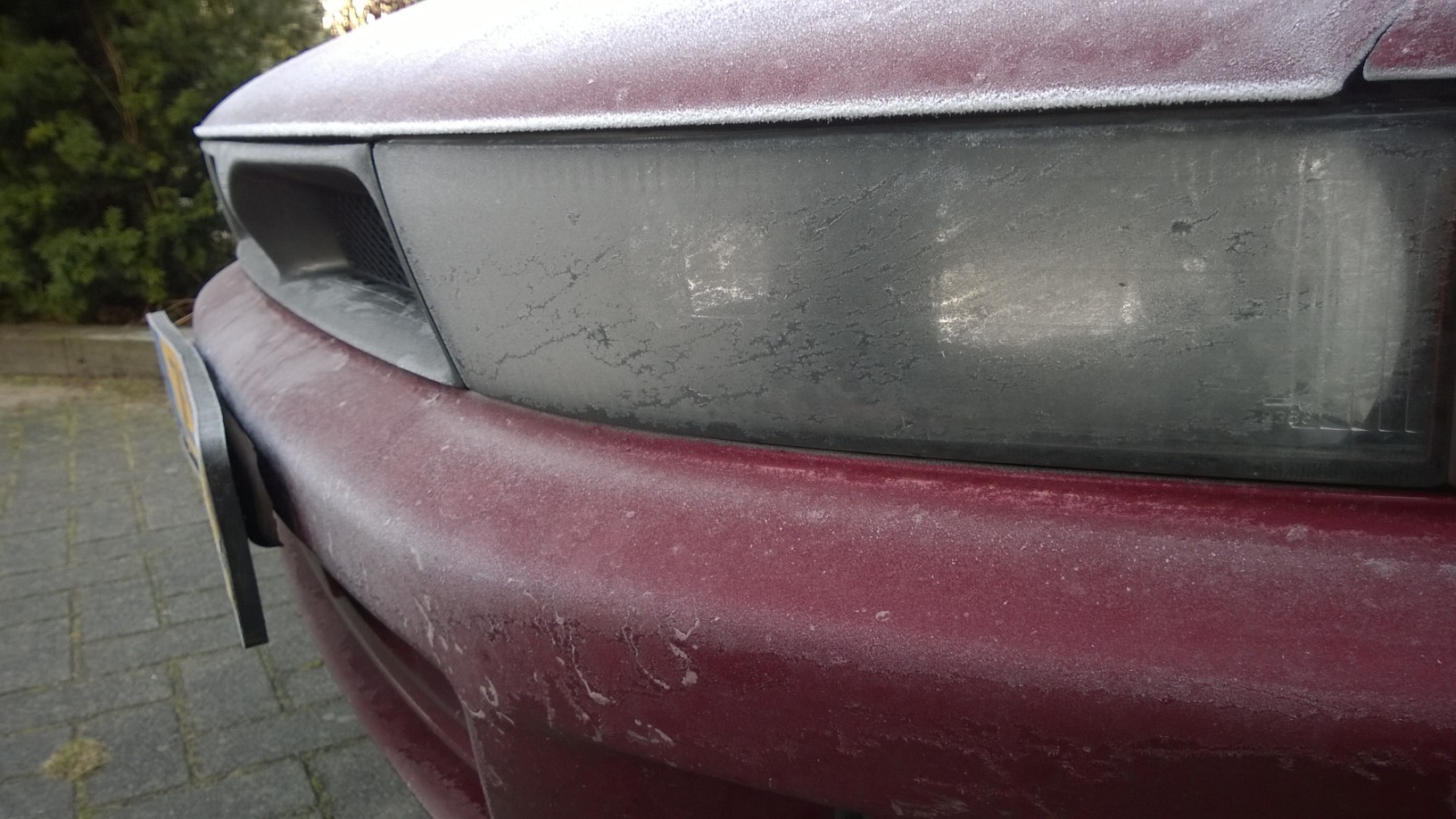

Hoe het met de roest zit, gaan we eind deze maand/begin volgende maand zien, als ie voor APK gaat.
Misschien is ie te ver heen, of loont reparatie (ik heb zo mijn twijfels).
Inmiddels draait ie zijn rondjes in de pekel. Hier in het Noorden wordt nog regelmatig gestrooid (zie foto van motorkap vanmorgen).
Over die kilometers: later meer!
Zie ook de foto (al eerder gepost in het km-topic).
