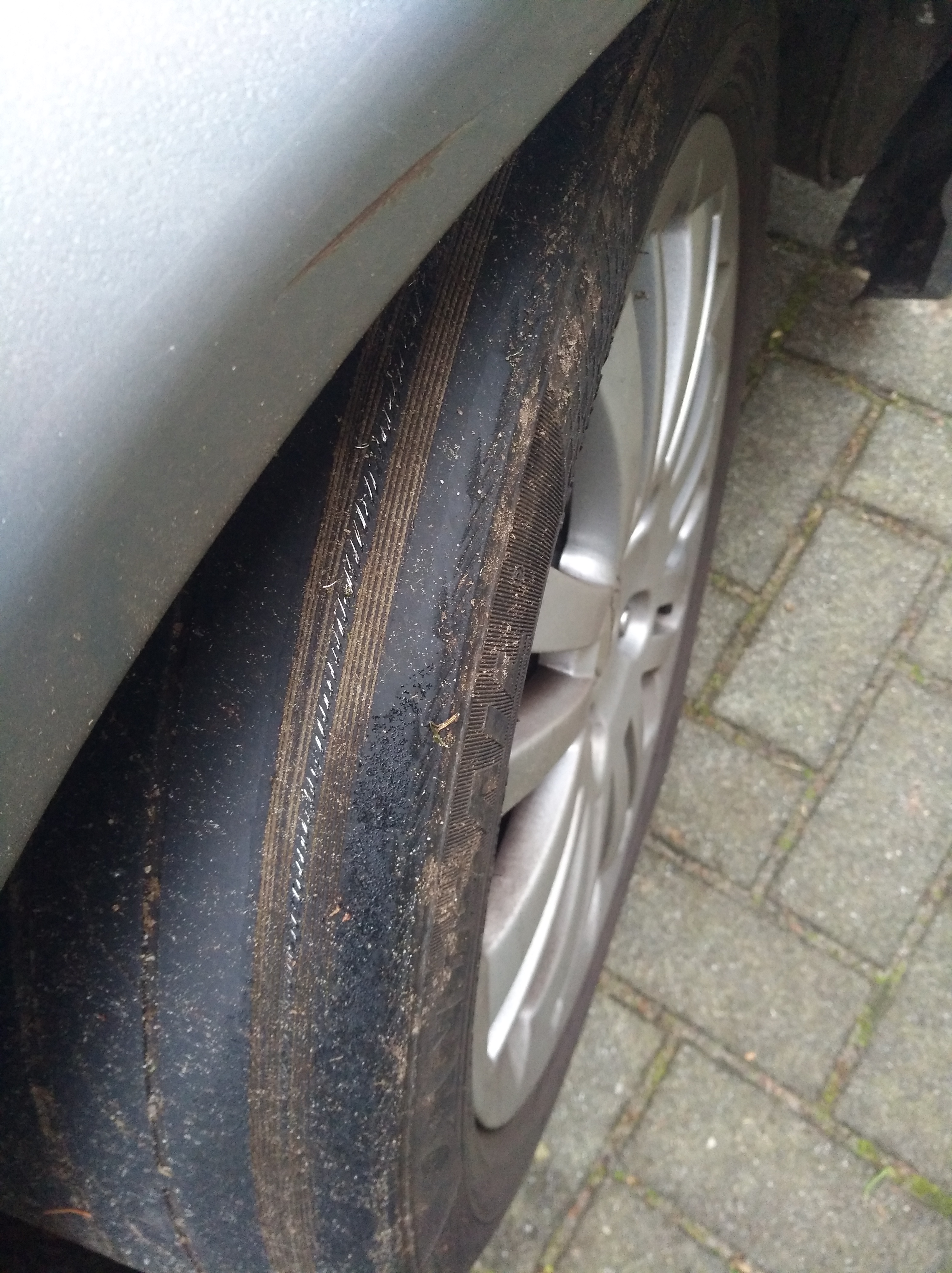

Een rotonde is makkelijk met 50km/h te nemen ...
Rechtsvoor, was toch al aan vervanging toe.
Morgen maar ff nieuwe bandjes halen.
