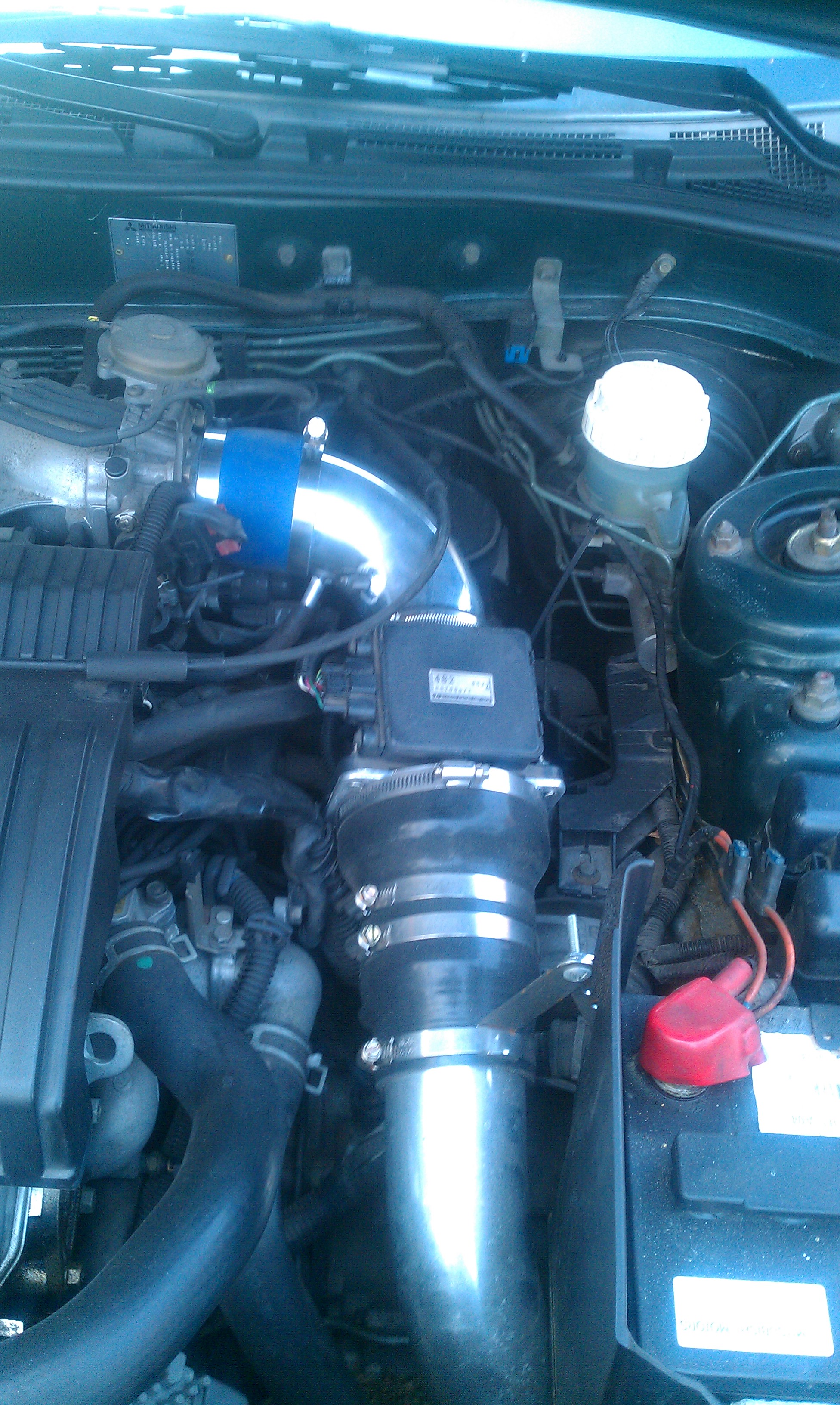

In het kort wat ik gebruikt heb:
-Universeel K&N filter: zijn er in diverse soorten en maten.Gewoon eentje uitzoeken op de K&Nsite met de gewenste aansluitdiameter. Partnummer laten bestellen bij een K&Ndealer
-LMM Adapter: via [External Link Removed for Guests] Aansluitdiameter hiervan is 115mm
- 45graden buis met 76mm diameter
-Reduceerslang 4,5inch naar 3,5inch van de adapter ( 115mm ) heb ik uit Amerika laten komen omdat ik een aansluiting van groter dan 102mm niet tegen ben gekomen hier in NL. Weet/Wist niet of je die 102mm op kan rekken om op de adapterring te krijgen. Alu koppelstuk 3,5 inch ook mee besteld. Heb ik van [External Link Removed for Guests] +- $40 in totaal geloof ik.
-Reduceerslang 89mm naar 76mm
-Bracket: Had een buissetje voor vervanging van het stuk LMM naar gasklephuis. Past niet 123 op de V6 maar de bijgeleverde bracket kwam iig goed uit :wha: Iets gelijkends zou ook wel voldoen, als de boel maar niet loshangt.
-Slangenklemmen: 1 voor adapter, 2 voor alu koppelstuk, 2 voor de buis
-4 boutjes en moertjes om de adapter aan de LMM te schroeven. Diameter weet ik niet meer, beste ff opmeten

Laatste stuk inlaat vervangen (tussen gasklephuis en LMM). Maakt nu nog meer geluid :D Enig probleem zijn de 2 slangetjes die niet op de nippels passen. 1 slang zou wel kunnen als ik de diameter iets vergroot, de ander heeft een verloopstukje nodig of iets dergelijks.

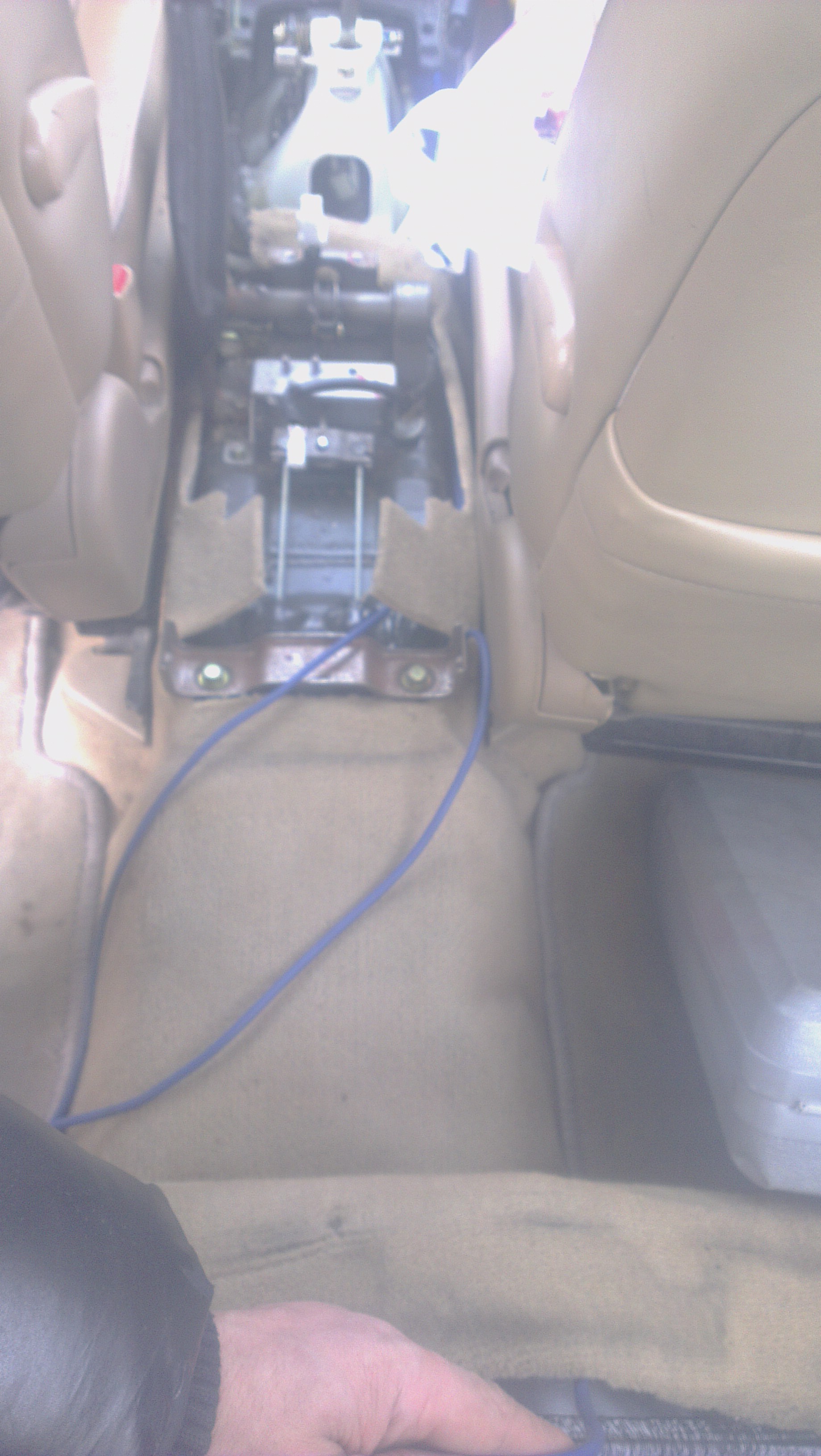

Eindelijk beginnetje gemaakt aan de audio. Zal geen mooie install zijn, als het maar goed klinkt ben ik al tevreden :) In ieder geval gelukt om kabels te leggen, versterker te leggen en 3/4 speakers aan te sluiten. Krijg de rechter raambediening niet eraf :s Zie topic deurpaneel verwijderen. Maja klinkt al heeeeel wat beter dan eerst. Subwoofer en monoblock komen pas nadat de laatste speaker ook aangesloten is.
RCA kabels lopen door het midden
Kabels trekken

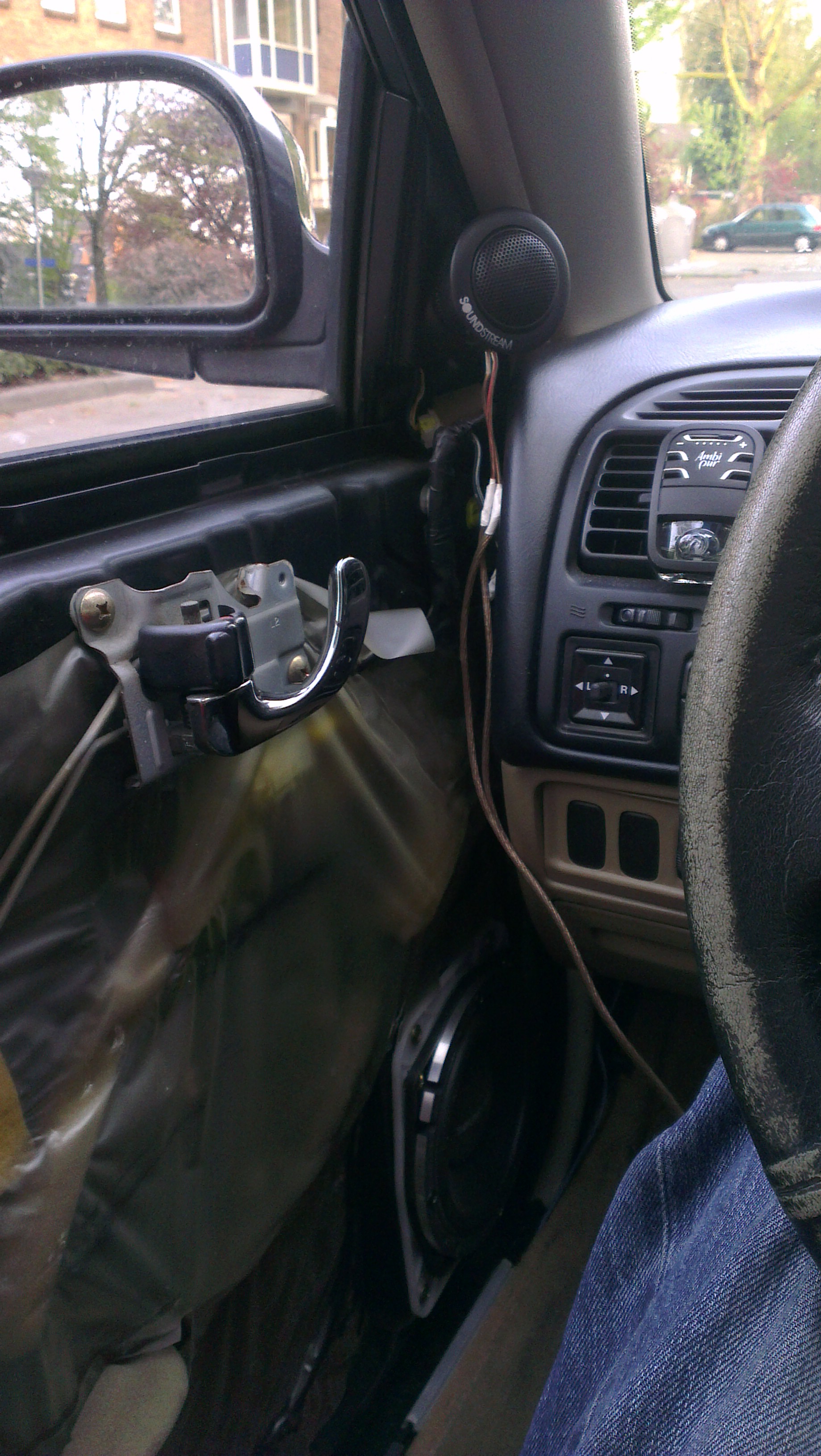

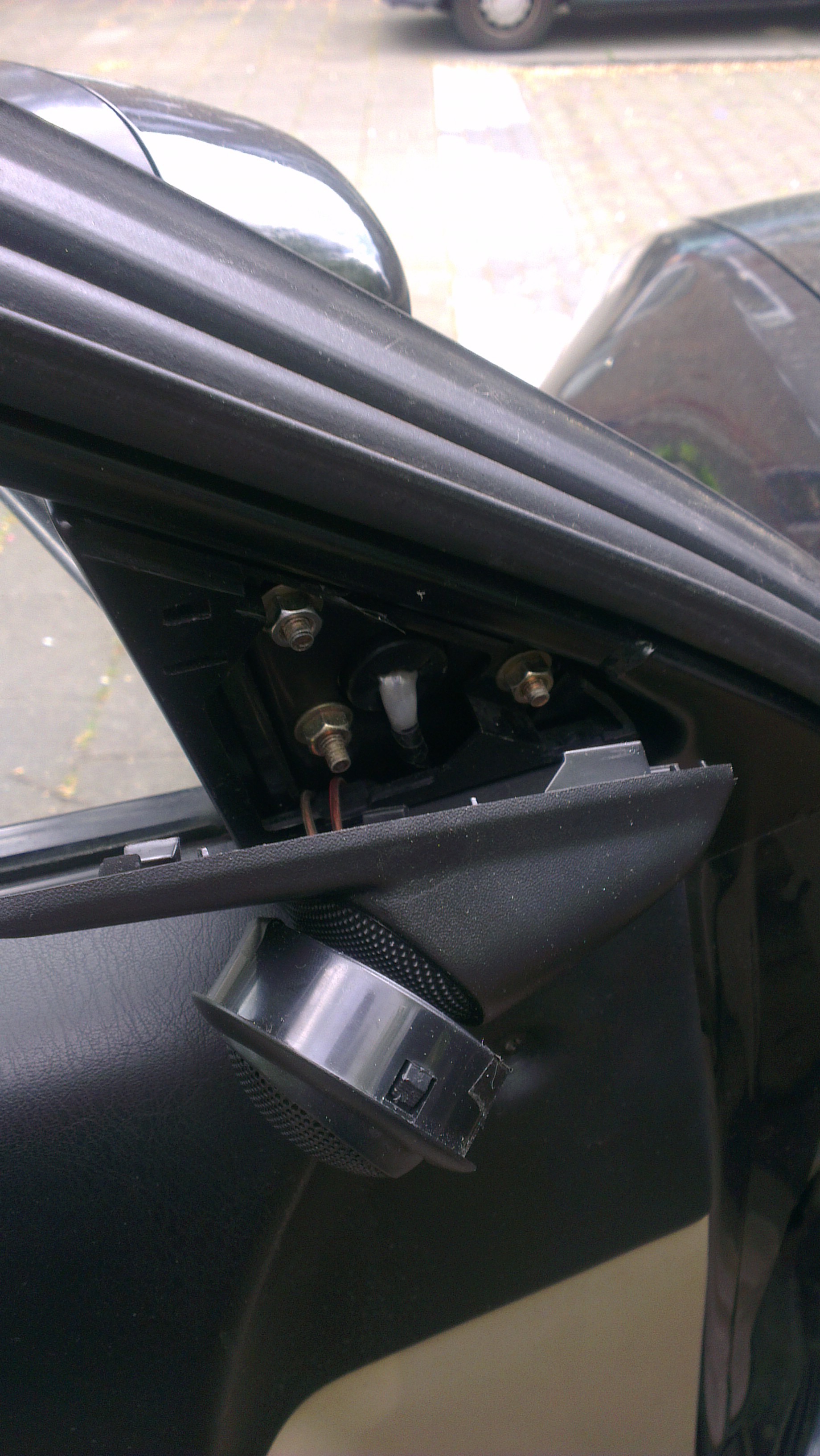

Tweeter gewoon op het kapje gemonteerd, geen zin om een hele aparte behuizing voor te maken
tweeter vast
tweeter vast
Deur kan dicht en raam kan gelukkig ook naar beneden. De filters van de compo's zijn veel te groot voor in de deuren dus heb ik die ook in de kofferbak gezet.
ff test fitten
ff test fitten

@Semper Fidelis: Thanks. Viel me niet tegen dat middenstuk, is volgens mij makkelijk te doen. Enige wat beetje "moeilijkheden" gaf was de dikte en het aantal kabels. Ik ga met redelijk wat vermogen spelen dus mijn dikke (50qmm2) voedingskabels zijn wel nodig. De bekleding heeft maar net genoeg speling om enigszins normaal terug te zetten. Vooral het stukje tussen de bestuurdersstoel en de gordel bevestiging is maar erg krap. Voetsteun naast de pedalen past ook niet meer hierdoor, tenzij ik ergens een iets langere bout ervoor kan scoren.
Omdat de filters veel te groot zijn voor ergens in de deur lopen er 4 speakerdraden ipv 2 door het doorvoerrubber van de portier. Geen idee hoelang ik daarmee bezig was, maar het was een hels gepiel om nr3 en vooral nr4 erdoorheen te jassen.
Met dunnere kabels en filters in de deuren gaat alles wel stuk makkelijker denk ik.

heb je nu je voeding en speaker draden allemaal samen langs de dorpels lopen????
Re: TPA Galant '98 V6
Geplaatst: 12 mei 2013, 16:51
door TPA
@Fluff: scheelt een hoop geluid :) de orginele speakers waren al redelijk overleden.
@Twain: yup, aan de linkerkant wel. Nooit problemen mee gehad. Enkel de signaalkabels moeten persé apart en storingsvrij zijn.

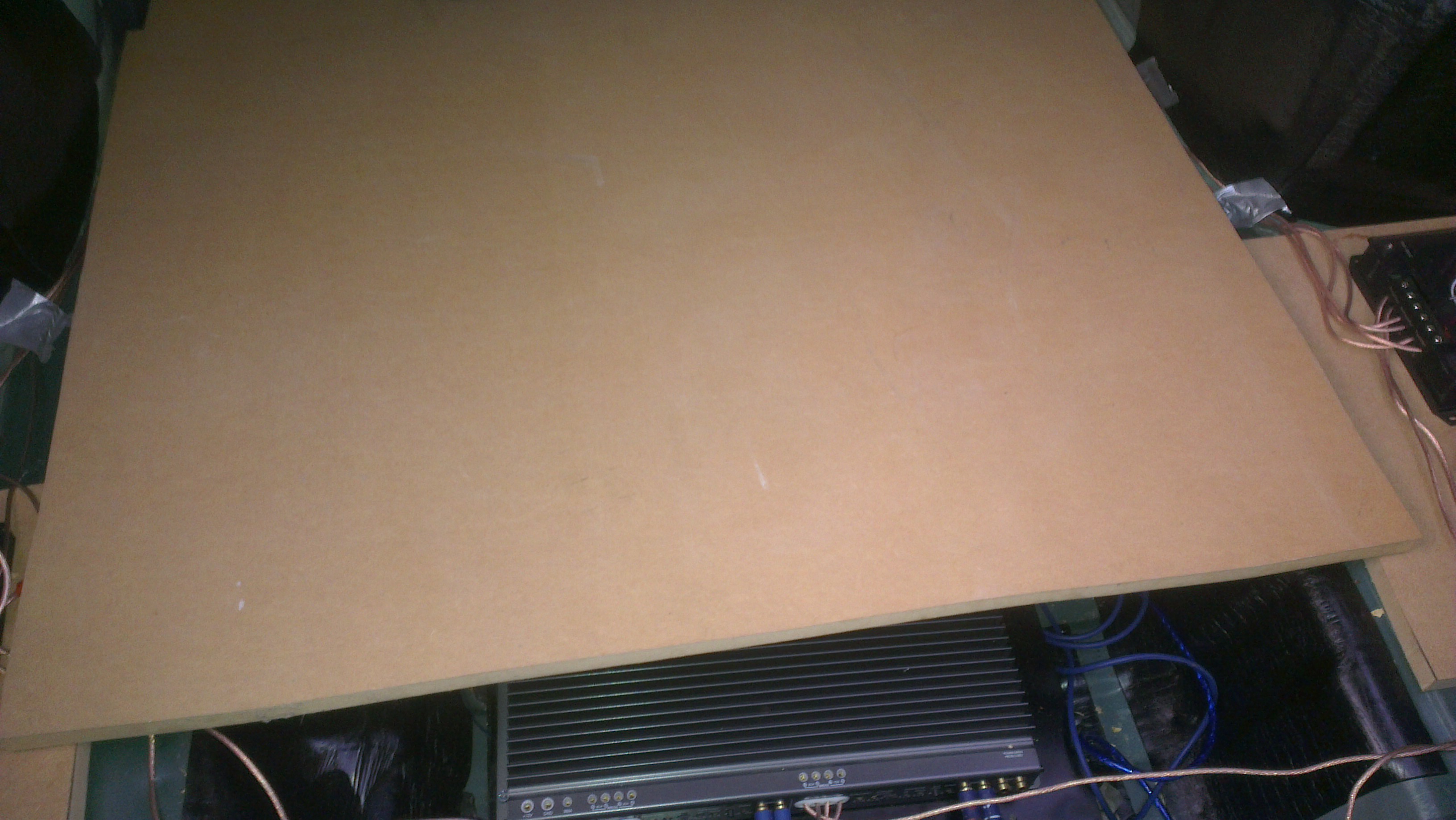

Geplaatst: 29 mei 2013, 12:24
door TPA
Rechterkant al tijdje geleden erin gezet, dus alle speakers versterkt. Klinkt goed en lekker. Komt redelijk wat laag uit, maar mist nog zeker een subwoofer.
Klein minpuntje: na het aansluiten van de rechtsvoor lichte zoem bij zacht volume. Gelukkig hoor je er niks van als het volume harder zet :)

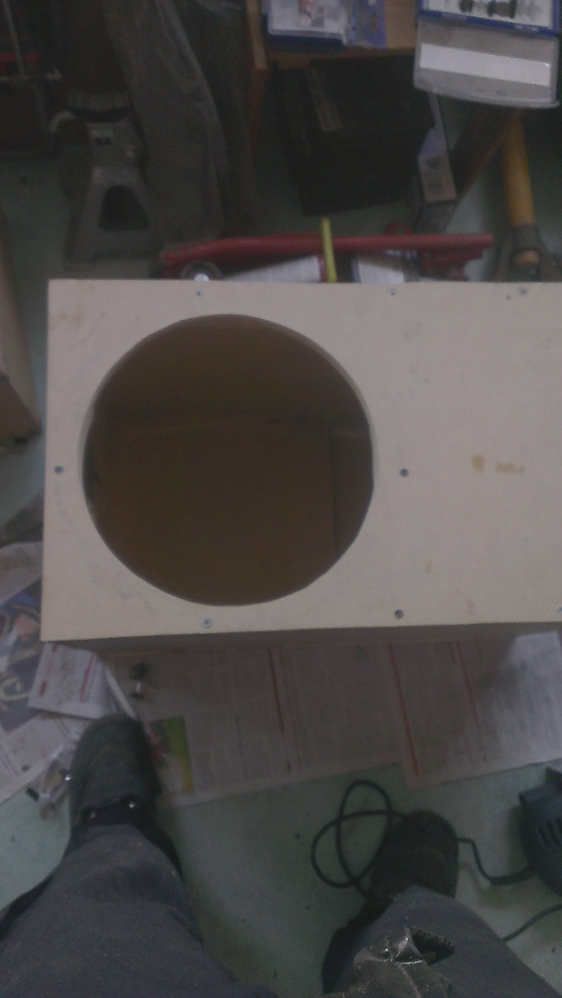

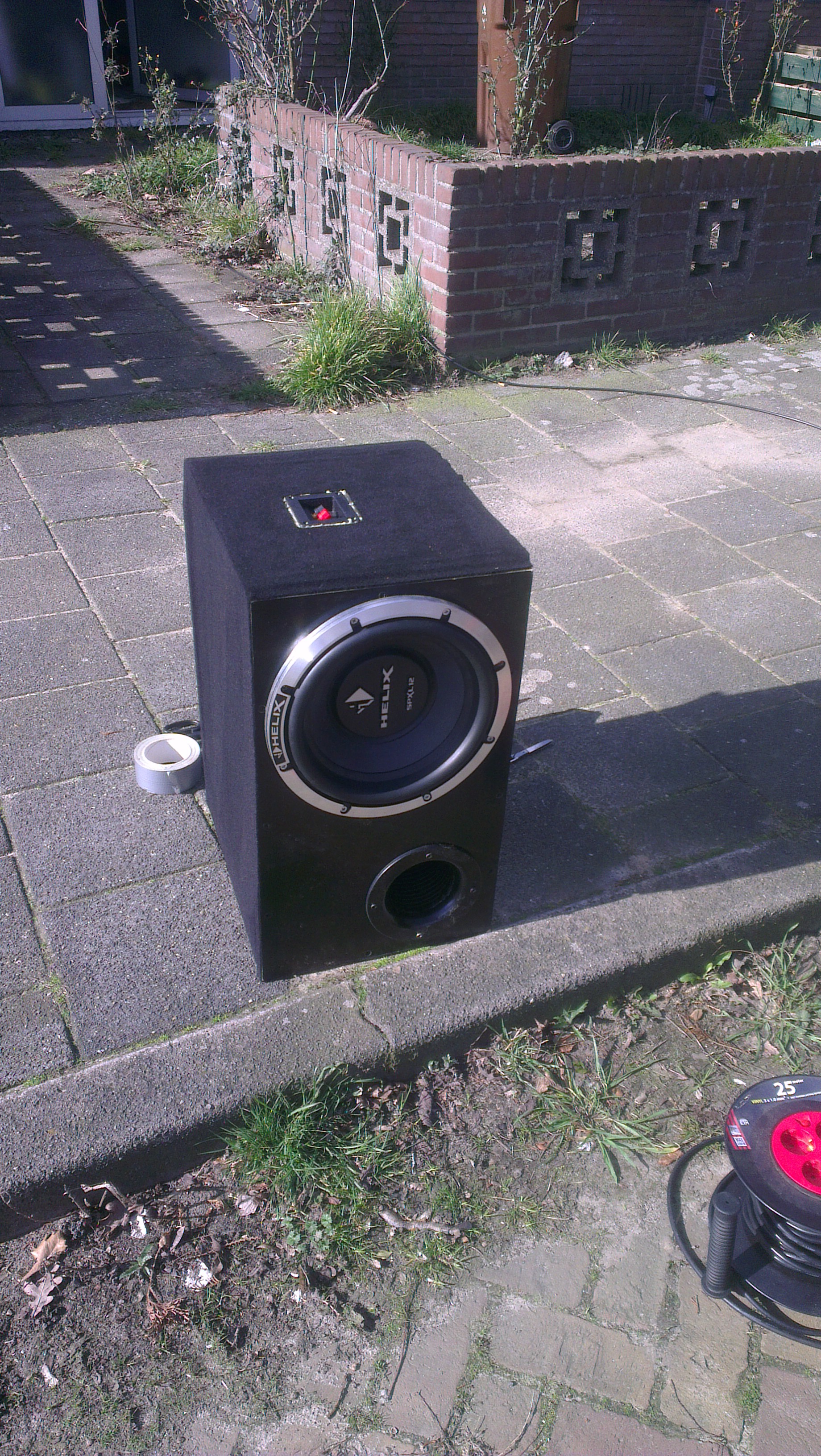

Volgende klus: kist afmaken en de sub erin
Voorlopig nog een lekkere spaghetti bende :P

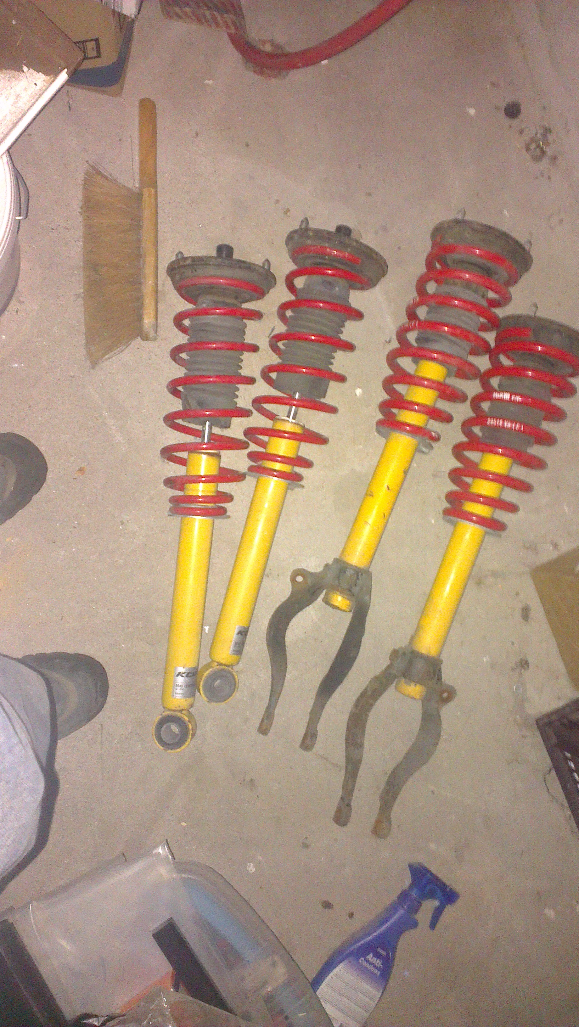

Denk ergens in augustus klapband gehad rechtsachter ook niet veel later begonnen de de remmen voor steeds heel erg te trillen en er komt een tik vooronder bij snel gasgeven. Vanaf die tijd staat de de auto voor de deur. Heb hem ook niet nodig voor werk aangezien ik altijd een busje van de zaak heb. Mijn maat heeft ook eigen auto gehaald dus chauffeuren hoef ik niet zo veel meer :(
Ergens deze maand breng ik hem naar de dealer en zie ik wel hoeveel de reparatie+ grote beurt gaat kosten. Wil eerst de audio afmaken nu die toch stlstaat, rijden zonder muziek vind ik niks.
Wat pics.

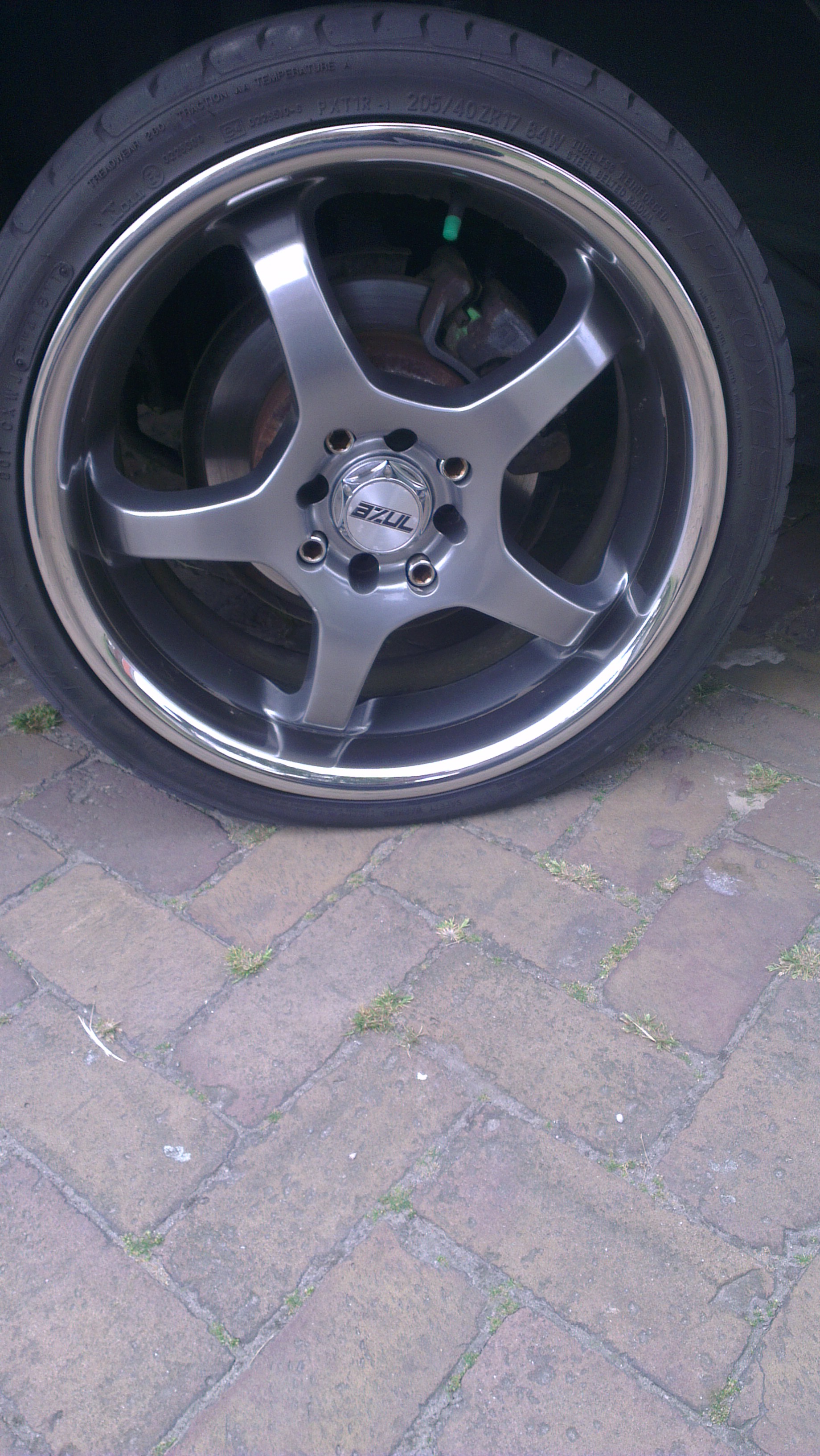

Lekke band
Lekke band
Verlagingset gele koni + HnR veren liggen al klaar
Veerpootbrug
Veerpootbrug
Veerpootbrug erop en motoruimte weer een doekje erover. Vieze isolatiemat ook weggehaald
oude kist met nieuwe voor en achterplaat
gaatje zagen
gaatje zagen
jeeej past in 1x
jeeej past in 1x
Zo issie bijna klaar
Alleen nog bodemplaat maken en de boel aansluiten. Daarna hopen dat de auto snel en enigzins betaalbaar gemaakt kan worden.
oude plaat die ik nog had liggen

Vandaag om 830 met frisse moed begonnen. Dacht ff verlaging setje proberen te monteren en daarna ff de audio voorlopig vastzetten.
Nooit gedaan maar ik denk probeer het is een keertje. Met rechtsvoor maar begonnen. 11u50 pas die ene veer en demper van de vijf punten los gekregen. Krijg ik hem er natuurlijk niet tussenuit. Moest om 16u ergens zijn dus heb het maar opgegeven. Ben blij dat ik alles weer vast heb kunnen zetten.
Ik maak mijn handen niet meer vuil aan dat soort klussen, voortaan gewoon weer maar garage brengen.
Nadat ik alles weer vast heb gezet maar begonnen aan wat bekender terrein. Wilde de overkapping eraf halen die het gat voor de af-fabriek subwoofer in de hoedenplank zit verwijderen. Dan komt er net iets meer druk de cabine in zonder het skiluik naar beneden te doen. Dacht dat plastic wel ff eruit te slijpen, is het gewoon metaal. Duurde wat langer maar het is eruit. Nog ff snel kistje bekleed en de boel teruggezet.
