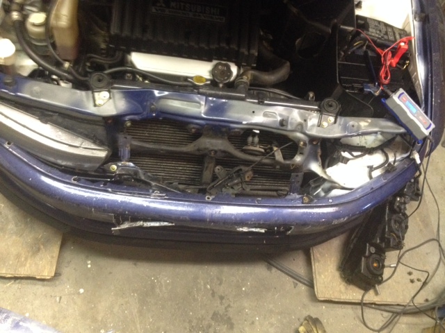

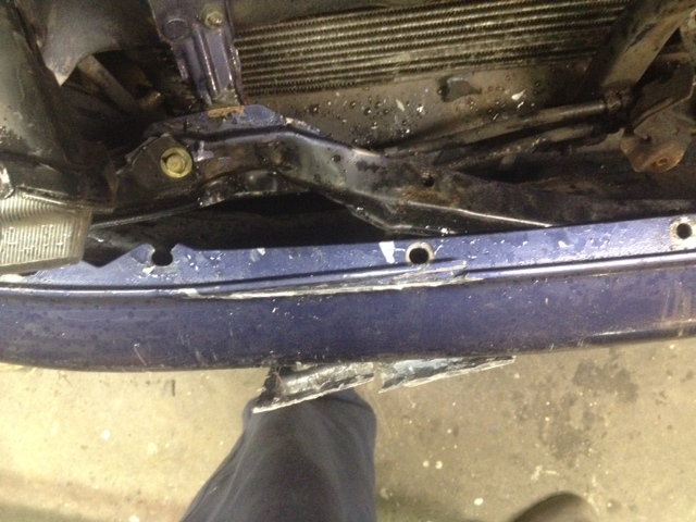

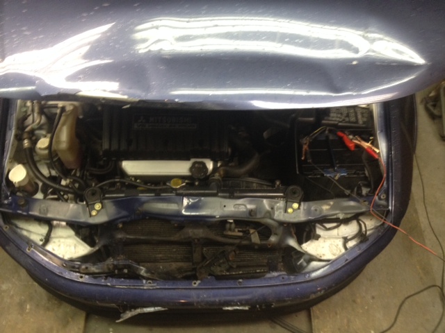

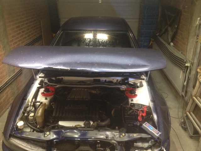

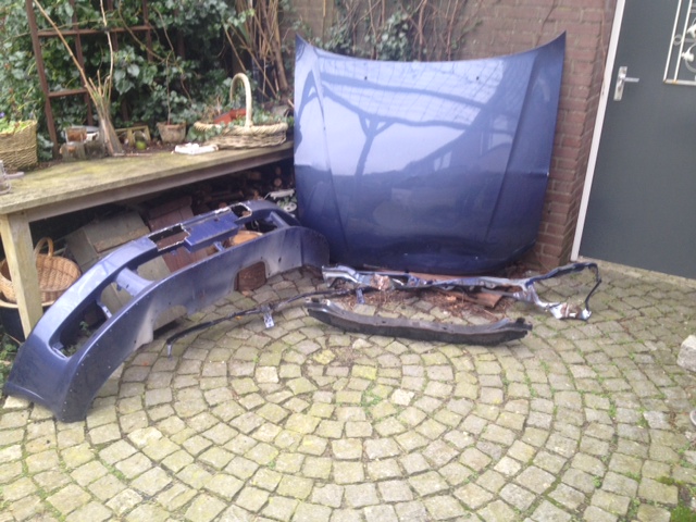

Re: 8G V6 'monster' - crash boom bang
Helaas weer kreukels in het monster... vrouwlief reed gisteren met een slakkengangetje (filerijden) in een voorligger.
Niks aan 't handje dus (hoewel de mevrouw die aangereden is later misselijk werd en pijn in nek en rug had en later voor controle naar het ziekenhuis...).
Maar de voorkant van de auto ligt dus in 'puin'. Hoewel de schade eigenlijk alleen plaatwerk is, zal het wel weer een klusje worden om alles weer netjes eruit en er nieuw in te krijgen denk ik. De defecte delen zijn:
- de JDM koplampen (grrrr)
- de mooie customized voorbumper (grrrr)
- de motorkap
- het luchtfilterhuis
- crash-bar
- nummerplaat & houder
- metalen voorfront/frame
Gelukkig zijn de airco- en koelwater radiatoren, net als de stuurbekrachtigings-koelleiding perfect 'recht' meegebogen (en heel) alleen staan nu 2cm af van het uitlaatspruikstuk.
Alle onderdelen heb ik al wel (filterhuis en mogelijk het metalen voorfront/frame via Mark), behalve een motorkap. En als ik meer tijd zou hebben / willen nemen zou ik mijn project-motorkap kunnen gebruiken, maar dat heeft nu even geen prioriteit.

Re: 8G V6 'monster' - slopen voor het fixen

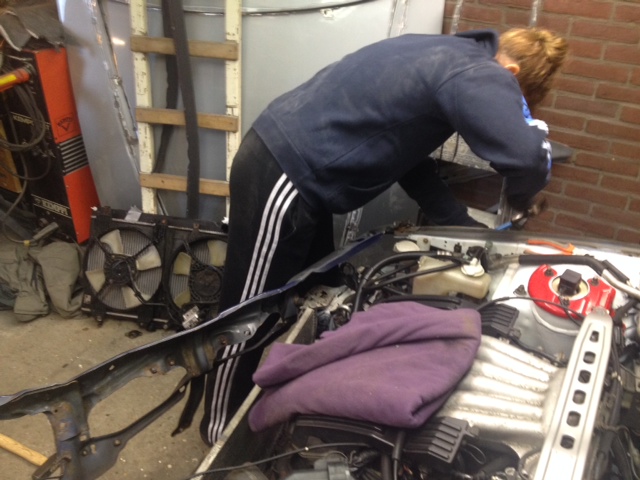

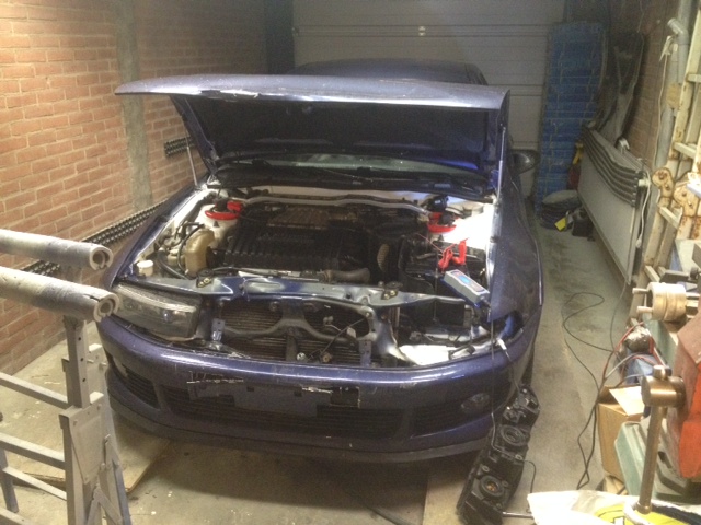

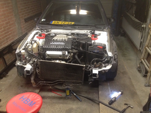

Vanmorgen samen met de aanstichtster van dit kwaad begonnen met het ontmantelen van het front.
Motorkap eraf, voorbumper eraf, side skirts eraf, zijschermen eraf, radiator weggehaald, alle electra en andere in-de-weg-zittende delen weggehaald en vervolgens alle puntlasjes uitgeboord. Tenslotte is het dan een kwestie van wat geweld met een paar hamers schroevendraaiers, beitels en wat trekken en wrikken tot ineens je het complete, verwrongen frame in je handen hebt
Nu een vers frame erin teruglassen, bumper opknappen en spuiten, net als een verse motorkap en we kunnen weer tuffen!
Ik mik een beetje op volgende week weekend klaar.
Helaas vandaag geen voortgang geboekt met het monster, ik kan ook niet zoveel kunnen doen eerlijk gezegd, behalve de verse voorbumper verder gereed maken en wat las-klaar maken van de front delen, maar dat komt allemaal van de week wel.
Nog even een plaatje van al het kapotte spul:

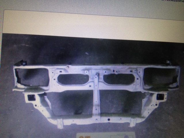

Re: 8G V6 'monster' - repair parts compleet
Gisteren besloten een aftermarket voorfront te bestellen, het lospeuteren van een origineel voorfront is eigenlijk niet te doen en een origineel front van Mitsu is echt belachelijk geprijsd (250 euro +). Vandaag is het verse front verstuurd dus ik hoop 'm morgen te ontvangen.
Besteld via [External Link Removed for Guests] en niet alleen mooi geprijsd, maar ook snelle levering, dus als de pasvorm ook een beetje in orde is dan ben ik helemaal happy!
Dit part was het meeste 'lastige' omdat ik heb zitten twijfelen over origineel of aftermarket en de vraag of het aanbod van aftermarket wel echt leverbaar was, want ik heb het idee dat een aantal fabrikanten / leveranciers een deel van de Galant panelen niet meer in het assortiment hebben. Kortom: als er van de week niet teveel gekkigheid in de avond en weekend tussendoor komt, kan ik 'm weer compleet klaar en gespoten hebben einde weekend.
(nog wel even fingers crossed voor de motorkap of de pick-up & return via Martijnver13 lukt)

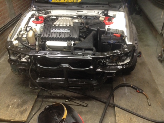

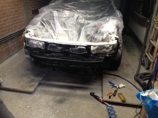

Re: 8G V6 'monster' - front is back!
Jaja, na een avondje slijpen, passen, meten en lassen zit er weer een compleet voorframe in het Monster!
Het paste eerlijk gezegd erg netjes allemaal, beter dan ik had verwacht. Er zit wel een sh*tload aan optionele gaatjes in het topframe, voor ieder denkbaar model 8G Galant waarschijnlijk wat ik jammer vindt natuurlijk... Daar ga ik nog wel wat werk insteken om het helemaal strak te maken.
Voorlopig ben ik weer een happy chap, want met dit complete verse voorframe kan ik nu weer gaan opbouwen!
Nu alleen nog een ritje regelen zodat ik de motorkap ook kan ophalen, spuiten en monteren.

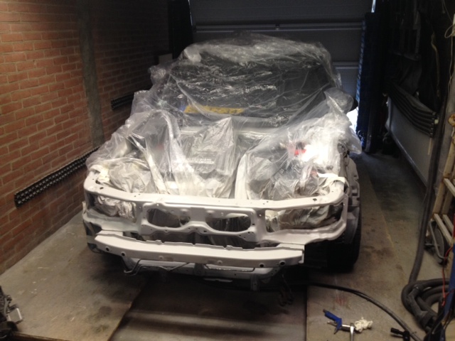

Re: 8G V6 'monster' - new front painted

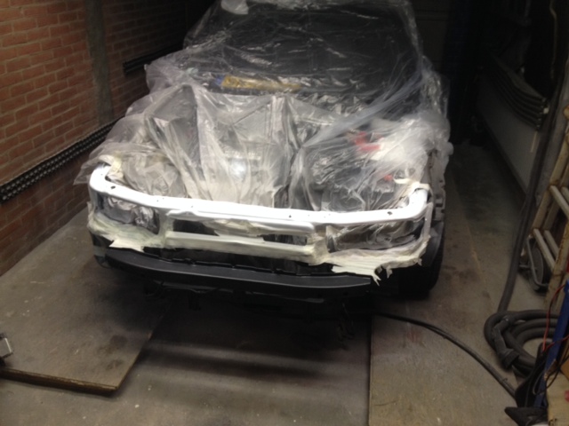

Ik kan het niet laten... veeeeeel te veel tijd gestoken in de onbeschermde delen (vooral de delen uit het zicht) in een speciale menie-achtige profi grondlaag gezet (kwast), daarna schuren plamuren, schuren plamuren van de aangepaste (dichtgelaste) bovenzijde van het voor-frame.
Daarna weer de bekende 2K vulprimer in een paar lagen opgezet en dan weer schuren. De onderzijde van het frame heb ik zwart gespoten, de bovenzijde wit (zelfde als de rest van de motorruimte).
Heel lekker strak frontje zo, ben er wel tevreden mee
Vulprimer is eigenlijk een soort mix van een primer samen met een plamuur-achtig goedje dat inderdaad zorgt dat kleine krasjes en putjes perfect gevuld worden. Het 'bouwt' ook lekker op, ofwel: je kunt binnen een paar minuten al je volgende laag vulprimer aanbrengen zodat je razendsnel een lekker laagje krijgt. Omdat dit een 2K vulprimer is en reageert met het 'verharder'-componenten droogt het lekker snel en kun je met een half uurtje bij 20 graden meestal al kurkdroog stof schuren. Omdat je een goede dikke laag hebt kun je perfect de te hoog opgebouwde primerlaag afschuren en daarmee het totale oppervlak spiegelglad schuren. Deze vulprimer heeft ook een anti-roest-werking, kortom, een erg mooi goedje
