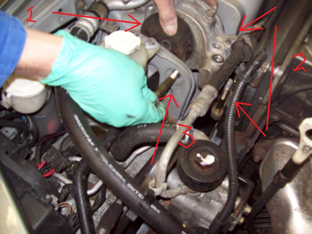

2 en 3 losdraaien 1 motorsteun verwijderen

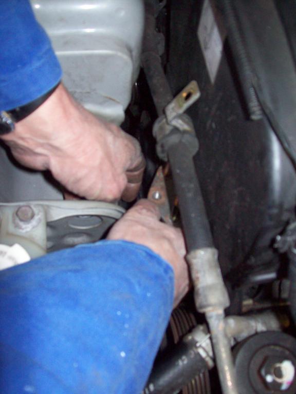

Naast de bout die ik losdraai zit nog een bout daar zit de stuurbekrachtigingspomp aan deze moet eerst los
deze moet eruit volgende foto laat zien waar hij zit
nu is de stuurpomp los

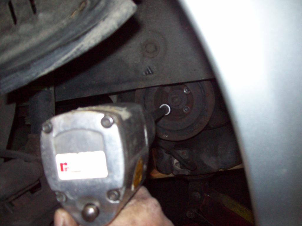

deze poellie losdraaien vier boutjes

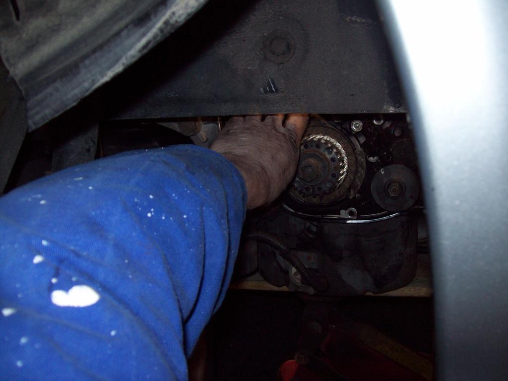

krukas poellie losdraaien

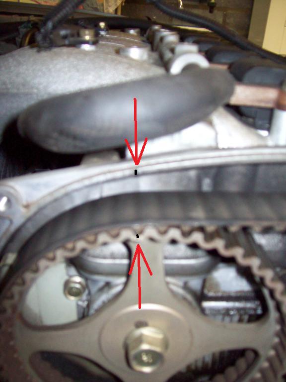

alles op tijd zetten via merktekens mbt tot oliepomp nokkenas krukas balansas

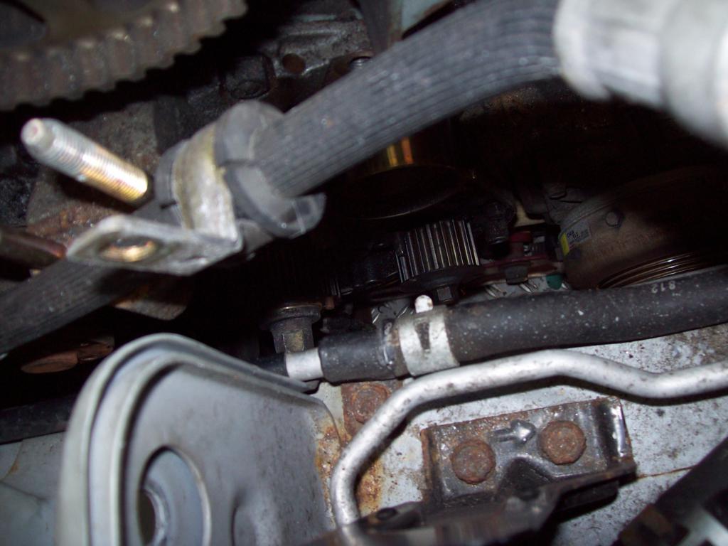

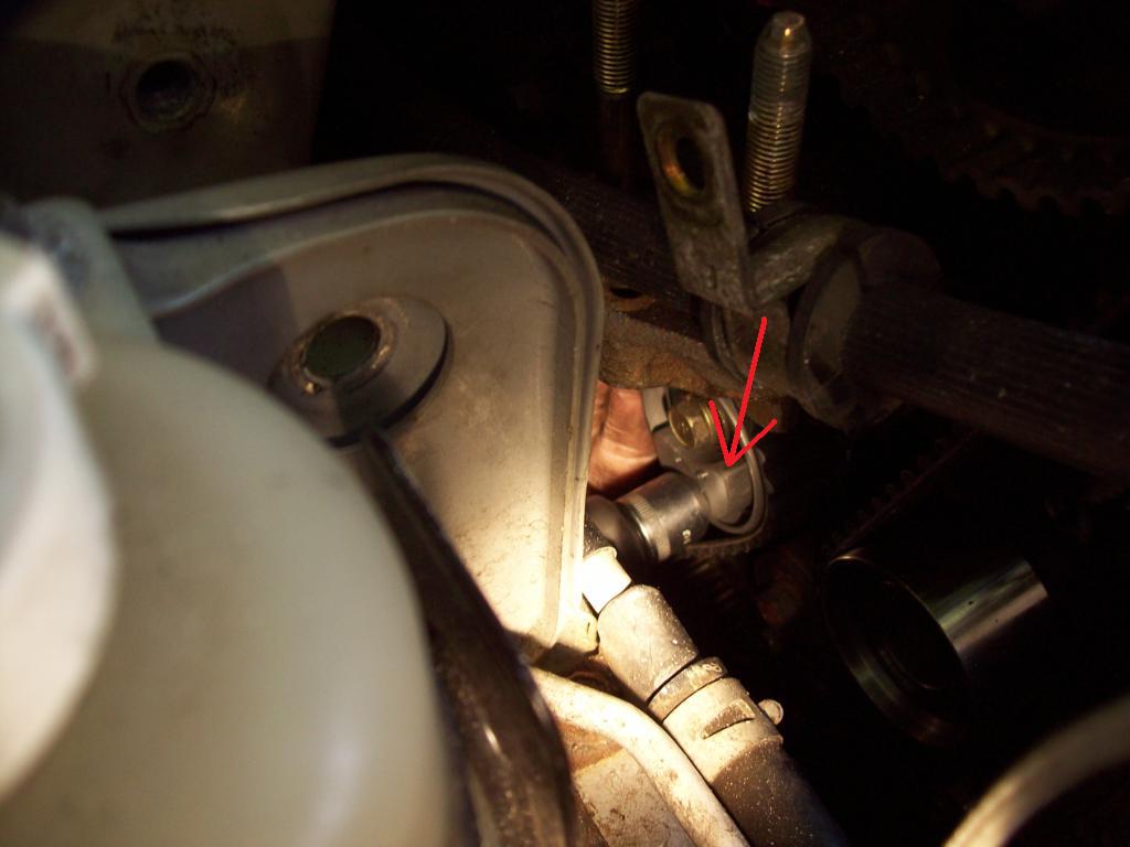

de spanrol met het blaauwe gedeelte moet los
de riem kan eraf
de riem kan eraf

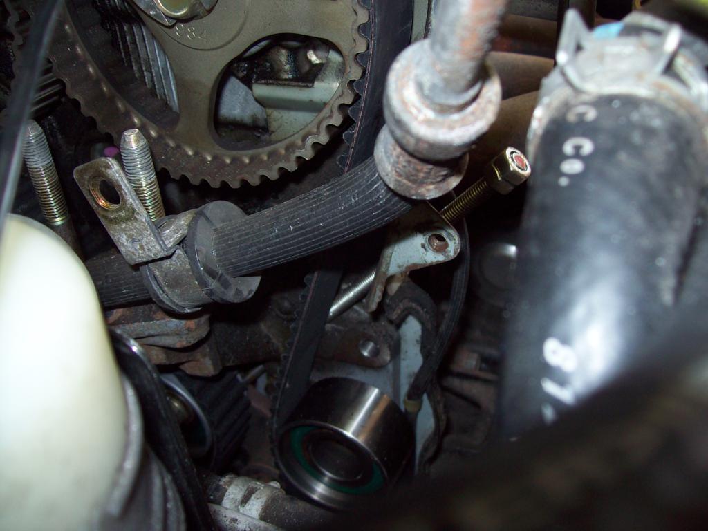

deze spanrol (bijna koperkleurig op de foto) losdraaien en de riem verwijderen van bovenaf en vervolgens de riem op zelfde wijze achte de plaatjes langs bij de krukas zoals op de volgende foto

Doordat alles goed is aangetekend positioneer je alles op de goede plek,
alles goed op de getimede afgetekende plek houden bij de krukas en dan om de nokkenas leggen en vastzetten dmv van tyreps of klemmen
