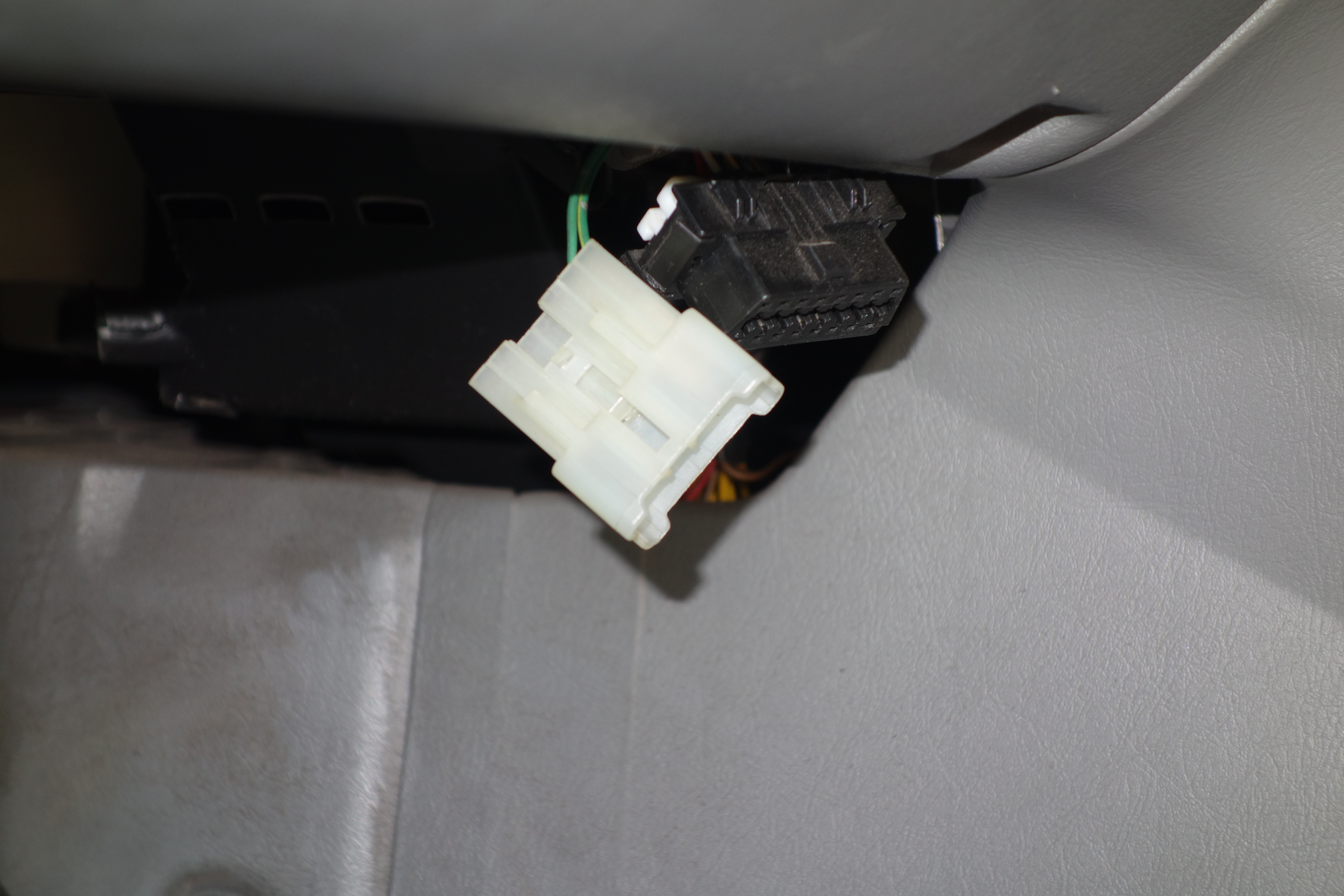

-Toen ik mijn auto 2 jaar geleden kocht zaten er onder het stuur 2 stekkertjes los (zie foto). Aangezien alles perfect werkt, heb ik dat maar zo gelaten. (onder het motto van don't change a winning team....)Alleen kan ik mijn auto niet op aftand op slot doen ook niet na het vervangen van de batterijen in de afstandbediening. Weet jij waar deze stekkers van zijn?

Ed, die zwarte stekker is de OBD2 diagnose stekker om foutcodes van o.a. het motormanagement systeem uit te lezen.
zie topic Marc: viewtopic.php?t=1728
viewtopic.php?f=16&t=3606&p=41461&hilit=obd2#p41461
De witte stekker zou ik zo niet durven zeggen.

-Alleen kan ik mijn auto niet op aftand op slot doen ook niet na het vervangen van de batterijen in de afstandbediening.
In het werkplaats handboek staat beschreven hoe de batterij te vervangen op pagina 42-55. Kijk daarna even een pagina verder want op pagina 42-56 staat hoe je de AB weer kan inleren zodat deze weer gepaired wordt met de ontvanger. Nu staat daar dat je een MUTII nodig hebt maar alles wat de MUTII doet, in dit geval, is pin1 van de diagnostic connector verbinden met massa (die zwarte (C20) van de 2 connectoren die je "los" hebt gevonden onder het dashboard. ) dus ipv de MUTII aan te sluiten kan je die pin 1 met Massa verbinden voor hetzelfde resultaat en dan de procedure volgen.
C19 (de witte) ook een diagnostic connector en is alleen maar verbonden met de engine ECU of, indien aanwezig, met de A/T ECU

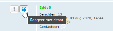

Ik heb geen ervaring op forums en weet niet hoe ik moet antwoorden op het bericht van iemand als er na zijn bericht ook nog andere mensen hebben gereageerd. Vandaar dit "prive" bericht.
Ed als je wilt reageren op 'n specifieke tekst in 'n bericht, kun je klikken op de knop "Reageer met citaat".
Reageren met citaat.png (7.56 KiB) 4173 keer bekeken
Je kunt dan de berichttekst tussen de "quotes" weghalen en alleen de specifieke tekst waar je op wil reageren laten staan.
Als je gewoon wil reageren op 'n eerder bericht van iemand in het onderwerp, kun je refereren aan die persoon door je bericht te beginnen met
