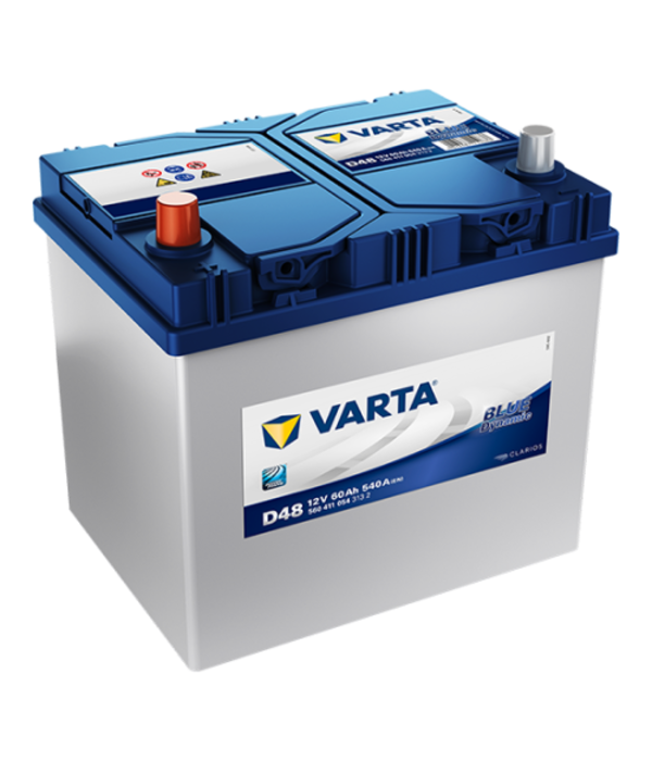

Ik ben denk ik to aan een nieuwe accu. Ik ben aan het kijken naar een Varta de
Varta Accu Blue Dynamic D48 60 Ah die ik op Winparts tegenkom op basis van mijn kenteken.08DHJL.
Alleen op de foto zit de Plus bij deze aan de andere kant. Zie foto. hoe is dat bij jullie? Aan welke kant hoort de plus te zitten?

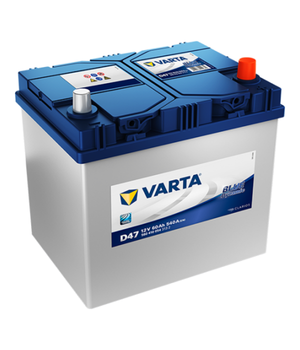

De accu die je nodig hebt is de Varta Accu Blue Dynamic D47 60 Ah.
Bij de D48 zitten de polen andersom.

Hartelijk bedankt voor de nuttige info! Ik heb de D47 besteld voor 72 euro. En leuk om te weten dat ik me geen zorgen hoef te maken met warm weer in de file. De fuseekogels (incl. gietijzeren poten) hebben al 5000 km stand gehouden in Noorwegen.
