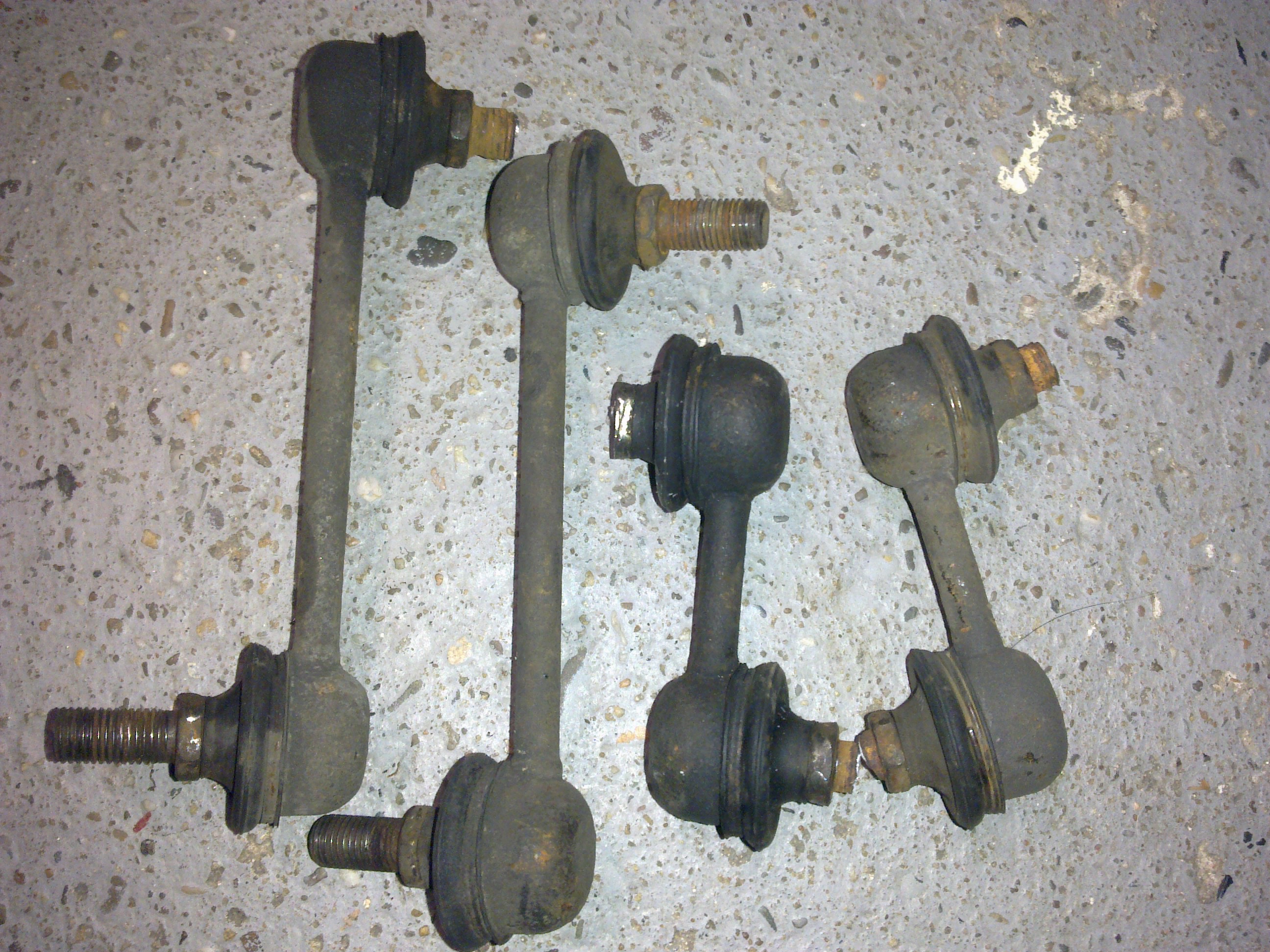

Zie hier mijn (afval) oogst:

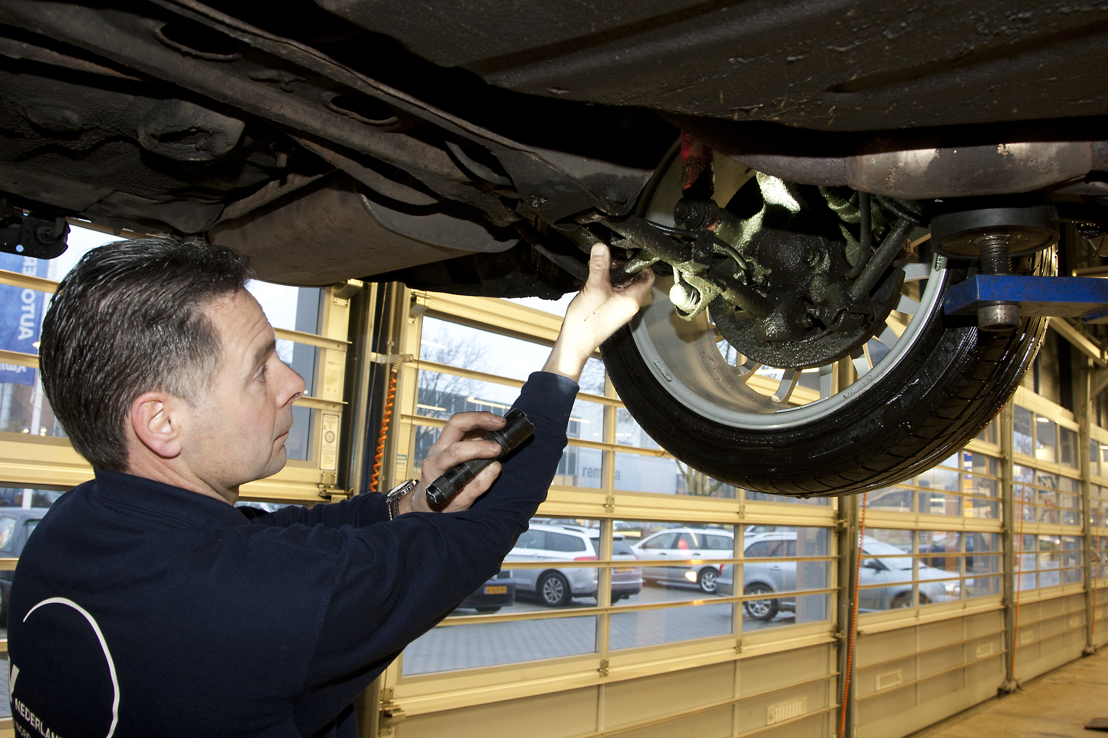

Henny: "Kijk Cees, hier zit speling op de stabilisatorstang. Luister maar."
