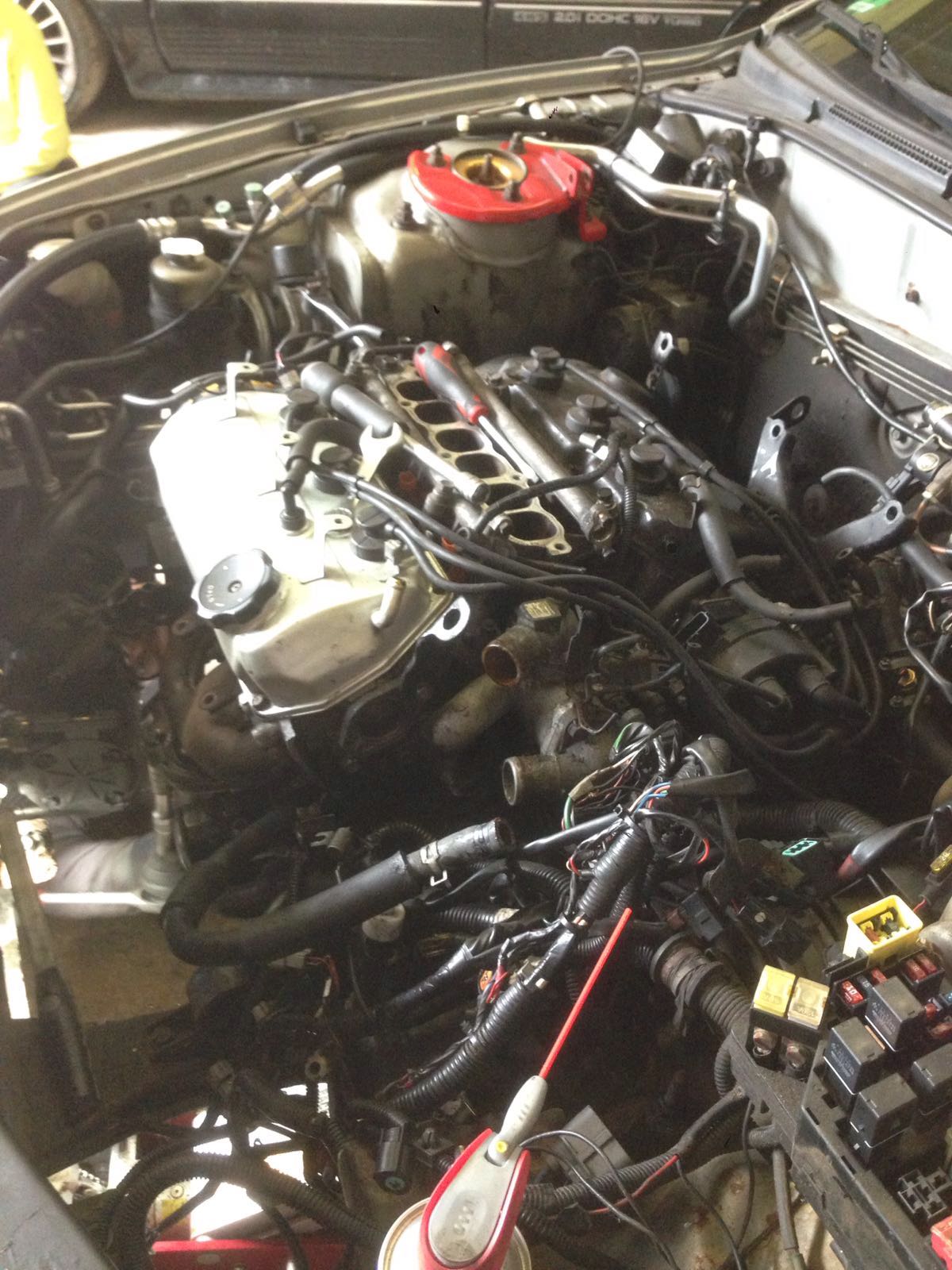

Alleen nu is het voorlopig toch echt gedaan met de V6.
Krukaslagers zijn voor 95% zeker kapot gelopen.
Dus ben weer aan het hobbyen, wat een PPP Werk...

Re: 8G V6-24 CvW - New Home @ Uray25
Het leeft weer...
Geweldig Ray. Dat heb je verdomd snel gedaan. :) :thx:
Ja, maar ben wel het gehele weekend en de Maandag nog bezig geweest...
Nu alsnog op naar de 500.000...
Operatie geslaagd dus :D

Nog niet helemaal...
Het lekt nog steeds ergens olie, nog niet exact kunnen pinpointen...
Krukassensor wel vervangen, ook een lekker klusje zeg...
To be continued.
Olie lekkage gevonden...
Keerring krukas. Zie het nog even aan. Is al aanzienlijk minder geworden.
Krukas Sensor inmiddels ook al binnen, was zegge en schrijve €20,- inclusief verzenden (China). Ligt nu op reserve, had er al eentje van te andere motor terug gejat.
