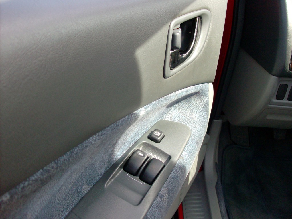

Wonderlijk. Alleen elec.ramen vóór?
Ik dacht dat je alleen de keuze had tussen 4x slinger of 4x elec.
Ziet er verder perfect uit! Veel plezier ermee.

@fox: Ik heb ook alleen electrische ramen voor, is volgens mij bij de meeste 2 liters zo..

Allereerst welkom!!foks schreef:Wonderlijk. Alleen elec.ramen vóór?
Ben ik niet de enige met facelift 2.0 glx lol maar dan zonder wooden panel
@foks
mijn galant 2.0 glx heeft er ook maar 2x elec voor en slingers achter.

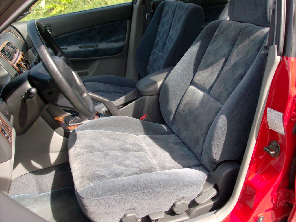

Die lelijke houden lijsten in de auto ben ik al aan het weghalen
Weet iemand iemand hoe die dashboard lijsten heten? en waar ik ze eventueel in andere kleur kan kopen?

Ebaygorch schreef: Die lelijke houden lijsten in de auto ben ik al aan het weghalen
Re: Mijn Mitsubishi Galant 2.0 GLXI
Ik wil dat lelijke hout wel graag ruilen voor heel mooi zwart

ik ga kijken of ik ze er heel uitkrijg, en dan is het wat mij betreft prima. je hoort van merichard schreef:Ik wil dat lelijke hout wel graag ruilen voor heel mooi zwart
